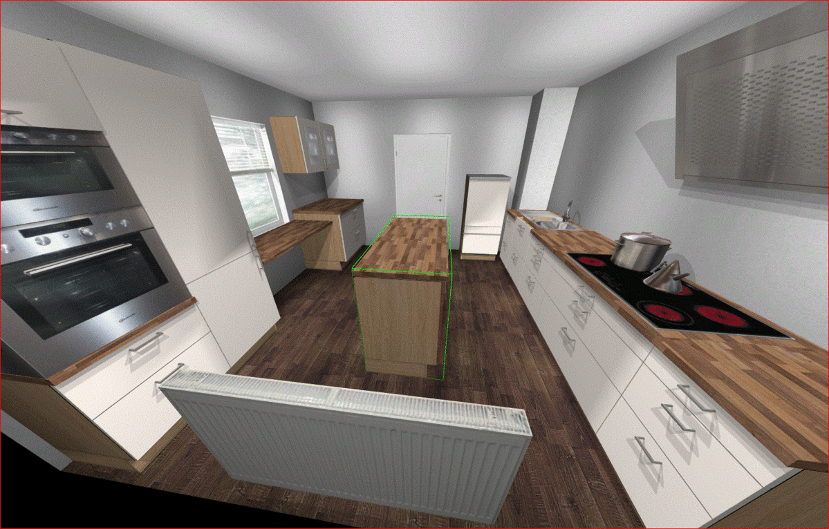

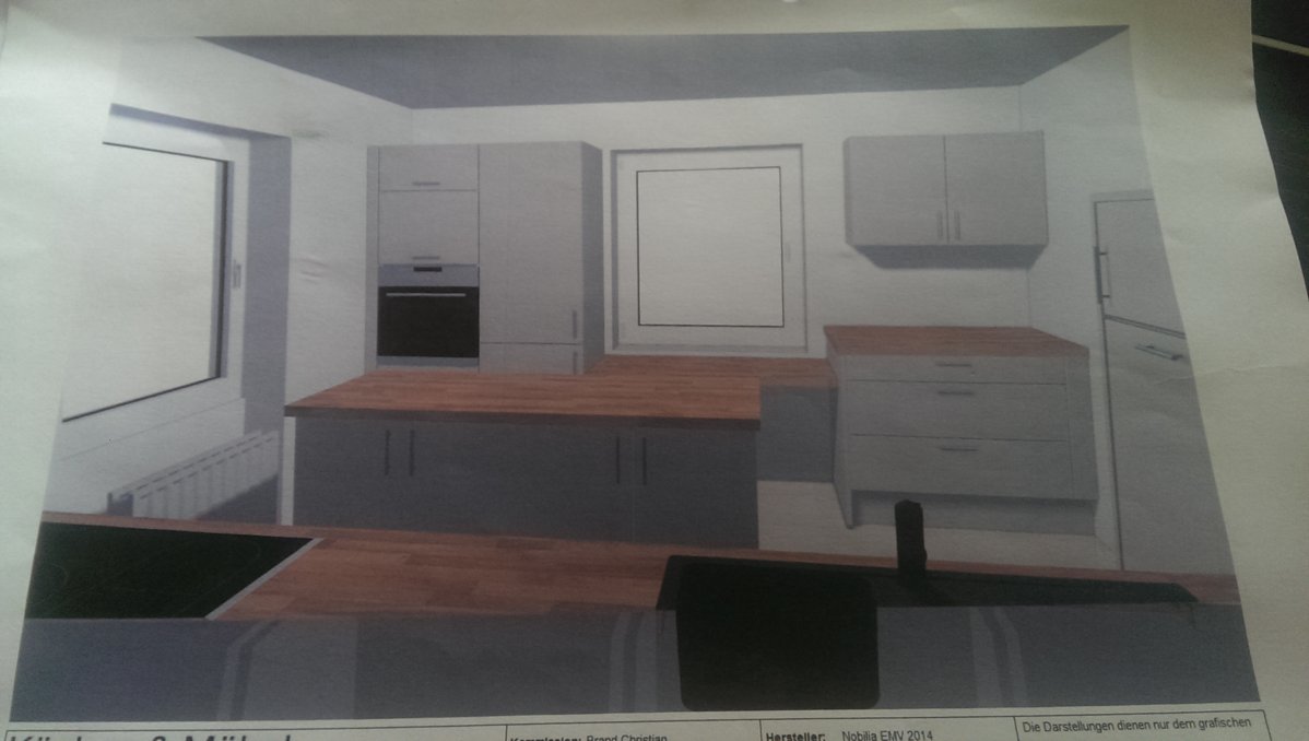

Eigentlich hatte ich meine Planung schon abgeschlossen.
So sah sie bis gestern noch aus:
Allerdings haben sich jetzt folgende Planänderungen ergeben:
Durch Wandbeschaffenheit, Lage der Wasser-/Gasanschlüsse und unter Berücksichtigung der zusätzlichen 4cm für die Rückwand meines
angedachten Vorbereitungstisches würden mir jetzt nur noch 95 cm Platz zwischen den Küchenzeilen und dem Vorbereitungstisch verbleiben, was mir allerdings zu wenig ist.
Daher will ich den Tisch jetzt außen vor lassen.
Stattdessen möchte ich dafür auf der linken Seite eine übertiefe Arbeitsplatte (mind. 75 cm) realisieren.
Auf der rechten Seite war ohnehin schon eine 75 cm tiefe Arbeitsplatte (rechts neben dem Fenster über dem breiten Unterschrank ) angedacht. Ggf. könnte man die auch auf 90 cm vergrößern.
Was haltet ihr prinzipiell von dieser Idee oder könnt ihr euch ggf. gar nicht mit der Planung anfreunden?

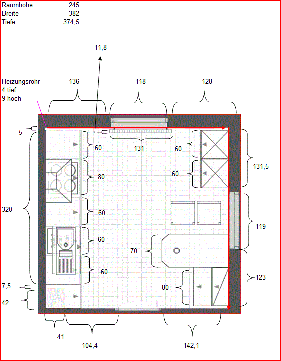

Ich habe mittlerweile meine bisherige Planung wieder über den Haufen geworfen.
Dieses Mal kann ich einen vermassten Grundriss und die beiden Dateien vorweisen.

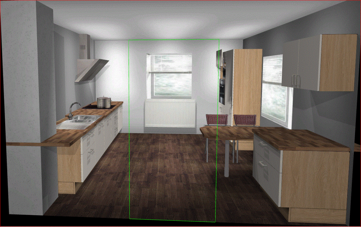

Wie kann ich die Fläche von 14,21 qm am besten nutzen vor dem Hintergrund, dass ich zwei Fenster habe, deren Unterkante des Fensterbretts nur 75 cm vom Boden entfernt ist?
Wie kann ich am besten die leere Mitte des Raumes nutzen?

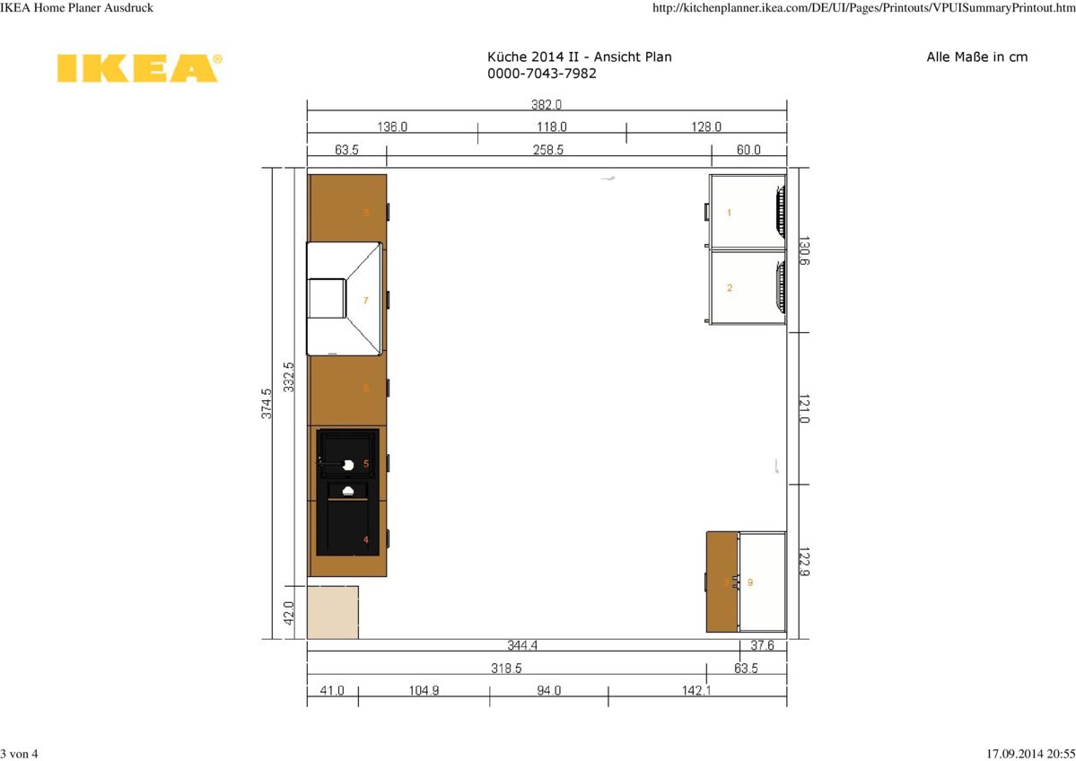

bemasster-grundriss-gif.165447
Ich ziehe in Erwägung, die Arbeitsplatte auf der planrechten Seite ggf. mit einer Tiefe von 90 cm zu versehen, damit ich sie immer noch vollumfänglich nutzen kann, auch wenn hinten an der Wand die Elektrogeräte stehen.

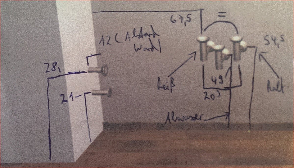

Wo genau ist denn aktuell der Wasseranschluß (von/bis)-Bereich?
Wenn schon übertiefe APL, dann sollte man vielleicht doch nochmal einen anderen Küchenhersteller als Ikea erwägen, weil andere Hersteller auch übertiefe Unterschränke anbieten.
Bei übertiefer APL ist auch zu prüfen, ob der Schrank planobenrechts nur so wenig Abstand zur planoberen Wand haben darf. Ist evtl. nicht mehr voll zu öffnen, da ja dort der Heizkörper kommt.

Ich meinte in der Tat rechts...und zwar die APL auf dem 80er-Unterschrank direkt vorne rechts...so dass quasi die Küchengeräte ganz hinten stehen und ich dann immer noch eine voll nutzbare APL (wenn jetzt auch nur in 80er Breite) zur Verfügung habe.
Meine Wasseranschlüsse auf der planlinken Seite:
Links ist der Kaminschacht. Von dort habe ich den Abstand zur Heißwasserleitung gemessen (67,5 cm).
Links befinden sich zwei Absperrhähne, die ich allerdings aller Voraussicht nach unter Putz legen werden (sonst wird das nichts mit dem 60er Unterschrank auf der planlinken Seite angrenzend an den Kaminschacht).
Mein Plan bzgl. der beiden Hochschränke planobenrechts war, diese wiederum nur 60 cm Tiefe zu versehen, so dass es dann zu keinem Konflikt mit dem Thermostatventil kommt.
was spricht deiner Meinung nach gegen die Kombi aus APL mit Tiefe 75 cm und Unterschränken mit 60er Tiefe?
nichts, ausser der verschenkte Stauraum ;-) Wenn Du Uebertiefe U-Schränke wählst, kannst Du vom Stauraum her auch auf Hänger verzichten, das wird mehr als kompensiert.
So quadratische Räume sind immer etwas schwierig zu möblieren. Deine Lösung ist bei den Gegebenheiten schon brauchbar.
Das würde ich dann in Kauf nehmen vor dem Hintergrund dass IKEA keine übertiefen US hat. In erster Linie geht es mir bei der übertiefen APL darum, die Raumbreite bestmöglich zu nutzen, um den Abstand zwischen beiden Zeilen nicht zu groß werden zu lassen. Darüber hinaus freue ich mich über mehr Abstell- bzw. Arbeitsfläche.
Eine Stauraumplanung habe ich bereits vorgenommen, mit dem Stauraum würde ich bestens leben können, daher glaube ich, es mir leisten zu können, auf den zusätzlichen Stauraum verzichten zu können.
Ein Nachteil wird allerdings sein, dass ich das Schienen-Aufhängesystem von IKEA dann nicht mehr nutzen werde können aufgrund des Abstands zur Wand.

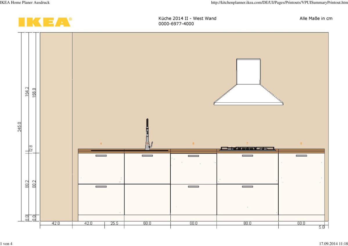

Die Arbeitszeile würde ich folgendermassen umformen:
GSP, Spüle, 80cm Auszüge, 60cm Herd, 40cm offene Fächer
Hast Du die Planrechte Seite mal folgend probiert? Planoben angefangen mit Unterschränken, dann Tisch, die Seitenschränke planunten an die Wand?

Zur planlinken Seite:
Du hast natürlich vollkommen recht...Am besten ist der Geschirrspüler
ganz links aufgehoben. Ursprünglich hatte ich den auch tatsächlich links vorgesehen, als ich noch damit geplant hatte, dort über Eck zu gehen.
Allerdings sah ich es damals als problematisch an, den Geschirrspüler nur von einer Seite beladen zu können. Der Gedanke ist natürlich hinfällig vor dem Hintergrund, dass ich nicht mehr übers Eck gehe..
Als Kochfeld habe ich mir ein 70er Gaskochfeld überlegt, möchte schon eins, welches breiter ist, um etwas mehr Abstand zwischen den Töpfen zu haben. Außerdem sieht rechteckig auch viel schöner aus...lol
Das war auch der Grund, weshalb ich einen 80er Unterschrank wählen wollte...Ganz oben die breite Besteckschublade, darunter 2 Auszüge für Pfannen, Töpfe und Nudelsieb.
Unter die Spüle der Müllauszug unten, darüber Spülmittel, Schwämme etc.
In den Unterschrank unter der linken Arbeitsfläche sollen dann noch Küchenhelfer (Messer, Reiben, Scheren etc.).
Auch auf deine Anregung hin könnte ich mir vorstellen, den 60er Unterschrank ganz rechts in einen 20er und einen 40er US zu splitten.
In den 20er sollen dann Öl und Essig, in den 40er hauptsächlich Gewürze...
dieser soll kleine, dafür aber viele Schubläden haben.

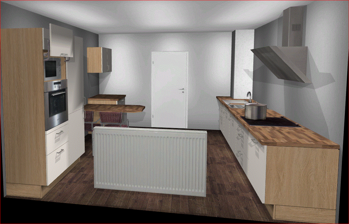

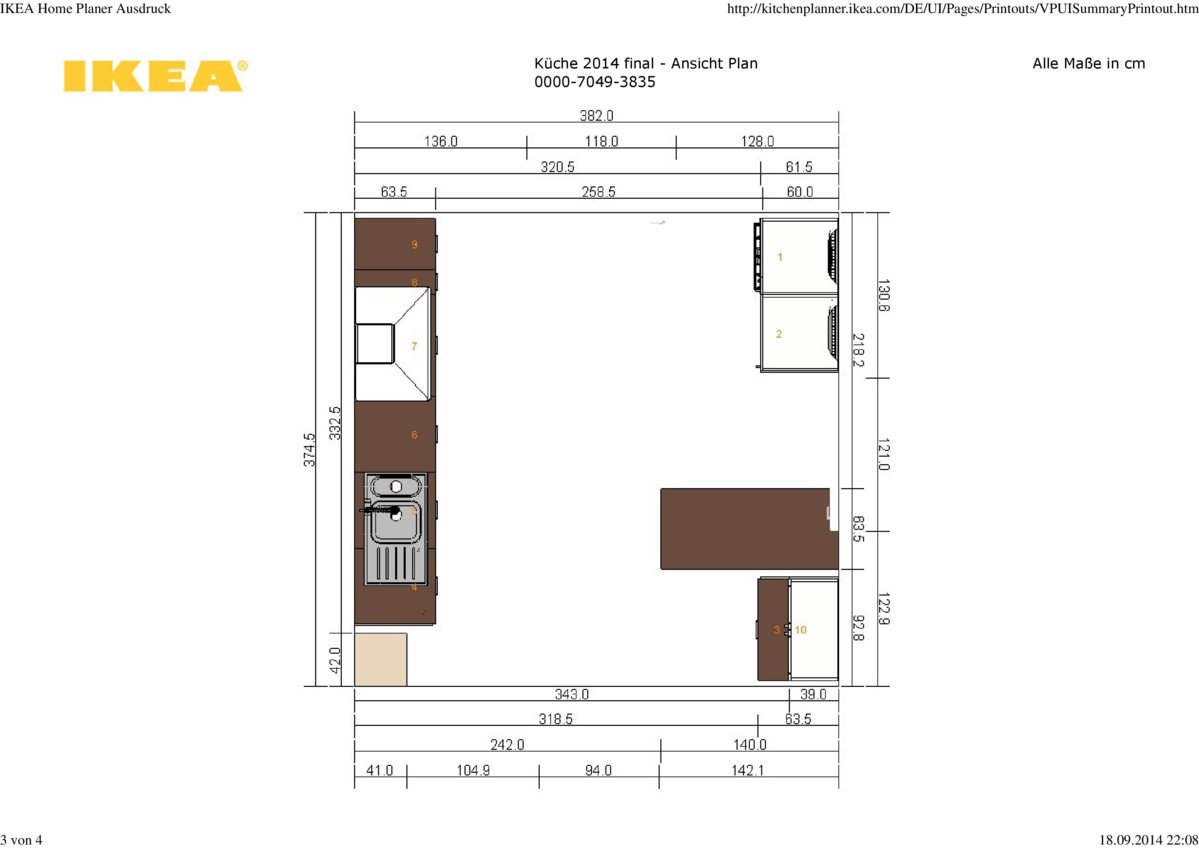

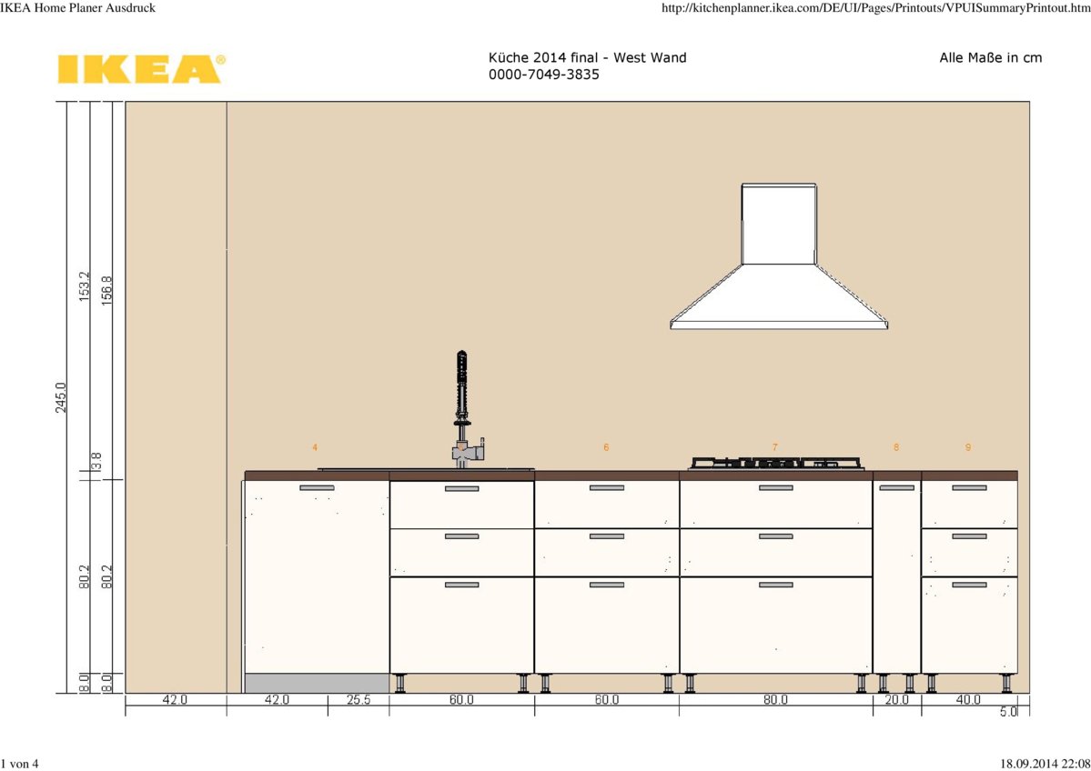

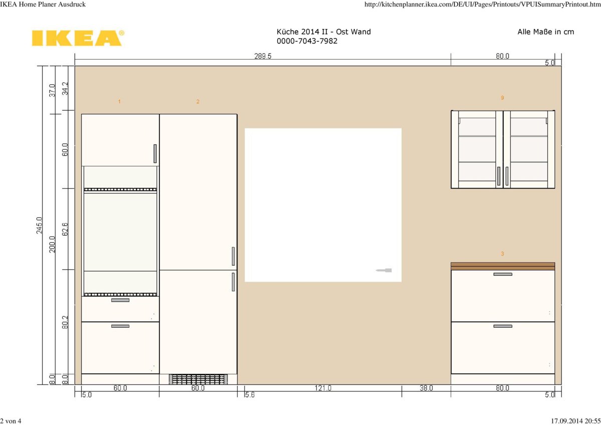

Muss zu meiner Schande gestehen, dass ich die Maße planrechts korrigieren muss. Das Fensterbrett ist 121 cm breit (an der breitesten Stelle)...somit besteht natürlich nicht die Möglichkeit, die beiden Hochschränke nebeneinanderzustellen und noch 5 cm Abstand zur Wand zu lassen.
Ich gehe mal bei Deiner IKEA -Planung davon aus, dass Du die Arbeitsfläche um den Kamin rumziehst? Drunter wäre dann prima Platz für Küchentücher...
Die Seitenschränke meinte ich planunten an die Türwand gestellt ;-) da sind ja 140cm Platz, welche man so nutzen könnte- und am Tisch könnte man sich dann gegenüber sitzen, was ich immer netter finde, als wie die Hühner auf der Stange.
Ja, da hast du intuitiv Recht gehabt. Habe vor, die APL planlinks bis zur Wand durchzuziehen und somit einen Überhang zu schaffen. Ist eine gute Idee, die Handtücher genau dort unterzubringen.
Jetzt habe ich auch deine Konzeption planrechts verstanden. Ist auch eine gute Idee, obwohl ich jetzt die Schlitze für die Elektrik schon gesetzt habe und die Symmetrie damit hinfällig wäre. Zudem würde ich beim Betreten der Küche rechts mit dem Hochschrank "konfrontiert" werden.
Werde mich nun (endlich!) festlegen. Dies ist der letzte Stand. Habe deine Anregungen planlinks umgesetzt.
Den Tisch werde ich noch abrunden (zur Raummitte versteht sich) lassen. Er wird auch direkt an der Verkleidung des US anliegen (im Gegensatz zum Bild).
