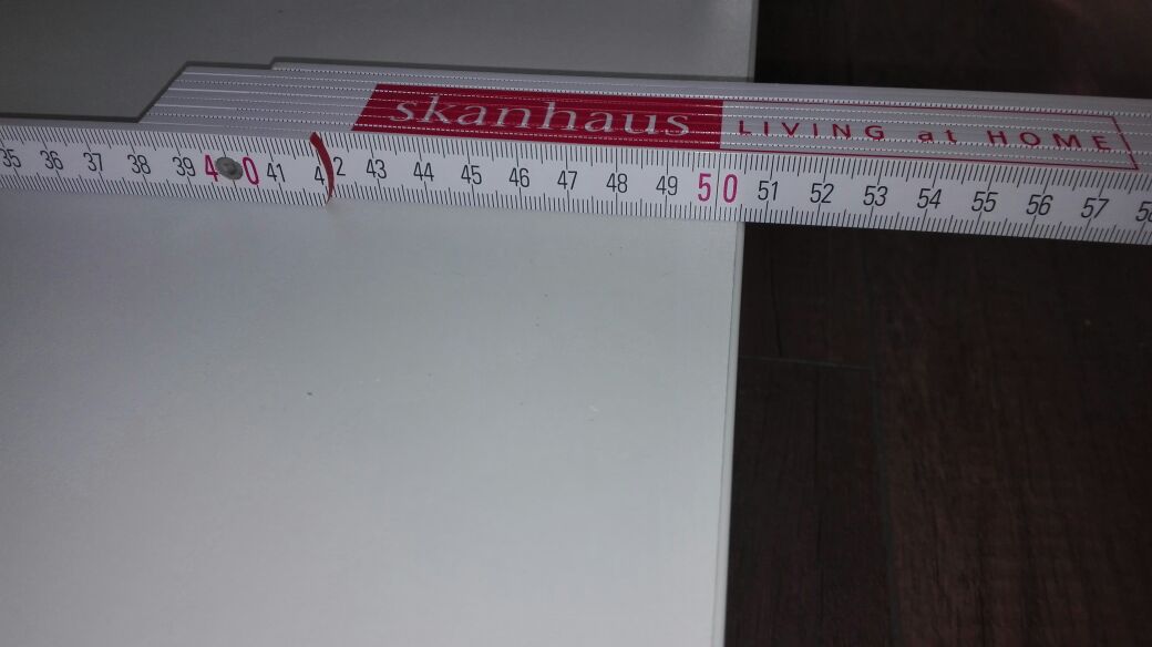

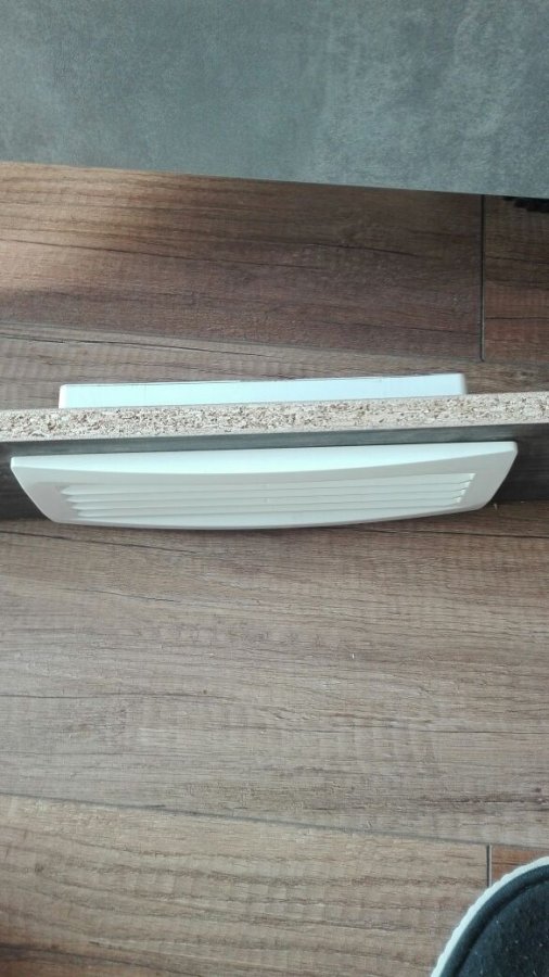

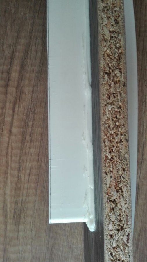

Der Auszug hat ca.51cm Platz

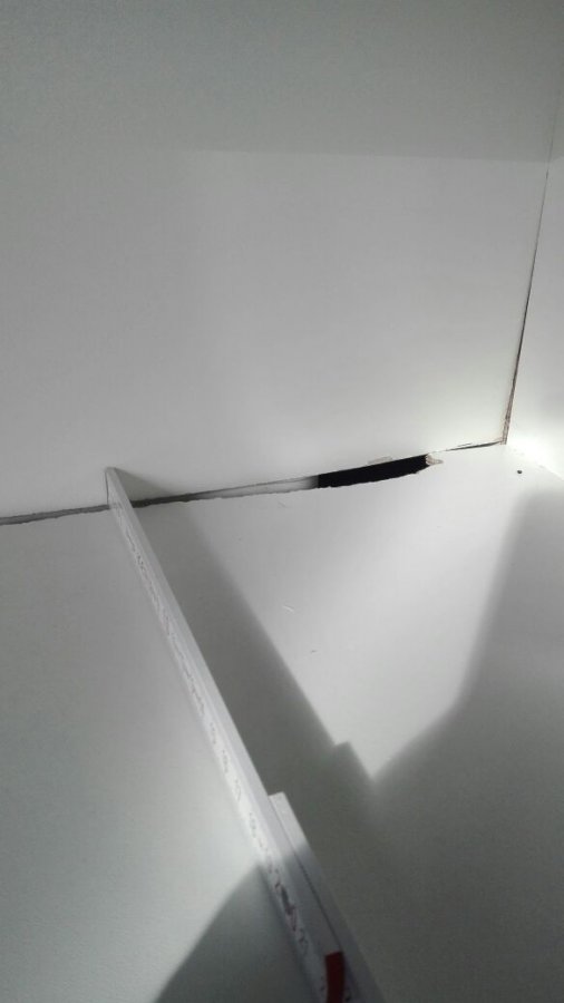

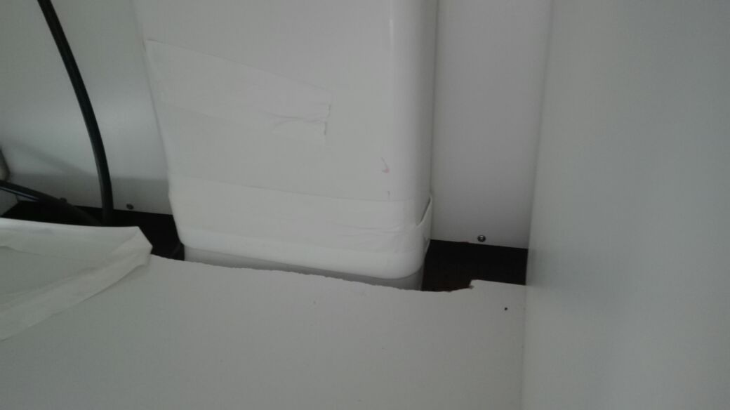

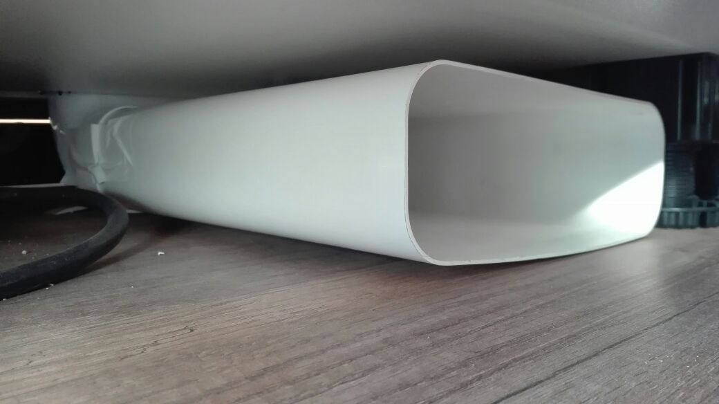

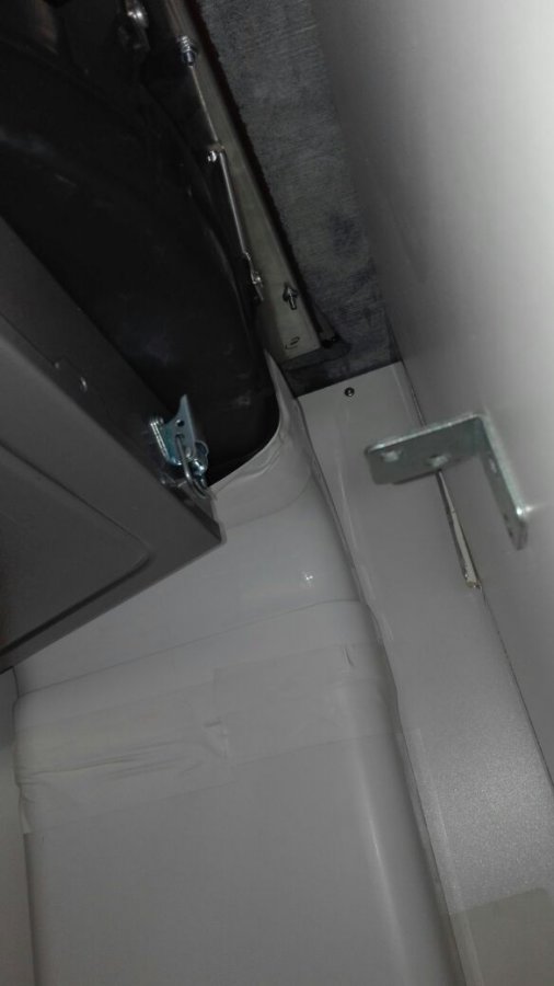

Anbei mal paar Bilder.

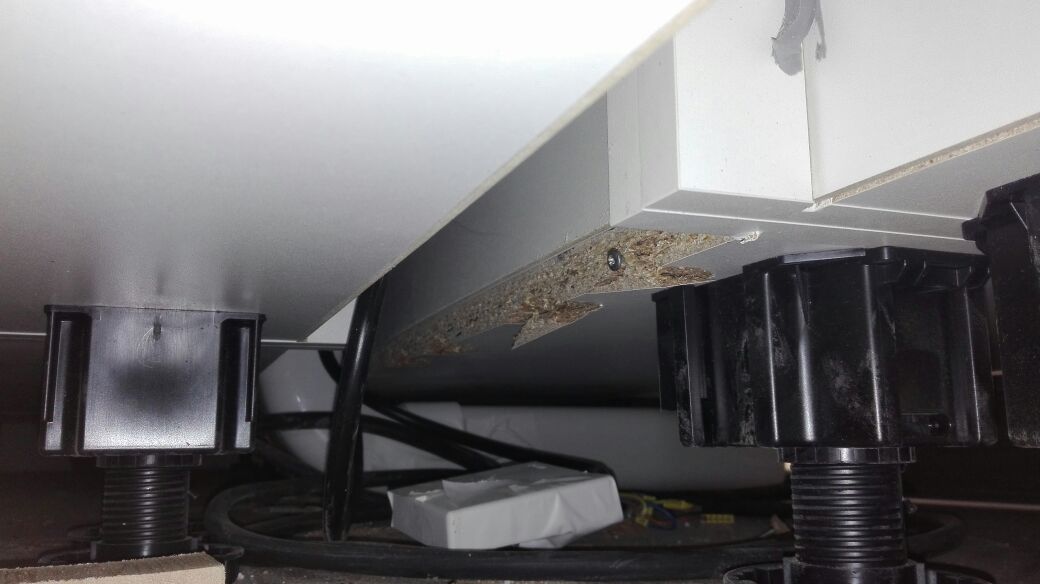

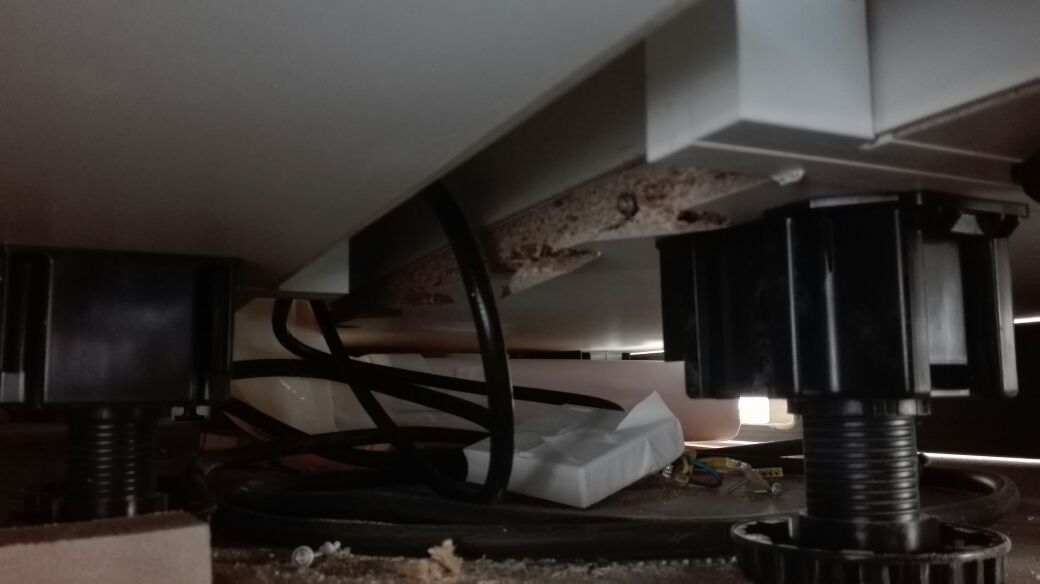

Btw die Frage, ob man was dagegen machen kann, da im unsichtbaren Innenleben total die Schrauben die Möbel zerfressen haben. (Bilder)

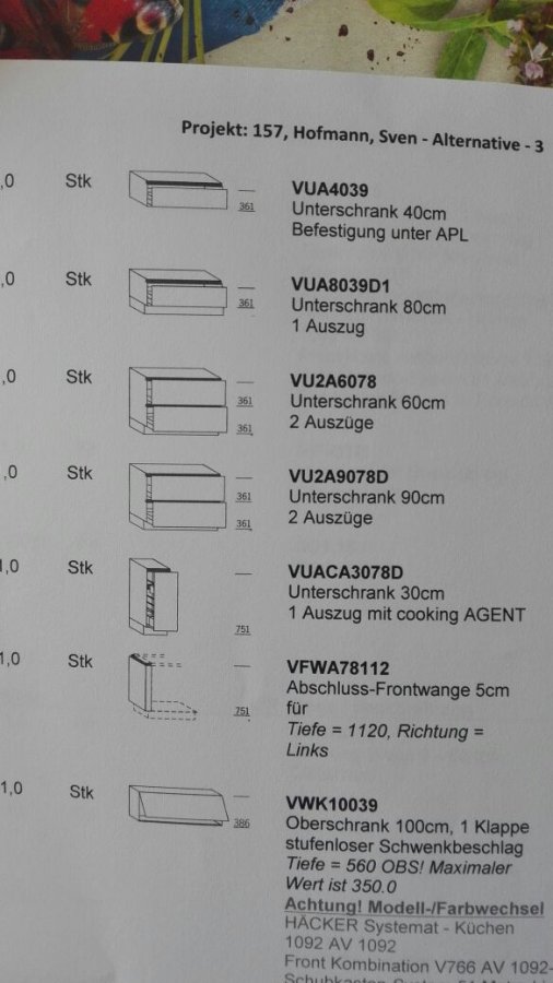

Hier sieht man die Bezeichnung des 90er (gekürzten) unterschranks

Ich werde immer noch nicht 100%ig schlau aus den Fotos. Offenbar war nicht genug Tiefe für den Flachkanal vorhanden und deshalb die Rückwand des Kochstellenschranks vorgezogen.
Die lichte Tiefe bei Häcker Systemat-Korpussen ist ca. 520mm.
Das Gemetzel an den Schränken ist bei guter Planung völlig überflüssig.

ich hab mir die Fotos nochmal angesehen.
Offenbar sind tatsächlich auf beiden Inselseiten Schränke mit Standardtiefe verbaut. Das klappt im Bereich des Luftkanals natürlich nicht.
Die Lücke von Rückwand zu Rückwand beträgt ca. 74mm, der Kanal ist aber ca. 90mm hoch.
Der Monteur hat deshalb die Rückwand des Kochstellenschranks vorgezogen.
Häcker hat die Auszüge von vornherein gekürzt.
Der Kochstellenschrank (nur Korpus) sollte gegen einen tiefenreduzierten getauscht werden, die Auszüge können dann umgebaut werden.
Wenn die Miele -Umlufteinheit nachgerüstet wird, kann bei der Gelegenheit auch gleich die Lage des Luftaustritts korrigiert werden.

Also ich kann auch verlangen, das er einen tiefengekürzten Schrank verbaut? Oder denke ihr nicht, dass da jetzt vielleicht doch ein voller Auszug unten reinpasst?
9.087
Ein tiefengekürzter Schrank ist nicht zwingend erforderlich.tiefengekürzte Auszüge reichen aus.
Im oberen Bereich sitzt das Gerät und braucht die volle Korpustiefe.
Aber man kann Rückwände sauberer rausnehmen /anpassen etc.
Wie tief sind denn deine jetzigen Auszüge ?
9.087
Dann entspricht der Schrank dem korrekten Lieferstandard.
(2 gekürzte Auszüge für 46er Korpustiefe ,also 10cm Raum für Abluftkanäle)
