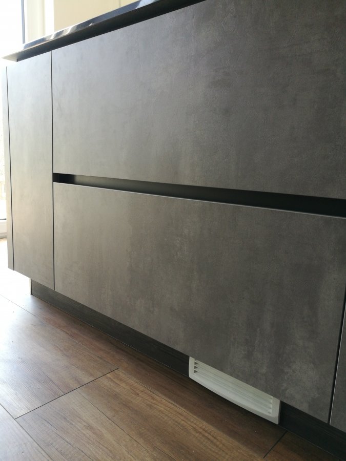

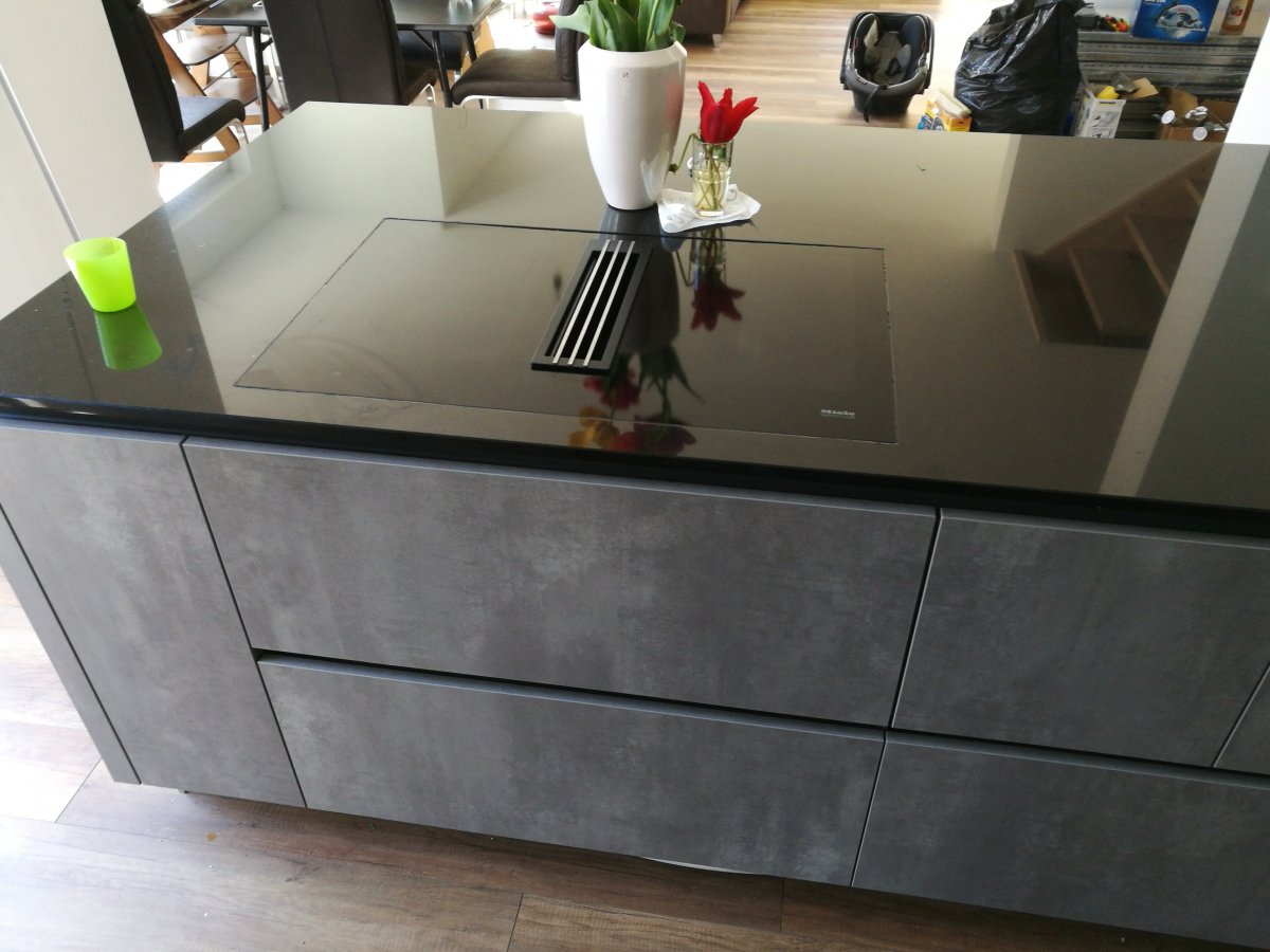

Hi, wir haben eine Häcker Systemat , grifflos, Küche mit einem Miele TwoInOne Kochfeld, also dieses Bora System.
Das ganze befindet sich auf unserer 120cm tiefen Insel.
1.Problem, die abluftöffnung befindet sich genau da, wo man zum kochen steht.
Der Küchenbauer meinte es gehe nicht anders.

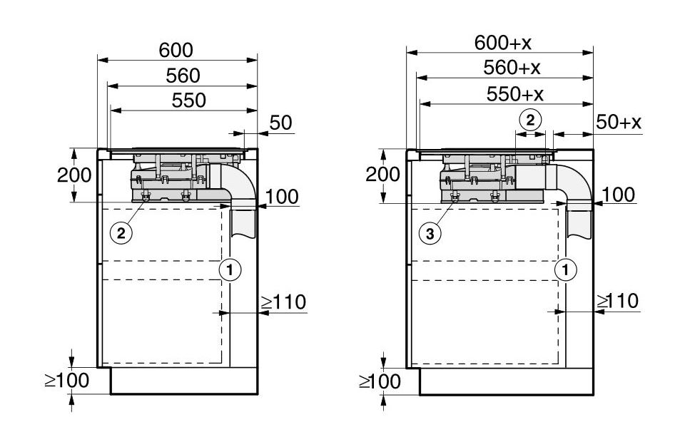

Da aber Miele letztens da war, wegen nem Mängel am Kochfeld, haben die bestätigt, dass es sehr wohl anders geht, sprich man es auch seitlich machen kann.
2.Mängel
Durch das Kochfeld muss ja scheinbar der oberste auszug gekürzt werden.
Damals bei der Planung hieß es vom KFB es würde wohl auch mit nem vollwertigen Auszug gehen.
Jetzt geht's wohl doch nicht mehr.
Aber was mich viel mehr stört, dass selbst der untere Auszug gekürzt ist.
Das kann doch mal voll nicht sein oder?
Wenn dies alles Mängel sind, die nicht sein müssen, wie kann ich das beim Küchenbauer aufschlagen, damit der des auch behebt?
Danke
