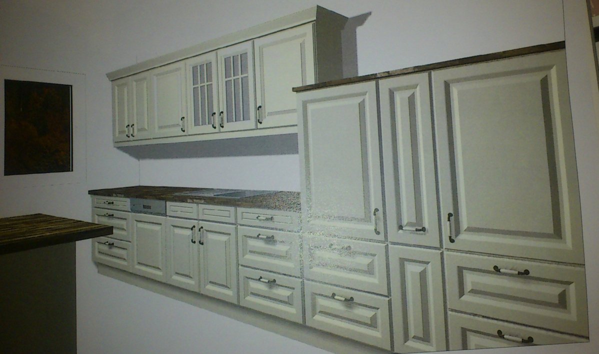

    .. bis auf das Licht direkt über der APL ist das eher 'Ambiente'-Beleuchtung - denn Du stehst Dir ansonsten immer vor dem Licht und wirfst Schatten auf den Arbeitsbereich vor Dir.

    Meinst du Ambiente Beleuchtung wegen der Leuchtstärke der Lampen oder wegen der beschriebenen Schattenwirkung? Im Küchenstudio haben wir auch ähnlich große Einbaustrahler gesehen, die ordentlich Bums hatten. Man konnte mir da leider nicht weiterhelfen, wie die Lampen hießen (Sorry, wir verkaufen hier nur Küchen...)
    Bzgl. de r Schattenwerfgeschichte habe ich keinen besseren Plan. Wenn ich die Einbaustrahler nehme, bin ich restriktiert im abgehängthen Deckenbereich. Und die gegenwärtige Lampe ist wirklich nur ein Provisorium!! (Und wirft auch Schatten, auch wenn sie in alle Richtungen abstrahlt.....)

    .. wegen des Schattenwurfs.
    Unter den Hängern benötigst Du auf jeden Fall nochmal zusätzliches Licht.

    Ja, Vanessa, unter den Hochschränken kommen auf jeden Fall Lichtleisten.
