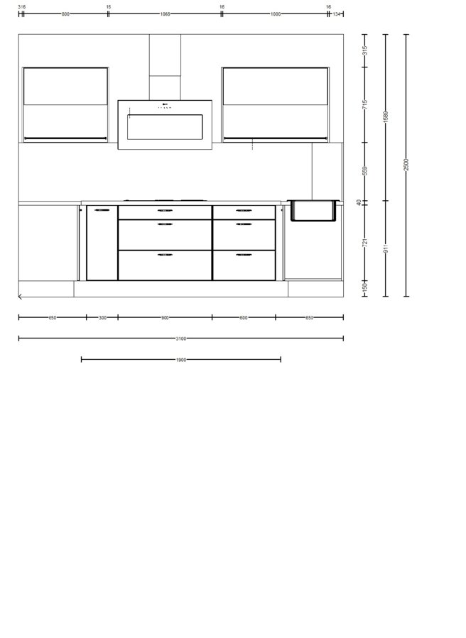

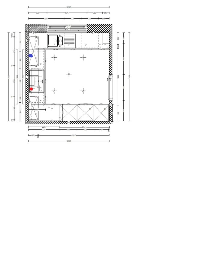

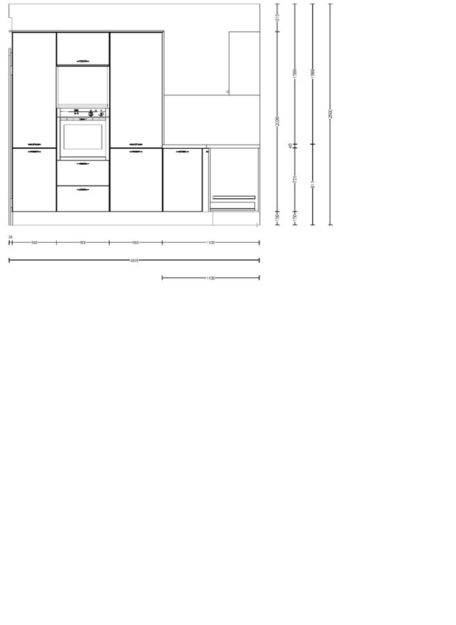

Vorab: Die Küche ist schon gekauft, aber eben noch nicht bestellt. Der Aufmaßtermin hat gerade stattgefunden und es ergeben sich einige Änderungen, die noch eingearbeitet werden müssen...
Ein Problem ist der Wasseranschluss, den ich in der Zeichnung blau markiert habe. Ein Unterschrank mit Auszügen geht dann wohl nur, wenn sich diese auch in der Tiefe kürzen lassen. Ist das bei Häcker Küchen möglich? Eine weitere Variante wäre die Arbeitsplatte an dieser Seite länger zu machen oder die Anschlüsse fachgerecht verlegen zu lassen. Ich weiß nicht, was preisintensiver und/oder praktischer dabei ist, könnt ihr da zu etwas raten? Wir wollen eben keine Eckspüle und die Spüle auch nicht auf der Wand wo das Kochfeld ist (da ist die Spüle jetzt).
Erläuterungen:
linke Seite, von links nach rechts: Haushaltsschrank. Staubsauger und ein paar Vorräte etc. Momentan sind da 2 Griffe, das ist wohl der falsche Schrank... Es soll ein Griff sein mit so einen Metallkorbauszug in der ganzen Höhe. Hoffe ihr wisst, was ich meine.
Über dem Einbauherd Platz für die Bestandsmikrowelle und noch eine Klappe, unten 2 Auszüge. Daneben dann der Kühlschrank
Dann kommt ein (ihr werdet mich hassen) Le-Mans-Auszug-Eckschrank, meine Frau besteht darauf! Kann man da noch eine Schublade oben trotz den 2 Le-Mans-Auszügen hintun?
Front, von links nach rechts: eigentlich selbst erklärend alles Auszugschränke im Format 1-2-2, der ganz linke 30cm soll auch noch in dieses Format wechseln.
rechte Seite, von links nach rechts: Eckspülschrank mit einer Tür. Ich denke, da kann man auch nicht viel anderes machen, oder? Da muss noch ein Untertischgerät und Siphon rein und dann kommen eben noch Putzmittel etc. rein... Rechts daneben der Geschirrspüler. Direkt daneben (und ihr hasst mich schon wieder) ein Müllauszug. Ich glaube das war 2 mal 40 Liter und 2 mal 20 Liter. Wir haben jetzt freistehende Tonnen, die wollen wir zwar nicht mehr, aber wir wollen nunmal größtmögliche Mülltonnen...
Rechts davon ist nur noch eine Nische, wo auch noch in der Ecke des Raumes ein Versorgungsschacht oder ähnliches lang geht, da kommt also nur eine Tür hin.
Erläuterungen:
