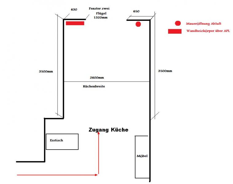

Durch den Umbau haben wir einen Küchengrundriss von Raumbreite 260cm und eine Raumtiefe von 350cm, die Raumhöhe beträgt 252cm zur Verfügung.

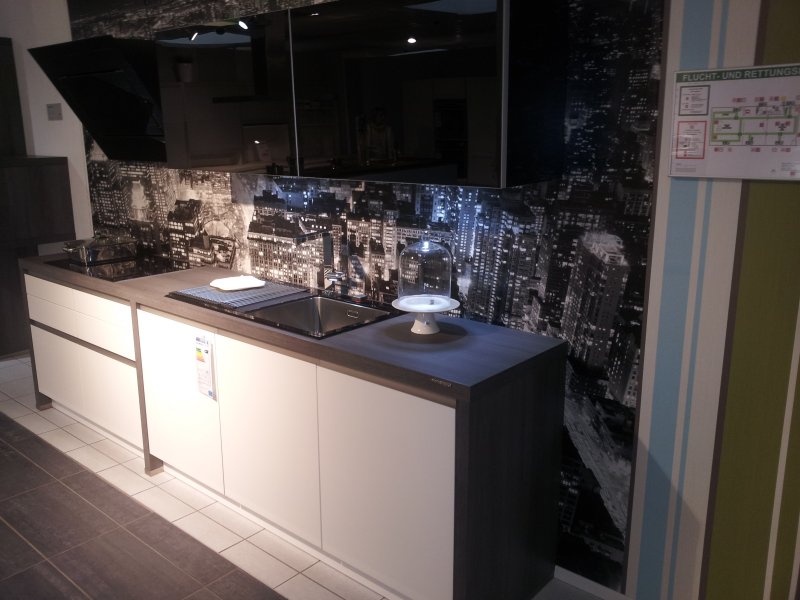

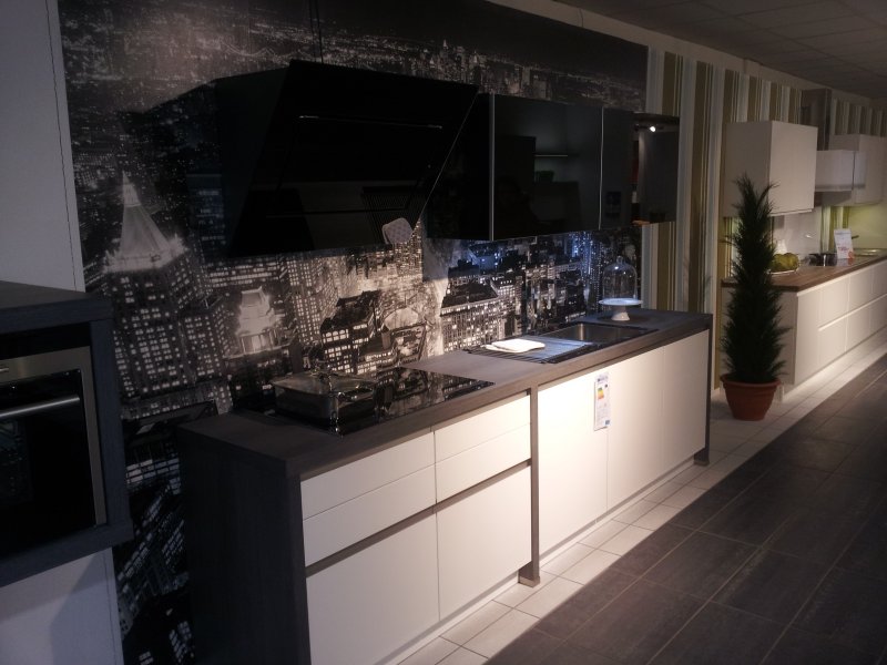

Da Bilder mehr als tausend Worte sagen, hänge ich mal ein Designbeispiel als Bild an.
Diese Küche hat uns sehr gut gefallen.

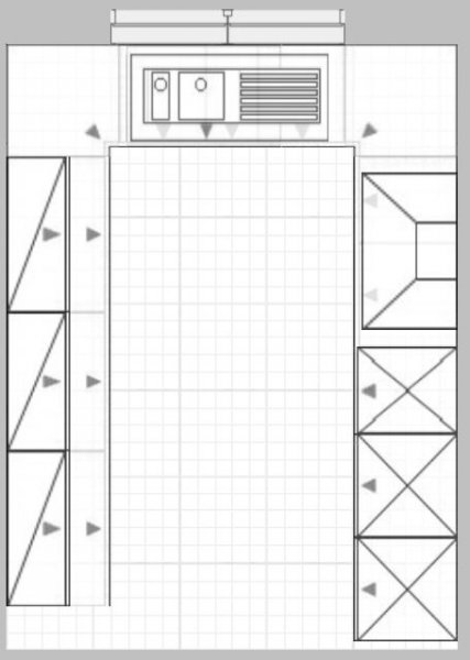

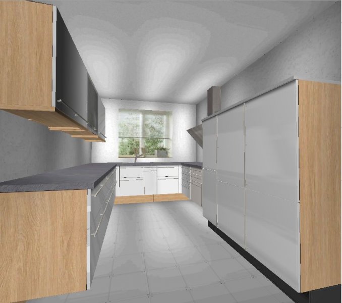

Nachdem ich mir beim ALNO -Planer fast die Zunge abgebissen habe, hänge ich mal eine "in etwa-Zeichnung" an.
So hatten wir die Aufstellung eigentlich geplant, natürlich ohne die Griffe, mit anderem Seitendekor und ohne Unterschränke die in der Luft schweben ;-)

Du könntest uns noch sagen, wo das Wasser im Raum ist.

Die gezeigte Küche in 2 Parallelen Zeilen mit Spülenzeile am Stirn finde ich schon gut, eine Länge Zeile kann auch als Hochschrankreihe aufgebaut sein. Allerdings muss man Deinen Raumgrundriss sehen, ob so eine Küchenform rein passt. wenn Dein Grundriss so ist, dann passt es auch. Evtl. Die 2 Zeilen auch übertief machen, dann klappt es prima mit mehr Stauraumm.
Am besten zeigst Du hier noch den gesamten Grundrissplan des Geschosses u den des Küchenraums, beides vermasst, dann kann man besser sehen.
Allerdings finde ich, abgesehen v gelungener Form, die Farbe der favorisierten Küche im oberen Teil zu dunkel für meinen Geschmack - schwarze Oberschränke u Wanddekor.

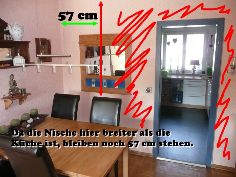

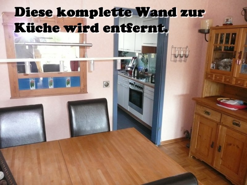

Die oben gezeigte Küche sollte nur das uns gefallene Design aufzeigen, unsere Wände würden klassisch Weiß werden.

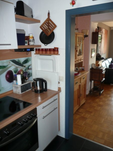

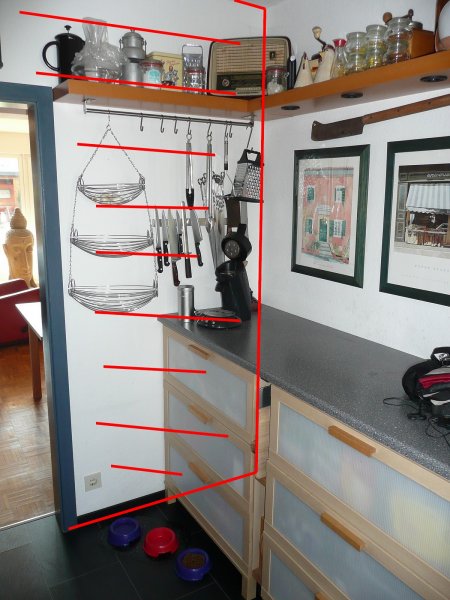

Hier noch ein paar Bilder die das ganze hoffentlich etwas transparenter macht.
Zur Erklärung muss ich noch sagen das eine Trennwand zur Küche hin noch entfernt werden muss.

Dann wird es schon klappen mit der gezeichneten Form in 2 Zeilen an jeweiligen Längswand, Spülenzeile an der Stirnseite am Fenster, also eine U mit 2 toten Ecken neben dem Fenster, wenn Ihr es so wollt.
Wenn Platz reicht, dann würde ich die Unterschrankzeile übertief machen für mehr Stauraum und die andere Längswand als Hochschrankzeile bestücken für Kühli, hochgebaute BO, GSP u Vorräte.
Wenn Du überliefe Zeiel(n) machst, u Spüle u Kochstelle auf einer Zeile packen möchtest, kannst Du auch reine 2 Zeilen ohne die Fensterzeile machen.
Die Küche wird schon gelungen sein u mit Wanddurchbruch wird es schon luftiger.

Da hat HC recht. Am meisten Stauraum könnt ihr schaffen mit einer 2-Zeiler Küche mit übertiefen Unterschränken, da passen ca 50% mehr Sachen rein.
Ihr habt da bereits eine Küche mit hohem Korpus und 6er-Raster stehen :2daumenhoch: die schaut noch ziemlich gut aus.
Wenn in eurer Küche auch zu mehreren gekocht werden soll, dann sollte die Spüle NICHT vor dem Fenster sitzen, sondern in der Zeile gegenüber dem Kochfeld. Mit der Spüle & GSP unter dem Fenster blockierst Du maximal viele Schränke, wenn dort jmd am werkeln ist.
Apotheker versus Schrank mit Innenauszügen:
Bei einem Apotheker wird sehr viel Platz vergeudet durch die Aufwändige Mechanik, welche unterhalb & oberhalb & hinter den Körben sehr viel Platz frisst; ausserdem sind die Körbe in einen grossen Abstand zueinander, damit man den Inhalt über die Reling heben kann. Ein Apo hat i.d.R 5 Ebenen; ein Schrank mit Innenauszügen bis zu 8 Ebenen.
Arbeitshöhe & Rastermasse
Zu Nolte im Vergleich zu anderen Herstellern mit nur drei Zentimeter höherem Korpus (zB Häcker ):
Der größte und auch für Laien sichtbare Unterschied ist das Raster und das spricht eindeutig für den 78 cm Korpus . So kann eine Stauraumoptimierung erreicht werden.
Selbst größere Töpfe bekommt man in 26cm hohen Auszügen unter, bei 30cm Auszügen hast du einfach 4cm mehr Luft, also ungenutzten Stauraum dazu.
In die hohen 39cm Auszüge bekommst du dafür zB Flaschen, Mixeraufsätze, Cornflakesschachteln, die aber für 30cm Auszüge wiederum zu hoch sind.
Und dein Besteck braucht auch keine 15cm hohe Schublade, 13cm reichen.
- 78 cm Korpushöhe
- 4 cm APL -Höhe
- 12 cm Sockelhöhe
= 94 cm Gesamthöhe=Arbeitshöhe

Schau dir die untere Mechanik eines Apothekers mal genau an und dann stell dir vor du mußt dort Kokosraspel, Zucker oder klebrigen Honig raus entfernen.
Langeweile kommt da nicht auf. Ich spreche aus Erfahrung.

Würdest du den Alnoplan vergrößern, so dass das angrenzende Esszimmer mit abgebildet wird.
Ihr habt sei einen schönen neuen Holzschrank! Da würde ich ca. 60 cm der Wand stehen lassen, damit dieser als Einzelstück wirken kann. So wäre die Küche nicht ganz offen, denn links bleibt ja auch ein Stück stehen.

Mir gefällt euer Plan im Prinzip gut. Den Apotheker würde ich auch weglassen. Die Spüle vor dem Fenster gefällt mir gut, ich gucke gerne raus. Der Zeilenabstand, so wie in eurem Plan ist ausreichend für 2 Personen vor der Spüle. Bei mir ist die Spüle auch vor dem Fenster, ich habe 15cm mehr Platz zwischen den Zeilen, was mehr als genug ist. Ausserdem schreibst du, dass nur eine Person kocht.
Was mir fehlen würde ist der Müll unter APL. Das ist sehr praktisch. Ich würde links anschliessend zur toten Ecke einen Müllscharnk vorsehen, die US weiter nach unten schieben oder eben etwas verkleinern. 40cm für den Müll reichen oder?

Und warum Müll unter der Spüle u nicht unter Schnibbelnbereich?
Wenn Müll unter APL ist, dann kann man beim Schnibbeln den Müllauszug ausgezogen lassen u gleich etwas reinschneiden od Müll von APL direkt unter kehren.
Müll unter Spüle kannst Du schlecht ausgezogen lassen u noch weit darüberbeugen, um in der Spüle abzuwaschen.
Raum unter Spüle ist geeignet für Spülsachen, Spülmittel, Siebe, Salatschleuder, Tupperware, was man halt oft an der Spüle gleich braucht, finde ich.
Wo möchtet Ihr Hochschränke haben, wenn überhaupt?
