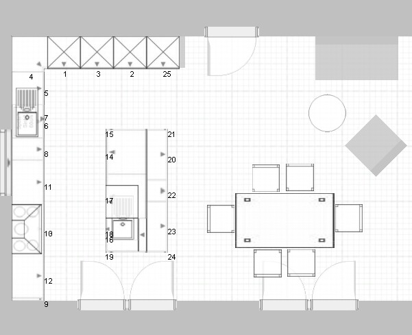

    Am besten Fangen wir mal mit dem Grundriss an 7,80m x 4,80m
    Hier habe ich mal versucht im Also Planer meine Vorstellungen auf Papier zubringen erstmal nur die Optik, ggf war auch ein U (kleines U) im Gespräch
    Hier das kleine U

    ich habe einmal geplant. Kochen auf der Insel bei so einem großen Raum bedingt eine sehr gute Dunstabzugshaube. Damit die dir nicht so im Raum herumhängt, wäre eine Deckenhaube angebracht. Dies nur so nebenbei.
    Nur zur Planung, beginnend planoben rechts:
    Einkofferung 10 cm breit und 58 cm tief, damit du die Schranktüren aufbekommst.
    Tiefkühler
    BO
    hochgesetzte Spülmaschine
    Kühlschrank
    tote Ecke - evtl. wenn erforderlich mit Ullaschrank, ansonsten Stellplatz für Geräte
    planlinks, oben beginnend
    60er Auszug 3-3 mit Innenschublade wegen Optik
    60er Spüle 3-3
    40er Auszug 3-3 für Müll unter der Arbeitsplatte
    80er Auszug 1-1-2-2
    90er Auszug 1-1-2-2 mit Kochfeld
    80er Auszug 1-1-2-2
    Blende
    Insel, planoben beginnend
    2,5 cm Wange
    2 x 80er Auszug 1-1-2-2
    60er Spülenschrank mit kleiner Spüle
    2,5 cm Wange
    gegengestellt:
    Wange, 2 x 80er Drehtür unterbrochen von einem Regal in 39 cm Tiefe, Wange

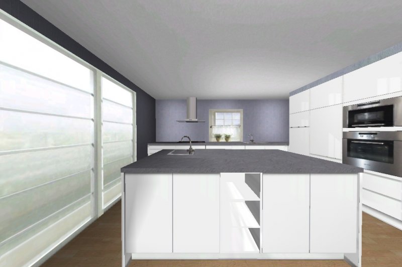

    Super danke dir für deinen Vorschlag, nach langem hin und her bleiben wir bei einem U, ich werde da nochmal einen plan erstellen, bzw. Einen habe ich ja schon den werde ich noch verfeinern....... Durch deinen Vorschlag habe ich aber wieder eine neue Idee.
    Für uns hat das U einfach mehr Wohnlichkeit und da finden wir uns auch mehr wieder....

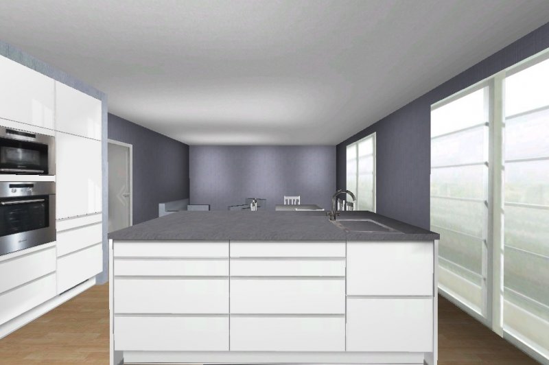

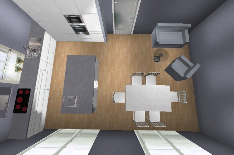

    habe gerade nochmal ein U erstellt, so würde ich mich wohlfühlen. Die Küche sollte oben offen sein ich bin kein Freund von Hochschränken oder ganzen Hochschrank Wänden.
    Ich Denke eine Kochinsel ist mir zu "modern".........
    Ich bekomme leider immernoch nicht die Planerraten hochgeladen.
    Ich bekomme es nicht hin aber die kleine U Seite "Rückseite" mit dem offenen Eckschrank hier würden wir gerne die Regale haben und eine Tiefe Arbeitsplatte.
    Evtl. Wenn möglich könnte man die sonst Tote Ecke ja von dieser Seite aus benutzen bzw. mit Einbauen

    Es muss euch natürlich gefallen, aber mit der Planung baust du dir echt ein paar "Haken" ein:
    - Hauptarbeitsfläche ist meist zwischen Herd und Spüle. Also in dem Fall in der Ecke mit dem Rücken zum Raum.
    - Vom Backofen bis zum nächsten Stück freier APL, wo man das Bratwerk abstellen kann, sind es um 2 Meter. Und mit 5kg Weihnachtsgans auf dem heißen Blech macht der Weg nur noch halb so viel Spaß ;-)
    - Unterschrank "zur anderen Seite" in die planrechte tote Ecke geht natürlich. Aber der ist dann nur zugänglich, wenn die Tür zu ist. Aus Versehen offen lassen darf man bei dem im Mehrpersonenhaushalt auch nichts, sonst crasht die Tür dagegen ...
