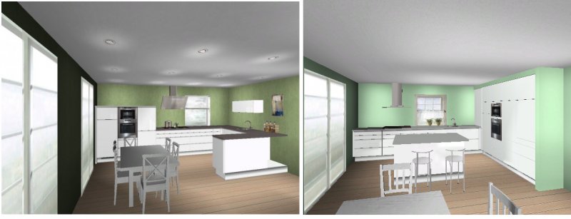

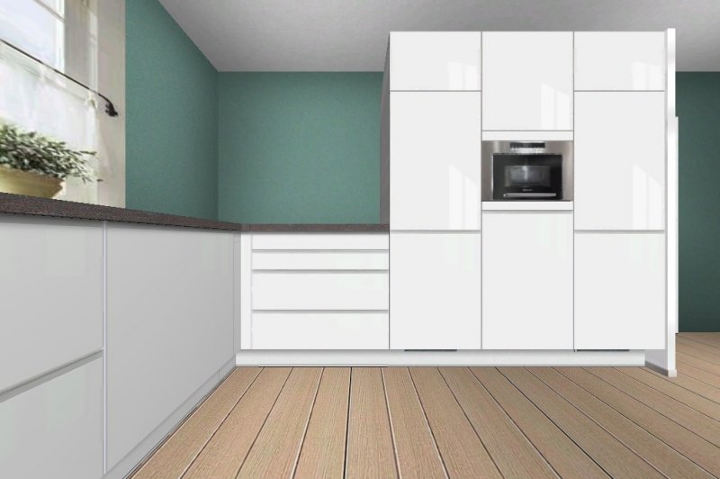

Basierend auf Melas Planung ein paar kleine Veränderungen durchgeführt:
- Ulla-Schrank über die tote Ecke. So und durch die Einkofferung "verschwindet" die Hochschrankwand optisch. Zu überlegen wäre auch, die in einer anderen Farbe auszuführen als den Rest. Je nachdem ist das dann dezenter und aufgeräumter fürs Auge als die 3 "halbhohen" Hochschränke in deiner Planung.
- Insel verschlankt, wobei hier viele Varianten denkbar sind ...
Generell - im Plan noch nicht umgesetzt - würde ich noch überlegen, die Insel relativ schmal zu machen und dafür die Unterschränke an der Wand extratief zu nehmen, da so weitere Stellfläche, die optisch nicht ins Gewicht fällt, also den Raum nicht überläd.

Bei dem Plan von Pari wäre mir die Insel zu mickrig ;-)
Das ist ja ein toller Raum :2daumenhoch: und sehr großzügig, da finde ich das Küchen-U + Esstisch + Couch trotzdem zu gestückelt.
Ich würde es großzügig lassen und "Gemütlichkeit" mit einem Küchensofa (da gibt es von modern, stylisch bis urig wirklich alles - das sind echt heiße Teile :kiss:) und vorallem wäre mir dieser Esstisch nicht großzügig genug.
Manchmal wirken weniger Teile, diese aber groß einfach besser als so klein, klein zusammengestückelt. ;-)
PS: Ich lese, der Tisch ist schon vorhanden...... aber ich würde mich nicht beim (teuren) Küchenkauf nach einem vorhandenen Stück richten.
180 cm x 100 cm da können ja nur 6 Personen beengt sitzen.:'(
Ich habe das so verstanden, dass es zwar ein separates Wohnzimmer gibt aber kein extra Esszimmer, ist das so korrekt ?
PPS: Anzahl Personen im Haushalt : 2
Davon Kinder? : 1
Körpergrössen aller Hauptbenutzer (wegen Arbeitshöhe ) in cm : 175, 185
Ist das so korrekt oder sind es 3 Personen ?

Wenn du die Hochschränke einkofferst und bis zur Ecke durchziehst, verschmelzen sie zu einer Wand, treten optisch zurück. Lässt du sie wie in deiner Planung, wirken sie wuchtiger. ;-)

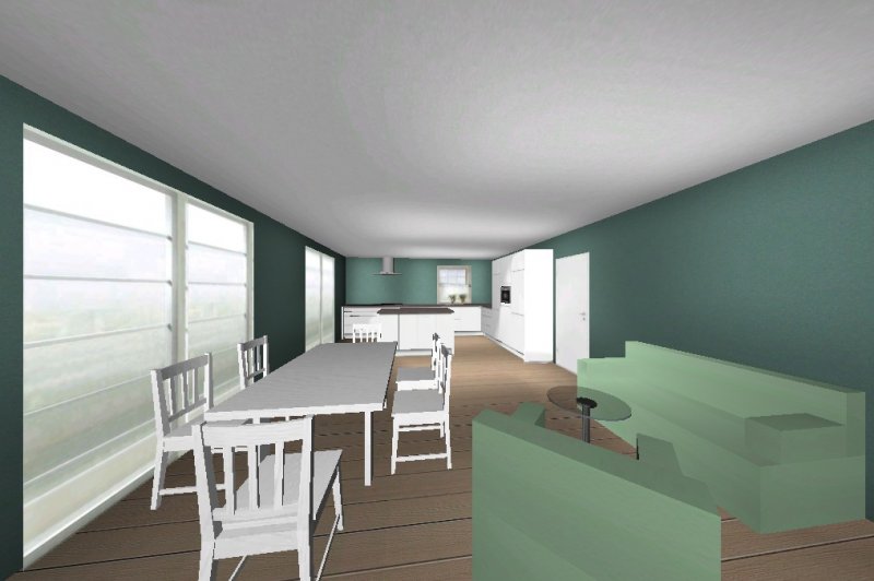

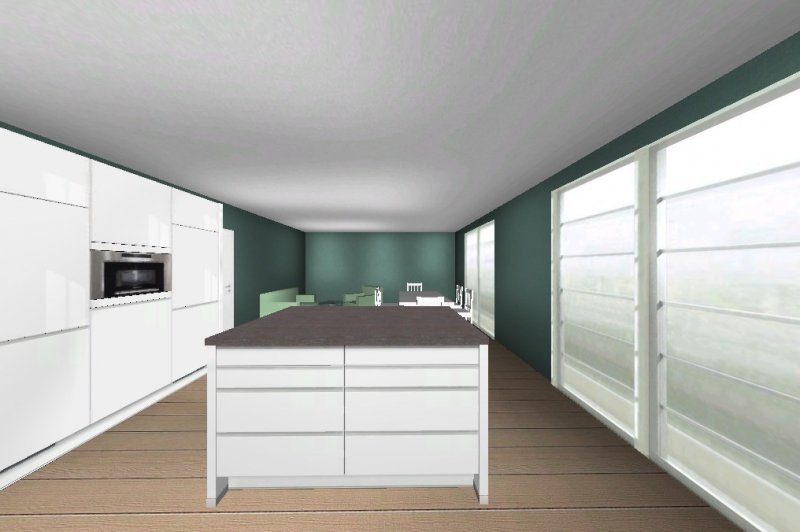

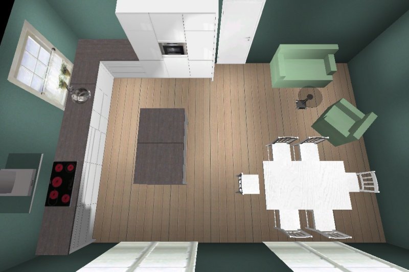

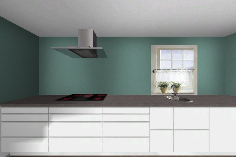

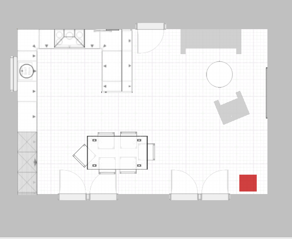

Deine Links funktionieren. Ich stelle dir einmal den Grundriss und weitere Bilder der Planung, mit den beschreibenen Änderungen, ein. Ich wusste nicht, dass du MAC-User bist. Dafür ist dein Umgang mit dem Alno :top:.
Aufgefallen ist mir die Position der Spülmaschine. Wenn sie nicht hochgebaut werden soll, dann würde ich sie rechts neben die Spüle setzen und an der planoberen Wand einen 90er Auszugschrank nehmen.
Für den Raum finde ich die Insel zu klein.

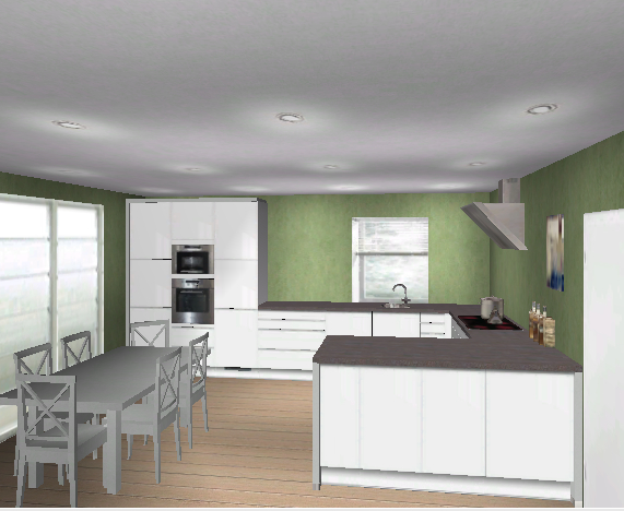

Super, vielen Dank fürs einstellen du bist die beste. Ich finde es im ganzen großen soweit gut und habe mich auch damit angefreundet ich bin mir auch durch aus der Funktionalität bewusst. Leider sieht meine Frau das noch ein bisschen anders und ist immer noch der Ansicht dass ein U die gemütlichere Variante ist, ob sie nun praktischer ist steht auf einem anderen Blatt Papier. Ich werde nachher noch mal ein U planen mit dem Ceranfeld an der oberen Wand Mitte wo sich derzeit das Waschbecken befindet und das Waschbecken rüber an die linke Wand vielleicht wächst so das U ein bisschen weiter zusammen.

Anbei zwei Screenshots von deinem Plan.
Na ja, was soll man sagen ... er schafft erfolgreich, was du nicht wolltest, nämlich volle Aussicht von der Couch auf die Hochschränke mit dem Backofen drin.
Des Weiteren ist der Arbeitsbereich zwischen Spüle und Herd ziemlich klein. Mit Spüle und Wasserhahn (!) vorm Fenster solltet ihr schauen, inwieweit das Fenster noch aufgeht, damit man auch mal die Außenseite putzen kann.
Auch solltet ihr mal genau nachmessen, wieviel Platz die vollständig geöffnete Tür + Türstopper, der verhindert, dass die Tür ans U knallt, braucht. Je nach der jeweiligen Höhe auch Türklinke einberechnen!
