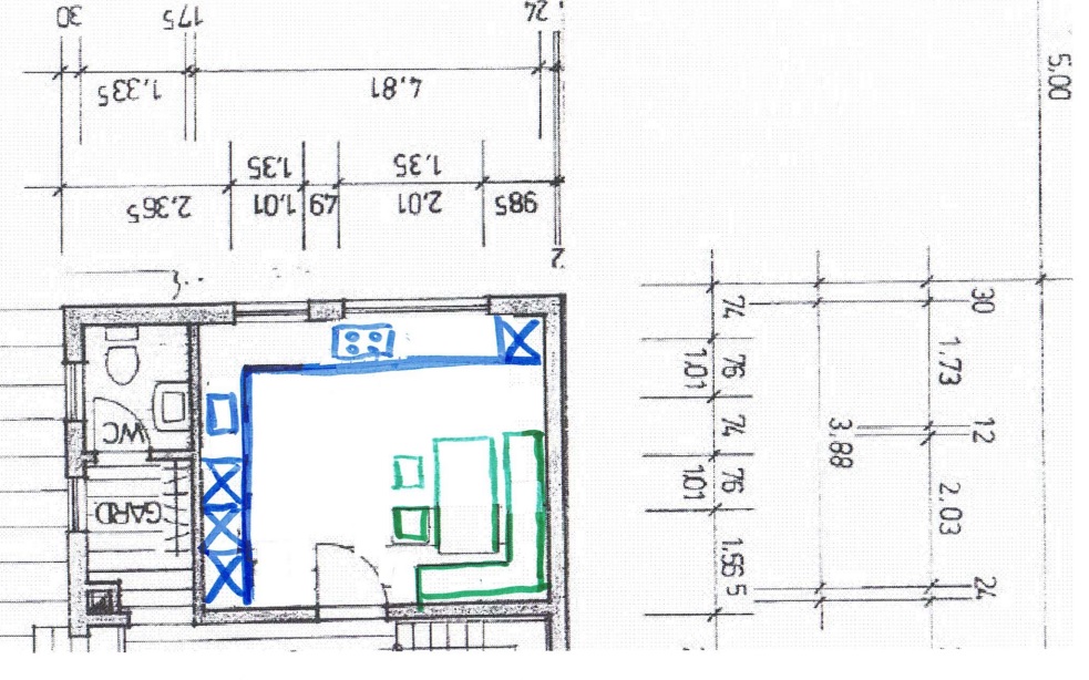

Liebes Küchenforum,
ich wende mich hoffnungsvoll an die vielen Experten hier, da wir auf relativ engem Raum eine gemütliche Wohnküche bauen wollen, dabei aber mit einem engen Budget arbeiten müssen.
Deswegen ist die Entscheidung für eine Ikea -Küche zum selbst aufbauen schon gefallen.
Wir sind beide recht begeisterte Heimwerker und haben deswegen auch keine Angst vor selbstgebastelten Lösungen.
Mein bisheriger Plan ist keinesfalls ausgereift, aber dennoch möchte ich meine ersten Ideen teilen.

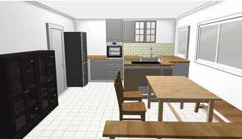

Kopfzerbrechen habe ich vor allem wegen der Gestaltung der Ecke, direkt links neben der Tür. In den original Grundrissen ist hier der Kühlschrank eingezeichnet. Die Stelle erscheint mir hierfür auch recht sinnvoll. Bei uns müsste hier ein hoher Kühlschrank stehen, gerne möchten wir einen freistehenden Kühlschrank. Danach dann eine normal hohe Arbeitsplatte scheint mir nicht sinnvoll, vor allem, da ich mir auch einen hohen Backofen wünsche (kein Muss, aber ein "nice to have").
Daher bräuchte ich ja quasi einen Eckhochschrank.
Meine Idee war hier, die 128cm Eckschränke von Metod zu einem Hochschrank zu stapeln (das ist vielleicht auch eine Schnapsidee, vielleicht hat ja hier jemand einen besseren Vorschlag... und im Ikea Planer lässt sich sowas auch nicht realisieren). So von der Idee her wären das dann 2 80cm hohe Unterschränke mit Karussellauszug, und darüber dann einen abgesägten Eckschrank mit 60cm Höhe, sodass ich insgesamt auf die gleiche Höhe komme wie der Backofenhochschrank (momentan geplant mit 2,20 m).
Mein bisheriges Forums-Gelese hat schon ergeben, dass eher zu toten Ecken geraten wird. Dazu lasse ich mich auch gerne überzeugen, aber wie bekomme ich das hier einigermaßen ansehnlich hin? Die Ecke verschwindet ja dann nicht unter einer Arbeitsplatte. Denkt ihr, es wäre besser, den Kühlschrank einfach 90° gedreht ins Eck zu stellen, ohne da noch mal um die Ecke drum zu bauen? Kommt mir irgendwie so nach verschenktem Platz vor...
Eine leere Ecke plane ich im Übergang zum kürzeren U (wie ich hier den Ikea-Planer dazu bekomme, die Arbeitsplatte weiter zu ziehen, weiß ich leider nicht), hier war die Idee, noch Einlegeböden von der Tischseite her zu bauen oder evtl. einen 40cm Unterschrank mit Zugang vom Tisch. Das kommt auf die genaue Position der Heizung an, die wir noch in Erfahrung bringen müssen.
Die andere Frage ist noch die Position des Kochfelds. Ich wünsche mir sehr eine Lösung, mit der man zu den Essenden zugewandt kochen kann (wie wahrscheinlich jeder...). Der Platz ist ja recht eng. Der Tisch soll für 2 Erwachsene und vier Kinder zum Essen reichen, und möglichst auch für 8 Personen ausziehbar sein (dann um 90° gedreht). Plan ist hier, eine Eckbank selbst zu bauen, ich habe diese in der Planung mit zwei normalen Essbänken mal angedeutet. Ich weiß nicht, ob der Platz zwischen Herd und Essplatz hier zu knapp bemessen ist.
An der Wand direkt rechts neben der Tür soll das alte Küchenbuffet meiner Oma stehen. Der Platz ist natürlich verhandelbar, aber ich wünsche mir wirklich SEHR dass dieses Buffet einen Platz findet. Ich finde es nicht nur wunderschön, sondern es hat natürlich auch sentimentalen Wert. Außerdem bietet es Platz für das komplette Geschirr, inkl. Auflaufformen etc. Die Grundmaße des Buffets sind etwa 140*55 cm, stimmt also nicht ganz mit den Ikea Platzhalter-Schränken überein.
Ich bin offen für alle möglichen Vorschläge, auch komplett andere Ideen! Aber bitte zerreißt mich nicht, ich bin jung und planlos :-)

Hallo Marifari,
bei 40-50 cm Abstand zwischen tisch und Küchenzeile sollten die kinder nicht allzu breit werden!
Anbei eine Idee die ich persönlich besser finde. Mehr raum zum kochen, mehr Stauraum, Arbeitsfläche besser aufgeteilt, es könnten sogar alle mitkochen. Euer Möbelstück müsste allerdings in ein anderes raum. Oder unter dem 2,0 m breiten Fenster anstelle (vom hochschrank + einiges an unterschrank ) aber dadurch verliert ihr wahrscheinlich nur Stauraum und optisch wird es wahrscheinlich nicht so der Hit.
Wäre das für euch interessant?
:welcome:

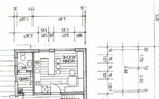

Da ist der Architektenplan aber schlüssiger geplant; in Deinem Entwurf kann man sich in der oberen Raumhälfte nicht mehr rühren, und unten ist alles frei.
Ich sehe zwei Varianten; entweder eine L-Küche mit freistehendem Tisch im Raum - das gäbe das grosszügiste Raumgefühl, oder die Architektenvariante; aber auch hier das Kochfeld keinesfalls frei im Raum stehen; dazu benötigst Du eine Inseltiefe von minimum 80, besser 90cm.
Aha, Anonymaus war schneller und hat gleich noch illustriert : so mögen wir das hier :-)
Vielleicht könnte man auch den Plan von @Anonymaus nehmen, aber den oberen L-Schenkel kürzer und dafür den Oma-Schrank an die rechte Wand? Also den rechten Teil so wie im Architektengrundriss.
Halbinsel oder U würde ich nicht planen, das kommt mir zu eng vor.
Vielen Dank für eure Antworten.
Ich fand eigentlich auch die Architektenvariante ganz gut. Was meinen Mann an der Sache stört, ist dass dann die Erweiterbarkeit des Tisches wegfällt. Die Idee war ja, dass der Tisch auch gedreht werden könnte, um dann Platz für 8 Leute zu bieten (von denen dann einige den Herd im Nacken hätten, was ich für den Alltag nicht praktikabel finde, aber Koch-U-Flügel ist ja wahrscheinlich eh vom Tisch.)
Wenn dann an der einen Achse das Buffet steht, kann man in die Richtung nicht mehr erweitern.
Für die lange L-Variante müssten dann vermutlich von Anfang an alle Fenster ausgetauscht werden, weil wir sonst keines mehr öffnen könnten. Müssen wir mal schauen, ob da das Geld reicht... Mit Architektenvariante wäre es ja immerhin nur das kleine Fenster, das getauscht werden müsste. Den Fotos von der Besichtigung nach zu urteilen ist die Fensterbankhöhe bei maximal 75cm.

Ich hab jetzt mal den Platzhalterschrank auch durch Metod ersetzt, was in den Maßen dem Originalschrank deutlich näher kommt. Der nimmt nämlich auch ganz schön viel Raum ein, auch optisch, da es sich um einen massiven Weichholzschrank handelt.

Ich finde die Variante noch unpraktischer weil dadurch die größte Arbeitsfläche verschwunden ist, ihr habt nur noch mehrere kleine Flächen. Zusätzlich ist der Raum im Hauptteil der Küche noch kleiner geworden. Steht der eine am Kochfeld kommt man kaum an die Spüle, grundsätzlich ist die Küche dann mit ein Person so gut wie voll.
Möbel sollten nicht direkt vor ein Heizkörper gestellt werden. Also wenn ihr eine Holzbank mit Rückenlehne davor stellt wird nur die Bank warm, der Raum eher nicht.
Mmh... Dann fällt aber auch die große L-Küche raus, weil dann ja nicht Mal die Bank warm würde (was ich mir eigentlich ganz heimelig vorstelle, quasi Sitzheizung), sondern nur die Küche. Damit hat man dann noch weniger gewonnen.
Zumal wir auch keine Eckbank mit geschlossener Rückenlehne planen, sondern nur mit Rückenstreben.
Dass man nicht gleichzeitig Kochen und Spülen kann, ist nicht weiter problematisch. Das kommt bei uns so gut wie nie vor. Dafür kann man aber von mehreren Seiten an die Arbeitsplatte , was ich eher wichtiger finde. Und man hat zu beiden Seiten des Herds mittelgroße Arbeitsflächen, was ich tendenziell praktischer finde, als eine große Arbeitsfläche ums Eck.
Wenn man wirklich Mal viel Fläche braucht, z.B. um etwas auszurollen, kann man ja auch an den Tisch ausweichen. Das kommt aber nicht so oft vor.
Also bei der L-Variante könnte auch einfach die Arbeitsplatte über den Heizkörper geführt werden, das stört dann eigentlich nicht wirklich außer bei euer Thema mit den Fenstern.
Der nachteil von mehrere kleinere Arbeitsflächen ist sobald eine Fläche voll ist dann musst du eine andere verwenden, und wenn die auch voll wird dann noch eine andere. Also wenn mal etwas gekocht wird was aus mehreren Komponenten besteht dann drehst du evtl. im kreis in der Küche wenn du von einer Arbeitsfläche zur anderen hin und her gehen musst. Bei einer größeren Arbeitsfläche hast du halt alles vor dir.
Ich glaube nicht, dass dieser 45 grad schrank effizient ist. Eher es geht Stauraum und Arbeitsfläche verloren. Lieber dann deine erste variante mit einer tieferen Küchenzeile am Kochfeld (90 cm +) und das Esstisch in der ecke unten rechts, also eigentlich nach Architekt plan. Oben rechts passt dann euer schrank.
Bzgl. die Lage der Spüle, die spüle ist ja nicht nur da zum abspülen. Möchte einer Wasser holen, Hände waschen, Geschirrspüler ein-/ausräumen oder zum müll dann muss er fast immer an die spüle oder neben dran.
Würdet ihr die Fenster austauschen und die L-variante nehmen dann habt ihr die wenigsten eng-stellen und vermutlich auch die größte Küche. Man könnte auch die Fenster jetzt drinnen lassen und die Küche davor stellen (also Fenster gehen nur gekippt möglich) und die Fenster später ersetzen. So lange nichts angebrannt wird müsste das ausreichend sein.
Beim Kochfeld zum raum ausgerichtet solltet ihr mir eure Vorstellungen vorsichtig sein, weil man in der Küche eher wenig am Kochfeld steht, hauptsächlich wird man an der Arbeitsfläche die zeit verbringen, beim Kochfeld ist es nur praktisch den gleichzeitig im Auge zu behalten zu können während man in der Küche anderes erledigt.
Es sind ja nur meine Meinungen, jeder hat andere Erfahrungen / Bedürfnisse beim Kochen.
als Erstes würde ich mich von der "Lagerfeuerromatik" lösen und der Realität ins Auge schauen. Der Raum ist kein Tanzsaal.
Mit Induktion steht kein Mensch stundenlang am Herd, unterhält sich gemütlich und kocht nebenher noch ein Menü. Das ist TV.
Auch wenn ihr "nur" vegetarisch kocht, so steht trotzdem eine Pfanne, ein Topf auf dem Kochfeld. Mit 60cm Inseltiefe und 6 Personen permanent im Haushalt, wäre mir das zu gefährlich, auf einem "schmalen Inselstreifen" zu kochen. Außerdem würde das den Platz auf der Insel für alles andere erheblich einschränken. Man braucht Platz, um einen Stuhl zu bewegen, jemand will dahinter vorbeilaufen.

Hallo Evelin,
da muss ich ganz selbstkritisch sagen, dass du den Nagel voll auf den Kopf getroffen hast... die Lagerfeuerromantik ist bei mir auf jeden Fall sehr ausgeprägt :-) Danke für deine klaren Worte!
Die Idee mit der schmalen Insel finde ich total super. Da wäre ich niemals selbst drauf gekommen! Mit diesem Input kann ich auf jeden Fall schon gut weiter arbeiten.
Für einen normalen Backofen brauche ich nicht zwingend Starkstrom, oder?
Denn auf die andere Seite der Tür ein Starkstromkabel zu verlegen wäre doch etwas aufwändiger als ein Herdanschlusskabel unter den Unterschränken zu ziehen.
Den Abstand von Insel zu Küche müsste ich dann von der genauen Position der Heizkörper abhängig machen. Dass da 120 als Idealmaß gilt, ist mir bewusst... das werden wir vermutlich nicht ganz schaffen. Aber wie gesagt, wir sind ja alle schlank :-)
Vielleicht muss die Insel auch nicht ganz so lang sein... Mal noch genauer überlegen.
naja, den Heizkörper kann man ja anpassen, wichtiger ist, dass ihr euch um den Tisch herum nicht einklemmt. Das kann man ja mal ausprobieren und dann den Zeilenabstand entsprechend anpassen.
Auf eine schmale Insel geht halt kein Kochfeld, aber ihr könnt ja dann beidseitig von der Insel dem Koch zuarbeiten. Die "nackte Insel" bietet mehr Nutzungsmöglichkeiten, Pizza belegen zB.
