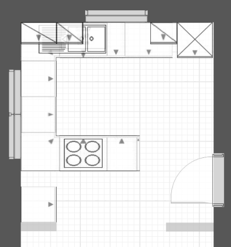

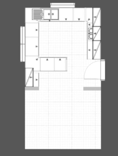

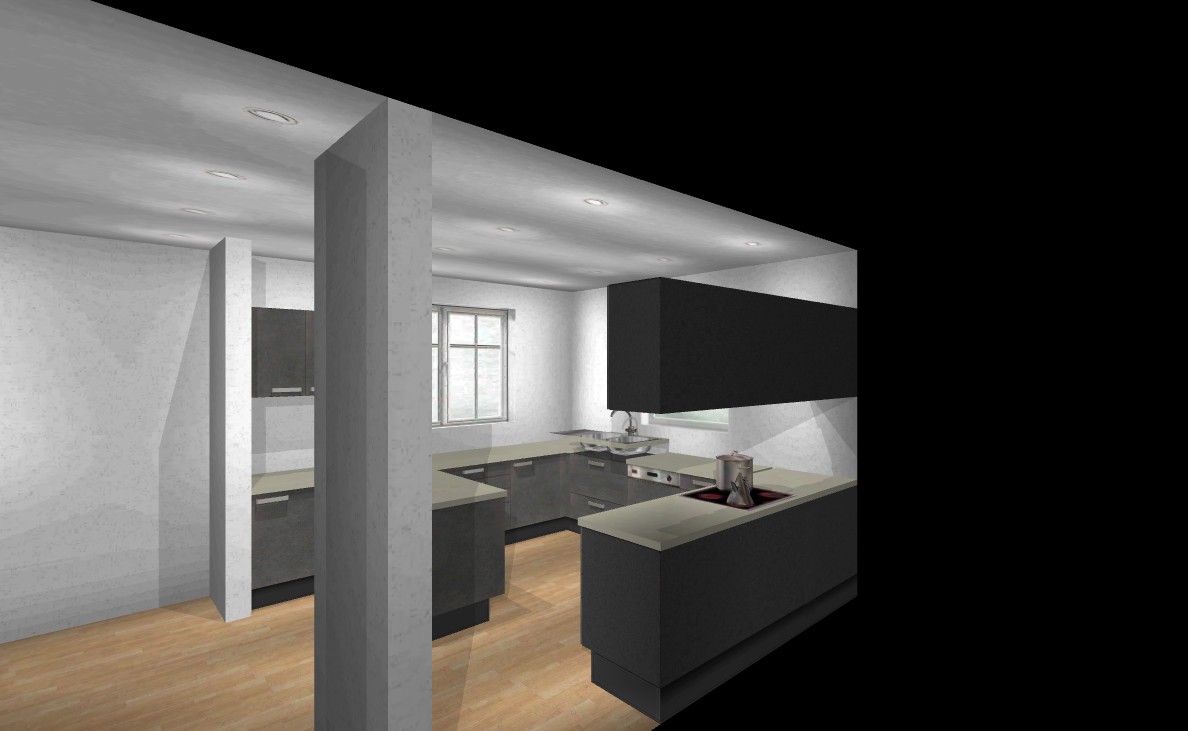

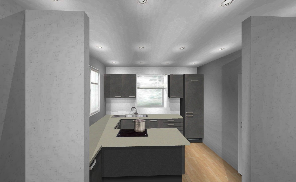

So, jetzt müsste alles dabei sein. Die Maße im "Küchenplaner" sind gemessene, die weichen etwas vom EG-Werkplan ab. Grundsätzlich passt der Plan aber - bis auf die Lage der Sanitäranschlüsse, die sind 20cm weiter rechts derzeit, können aber zur Not noch geändert werden.
Die Frage ist: zu eng, zu dämlich, zu...? Wir sind uns da ziemlich unsicher, was die Lage der einzelnen Geräte und Schränke angeht.
