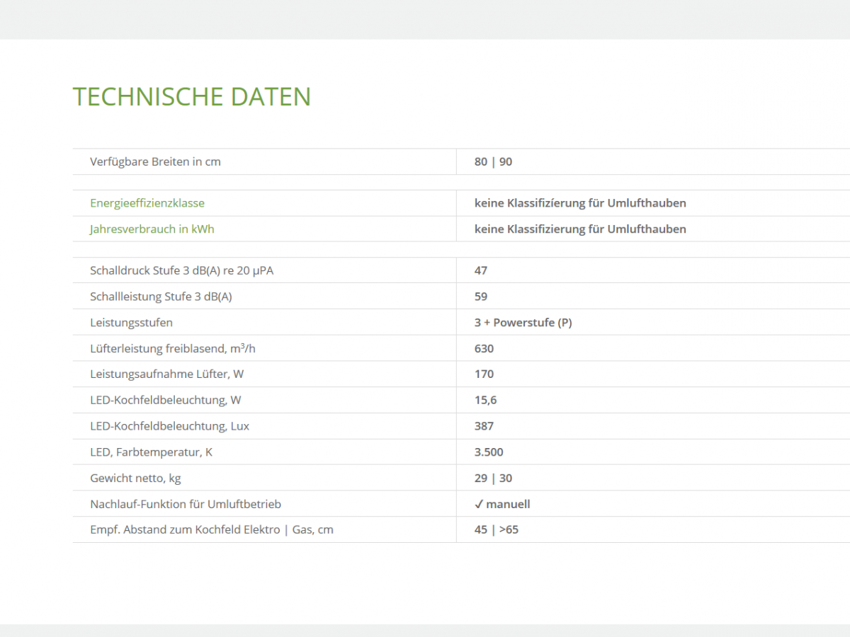

Leider finde ich auf der Website von berbel nicht die technischen Daten zur Samrtline, so wie sie andere Hersteller angeben:
Geräusch und Gebläseleistung für die verschiedenen Leistungsstufen, sowie den Fettabscheidegrad. Habt ihr diese Infos parat?
Wobei ich zu Sinn und Unsinn der Angabe „Fettabscheidegrad“ und ihrer Bestimmung eine kleine Suche im Forum empfehle :cool:
Wer viel misst, misst viel Mist. Das ist überall so. Aber immer noch besser als gar nichts. Leider zeigt mir die Seite diese Daten nicht an.
288856
Nene, die Frage ist, was nützt mir das Fettabscheidegrad, wenn ich nicht weiß, wieviel Wrasen überhaupt abgefangen wird. 100% von 0 ist immer noch 0...

berbel hat mir nun den Fettanscheidegrad mitgeteilt, nicht in % aber immerhin "Klasse C". Kommentarlos. WENN das Ergebnis so erklärungsbedürftig ist, geben sie sich in der Richtung aber wenig Mühe das zu kommunizieren. Das man es sich einfach macht und sich darauf beruft, das es für Umlufthaben keine Klassifizierung gibt und auch kein EU-Datenblatt veröffentlich, hinterlässt schon ein Geschmäckle. Erhöht für mich nun nicht den Anreiz 100% als für andere Marktbegleiter zu bezahlen. Vom Designaspekt mal abgesehen. Schade.
Komisch. Bei der Glassline können die das doch. Die gefällt mir auch sehr gut. Sprengt leider den finanziellen Rahmen.
