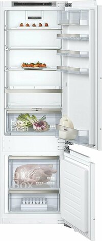

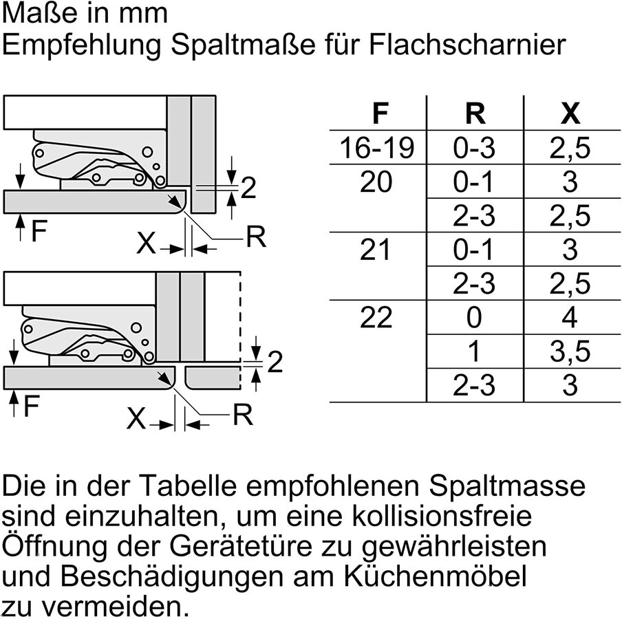

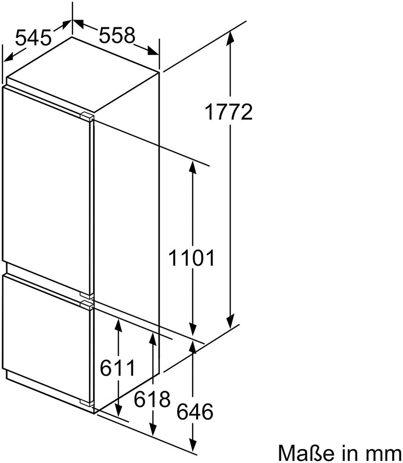

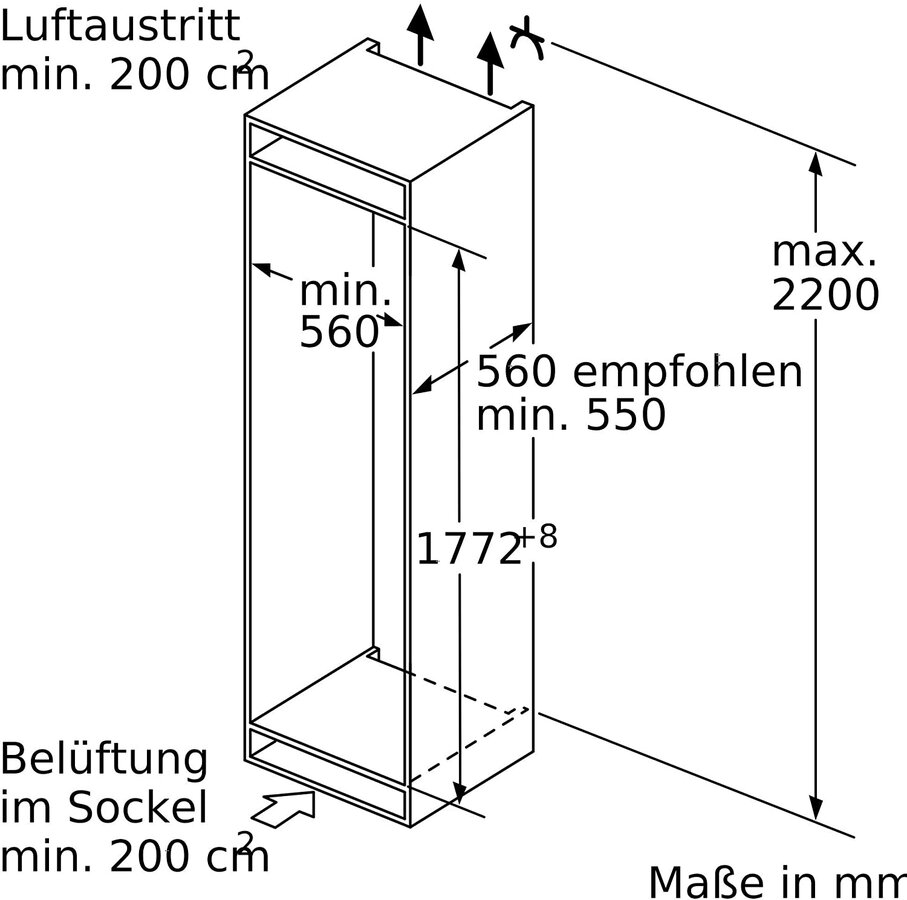

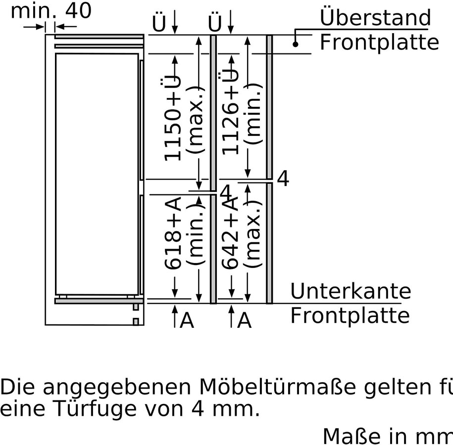

Hallo zusammen, den ganzen Tag lese ich mich in die Materie Einbaukühlschränke in Kombination mit Ikea Hochschränken ein. Vorausgehend ist ein möglichst leiser Kühlschrank für unseren offenen Wohnbereich.
Nun glaube ich mich entschieden zu haben und hoffe das o.g Modell ist auch wirklich leise. Da der Einbau, sprich: Maße, Scharniere doch sehr technisch wird und mir jede Erfahrung fehlt, erhoffe ich mir hier, dass jemand anhand der Maße erkennen kann, ob Kühlschrank und Ikeaschrank kombinierbar sind. Insbesondere auch wegen den Türen und Scharnieren.
Ich bin sehr gespannt und freue mich auf euer Feedback! :-) Ganz herzlichen Dank!
