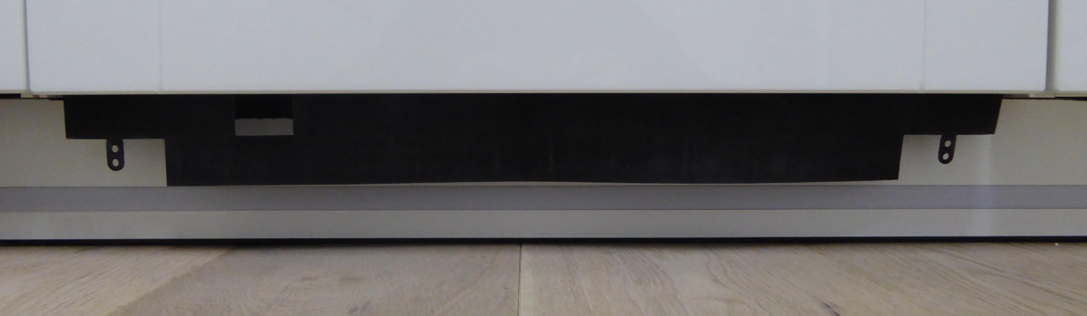

Habe die " Schürze " noch nicht montiert, aber irgendeinen Sinn scheinen ja die untere Laschen mit den Löchern zu haben. Würde mal Tippen, dass diese zuerst am unteren Teil des GSP montiert wird und dann erst die Fronttür.
Michael
Michael
13.617
Lindhorst
Genau das habe ich auch mal gedacht, aber dann hängt der Lappen unweigerlich vor der Sockelleiste. :cool:

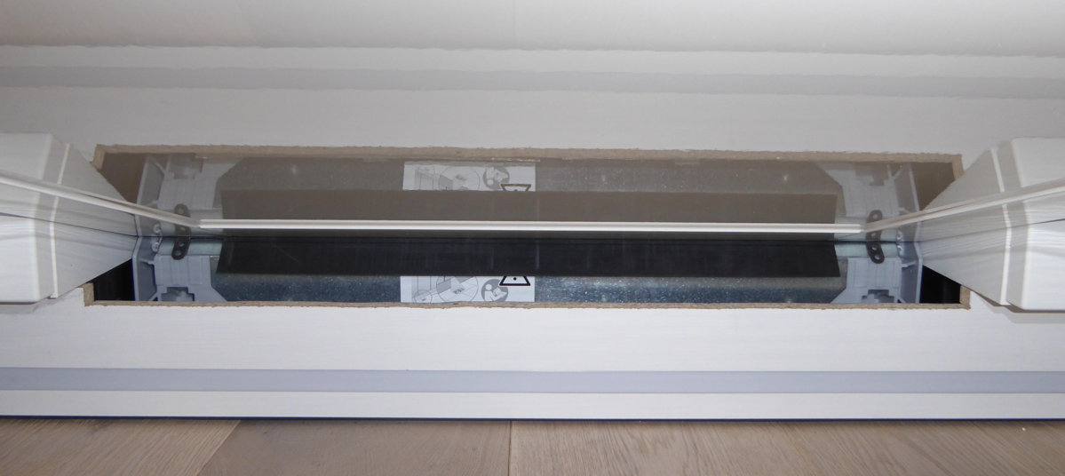

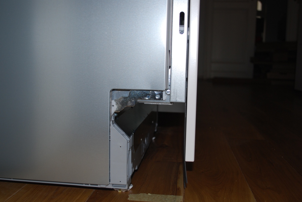

Danke für die Bilder! Bei mir ist die Sockelblende viel weiter hinten, sie verläuft direkt vor der Maschine. Diese Laschen hat meine Schürze übrigens gar nicht.
so sieht das aus:
Schürze des GSP: Wohin? - 331861 - 5. Apr 2015 - 22:51
und die Leiste verläuft bündig vor der Maschine.
Tatsächlich ist die Front 3mm höher angebracht, also 3mm weiter rechts als auf dem Bild. Ich hatte schon überlegt, den letzten Zipfel der Schürze noch zwischen Maschine und Leiste zu quetschen, auch wenn die Leiste dann halt 2mm weiter vorsteht. Das könnte funktionieren.

Wenn ihr die Laschen links und rechts mit den 2 Löchern meint, diese gehören
unter die 2 Metallhaken mit der die Front an der Maschine unten eingehängt
wird und dient als Distanz um die stärke des Gummilappens auszugleichen.
Bei Ruta handelt sich wohl um ein älteres Modell, hier sind diese Teile aus weißem Kunstoff beim Beschlagbeutel der Maschine beigelegt.
Wenn der Küchen-Sockel direkt vor dem Maschinensockel läuft hat der Lappen
keinen Platz um hinter den Sockel zu gleiten- wäre meine Erklärung.
