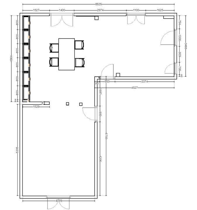

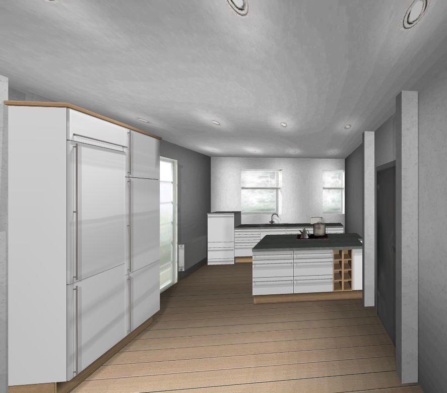

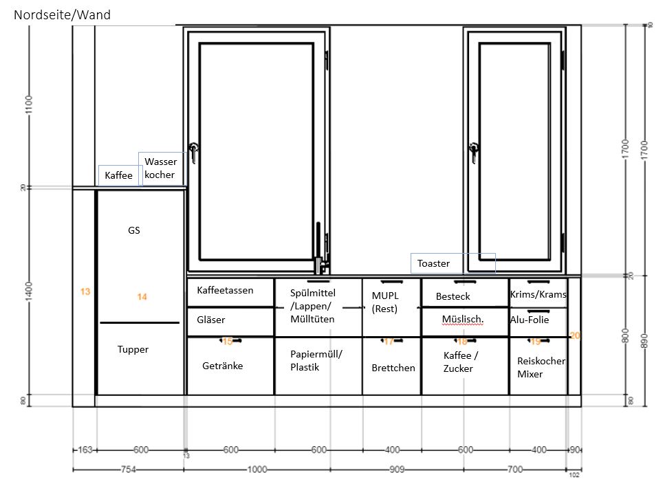

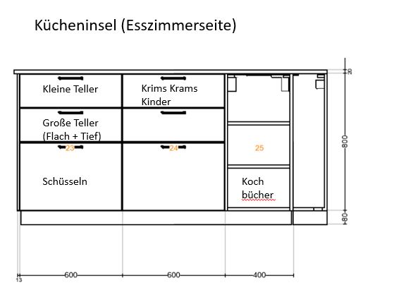

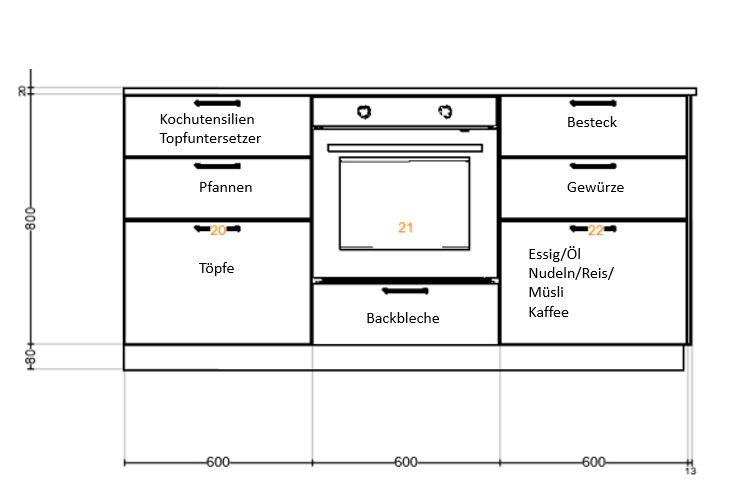

Wir sanieren derzeit ein sehr altes Haus (BJ 1912) - Grundriss vom EG anbei ("oben" ist Westen). Die Raumform im Alnoplaner konnte ich irgendwie nicht zum "L" machen, so dass vom Esszimmer ein Teil fehlt und auch das Wohnzimmer nicht eingezeichnet ist.
Zwischen Esszimmer und Wohnzimmer wird eine Fachwerkwand stehen, bei der die Steine rauskommen und nur die Holzständer sichtbar sind.
Zwischen Küche und Wohnzimmer kommt ein Unterzug.
Fenster und Türen sind fix.
