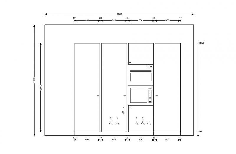

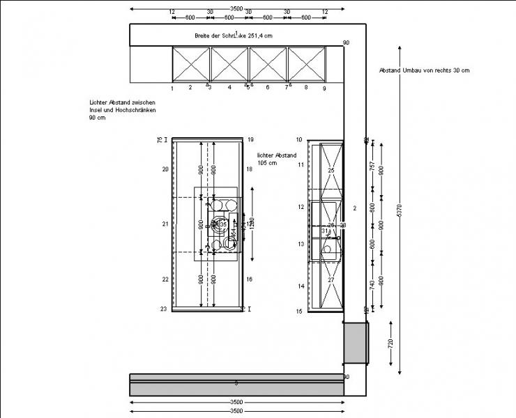

Im Anhang noch der Grundriss. sowie die Ansicht der Hochschränke und der Arbeitszeile hinter der Insel.

Soll die GSP links von der Spüle stehen? Bekommt sie eine geteilte Front wg. der Optik? Ich würde eine GSP ja eher am Anfang oder Ende einer Zeile stellen, dann kann man sie bei größeren Kochaktionen auch mal offen lassen und muss auch beim Ausräumen nicht immer um die Klappe herum steigen.
Wenn man Wert auf Symmetrie legt, könnte daher die Spülenzeile dann aus:
- 60er Auszugsunterschrank
- 90er Auszugsunterschrank
- 90er Auszugsunterschrank mit Spüle
- 60er GSP
bestehen.

AW: Rational Tio Fronten
Der GSP ist im linken 60er Schrank.
Und die Front ist ebenfalls geteilt bzgl. der Optik.
Die Wangen an der INsel sind auch die geteilten 8wie auf dem Bild) nur die Wangen der Arbeitszeile sind normale, da wollten wir das nicht. auch eine preisfrage bei dem unverschämten Preis für eine solche geteilte Wange >:(
Wir wollten die GSP nicht an den Anfang oder so stellen, sondern bei der Spüle haben udnd iese wollten wir weitgehend mittig setzen, wegen der Symetrie.
Bei der Schrankanordnung ist diese jedoch 20cm Breiter als jetzt. Das wollten wir nicht. Eigentlich hätten wir gerne nur 270cm gehabt, wie die Hängeschränke, aber das passt symetrisch nicht wirklich. So gefällt es uns jetzt gut. Die Hängeschränke etwas schmaler und die Zeile etwas breiter.
Unsere Insel ist jetzt momentan 285cm x 116cm
3 x 90cm Schrank + jeweils rechts und links 7,5cm Wange
Die Arbeitszeile besteht aus:
80cm + 60cm + 60cm + 80cm Schrank und rechts und links jeweils 12mm Wange.
@KerstinB: du bist schuld ;D
Jetzt mache ich mir doch noch mal Gedanken wegen der GSP.
Wir haben an der Arbeitszeile 4 Schränke. Diese können auch nicht größer werden (Platz Problem)
Diese sind:
1x80cm
1x80cm
1x60cm
1x60cm
Momentan ist die Aufteilung: 80 - 60 - 60 - 80
Somit ist die Spülmaschine im linken 60er Schrank und die Spüle im rechten 60er Schrank mit der Abtropffläche richtung links, also Richtung GSP. Unter der Spüle sind zwei Auszüge. Der obere ist nur so ein Ring ringsrum wegen dem Siffon (wie schreibt man das ???) und unten ein kompletter 60er Auszug für den Müll.
Du hast jetzt natürlich recht, dass wir immer um die offene GSP laufen müssen um die Sachen weg zu räumen.
Ich möchte aber auch die GSP in der Nähe der Spüle haben.
also doch eine solche Anordnung machen, wie du vorgeschlagen hast:
60 - 80 - 80 - 60
dann ganz nach rechts die GSP in den rechten 80er die Spüle. Wobei wir da ordentlich Platz verschenken, da wir eigentlich nur ein 60er Spülenschrank benötigen. Vorallem weiß ich grad gar nicht ob es bei der Rational Tio ein 80er Spülenunterschrank gibt ..
Großer Vorteil GSP und Spüle sind beieinander und die GSP ist wenn sie offen ist nicht im Weg. Ich komme überall leicht hin.
Dann ist noch das Problem mit dem Müll... Wohin den? In den 80er Spülenschrank ebenfalls unter die Spüle? Ist das nicht etwas groß für den Müll? Aber ich möchte auch nicht wirklich irgendetwas neben dem Müll lagern...
Spülmittel, etc. soll in diesen Ring um den Siffon.
Was meint ihr? Wie sollten wir das machen? ???
Ich finde ja Symmetrie, die man nur erkennen kann, wenn man davor steht, auch vernachlässigbar. Zumal, wenn alle Fronten mit denselben horizontalen Linien geführt werden.
Von mir bevorzugte Variante wäre daher wohl
- 60 GSP
- 60 mit Müll unter APL, unterer Auszug Stauraum, z. B. Körbe mit Kartoffeln und Zwiebeln oder Tetrapaks oder Getränkeflaschen
[TABLE="width: 363"]
[TR]
[TD="width: 363"]
[/TD]
[/TR]
[/TABLE]
- 60er Spülenschrank mit Abtropfe nach rechts, unterer Auszug wäre wieder Stauraum
- 100er Auszugsunterschrank
oder eben andersherum.
So hat man aber links der Spüle 120 cm, wo man beim Schnippeln auch direkt in den Müll arbeiten kann. Der Müll wäre direkt neben der GSP und die GSP aus dem Weg.

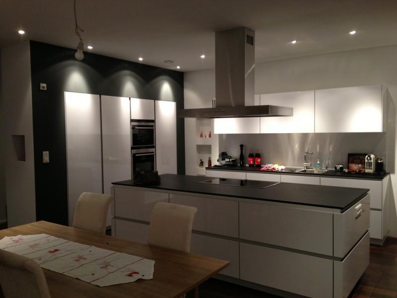

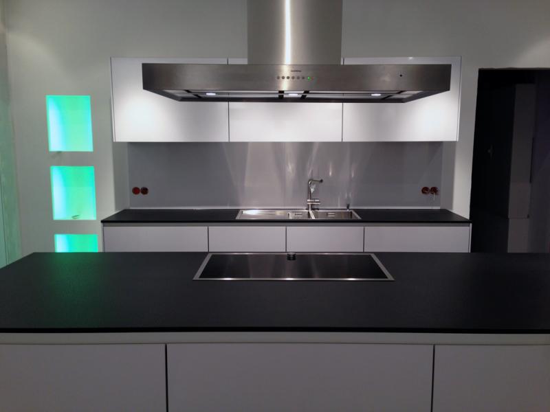

nachdem unsere Küche nun endlich aufgebaut wurde, wollte ich mal schnell zwei Fotos nachreichen (Sorry für die Qualität, ist mit dem Handy aufgenommen)
Wow, vielen Dank, dass du nochmal an uns gedacht hast!
Sieht doch schon grandios aus!
das mache ich gerne. Möchte nun jedoch dafür erst mal ein paar mehr "aussagekräftige" Fotos machen. Dann gibt es eine genauere Vorstellung :-)
Wow, die Küche ist wirklich tres chic geworden! *2daumenhoch*
...wo ich gerade die abgekofferten Hochschränke sehe, kannst du mir verraten, wie man das dort mit den Fussleisten vom Boden macht? *rose*
wir haben die Hochschränke mit der Front bündig in die Wand gesetzt. Somit ist der Sockel ca. 10cm in der Wand. Die Sockeleisten laufen dann mit einer Außenecke (Gehrungsschnitt) zum Sockel hin (10cm) und endet dort press am Sockel.
