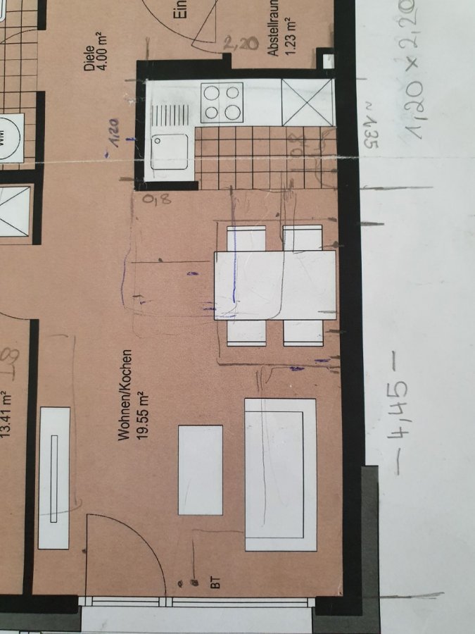

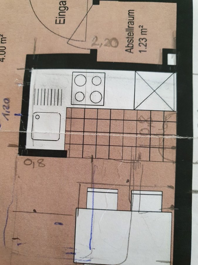

ich muss morgen den Vertrag für meine neue Wohnung unterschreiben und bin mir leider bei der Küche noch unsicher, da diese sehr klein geschnitten ist. (120cm + 220 cm). Laut meiner Planung würde ich schon was reinbekommen, aber ohne Spülmaschine?

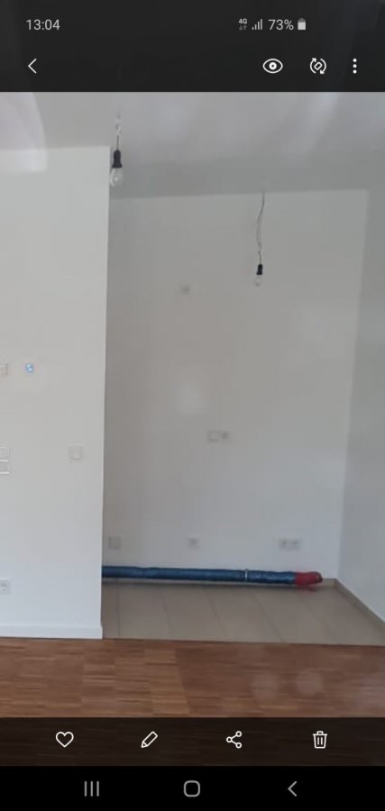

Weiterhin macht mir das Abwasserrohr Bauchschmerzen, weil ich nicht weiß wie hoch das ist (siehe Bild).
Könnt ihr mir hier weiterhelfen? Würde ich Probleme mit dem Rohr kriegen?

Wo ist denn der Wasseranschluß? Das Abwasserrohr kommt doch von links? In der Küchenzeichnung von der linken Wand oder wie? Und warum hast du nur ein Foto gemacht und nicht gleich gemessen? ;-).
Du könntest beim Hochschrank eine Sonderlösung wählen, unten GSP, darüber Kühlschrank. Das erfordert aber einen echten Sonderbau. Dann 30er Unterschrank , dann Backofen mit Kochfeldunterschrank und dann einen 115er Rechtecken-Spülenschrank und 5 cm Blende.
Schläuche zur GSP im Sockel vom Spülenschrank aus.
Alternativ könnte man einen großen Kühlschrank evtl. auch außerhalb der Küche an der 80 cm Wand stellen, dazu müßte man aber mehr vom Grundriss sehen.

Der Kühlschrank außerhalb wäre schlecht, weil ich sonst keinen Platz für Esstisch und Couch habe.... ich habe dir mal den Grundriss beigefügt.
Ich konnte die Wohnung nur 20min besichtigen und mir ist das mit der Küche nicht richtig aufgefallen (mein Fehler, hab zu wenig Ahnung).
Die Wasserleitung müsste auf der linken Seite sein.... Das mit dem GSP unterm Kühlschrank ist mir neu. Ich wusste nicht dass das so geht.....
Was mich gerade noch nervt ist das Rohr. Wenn das höher als 15 cm ist könnte ich damit Probleme kriegen oder?

Das Abflussrohr ist nicht höher als 15cm. Die Steckdose ist etwa 8cm hoch (Zum Vergleich). Der Fliesensockel ca. 7cm.
Den Kühli würde ich auch nach außen verschieben. Das wird nicht zu eng. Dann muss man die Lümmelwiese etwas zusammenrücken. Eng ist es ausschließlich in der Küche.

Wenn man die Spüle nicht links in die Ecke macht, wie auf dem Plan, sondern ganz nach rechts, wo das Abwasserrohr hin geht, dann wird man es doch ganz erheblich einkürzen können. Ich würde mal denken, es stört nicht.
