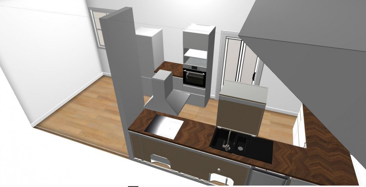

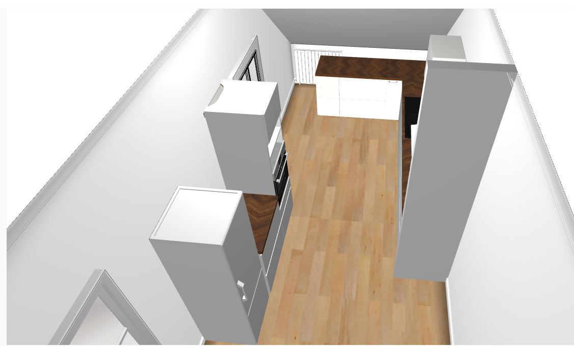

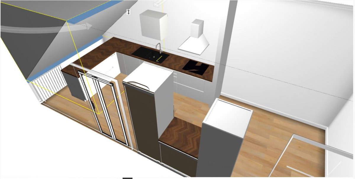

Hallo liebe Forengemeinde,
ich bin aktuell dabei mit meiner Freundin unsere 1. Küche zu planen. Aktuell waren wir bei 3 Händlern, die Planung/Aufteilung der Küche lieferte bei allen immer das nahezu gleiche Ergebnis (dies habe ich versucht im Ikea Planer einigermaßen nachzustellen, s. Anhang).
Bezüglich der Nutzung unter der Dachschräge wurde mir sowohl vorgeschlagen, die Arbeitsplatte bis zur Dachschräge zu verlängern als auch die Standardtiefe von 60 cm zu verwenden und dann einen senkrechten Abschluss von der Arbeitsplatte an die Decke zu setzen. Hier bin ich jedoch skeptisch wegen der Nutzung des Dachfensters und sehr dankbar für Vorschläge zur möglichen Umsetzung.
Ebenso bin ich mir nicht sicher, ob an der Wand unter der Dachschräge die Arbeitsfläche bis ganz zur Wand gehen soll, oder etwa unter dem Dachfenster enden soll - dann hätte ich noch einen besseren Zugang zum Heizkörper im Eck.
Die Fläche zwischen der Balkontüre und dem Fenster soll als "Kaffeestation" für den Kaffeevollautomaten dienen. Diese Idee finde ich ganz gut.
Generell würde ich mich freuen, Einschätzungen zur aktuellen Planung zu bekommen, aber natürlich auch sehr über Alternativvorschläge.
Die bisher geplanten Küchen waren von Burg und Nobilia und lagen zwischen 6.000 und 8.000 EUR (inkl. Einbaugeräte, o. Kühl-/Gefrierkombi). Falls möglich, wäre auch eine Einschätzung hierzu sehr nett - ich kann überhaupt nicht einschätzen, was ich für mein Geld erwarten kann.
Ich hoffe, dass meine Infos zumindest schon mal eine gute Grundlage für eure Hilfe legen können. Lasst mich bitte wissen, falls wichtige Infos fehlen.
Vielen Dank im Voraus für Eure Mühen! Viele Grüße
