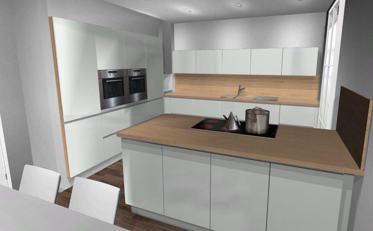

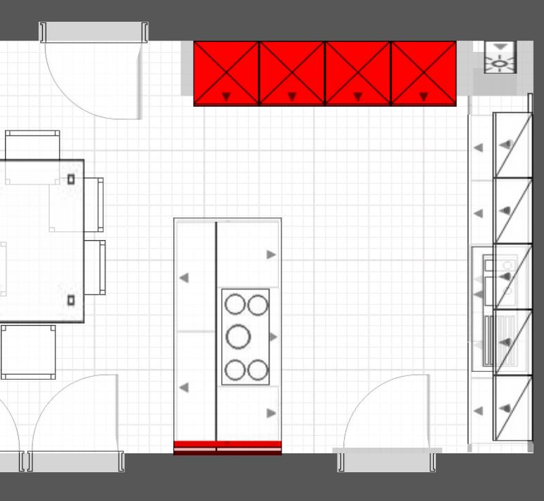

Unsere erste Überlegung war, eine Hochschrankwand mit integriertem Durchgang zur Speis, wie es aktuell noch im Grundriss eingezeichnet ist, sowie eine Zeile mit Spüle an der Ostwand sowie einer Insel, die an der Südwand ansteht.
Den Durchgang zur Speis, bzw. die Speis an sich haben wir nach einigem hin und her verworfen und werden in diesem Bereich jetzt eine große Garderobe mit Einbauschrank planen. Dies gibt uns auch in der Küche mehr Möglichkeiten.
Aktuell haben wir die ersten Besuche im Küchenstudio hinter uns und es wurde uns zwei mal eine Schüller C2 78er Korpus mit Griffleisten angeboten. Griffleiste Typ 950 (ziemlich weit unten). Wir wollen ein geradliniges Design ohne vorstehende Griffe. Grifflos ist allerdings keine Option wegen des Platzverlusts. Vom Stil her entspricht die klassische Siematic 6006 unserem Ideal.

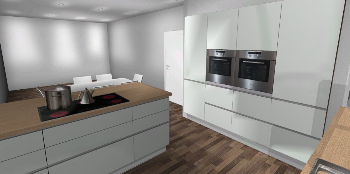

Die Planung vom Küchenstudio habe ich mal nachgebastelt, als Grifflos, da es bei Alno so am Besten der Orginal-Optik entspricht.
Nordwand: 4 Hochschränke, ein Oberschrank , eine tote Ecke
KG, Back-DG-Kombi, Backofen , Vorratsschrank.
Ostwand 5x60er Unterschränke, 2x mit Innenschub, 1xMupl, 1x Spüle, 1xGS
Insel: 120er mit drei Schubladen, 60er mit drei Schubladen.
Rückseite Insel: 3x 60er mit Fachboden 46cm tief.
Wo brinde ich Besteck, Küchenhelfer, Gewürze und Öl, Essig etc. unter? Ich finde in der Planung keine gute Lösung
Wenn ich alle Elektrogeräte (außer Kitchen Aid und Vollautomat) in den Hochschrank packe, dann ist der voll. Wohin damit?
Wohin mit ner Wasserkiste?
Wohin mit den Geschirrtüchern, die aktuell verwendet werden?
Wohin mit dem Geschirr und den Tassen?
Aktuell wirft der Entwurf mehr Fragen wie Antworten auf.
Deshalb meine Frage, ob ihr mich hier unterstützen könnt?

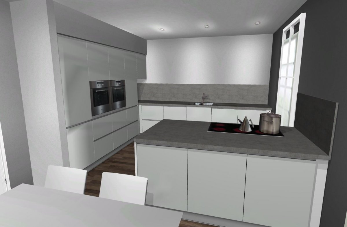

Im "Entwurf_Alternativ" habe ich mal versucht, mehr Platz zu schaffen, vorallem Für Microwelle, Tassen und Gläser.
Richtig Glücklich bin ich aber nicht.

Hallo und :welcome:!
Das ist doch eigentlich ziemlich viel Küche – ohne OS vielleicht optisch schöner, aber das ist eine Frage der Stauraumplanung und wenn eure ergeben hat, dass ihr mehr braucht, dann mit OS. Ihr solltet da dann drauf achten, dass die Oberkante OS und HS gleich ist.
Habt ihr hier im Forum schon über die Vor- und Nachteile gelesen bezüglich Kochfeld oder Spüle auf der Insel bzw. an der Wand? Ist eure Entscheidung nach Abwägen getroffen und steht fest?
Wie kommt ihr auf die Arbeitshöhe ?
Ihr habt an der Wand nur 60er US. Ich nehme an, dass das eine optische Entscheidung war. Allerdings würde ich das hier nicht so eng sehen, da die Halbinsel ja die Optik verdeckt und, wenn du arbeitest, dann schaust du nicht auf die Schränke, sondern dann ist es wichtig, dass alles gut an seinem Platz ist.
Die Anordnung MUPL -Spüle-GSP ist genau richtig, allerdings würde ich alles einen Schrank weiter nach links schieben, also rechts mit der GSP anfangen, da sie geöffnet nicht im Weg steht, was ich gerade beim Backen als sehr hilfreich empfinde, wenn ich gleich alles einräumen kann und mir nicht die Spüle verstelle.
Habt ihr euch Gedanken über die Abtropfe gemacht? Vielleicht wäre eine mobile Abtropfe eine gute Alternative?
LG Anke
Hallo Anke,
danke für den Tip mit der gleichen Höhe! Werde ich mal ausprobieren. Wir haben in der Lösung vom Küchenstudio schon alles untergebracht, allerdings bleibt fast nichts mehr für Vorräte über.
Außerdem waren wir mit der Platzierung der Tassen unglücklich. In einem Schubladen rutschen sie herum und auf der Vorderseite der Insel zum Essbereich hin auf den Fachböden finde ich die Tassen auch irgendwie unpraktisch. Daher habe ich Hängeschränke eingeplant. Vielleicht ist das auch die Gewohnheit, denn bisher hatten wir Tassen immer oben.
Ja, ich lese hier schon seit einiger Zeit mit und wir möchten gerne an der Insel kochen, das steht fest.
Das ist offenbar das niedrigste was mit dem 78er System möglich ist. 10er Sockel + 16,5er AP. Aktuell haben wir 90cm.
Nein, wenn es nach Optik ginge, dann hätten wir nur 100er, die wären auch günstiger, was mir immer recht ist :-) . Allerdings ergeben sich die 60er wegen Spüle, GS und Mupl . Wegen der Optik haben wir Innenschubladen in den beiden äußeren Modulen. Gefällt meiner Frau besser.
Ich habe aber auch keine Idee für eine bessere Aufteilung?!
Zur Mupl-Anordnung meinte meine Frau, sie würde lieber zwischen Hochschrank und Spüle backen, da ist auch die KitchenAid eingeplant. Alles 1x nach rechts? Dann steht der GSP aber vor der Terrassentür.
Bis jetzt noch nicht. Was würde die für einen Vorteil bringen? Wir hatten noch nie eine in unseren bisherigen Küchen. Wir hatten aktuell eine Systemceram Mera 100 SL geplant.
Weißt du zufällig wieviel Platz man in der Insel unter dem Bora noch hat? Bekomme ich da noch einen Besteckschubladen rein?
Packen die Schubladen von Schüller Wasserkästen?
Danke und Gruß
Martin
Hi,
also ich kann da selbst nicht aus Erfahrung sprechen, aber viele hier im Forum haben umgestellt und die Tassen und Gläser jetzt in Auszügen und sie sagen alle, das da nichts rutsch.
Also du meinst 1,65 Arbeitsplatte ;-). Meine ist nur 1cm, es geht also auch weniger und du kannst auch weniger als 10cm für den Sockel nehmen, muss halt mit den Anforderungen für die Geräte passen und du solltest deinen Fuß nicht einquetschen, wenn du die Tür aufmachst. Mich hat diese krumme Zahl stutzig gemacht.
Gut, Kochen auf der Insel. Beim Bora geht dir quasi die oberste Schublade verloren und die anderen sind tiefengekürzt, da an der Rückseite der Kanal mit der Luft geführt wird. Oder man plant einen Hohlraum in die Insel (dann wird sie tiefer), damit man keine Einbussen hat. Das ganz genau mit dem KFB besprechen, der muss haften. ;-)
Für den MUPL planen wir immer einen 40er, da wir mit Bio- und Restmüll planen. Einen schmaleren Schrank, weil er weniger stört, wenn er beim Arbeiten offen steht und das ja auch immer nur ein Stück weit und nicht komplett.
Der GSP vor der Terrassentür wäre eine Möglichkeit, die andere wäre ganz links, da sollte er dann einen Vorratsschrank versperren, wenn er offen ist, damit man beim Ausräumen alles gleich einräumen kann. Oder man könnte ihn auch hoch einbauen in den HS.
Wir empfehlen hier gerne auf die Abtropfe zu verzichten, denn sie kostet Arbeitsfläche und sie ist eine Putzherausforderung ;-). Ich habe eine mobile Gummimatte mit Rillen von JoseohJoseph, die ich bei Bedarf weg nehmen kann (aus optischen Gründen oder damit ich mehr Fläche zur Verfügung habe), außerdem kann ich sie einfach mit in den GSP geben und sie ist wieder sauber.
Wegen der Wasserkästen auch den KFB ansprechen, wahrscheinlich ist es besser, er plant dann da Schwerlastenbeschläge, kann auch evtl. beim Geschirr sinnvoll sein, am Besten mal die Teller wiegen. ;-)
