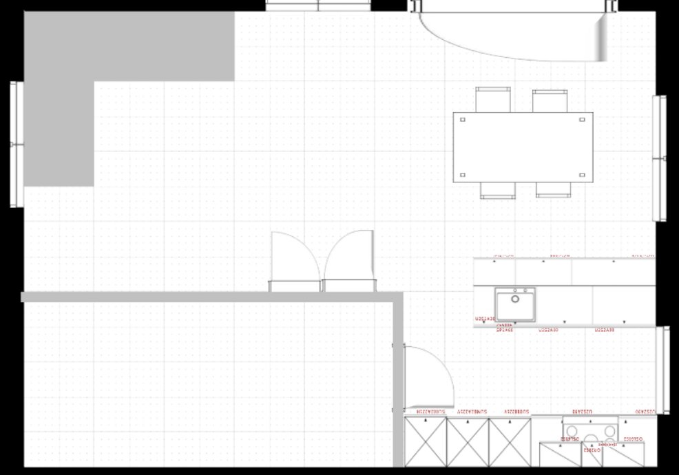

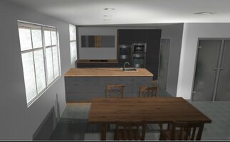

Hi zusammen,
wir sind gerade in der Ausführungsplanung unseres Neubaus und beschäftigen uns nun mit der Küche. Ich habe hier im Forum so viele tolle Küchen gesehen und lese und staune schon einige Zeit mit. Nun hoffe ich, dass auch wir den einen oder anderen hilfreichen Tip bekommen.
Konkrete Fragen:
Welche Dunstabzugsmöglichkeiten sind hier zu bevorzugen? Aktuell liebäugeln wir mit dem Boara X Pure. Können uns aber auch andere, möglicherweise effektivere Abzüge vorstellen. Wir haben respekt vor zu viel Kochgerüchen im WZ.
Wie würdet ihr die Geräte anordnen?
Wir können aktuell noch Wände und Fenster ein wenig verschieben. Wenn also für eine "bessere" Küche irgendwo 20cm fehlen, kriegen wir den Grundriss vlt. noch dahingehend geändert.
Viele Grüße
Elsa
Davon Kinder: 1
Körpergrößen aller Hauptbenutzer in cm (wegen Arbeitshöhe ): 182 und 166
Brüstungshöhe des Fensters (in cm): 87
Fensterhöhe (in cm): 140
Raumhöhe in cm: 259
Einbaukühlgerät Größe: 178cm
Hochgebauter Backofen: ja
Hochgebauter Geschirrspüler: ja
Sitzmöglichkeit: Für wieviel Personen?: Für 8 Personen
Gewünschte oder vorhandene Tischgröße: 200x100cm
Was steht auf der Arbeitsplatte oder soll dort stehen?: Messerblock, Obstschale
Welche weiteren Küchenmaschinen müssen in der Küche untergebracht werden: Küchenmaschine, Allesschneider (z.B. in Schublade), Mixer, Pürierstab
Was/wie wird gekocht? (Alltagsküche, Menüs, Snacks usw): Alltagsküche, am Wochenende auch mal aufwändiger
Wird alleine gekocht? Oder auch gemeinsam? Mit und für Gäste?: i.d.R. alleine oder zu zweit / ab und zu mit Gästen
Steht schon ein Küchenhersteller fest oder wird bevorzugt: Mittelklasse (Häcker Systemat oder glw.) 6er Raster
Steht schon ein Gerätehersteller fest oder wird bevorzugt: Bosch Backofen, Liebherr Kühlschrank, Bora Kochfeld (oder glw.)
Preisvorstellung (Budget): 20000
