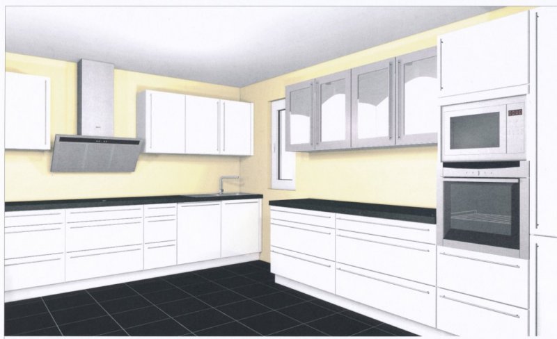

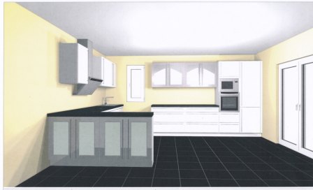

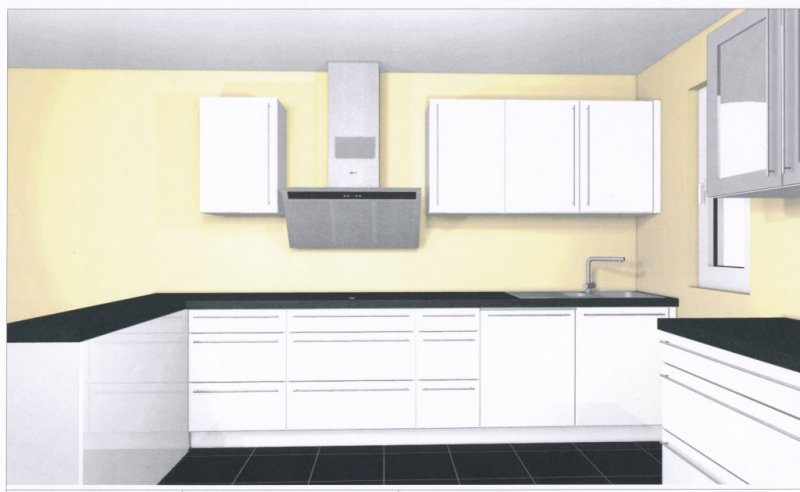

Mit diesen Informationen sowie dem Grundriss hatte ich letzte Woche einen Termin in einem Küchenstudio, in dem ich ca. 4 Stunden lang "beraten" wurde. Der Preis ist dort nicht verhandelbar.
Der Verkäufer sah kein Problem darin mit den vorhandenen Informationen eine erste Planung vorzunehmen, hat sich dann aber nur an den Beispielen des Grundrisses abgearbeitet, ohne meiner Bitte nach Ideen oder Vorschlägen seinerseits nachzukommen.
Zunächst kam die Frage nach der Front, zu der ich ihm sagte, dass ich Hochglanz (keine Folie) schön fände, aufgrund meines Budgets aber auch für andere Varianten offen wäre, ebenso bei der Arbeitsplatte. Er plante Hochglanz-Fronten und die dort obligatorische Arbeitsplatte aus Granit, zu der ich keine weiteren Informationen bekam, bzw. die Info, "dass die alle geeignet seien".
Dann kamen die Schränke. Hier setze er einen neben den anderen, plante Stauraum für eine Großfamilie und achtete lediglich darauf, dass die Arbeitsplatte auch angesetzt werden konnte. In diesem Zusammenhang wollte er mir neben dem Kochfeld einen 20 cm Auszugsschrank einreden, dessen (fast) einziger Zweck es war, Geschirrtücher auf zwei Stangen zu hängen). Diesen Schrank habe ich verweigert, woraufhin er eben andere Schränke verschoben hat.
Die Wand neben der DAH war ansonsten komplett leer, was mir nicht gefiel, zumal die Küche ja zum Wohnraum hin offen ist. Er plante ein paar Hängeschränke dazu.
Ich wollte auch gerne eine optische Trennung zum Wohnraum hin. Auch hierzu hatte er keine Idee und griff dann meine vorsichtige Anregung nach weniger tiefen Unterschränken oder Regalen auf und setzte noch zwei Vitrinen vor die Küche.
Im Ergebnis lagen wir dann bei knapp 15.000 €. Meine Frage nach Sparpotential beantwortete er damit, dass ich mir ja auch sehr teure Geräte ausgesucht hätte. *stocksauer* Ich finde ja, dass die eher im Mittelfeld liegen. (Ich werde sie später auch noch auflisten, aber vielleicht nicht alles im Eingangsposting.)
Ich bin also ziemlich frustriert und ernüchtert mit meinem Angebot und dem Plan nach Hause.

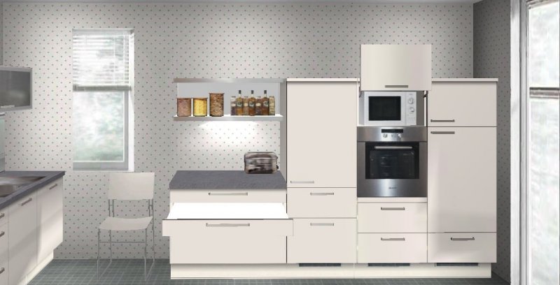

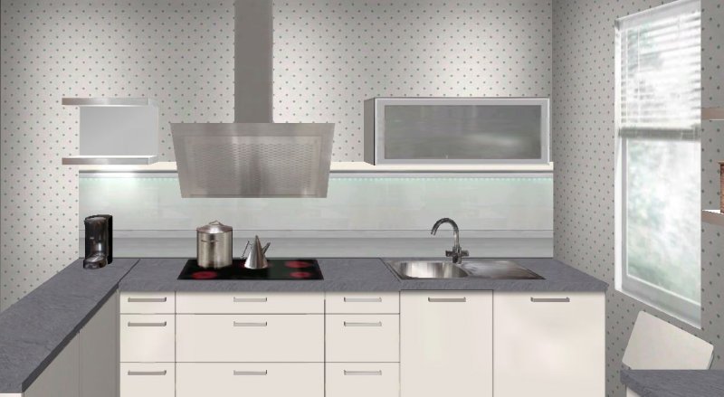

Ich mache jetzt einfach mal hier weiter und hoffe, dass die überflüssigen Threads von den Administratoren gelöscht werden.

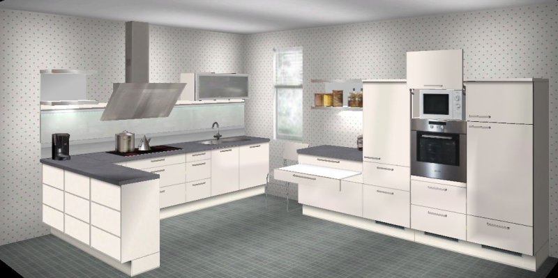

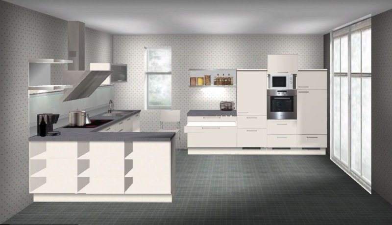

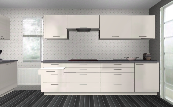

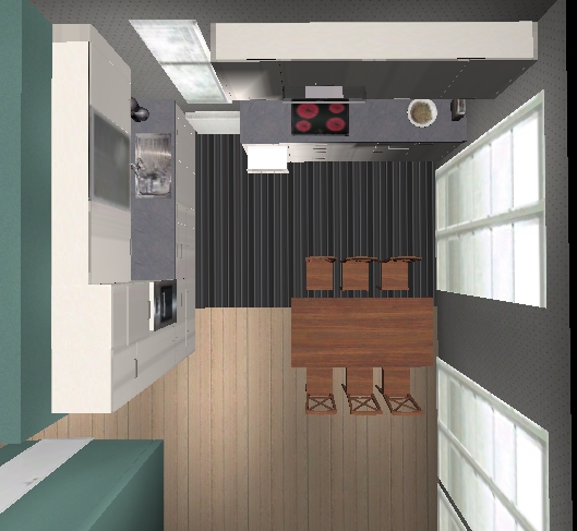

Meine eigene Planung hänge ich mal an dieses Posting an. Der dort integrierte Arbeitsplatz wäre ganz schön, muss aber nicht unbedingt sein.
An der Rückseite befindet sich alles für die Vorratshaltung sowie der Backofen. Kühlschrank und Gefrierschrank habe ich auf zwei Schränke verteilt, da ich so beide etwas höher setzten kann.
Zur linken Seite (kochen und spülen) habe ich zwei Varianten erstellt. In Variante1 steht das Regal Richtung Wohnraum innerhalb der 300 cm (also noch auf dem verfliesten Boden) In Variante2 habe ich das Regal nach vorne gezogen, so dass die vollen 300 cm für die Küche zur Verfügung stehen und das Regal auf dem Parkettboden des Wohnraums steht. Hier ist noch eine Mauer mit 80 cm Tiefe, so dass diese Variante auch möglich wäre.
Die Planungsdateien sowie die Bilder hänge ich an.
Vielen Dank fürs geduldige Lesen, für die hoffentlich zahlreichen guten Anregungen und den Administratoren für das Löschen meiner zahlreichen Thraed-Eröffnungen.*rose*

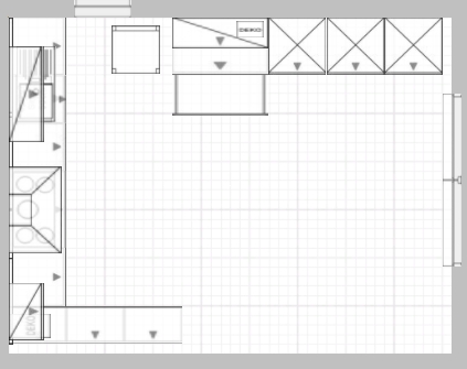

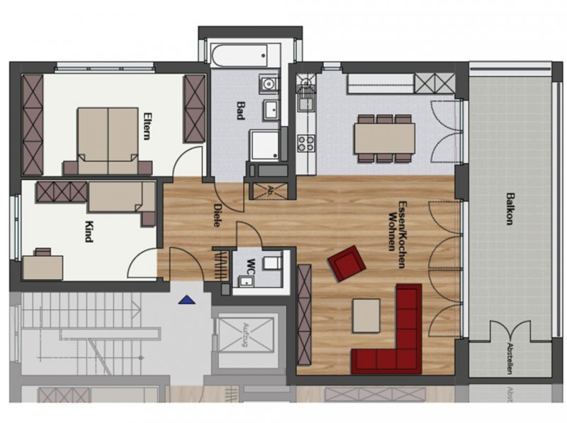

Ein paar Maße hättest du dem Gesamtgrundriss ja mal gönnen können ;-)
Außerdem ist eine Ansicht vom Alnogrundriss auch immer sehr gut. Habe ich jetzt mal in deinem Beitrag eingebunden und hier nochmal verlinkt
Es fehlen planoben die Blende zur Wand hin .. sonst scheuert die Klappe an der Wand. Außerdem hattest du etwas von einer Heizung unter dem Fenster geschrieben. Die steht doch vermutlich in den Raum, dann muss die Blende auch gut Heizungstiefe haben, damit die Klappe an der Heizung vorbeigeht.
Der Stuhl steht ungünstig vor der GSP .. warum überhaupt? Und warum den Unterschrank mit Auszugstisch?
Du bist doch hergekommen, um Alternativen und pfiffige Ideen zu erhalten.
Brüstungshöhe des Fensters (in cm) : nicht relevant ... sie IST relevant
Fensterhöhe (in cm) : nicht relevant ... ist manchmal auch relevant
Raumhöhe in cm: : 250
Heizung : Heizkörper wie im Grundriss ... nicht eingezeichnet .. stehen sie in den Raum oder gibt es eine Nische unter dem Fenster?
Sanitäranschlüsse : fix ... sieht nach ca. 80 cm von der planoberen linken Ecke aus .. oder?
Was versprichst du dir von der knapp 40 cm tiefen Abtrennung zum Kochbereich?
Welche Tischgröße möchtest du stellen?
__________________________
Und noch Fragen zum maßstabsgerechtem Plan:
Die angedeutete Fliesenfläche ist 300 cm tief und 460 cm breit?
Waschmaschine kommt ins Badezimmer?

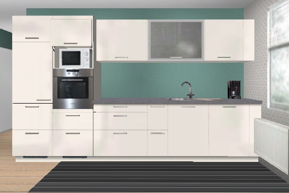

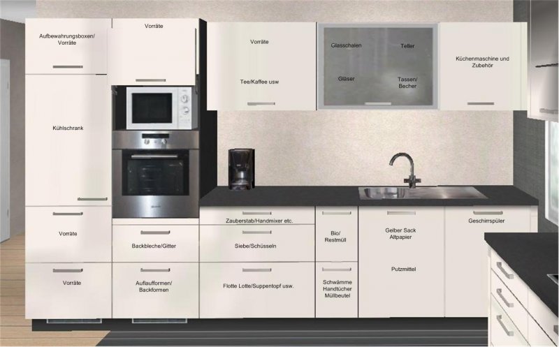

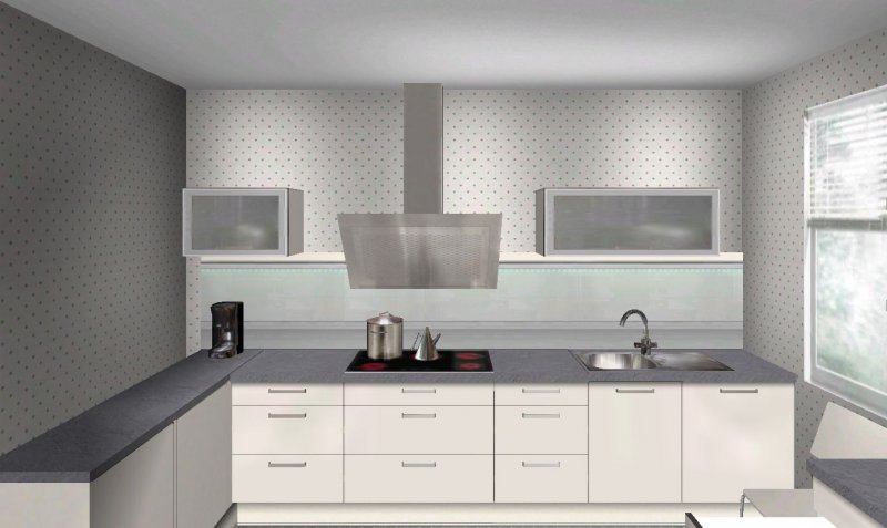

Ich würde ja Kochen/Spüle trennen und nur 2 Hochschränke gleich am Beginn der Küche setzen. Ganz ohne Pseudotrennung.
Kann am Bereich der Bodenfliesen noch etwas geändert werden?
Auf jeden Fall Spülenzeile von rechts nach links:
Offene Küche im Neubau - 248824 - 16. Mai 2013 - 13:39
- Blende entsprechend der Heizung
- 60er GSP
- 60er Spülenschrank mit Brett für küchentypische Putzmittel und Auszug für 2 große Behälter "gelber Sack" und z. B. "Altpapier"
- 30er Bio/Restmüll direkt unter der APL ... der zweite Auszug unten ist Stauraum:
- 80er Auszugsunterschrank insbesondere Küchenhelfer/Messer, Schüsseln und Tupper, Elektrokleingeräte usw.
- Hochschrank mit Backofen/Mikrowelle
- Hochschrank mit 88er Kühlschrank
Kochzeile von links nach rechts:
Hier alles im Raster 1-1-2-2 das schafft viel Stauraum auch für Kleinkram
- 60er mit Ausziehtisch, wenn es sein muss .. .. hier z. B. Gewürze, kochtypische Vorräte usw.. Das steht damit auch in Richtung Spülenzeile gut zur Verfügung.
- 90er Auszugsunterschrank mit Kochbesteck, Töpfen, Pfannen, Auflaufformen
- 90er Auszugsunterschrank für Besteck, Teller, Serviergeschirr etc.
- 60er TK-Schrank für 87er Nische ... da die TK-Schränke in aller Regel eh Auszüge haben, muss der meiner Meinung nach nicht hochgesetzt werden.
Ich würde auch eher eine Flachschirmhaube oder einen Lüfterbaustein wie die
verbauen (Alternativ auch Glassline). Das ergibt ein schönes ruhiges Bild.

Liebe Kerstin,
vielen Dank schon mal für die ausführliche Beschäftigung mit meinen noch unfertigen Ideen. Vor allem, da die Informationen (Bemaßung) ja in der Tat sehr dürftig sind. Sorry :-[
Deshalb hier noch ein paar Infos:
- Breite: 460 cm
- Wand links neben dem Fenster: 70 cm
- Höhe des Fensters ist mir leider nicht bekannt
- Fenster und Heizung in einer Nische versenkt: 60 cm
- Wand rechts neben dem Fenster: 330 cm
- Tiefe des verfliesten Bereichs 300 cm
Der Stuhl und der Ausziehtisch waren eine recht spontane Idee von mir, da ich zurzeit eine sehr kleine Küche habe und zum längeren Schnibbeln im Sitzen (habe Rücken und eine 86 cm niedrige Küche) immer ins Ess- oder Wohnzimmer muss. Aber hier ist der Tisch ja in der Nähe, also können Stuhl und Ausziehtisch auch gestrichen werden.
Die Sanitäranschlüsse sind fix, aber hier habe ich leider nur die Information, dass so die Möblierung vorgenommen werden kann. Etwas dürftig… leider
Waschmaschine kommt ins Badezimmer.
„Was versprichst du dir von der knapp 40 cm tiefen Abtrennung zum Kochbereich?“
Hier weiß ich leider im Moment nicht so genau was du damit meinst.
Am Bereich der Bodenfliesen kann leider nichts mehr geändert werden und auf den ersten Blick würde es mir wohl besser gefallen, wenn die Küche in dieser Form auch auf den Fliesen enden würde. Aber das muss ich mir noch mal genauer ansehen.
Ist es eigentlich auch möglich für den Hochschrank die Front zum Wohnbereich in einer anderen Farbe zu gestalten?
Der Tisch wird auf jeden Fall kleiner sein: 140 x 90 cm.
Den wollte ich eigentlich weiter in den Wohnraum stellen. Auf diese Idee wäre ich gar nicht gekommen. So entsteht eine Verbindung zwischen beiden Bereichen und die gewünschte optische Unterbrechung ist auch gegeben.
Auf das Raster habe ich, ehrlich gesagt, gar nicht so geachtet, sondern bin von dem ausgegangen, was ich kenne (im Bereich Küchen bin ich wirklich noch recht ahnungslos). Aber das gefällt mir viel besser und passt auch zu meiner Körpergröße.
Der KFB wollte die Höhe nämlich durch einen entsprechenden Sockel erreichen.
Die Haube finde ich toll, wenn das nicht zu teuer wird, was ja insgesamt auch noch ein Thema ist, aber das vielleicht später.
Die Idee, Kühlschrank von Gefrierschrank zu trennen, wäre mir gar nicht gekommen. Finde ich aber in dieser Zusammensetzung gut.
Eine Frage zum Anschluss des Induktionsfeldes. Der ist eigentlich auf der linken Seite, kann aber verändert werden (leider erst im Nachhinein). Ist so was problemlos machbar, macht das ggf. auch der Küchenmonteur und wie sind die Kosten zu veranschlagen (falls du oder jemand anderes das weißt)?
Jetzt werde ich mir aber deine Ideen mal ganz in Ruhe ansehen. Ist ja ganz anders als der ursprünglich Plan, aber genau das hatte ich mir gewünscht und freue mich riesig, dass du mir mit deiner Kreativität weiter hilfst. Danke dafür! *rose*
Viele Grüße
Traviata

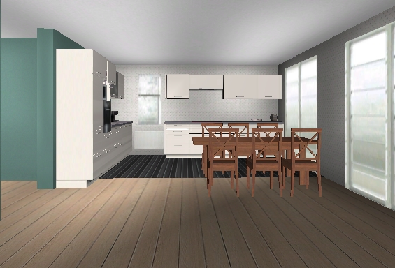

jetzt weiß ich auch, was du mit der Abtrennung zum Kochbereich meinst. *idee* Stand irgendwie auf der Leitung.
Ich wollte den Raum nicht so ganz offen zum Wohnbereich. Und da ich den Tisch ja eigentlich woanders platzieren wollte, sah mir der Blick in die Küche zu kahl aus. Die Abtrennung war also als eine optische Unterbrechung gedacht. Aber der Tisch als Verbindung beider Bereiche löst dieses Problem. An dieser Stelle könnte er dann auch größer sein, z. B. 160 x 90 cm.
Viele Grüße Traviata

So groß werde ich ihn wohl nicht machen, aber das lässt sich ja problemlos ändern. Oder wäre 160 x 90 cm dann für die Optik zu klein?
Ich habe aber noch zwei weitere Fragen:
Ursprünglich hatte ich mich als DAH für die Berbel Firstline entschieden, hatte diesen Gedanken aber wieder verworfen, da ich befürchtete, mir dann immer den Kopf zu stoßen. Wäre diese Haube auch so integrierbar und wäre die Kopffreiheit bei einer Größe von 174 cm gegeben?
Beim Ansehen deines Planes ist mir aufgefallen, dass die Unterschränke im 6-Raster 99 cm hoch sind. Dazu kämen dann ja noch der Sockel und die Arbeitsplatte. Wäre das dann nicht zu hoch für mich? Oder verstehe ich da was falsch?
Ansonsten gefällt mir dein Plan immer besser, je öfter ich ihn mir ansehe. Ich habe die Spülseite auch mal verkürzt, um im Fliesenbereich zu bleiben, aber das gefällt mir nicht wirklich. Die Frage ist nur, ob die Ausdehnung über den Fliesenbereich hinaus sehr stören würde. Irgendwie fehlt mir da ein wenig die Vorstellungskraft, obwohl du den Raum ja schon entsprechend vergrößert hast. Danke auch dafür - das macht so manche Vorstellung viel leichter. Ich hatte das auch versucht, aber es ist mir nicht gelungen. Ich kenne den Alno-Planer aber auch erst seit letztem Wochenende.

Nein, 99 cm Höhe bei Alno heißt:
- 78 cm Korpushöhe (6 Raster ;-) )
- 4 cm APL
- 17 cm Sockel
Im Alnoplaner habe ich dir den Sockel quasi schon auf 12 cm verkürzt, in dem ich mit F4 die Z-Position der Schränke um 5 reduziert habe.
Die Optik gibt jetzt also eine Arbeitshöhe von 94 cm wider.
Den Hängeschrank für die DAH habe ich mit einer Unterkante von ca. 181 cm geplant. Für die von mir verlinkten Lüfterbausteine ist das problemlos machbar, da sie bis 115 cm Abstand zum Kochfeld haben können und max. 200 cm über Fußbodenhöhe montiert werden soll. Diese Daten lese ich bei der Firstline nicht. Da werden 55 cm Abstand zum Kochfeld empfohlen, was ich bei deiner Größe für nicht so toll halte.
Übrigens kann man vom Elektriker problemlos das Herdkabel verlegen lassen. Das kann planlinks/planoben auf der Sockelleiste in einem kleinen Kabelkanal passieren. In der Fensternische ganz hinten, d. h. man sieht diesen Kabelkanal nur an den kleinen Stückchen Mauer rechts und links der Fensternische. Und, wenn man diesen Kabelkanal dann in Wandfarbe mit anmalt oder tapeziert, fällt das fast gar nicht auf.
Wenn die Heizung wirklich komplett in der Nische unter dem Fenster verschwindet, kann man die von mir jetzt 17,5 cm starke Blende neben der GSP zur Wand auf ca. 3 bis 5 cm reduzieren. Die Schränke können also noch gut 10 cm weiter planoben enden.
Da der Tisch ja sinnvollerweise zwischen den beiden Terrassentüren positioniert wird und damit auch auf beiden Bodenbelägen steht, finde ich es überhaupt nicht störend, wenn das mit der Küchenzeile auch so ist. Es wird sonst auch zu eng rund um die Spüle.

Ok, dann ist die Arbeitshöhe genau richtig. Super würde mein Rücken sagen *clap*
Die Berbel wird es dann also nicht werden. Das hatte ich nämlich im Küchenstudio ausprobiert und mir den Kopf gestoßen, weshalb ich dann eine Kopffreihaube ausgewählt habe. Werde mir die Novy mal genauer ansehen.
Die Blende habe ich in deinem Plan schon verkleinert und ebenso den Tisch angepasst. Ansonsten finde ich deine Ideen sehr durchdacht und professionell. Vor allem der Bio/Restmüll unter der AB ist toll. Ich hatte das hier auch schon gelesen, doch bei meiner Planung habe ich dafür keine Möglichkeit gesehen.
Dass die Heizung in der Nische verschwindet hat man mir gesagt und im Grundriss sieht es auch so aus, im Gegensatz zu den anderen Räumen. Ich hoffe, das stimmt dann auch.
Jetzt werde ich mal nach Möglichkeiten für die Nischenrückwand suchen und ein wenig ausprobieren. Hoch bis zu den Oberschränken ist bei der Höhe vielleicht nicht so sinnvoll.
Nachdem ich mir das jetzt alles mal in Ruhe ansehen konnte, finde ich das Konzept jetzt schon sehr stimmig. Mal sehen, was mir noch alles so einfällt. ;-)

Ich hatte mir übrigens ursprünglich diese Haube von Neff ausgesucht. Die hängt auch in einem recht spitzen Winkel, eine genaue Angabe dazu habe ich aber nicht gefunden. Die übrigen Daten lesen sich ganz gut, scheint eine ordentlich Haube zu sein und entspricht halt eher meinem Budget, aber das muss ich mir noch genau überlegen und mich weiter umsehen. Werde mal tief in mich gehen ;D
82
AW: Offene Küche im Neubau
ich habe jetzt mal meine Stauraumplanung gemacht und hänge sie an dieses Posting an. Die Hängeschränke würde ich tatsächlich nicht alle benötigen. Ich habe sie mal auf der Kochseite ausgelassen. Macht das Sinn und wie und womit könnte man diese Wand dann gestalten? Was die DAH anbelangt bin ich noch sehr unsicher, denn eigentlich gefällt mir diese Variante der Flachhaube sehr gut, aber dann würde ich ja auch den entsprechenden Schrank benötigen und der alleine an der Wand oder ein größerer ???
Ich liste hier mal die anderen Geräte auf, die ich ausgewählt habe. Vielleicht hat die ja jemand hier und kann über Erfahrungen berichten.
Geschirrspüler: Neff
Induktionsfeld: Neff
Backofen: Neff
Gefrierschrank:
Kühlschrank:
Viele Grüße
Traviata
Mela
Premium
7.744
Zu den Glashängern, kennst du diese Bilder?
Außerdem finde ich die Küchenmaschine in Oberschrank nicht optimal. Willst du diese jedesmal Herunterheben? Welches Gewicht hat sie denn? Stell doch diese auf die Arbeitsplatte und den Toaster in den Schrank.
Hat du deine Essig- und Ölflaschen in der Höhe gemessen? passen die in einen 2-rastrigen Auszug? Ich würde diese unter dem Biomüll unterbringen, denn für Geschirrtücher etc. benötigst du keinen so hohen Auszug.
