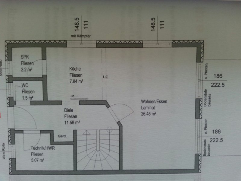

Hallo liebe Forumsmitglieder,
ich wende mich erneut an Euch, da wir eine Doppelhaushälfte bauen werden und für die Küchenplanung bräuchte ich wieder Eure Hilfe. Das Haus soll vorerst einige Jahre vermietet werden, später den Kindern Zugute kommen:-)
Deswegen möchten wir eine sehr gute Standardlösung, damit egal wer das Haus mietet die Küche gut nutzen kann. Der Grundriss ist nicht mehr veränderbar, aber die Anschlüsse müssen noch geplant werden. Wir werden ein Lüftungssystem haben, deswegen geht eine DAH nur mit Umluft. Die linke Tür geht zur Speisekammer.
Ich habe den Grundriss der Küche hochgeladen, ich hoffe Ihr könnt uns bei der Planung weiterhelfen.
Danke und viele Grüße
Eva

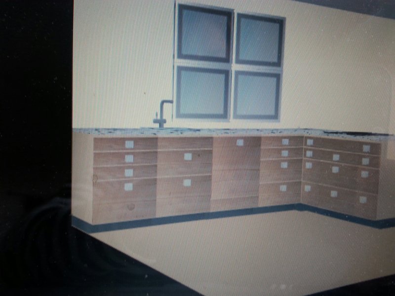

AW: Offene Küche im Doppelhaus, zur Vermietung

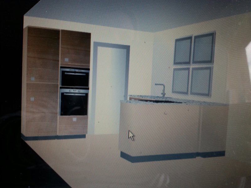

ich habe eine erste Planung gemacht, aber ehrlich gesagt gefällt mir nicht so gut. Es wäre schön wenn mir jemand helfen könnte den Plan zu optimieren.
Danke!
Viele Grüße
Eva

Zu deiner Planung:
die beiden Hochschränke werden da nicht passen, wo du sie gesetzt hast.
Das wird zumindest eine sehr knappe Geschichte: die Wand ansich ist 120,5cm lang plus 7cm, die aber die Türzarge (also den vorstehenden Türrahmen) darstellen dürften. Und Blende auf der Wandseite braucht es ja auch.
Die Tür verschieben ist aber auch keine Alternative, da das Wandstück für die Fensterzeile auch nur 63cm breit ist.

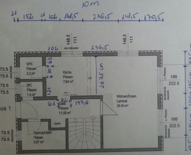

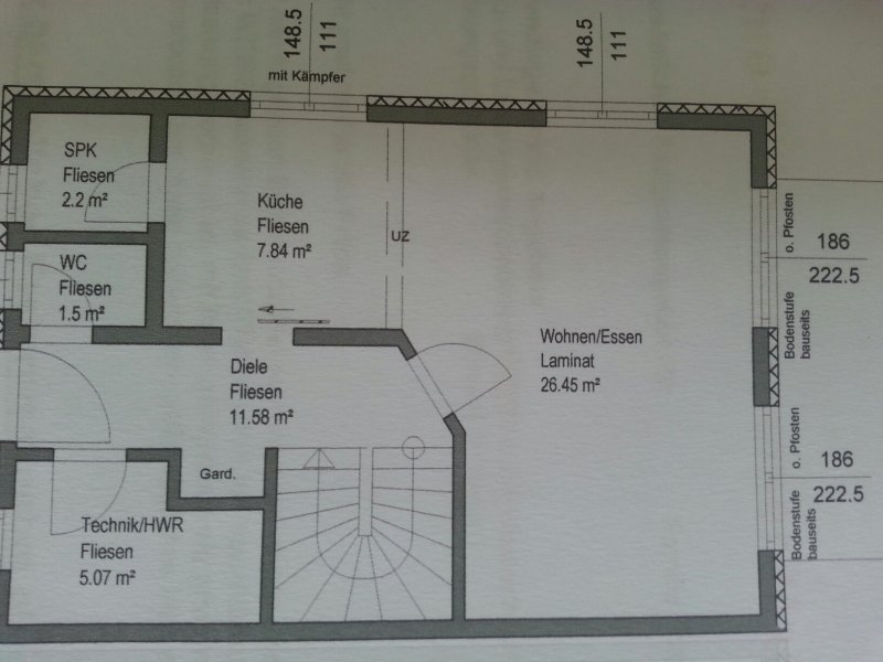

Hallo und danke für die Antworten!
Hier ist der Grundriss vom EG.

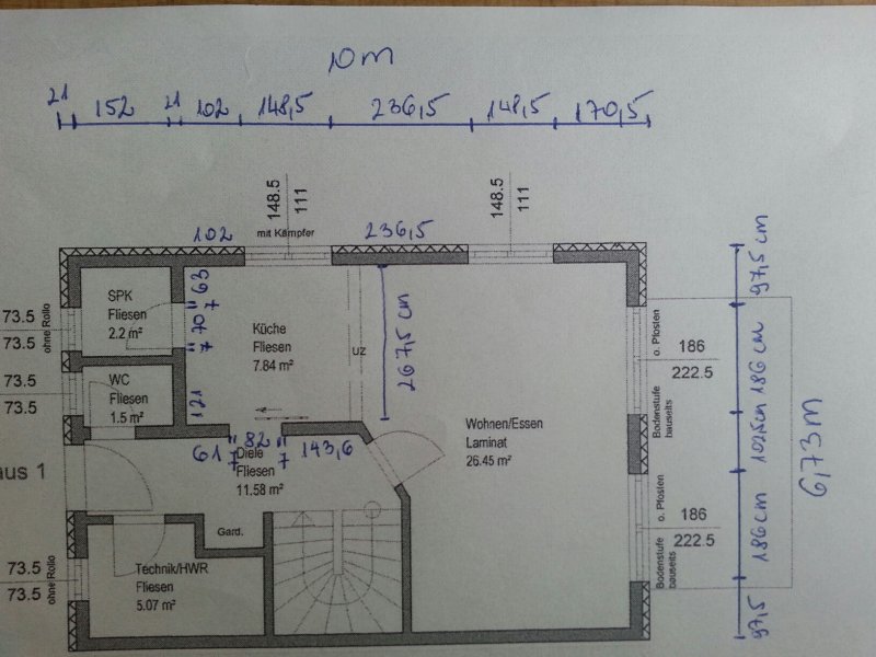

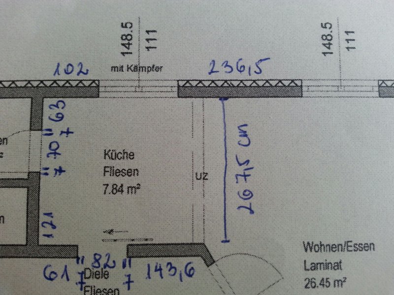

Ein paar Maße wären auch nicht schlecht...;-)
ok, jetzt mit Maße:-)
Die Wände stehen also schon alle? (Sonst würde ich ja diesen schrägen WZ-Eingang begradigen)
In deiner docx Datei läuft die Schiebetür zur Küchen in der Wand, in den geposteten Bildern läuft sie auf der Küchenseite innen. Was stimmt?
Die WC-Tür sollte nach außen aufgehen, damit man einem Kollabierten innen zur Hilfe kommen kann. Dass sie dann mit der Eingangstür überlappt, ist okay. Die geht ja auch nicht urplötzlich und alle naslang aufgeht.
die Toilettentür habe ich auch schon überlegt, danke für den Hinweis. Wie hast Du das vorgestellt mit dem WZ? Gar keine Tür?
Die Schiebetür geht in die Wand.

Du kriegst an 121cm aber keine 2 Gerätehochschränke untergebracht, weil du zwischen Wand und Schrank auch noch eine Blende benötigst, damit du die Auszüge und Türen öffnen kannst. ;-) Dann ginge nur ein Kühlschrank und ein schmaler Hochschrank und BO dann unter der APL.
Sind das eigentlich Rohbaumaße oder schon mit Putz?
Nachtrag: Das Wandmaß Plan rechts neben der Treppe fehlt. Position und Länge.

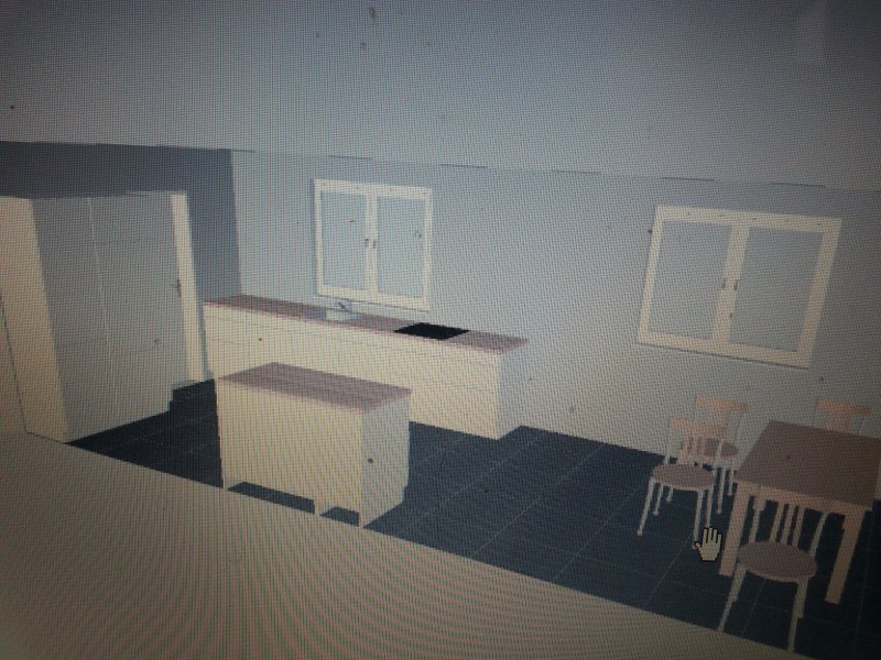

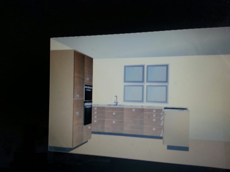

ganz genau weiß ich nicht, aber ich denke rohe Maße... Kühlschrank muss sein, BO geht auch unten. Ich habe noch 2 anderen Varianten gemacht, aber so richtig gefällt mir noch gar keine...
Wand rechts neben der Treppe (WZ-Wand) 250cm

Beantwortest du mir bitte noch meine Frage nach dem Wandmaß, Plan recht neben der Treppe? Dann kann ich den Alnogrundriss fertig stellen. Ich brauche noch die Position. Also Wandmaß Plan unten, bis zur Wand neben der Treppe.
Innenmaße: 380cm
Wanddicke links: 15cm
Wanddicke rechts: 21cm
Hat sich erledigt. ;-) Danke für das Maß.
Grade Wände sind billiger zu bauen. Die nutzbare planuntere Küchenwand wird länger. Die (unaufgeräumte) Küche ist vom WoZi aus weniger einzusehen. Weder dem WoZi noch dem Esstisch bringt der Platzgewinn durch die schräge einen Mehrnutzen, aber der Treppenaufgang ist mit grader Wand weniger bedrängt.
Das wären so meine Gründe für die graden Wände, abgesehen davon, dass ich generell kein Schrägwandfan bin.
