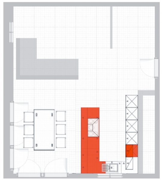

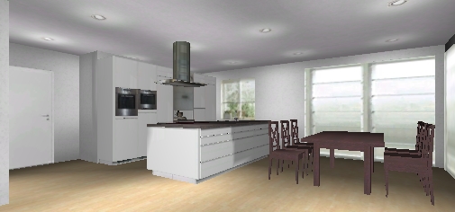

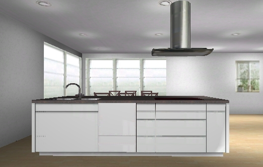

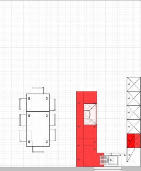

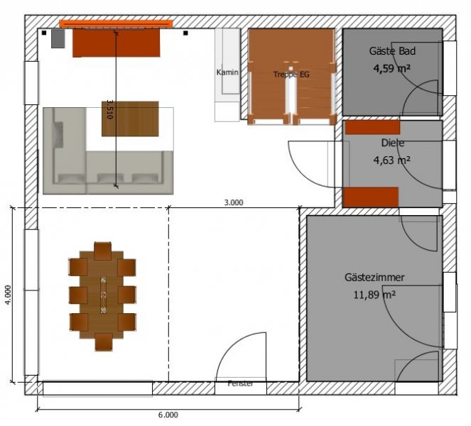

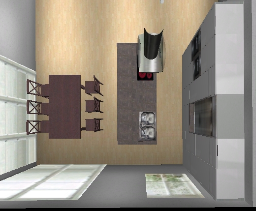

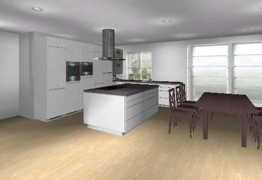

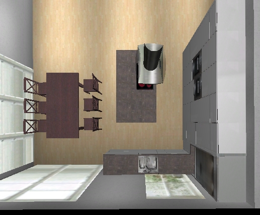

Hallo Leute,
wir wären sehr dankbar über Tipps und Anregungen für die Planung der Küche unseres EFH welches derzeit noch in Planung ist (Baugenehmigung läuft). Grundsätzlich können die Fenster noch verschoben werden.
Grundsätzlich hätten wir gerne eine Hochglanz-Lack in Weiß, Arbeitsplatte in Star Galaxy Granit.
Habe mit dem Alno Küchenplaner mal einen Plan gemacht, sind aber über kreative Vorschläge sehr dankbar. Einiges konnte ich mit dem Küchenplaner nicht umsetzen. Anhänge reiche ich nach, funktioniert irgendwie bei mir nicht.
Wichtig wäre uns die Ausrichtung der Kochstelle Richtung Essbereich. Haben links neben der Spüle mal einen Rolladenaufsatzschrank für Küchenmaschine (Kenwood) und einen Kaffee-Vollautomat angedacht (80cm).
Bisher haben wir an diese Elemente gedacht:

AW: Offene Küche für EFH-Neubau
:welcome:
Das ist eine schöne Vorstellung mit Plänen und Erklärungen und schon Gedanken gemacht. :2daumenhoch:
Die grundsätzliche Aufteilung des Wohnraums ist sinnvoll. Bei der Küche solltet ihr jedoch auf einen reinen 2-Zeiler gehen mit 100-120cm Zeilenabstand. Dazwischen passt dann prima eine Türe in den Garten, um mal schnell Kräuter zu holen oder damit die Kinder nicht erst durch den Wohnraum laufen mit dreckigen Füsse, nur um mal eben schnell einen Schluck zu trinken zu holen.
Ein 2-Zeiler kostet weniger und ist praktischer in der Aufteilung. Die Insel kann dann auch 120cm tief werden, was bei so einer Kochinsel schon ein Pluspunkt ist.
Die Hochschrankwand würde ich in der Mitte teilen und dort die Abstellfläche für die Küchenmaschinen etc einplanen. Allerdings würde ich dort keinen Jalousieschrank verplanen - das lässt die Wand doch sehr küchig und technisch aussehen.

Wenn wir über die Geräteliste schauen sollen, verlinke diese bitte auf die jeweilige Herstellerseite.

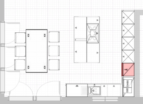

Hallo Vanessa,
vielen Dank für Deine ausführliche Antwort. Die Türe in den Garten können wir an dieser Stelle leider nicht machen, da dort ein Lichthof für den Hobbyraum geplant ist.
Die Terassentüre ist Neben dem Essplatz.
Habe das jetzt mal im Alno gezeichnet, hast du das so gemeint? In dem Fall fällt mir nichts ein, wie ich die Spülmaschine auf Arbeitshöhe und die Mikrowelle (in Liftschrank) unterbringe.
Bei meiner Planung wäre die Spülmaschine jetzt genau im Eck, wäre wohl nicht so gut oder? Wir dachten halt bei dem Jalousienschrank daran einige Geräte wie Eierkocher, Stabmixer und eben auch Kaffee-Maschine und Küchenmaschine unterzubringen (verstecken).

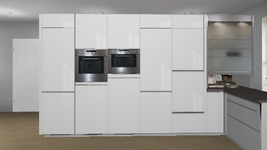

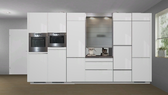

Bei dem Bild sind jetzt die Hochschränke von links nach rechts:
Besenschrank
Kühlschrank
Herd, Dampfgarer
Vorratsschrank
Die anderen Tipps (Arbeitsplattenhöhe usw.) werden wir genau anschauen.

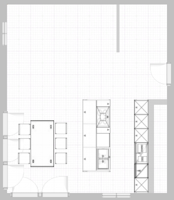

Bei Euch zB eine 1x3m Insel, damit ihr noch zum Essplatz kommt, und 5Hochschränke und daneben zum Flur einen 80cm Jalousienschrank ...

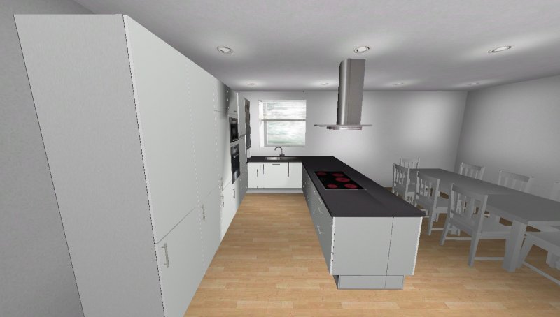

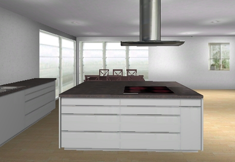

Ich finde das U hier auch im Hinblick auf den Wunsch "Kochen zu zweit" unpraktisch.
Die Spüle wird immer ein Engpaß sein.
Auch wird die "Gerätegarage" in der Ecke nicht so praktisch sein, weil sie in der Ecke ist, und, weil gleich davor die Spüle.
Daher jetzt mal Variante 1 wie schon oben angesprochen mit Arbeits/Kochinsel.
Hochschrankwand von rechts nach links:
  • Kühl/TK-Schrank .. auch gut vom Esstisch erreichbar, gleich in Nähe Spüle
  • hochgebaute GSP, der Wasseranschluß dafür im Besenschrank, Schläuche der GSP im Sockel , obendrüber Standmikrowelle hinter Tür
  • 90er KVA/Küchenmaschinenplatz. Dort genügend Steckdosen, andere Kleingeräte würde ich dann eher im Auszug untendrunter deponieren und bei Bedarf dort einsetzen
  • 60er Besenschrank mit Wasseranschluß unten drin. Da kommt man gut dran. Position auch deshalb, damit neben Jalousienschrank ruhige glatte Fronten sind.
  • Dampfgarerschrank, unten Innenauszüge für Vorräte .. damit kann der Dampfgarer in Idealhöhe kommen.
  • Backofenschrank, unten Innenauszüge für Vorräte .. auch der Backofen kommt damit in Idealhöhe. Beide Geräte übereinander wird immer nur ein Kompromiß, denn mit 162 cm ist die kleinere Person ja auch kein Riese und es gilt, Heißgeräte, da sollte die oberste Einschubleiste max. auf Schulterhöhe sein.
Insel Küchenseite von links nach rechts:
  • 100er Spülenschrank mit 2 großen Becken statt Abtropfe. Abtropfen kann etwas auch im Becken, man kann etwas außer Sicht vom Tisch bringen usw. Der obere Auszug Stauraum für Handtücher, Küchenputzmittel usw., unterer Auszug normaler Stauraum, z. B. Schüsseln, Siebe etc, was man halt beim Vorbereiten braucht
  • 60er Müll unter der APL .. Bio/Rest/Gelber Sackmüll im oberen Auszug, unten Stauraum
  • 30er für Messer, Küchenhelfer, Folien usw. ... was man so an Kleinkram braucht
  • 80er Auszugsunterschrank mit Kochfeld für Kochbesteck, Töpfe, Pfannen, Bräter, Auflaufformen
  • 30er für Gewürze, Öle, Essig etc.
Von der Rückseite 3x100er Auszugsunterschränke für Geschirr, Gläser, Tassen, Besteck, Tischdeko, usw.
Ich könnte mir hier insgesamt Fronten vorstellen wie bei Muckelina mit den aufgesetzten Griffen, zumindest in der Hochschrankwand und von Küchenseite.
Rund um die Spüle kann man sehr gut zu zweit arbeiten. Man kommt von 2 Seiten an die Küche ran, auch beim Ausräumen der GSP sehr praktisch.

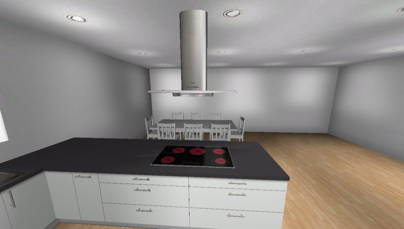

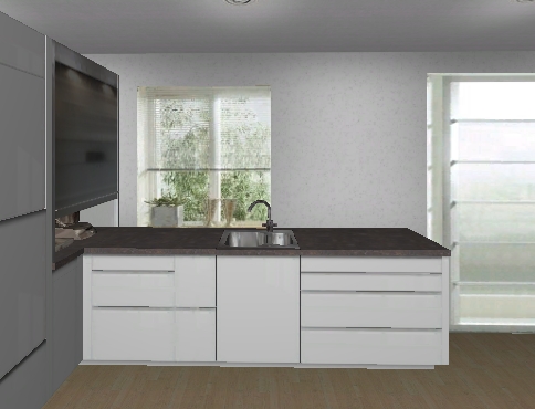

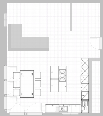

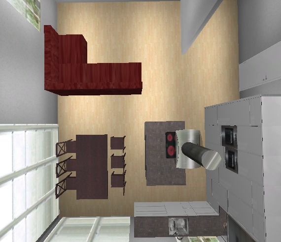

.. und dann noch Variante 2 mit einem L und einer reinen Insel.
Hochschrankwand, diesmal von links nach rechts:
  • Kühlschrank, damit man auch vom Esstisch gut rankommt ohne Kochende zu stören
  • Backofen ... wie vorher
  • Dampfgarer ... wie vorher
  • Besenschrank ... wie vorher
  • hochgebaute GSP mit Standmikrowell
  • 25er Drehtürschrank für Handtücher oder zum senkrechten Einstellen gerade nicht benutzer Backbleche etc.
  • tote Ecke mit Jalousienschrank in 90er Breite
Fensterzeile:
  • 60er für u.a. Elektrokleingeräte usw.
  • 30er Bio/Restmüll unter der APL, unten Stauraum
  • 60er Spülenschrank mit 1,5 Becken, unten im Auszug Gelber Sack Müll, evtl. Altpapier, Küchenputzmittel
  • 100er Auszugsunterschrank
Auch so 2 Plätze rechts und links der Spüle, an denen man arbeiten kann. Außerdem genug Platz um gut an den Jalousienschrank ranzukommen.
Insel:
Von Kochseite 2x90er und 1x30 wg. Gewürzen/Ölen/Essig
Von Rückseite 2x100, dazwischen 10 cm Blende, in die z. B. Steckdosen eingebaut werden können.
  • invi_20130720_kb2.KPL
  • invi_20130720_kb2.POS
Hallo Kerstin,
vielen Dank für Deine Vorschläge!
Wo wäre denn in Deiner Planung die Spülmaschine und der Vorratsschrank (wir haben leider keine Speise).
Problem bei Planung 1 ist, dass die Kochinsel maximal 3,20 Meter (von Wand gemessen) sein darf, sonst kommt man wegen dem Sofa nicht mehr an den Esstisch. Also Hochschrankseite ca. 3,80 Meter und andere Seite max. 3,20 Meter.
Was kostet denn so ein Wasseranschluss und Strom im Raum mehr? Wasser brauch ich ja dann noch einen für Spülmaschine.
Viele Grüße
invi
Ok, GSP .... verstanden, Sorry!
Den GSP schliesst man normal über Schläuche an - das ist kein Problem - Verlängerungsschlauchsets gibts direkt vom Hersteller oder im Baumarkt ;-)

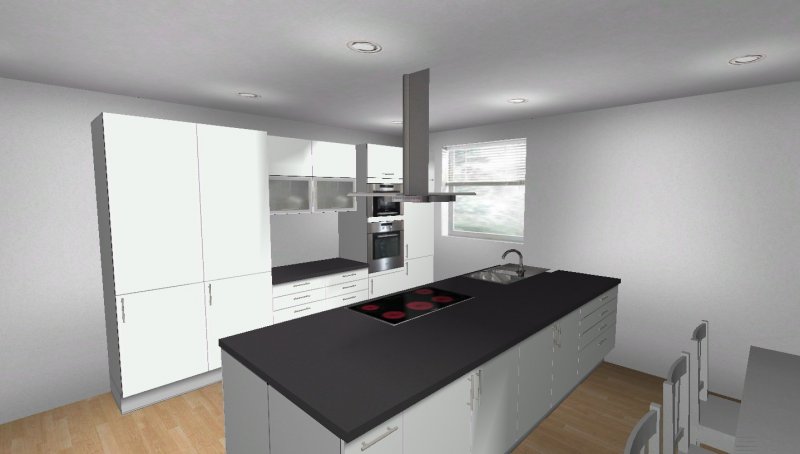

Schade mit dem Sofa ... irgendwie wird der Raum so richtig in Abschnitte unterteilt. Die Variante 1 kommt dann also nicht in Frage, also Variante 2a mit gekürzter Insel:
Insel Variante 2a:
Von Kochseite 2x80er und 1x30 wg. Gewürzen/Ölen/Essig
Von Rückseite 2x90, dazwischen 10 cm Blende, in die z. B. Steckdosen eingebaut werden können.
Mal zum Vergleich -- Variante 2a und deine Variante:
Ich würde übrigens immer versuchen, ein Kochfeld nicht über 2 Unterschränken gehen zu lassen. Die kochende Person versperrt damit auch immer den Zugang zu den 2 Unterschränken. Es gibt Fälle, da kommt man da nicht drumherum, weil man sonst auf breite Unterschränke verzichten muss, aber hier sehe ich keine Notwendigkeit.
In deiner Planung waren übrigens noch 2x Eckkarusselle ... was würdest du denn da unterbringen wollen?
Zum Vorratsschrank: Beide Bereiche unter den Heißgeräten in optimaler Höhe habe ich als Vorrat angedacht, das ist mehr als ein 60er Vorratsschrank, da man ja Vorräte nicht bis ganz oben (238er Schrankhöhe) unterbringt, sondern den Platz ganz oben in der Regel für größere Teile und selten genutztere Teile verwendet. Einfach mal Stauraumplanung machen und nochmal den Text mit Begründung weiter oben lesen ;-)
Außerdem ist die Insel ja jetzt auch 120 cm tief und hat von der Rückseite auch richtige Unterschränke, die mehr Platz schaffen.
