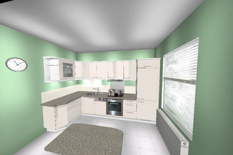

Hallo und guten Tag aus dem sonnigem Norden,
erstmal meine Hochachtung für dieses Forum. Ich bin schlichtweg begeistert und erstaunt über diese Qualität und Geduld auf alle Fragen u. Diskusionen einzugehen. Gefunden habe das Forum über eine Suche zu "bauformat Cube 130". Bei uns ist die Planung schon etwas weiter fortgeschritten und ich bin gespannt auf eure Meinung zu unserer Planung. :top:
Wir interessieren uns im Moment für "bauformat Cube 130" und haben auch schon ein Angebot dazu erhalten. Als weitere Alternativen sind auch noch ALNO , Nobilia , Nolte u. Leicht Küchen angedacht. Aber unser Küchenstudio hat uns mit der Bauformat überrascht und wir sind nicht abgeneigt für einen Preis von ca. 9T€ lt. unseren Unterlagen nach einem abschliessenden Aufmaß im Haus den Vetrag zu unterschreiben.
MFG Hill Runner :-)
P.S. ich hoffe ich habe alles ausgefüllt. ???
Checkliste zur Küchenplanung von Hill Runner
Davon Kinder? : keine
Körpergrössen aller Hauptbenutzer (wegen Arbeitshöhe ) in cm : 158 u. 178
Brüstungshöhe des Fensters (in cm) : 70
Fensterhöhe (in cm) : 150
Raumhöhe in cm: : 250
Sanitäranschlüsse : fix
Kochfeldbreite ca. (in cm)? : 50-60
Weitere geplante Heißgeräte :
Gewünschte o. vorhandene Tischgröße : 1000x500-590
Wofür soll der Sitzplatz in der Küche genutzt werden? Wie häufig? : täglich Früstück, kpl. WE
Welche Arbeitshöhe ist angedacht (in cm)? : 86
Was steht auf der Arbeitsplatte oder soll dort stehen? : Kaffeemaschine
Welche weiteren Küchenmaschinen müssen in der Küche untergebracht werden? : Wasserkocher, Toaster, Mixer, Pürierstab
Was/wie wird gekocht? (Alltagsküche, Menüs, Snacks usw) : Altagsküche u. am WE Menüs wie auch Pizza u.s.w.
Wird alleine gekocht? Oder auch gemeinsam? Mit und für Gäste? : am WE zusammen in der Woche gelegentlich
Was stört an der bisherigen Küche und was soll die neue Küche unbedingt können? Warum? : eigentlich zu klein aber Baulich nicht zu ändern.

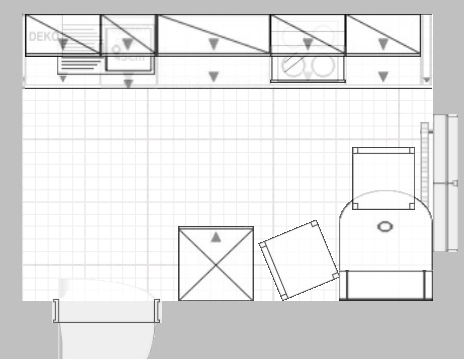

AW: Nordische Küchenplanung

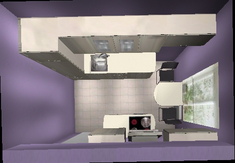

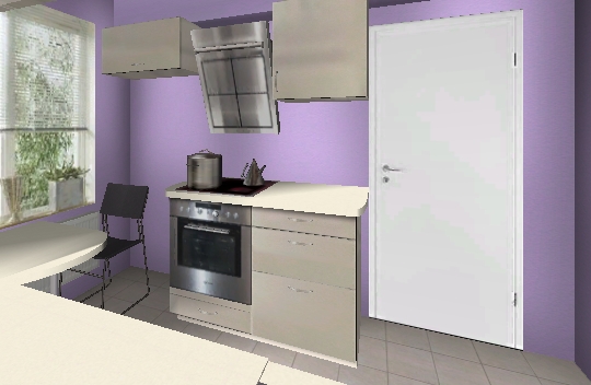

Ich habe mal umgestellt, ohne Ecke, dafür mit 60er GSP.
Herdanschluß auf die andere Seite gelegt, das geht relativ einfach, Kabel kann an der Wand lang unter der Heizung auf der Sockelleiste im schmalen Kabelkanal rübergelegt werden. Wenn man den Kanal dann in Wandfarbe mitstreicht, sieht man den praktisch gar nicht. Ist in meiner Küche auch so gemacht worden. Wenn es Eigentum ist, kann man ja auch ein neues DAH-Loch bohren. Verkleidung für die Abluftführung dann über den Hängeschränken einmal quer durchgezogen.
Kleiner Wermutstropfen, nur ca. 10 cm links vom Kochfeld, dafür ein schöner Sitzplatz für 2 am Fenster.

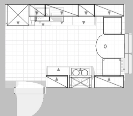

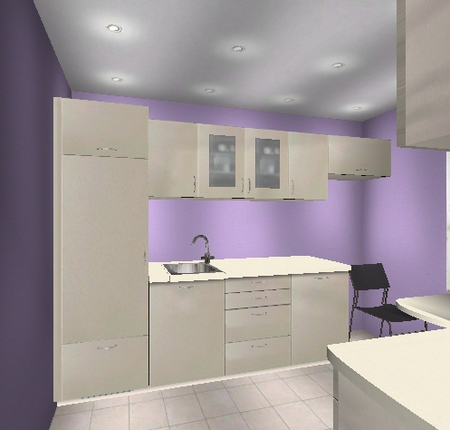

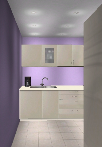

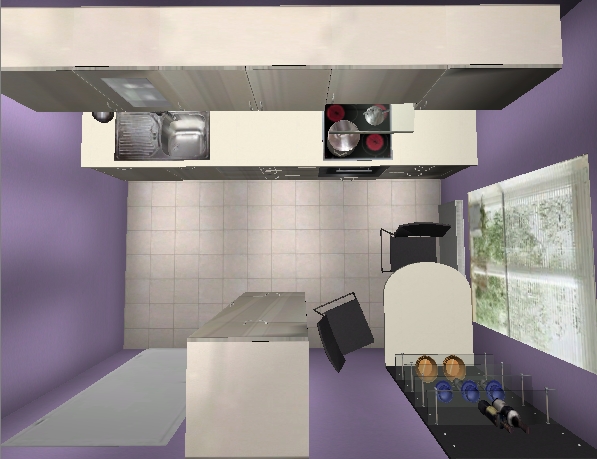

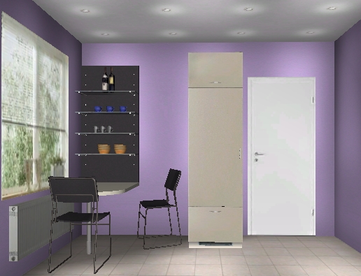

Wenn das mit dem DAH-Loch nicht geht, dann evtl. diese Variante.
Diesmal den Kühlschrankhochschrank rausgelöst.
Dann wieder eine 60er GSP, 45er Spülenschrank, 90er Auszugsunterschrank (richtig Stauraum!), 60er Kochfeld und 60er Auszugsunterschrank (evtl. nur 50er wg. Heizung).
Sowohl in Variante 1 als auch 2 habe ich einen 122er Kühlschrank angedacht, der über einem 3rasterigem Auszug gesetzt wird. Dadurch kommt auch das Gemüsefach etc. höher.
In beiden Varianten ist genügend Platz neben der Spüle zum Arbeiten, in Variante 2 ist dieser Platz idealerweise zwischen Spüle und Kochfeld. Etwas, was in deiner Lösung, die ja nur eine 1:1 Übernahme der bisherigen Planung ist, nicht gewährleistet ist.
Kleiner Wermutstropfen ... der Eingang in die Küche wirkt ein wenig tunnelig.
Mir gefällt #12 richtig gut - wenn man in die Küche reinkommt schön luftig und trotzdem deutlich mehr untergebracht - und ein Sitzplatz am Fenster ist auch immer was Feines ;D
Position Tisch wie in #12 gefällt mir besser.
#12 der Herd macht mir Sorgen -> mittig? (NachtragIII: Backofen wo anders hin um großen/breiten Unterschrank zu erhalten)
Kann man die linke Wand einbeziehen? Vielleicht die Sitzmöglichkeit hier hin? Oder eine Reihe gekürzter überhoher Unterschränke (ca 110-130cm hoch) quasi als Sideboard?
Nachtrag: den KS rechts ans Fenster und mit der Sitzecke nochmal schauen, wie/ob man die etwas schieben kann.
Abwasch und Kochstelle tauschen ginge nicht? (fixe Anschlüsse?)
NachtragII: Ah, das ist der Ursprungsplanung schon wieder recht ähnlich...
neko
Für Variante 1 in #12 hatte ich überlegt, den Backofen in den 60er in der Spülenzeile zu packen und dafür das Kochfeld etwas mittiger und ein großer Auszugsunterschrank.
Dann wäre aber auf der Spülenseite kein Schrank mehr für eine Schublade oder so, also für Küchenhelfer und das halte ich für unpraktisch.
Andere Möglichkeit autarkes Kochfeld, Backofen da, wo er in meiner Variante 1 ist und Kochfeld etwas mehr Richtung Tür, aber nicht symmetrisch, ich halte es für sinnvoll rechts (aus Bedienersicht) vom Kochfeld etwas mehr Platz zu haben als links.
Wasseranschluß ist fix.
Sitzmöglichkeit an die linke Wand .. da ist halt gleich die Tür und man sitzt im Durchgang. Auf der anderen Seite Richtung Fenster hat man aber die Beschränkung, dass das Fenster nur 70 cm Brüstungshöhe hat.

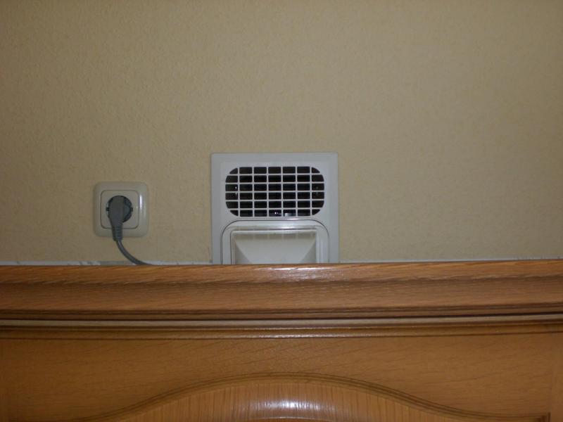

Hier nun die fehlenden Maße :nageln: wie folgt:
  • Fensterbrüstung Höhe 750, leider falsch eingetragen
  • Heizkörper Höhe 700x Breite 750 und 150 von der Wand, Ventil links am HK u. 200 von der Wand
  • Abluftöffnung für Doppelkanalsystem 140x140 Quadratisch Höhe Unterkante 2050 und 1450 von der Fensterwand
  • Baulich Veränderungen wollen wir in Grenzen halten aber nicht ausschließen
  • Ich habe noch mal 3 Fotos angehängt mit Blick auf Fenster, Tisch u. Abluftöffnung
