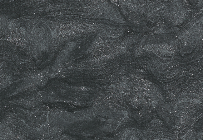

- Farben/Ausführung – 2 Ideen- Satinierte Glasfronten weiß mit Arbeits-/Tischfläche, grau hinterlegter Bereich eine Arbeitsplatte aus Black Matrix Stein (siehe Anhang), im braun hinterlegten Teil eine aus massiv Nussbaum sein. Arbeitsfläche rechts aus Black Matrix Stein. Alle APL 30 mm.
- Satinierte Glasfronten grau mit Arbeits-/Tischfläche, grau hinterlegter Bereich eine Arbeitsplatte aus Jura Polar Blau (beige Farben mit Oberflächenversiegelung), im braun hinterlegten Teil eine aus massiv Nussbaum sein. Arbeitsfläche rechts aus Jura Polar Blau (beige Farben mit Oberflächenversiegelung). Alle APL 30 mm.
