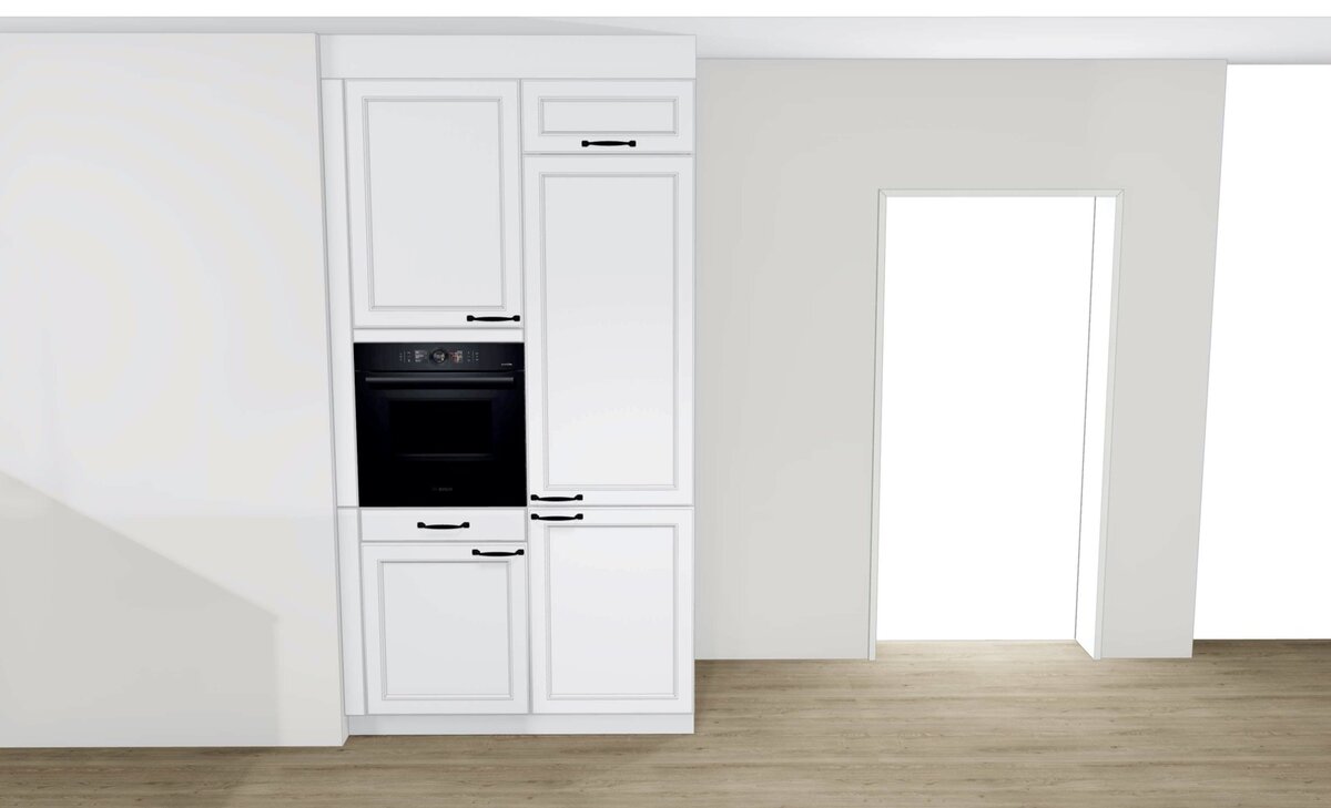

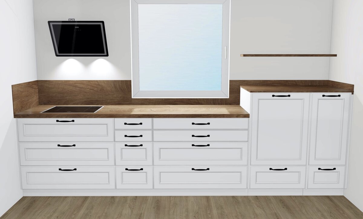

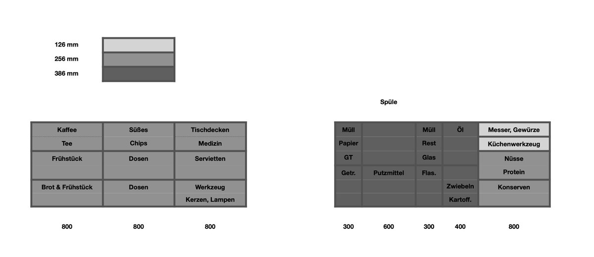

Vielen Dank für deine ausführlichen Erklärungen. Ich habe noch einmal versucht, diese mit unseren Ideen überein zu bringen und eine Planung erstellt.
Mit der Spüle hast du recht, die kommt wieder da hin, wo sie ursprünglich war.
Innenauszüge haben wir etwas dezent eingesetzt (2x zum Esszimmer und neben dem GSP). Ist dann ein Auszug oder eine Tür besser? Die gleiche Frage stellt sich unter dem Ofen, wo aktuell eine Tür mit zwei Innenauszügen geplant ist (unten Backformen, oben Bleche und Schneidebretter hochkant).
Die Stauraumplanung haben wir eigentlich sehr detailliert durchgeführt (Auszugmaße abgeklebt, alles reingestellt und fotografiert, Höhe abgemessen) - das müsste so passen und wir haben noch genug Reserven.
Ich zögere noch etwas, das dem :kfb: weiterzuleiten, bisher gab es hier so viele neue Argumente, dass er jedes Mal komplett umplanen durfte :rolleyes: - dabei haben wir eigentlich schon bestellt für Anfang September, aber so ist das eben, wenn man vor Ort zu einer schnellen Unterschrift gedrängt wird...:think:

warum die Spülenseite nun so zerpflückt ist, verstehe ich nicht. Jedes Mal verlierst du 8cm Stauraum.
Was soll in dem 40er Auszug mit Öl noch stehen? bzw, wie viele Ölflaschen, Ölkanister? Bei mir war das so, die Flaschen musst du dann wieder in einen Behälter stellen, weil ein 40er Auszug breit ist und die Flaschen nicht stehen bleiben.

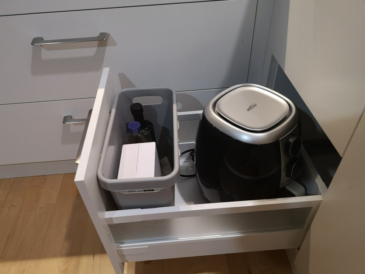

ich hab mal ein Bild von meinem 40er US gemacht, ist zwar unten, aber egal.
da stehen zur Demo 2 Ölflaschen und ein Ölkanister drin. Dahinter der dämliche airfryer (Geschenk).

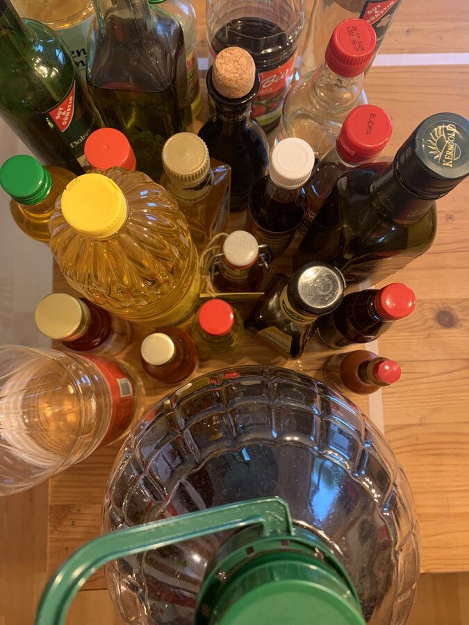

Bei der Spüle haben wir eigentlich gegenüber deiner Vorlage nur von 60-60 auf 40-80 umgestellt, weil wir 40 für Öl brauchen (siehe Foto). Eine Trennung werden wir einbauen müssen, damit die Flaschen nicht umfallen, aber den Platz brauchen wir - Olivenöl von der Familie aus Spanien ;-)
Den 40er wollen wir für Vorlagebesteck nutzen, da die wir mit vier 1er-Auszügen nicht hinkommen für alles Besteck und Werkzeuge. Darunter dann Tomatenkonserven und Reserve.

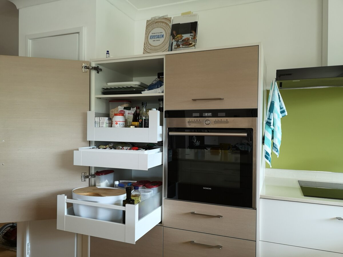

Neben dem GSP würde ich eine Tür nehmen, waagerechter Griff in der Mitte. Und innen sieht das halt so ähnlich wie bei mir aus
unten habe ich den direkten 4er Auszug in dem inzwischen aber ein 2 Auszug ist der weiter oben war, wo die Bleche jetzt sind. In dem schmalen habe ich Gewürze.

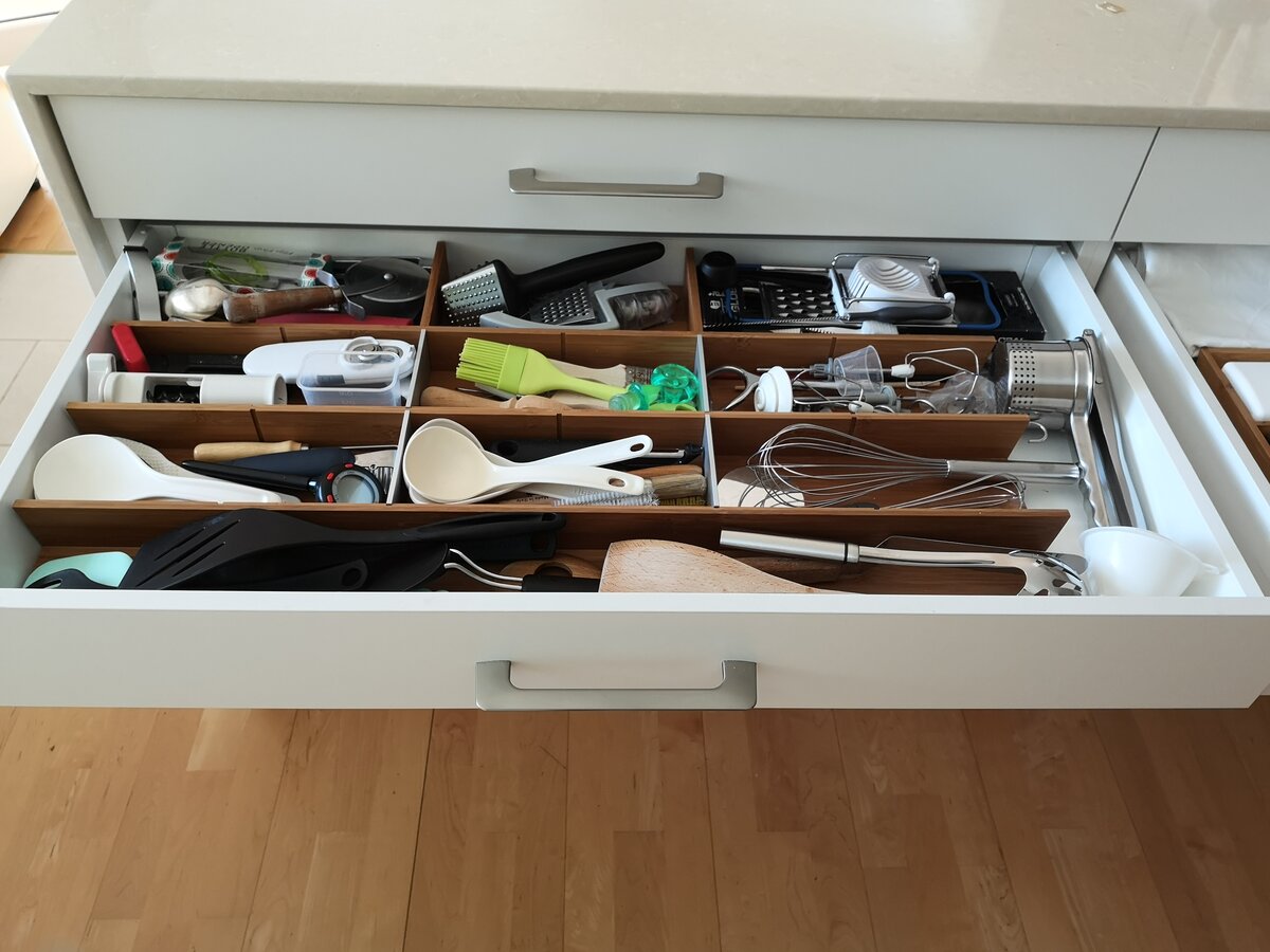

Und so sieht meine 100er Küchenhelferschublade aus (inzwischen sieht sie etwqs anders aus)

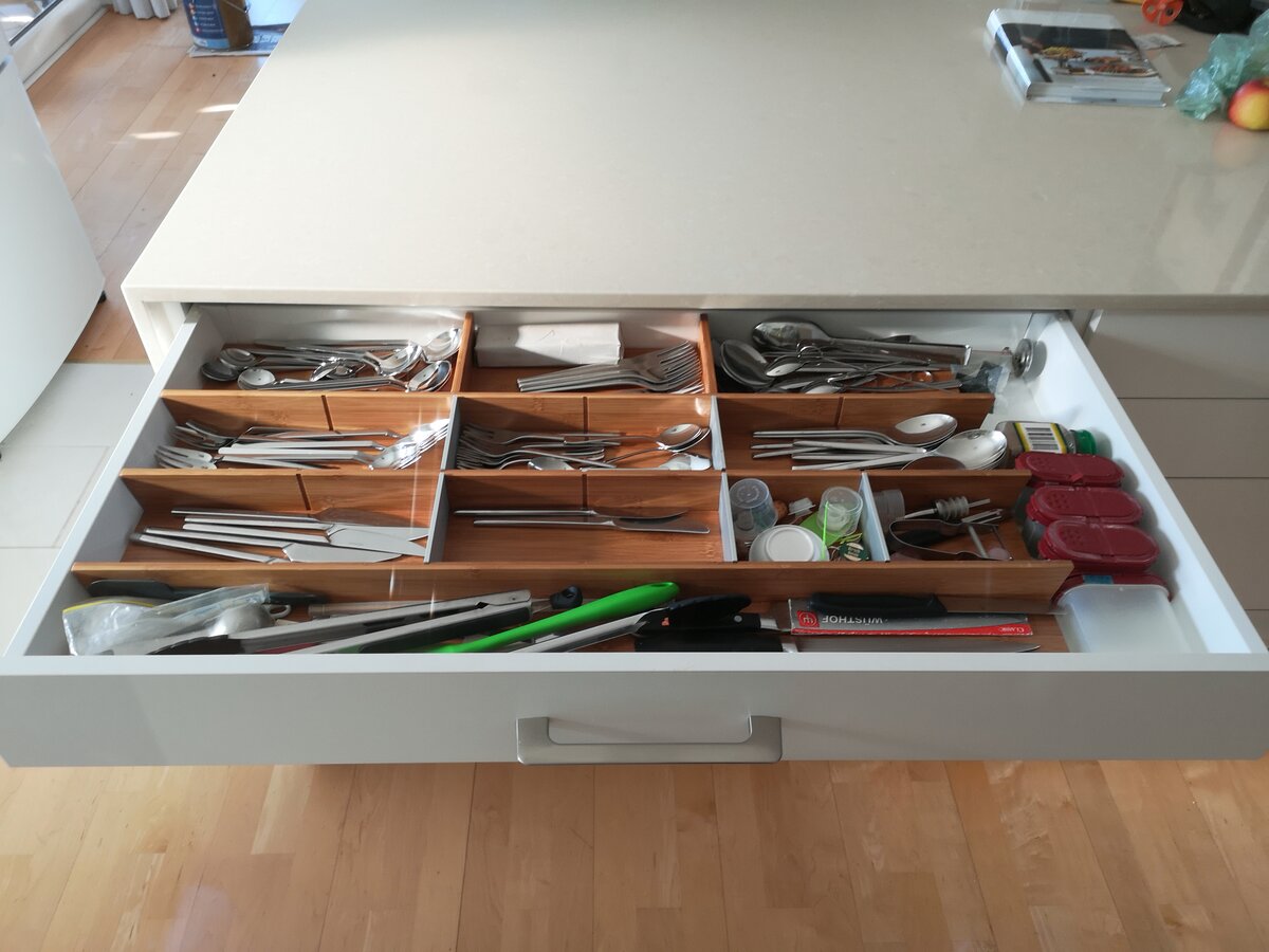

Besteck in 100er (auch altes Bild), z Sorten Besteck, Gewürze rechts

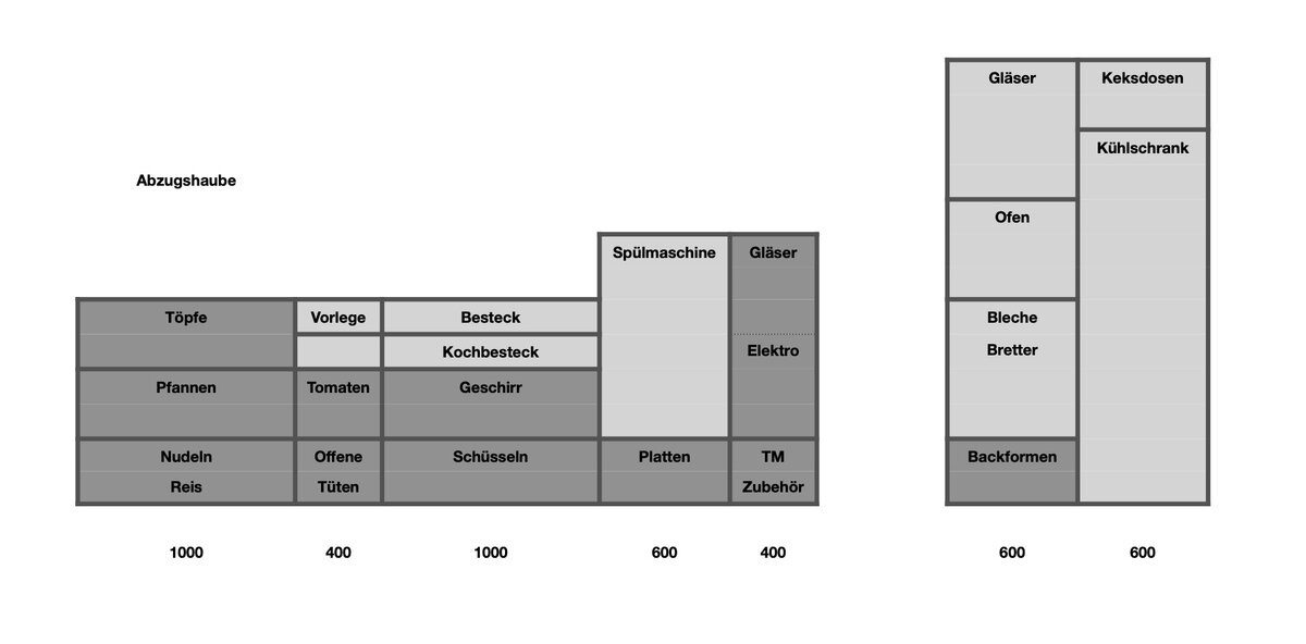

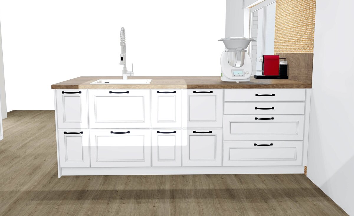

So, nach einer kleinen Pause nochmal ein Update mit den Anpassungen. Was meint ihr, passt das besser? Vor allem die Aufteilung unter dem Ofen finde ich fraglich. Unsere Idee war, hier Bleche und Bretter hochkant lagern zu können - aber so ist die kleine Schublade darüber deutlich zu klein für Backformen etc., für die sie gedacht war. Was ist eure Meinung dazu, so lassen oder zwei etwa gleich große Innenauszüge?

Okay, die brauchen zwar auch viel Platz, aber dann wäre für die Backformen eine 2er-Höhe drin und die Bleche kriegen den Rest. Passt dann alles soweit aus eurer Sicht? Der Termin für letzte Änderungen steht zwar noch nicht fest, aber langsam dürfte es soweit sein, da Anfang September geliefert wird ;-)

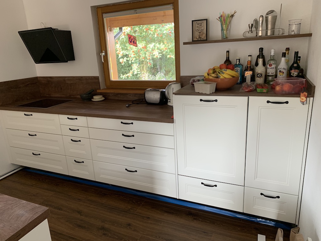

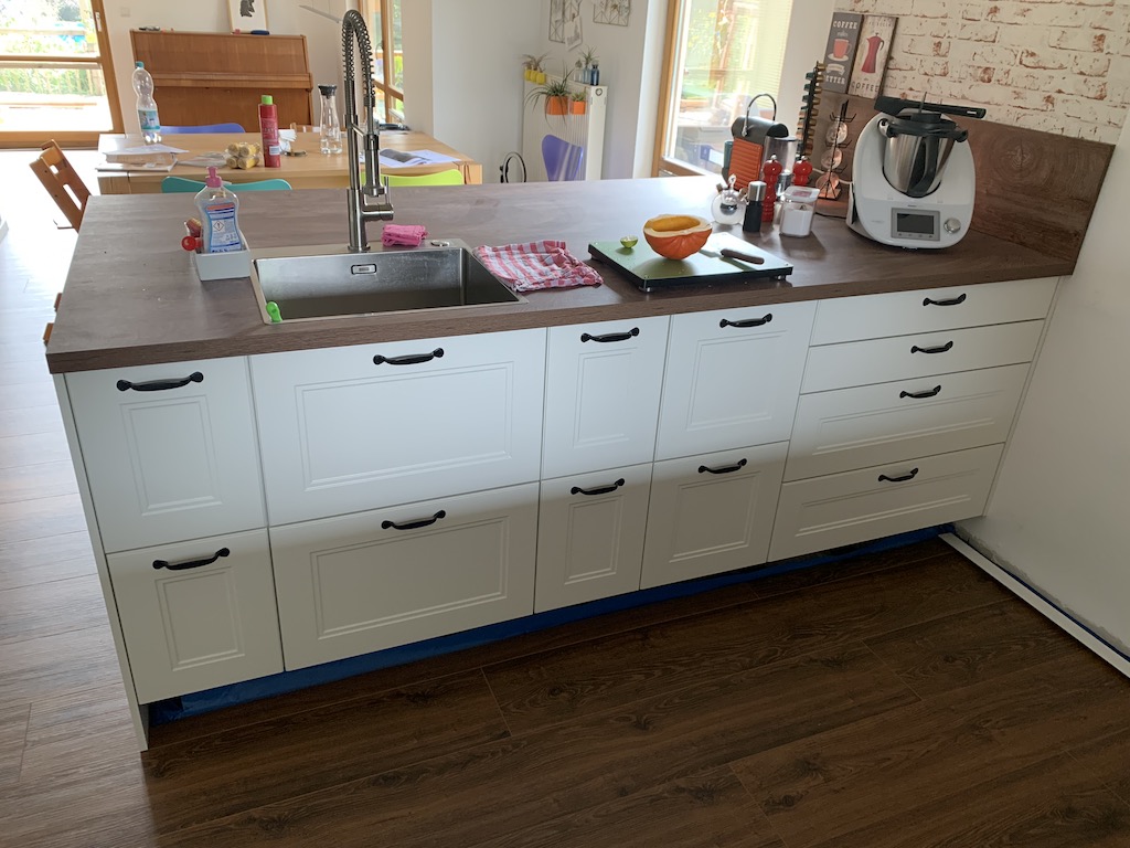

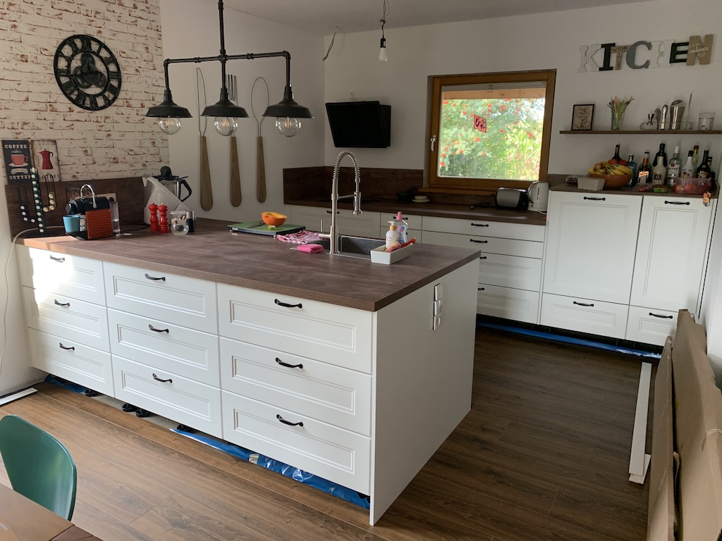

Kurzes Update: Die Küche ist fertig und ein ergonomischer Traum! Danke für die vielen guten Tips und Hinweise! :rose:
Die Innenraumplanung ist die von oben, die passt wirklich super zu den regelmäßigen Tätigkeiten.

2.651
Das ging aber sehr schnell!!! Der Sockel wird noch nachgeliefert? Hast du noch ein Foto von den Hochschränken?
Ich wünsche euch viel Spaß beim Kochen. Sieht schon mal sehr lebendig und alltagstauglich aus.
dineniso
30
Ja, einige Nacharbeiten kommen noch, Kühlschrank und Ofen im Hochschrank fehlen auch noch - Elektronikknappheit :think: Da sieht man noch nicht wirklich etwas, es wird sich aber voraussichtlich noch in den Oktober ziehen. Dann kann ich ja noch einmal ein Foto des Gesamteindrucks inklusive Hochschrank nachreichen :2daumenhoch:
