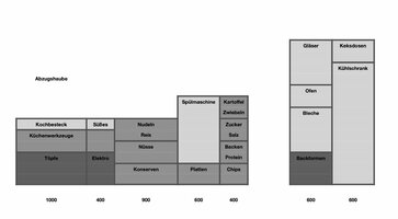

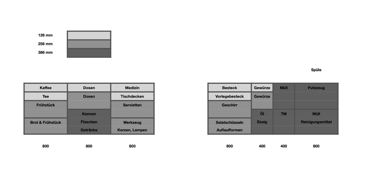

Wir haben gestern unsere Stauraumplanung gemacht (eine Warnung, was das bedeutet, wäre nicht schlecht gewesen, wir haben mit den aufgeklebten Schubladengrundrissen 10 Stunden gebraucht!) und was soll ich sagen - es war eine Überraschung, wie viele 1er Schubladen wir brauchen (13 laut erster überschlägiger Rechnung!).
Jetzt darf der :kfb: nochmal ran und dann zeige ich euch den Entwurf zum Abschluss nochmal - zum hoffentlich letzten Mal vor der Montage;-)

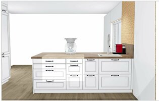

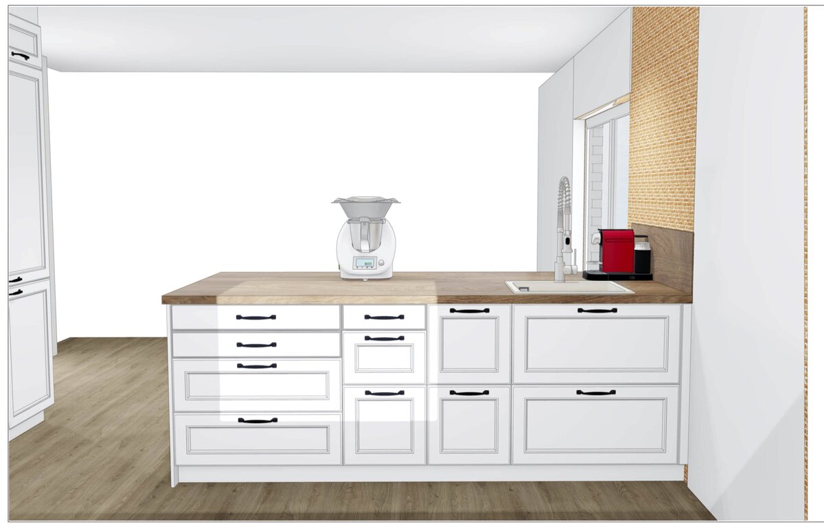

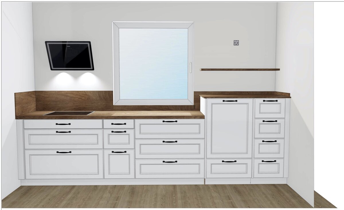

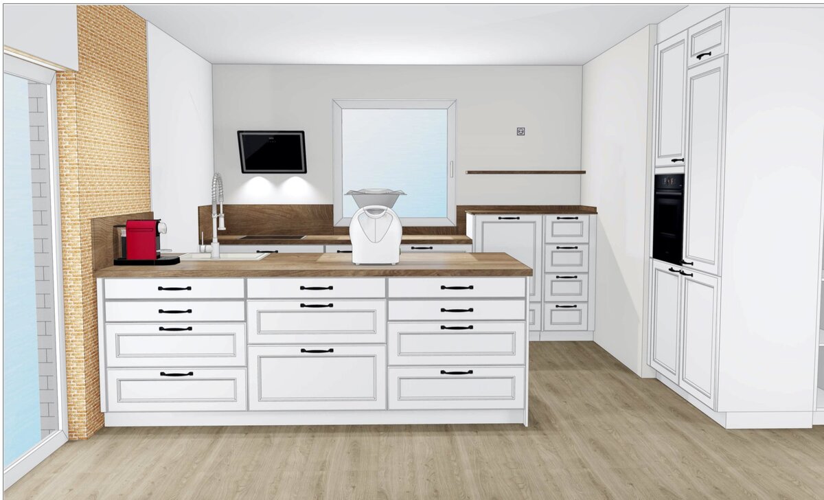

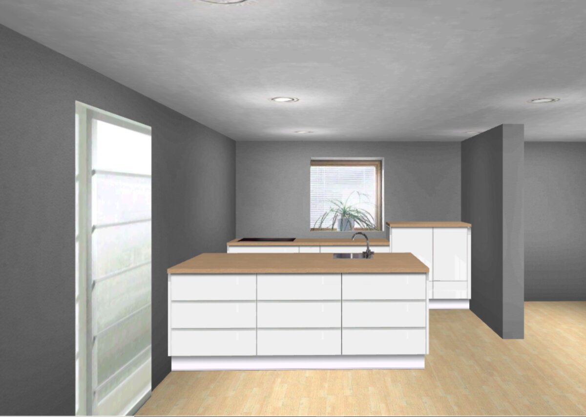

So, hier noch einmal der aktuelle Stand, ich hoffe das passt jetzt so ;-)

Soßenqueen
395
An der Vorderfront könnte man sonst auch Innenauszüge einbauen, dann wirkt die Front ruhiger, aber beim Öffnen ein Handgriff mehr.
GA100
517
ich würde die Rückseite nur mit Türen machen und wenn möglich mit Innenschubladen.
Dann ist diese Seite ruhiger von der Front
23.927
stimmt, wie soll das mit Spüle und GSP funktionieren, wenn die nicht annähernd in einer halbswegs tropffreien Entfernung stehen?
19.384
Ich hab’ Rahmenfronten fast überall 1-1-2-2 und in Wirklichkeit sieht es nicht so „wild“ aus. Innenschubladen kann ich nicht ausstehen.

Wir waren tatsächlich erst bei Innenauszügen und einer aufgeräumteren Optik. Aber nach den Anmerkungen hier im Forum kamen wir zu dem Schluss, dass uns die Bedienung der Innenauszüge (entweder zwei Handgriffe oder ziemlich schwer) auf Dauer wahrscheinlich mehr stören wird als die unruhige Optik. Wir haben versucht, die Optik durch Symmetrie etwas zu beruhigen, perfekt ist sie sicher nicht, das ist richtig. Dazu kommt, dass vor der Front der Esstisch steht, so dass der Blick nicht ganz so frei ist wie in der Grafik.
Das mit dem GSP ist auch eine gute Anmerkung, ich bin aber nicht sicher, was wichtiger ist: Nähe der Spüle zum Herd oder zum GSP? Wir kochen wie gesagt mit dem Thermomix, da die Kinder älter werden und damit auch die Mengen, werden wir wohl oder übel immer mehr "richtig" kochen. Entsprechend rechne ich damit, dass der Weg von der Spüle zum Herd wichtiger ist als der zum GSP. Oder wo ist hier die Schnittmenge von Spüle und GSP? Vorspülen und in den GSP machen wir nicht mehr.

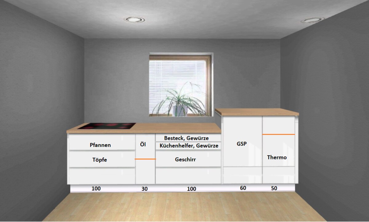

23.927
wie kommst du eigentlich auf die Schrankbreiten auf der Kochseite? Die Wand ist 350cm lang
100
40
90
60
40
= 330cm du brauchst doch keine 20cm für 3 Blenden/Dekseite?
ich hätte dann eher
100
40
100
60
40
gestellt, dann bleiben 10cm für die Blenden/Deckseite.
und wieviel Platz braucht ihr für allen Müll in der Küche? auch gelber Sack Müll. Tragt ihr den Bio-Müll gleich in den Garten?
und der TM passt in einen 3er Auszug, 40cm breit? Das habe ich für einen TM5 gefunden
The dimensions of the Thermomix ® TM5 are – height: 34.1 cm, width: 32.6 cm, depth: 32.6 cm and weight: 7.95 kg, dh er würde nicht in den Auszug passen

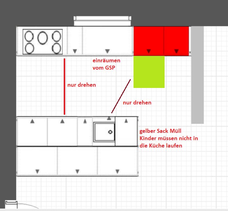

hab mir gerade die Staruamplanung angeschaut, die muss wirklich überholt werden. Süßes neben dem Kochfeld?
Also, da der TM def nicht in den 40er Auszug passt, weder in der Breite noch in der Höhe, gibt es nur eine Möglichkeit und zwar planrechts vom GSP.
Dafür nimmst du einen 50er US auf einem 26er US mit Innenauszügen. Dh, du kannst frei wählen, wo und wie viele Auszüge du da drin haben möchtest. Beispiel
die roten Linien sind Innenauszüge.
Ich habe einen 100er US unter dem Kochfeld, und oben die Pfannen, dann die Töpfe und darunter Backformen und sowas.
In den 30er oben die Ölflaschen und eben andere Flaschen, darunter was auch immer.
Daneben das tägliche Geschirr, Besteck, Küchenhelfer und Gewürze. Ich habe teilweise Gewürze (die, die man ständig braucht) in diesen beiden Schubladen, aber noch an anderer Stelle. Kommt halt drauf an, was man so hat.
Alternativ Schneidbretter anstelle von Küchenhelfer?
Beim TM weiß ich nicht, welches Zubehör man braucht, und wieviel Platz man dafür vorsehen muss. Hab so ein Ding nicht. Dh, den 50er US neben dem GSP teilst du innen so ein, wie es am Besten passt. Auch brauch man sich für das schwere Ding nicht so tief bücken.

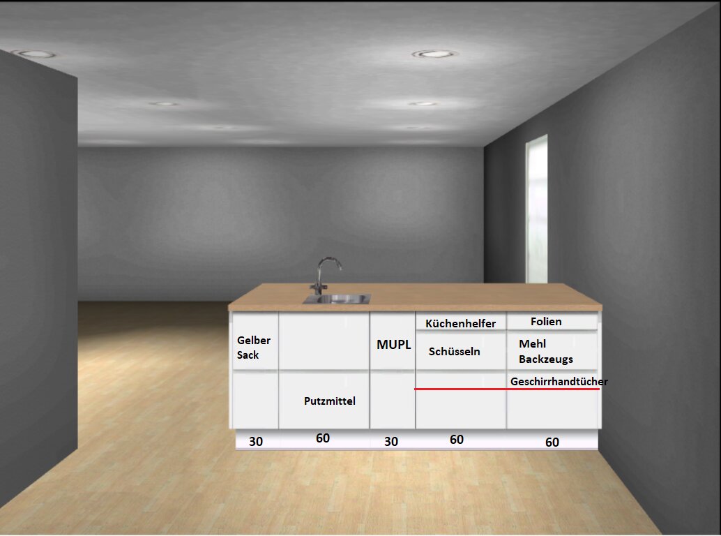

Auf der Spülenseite würde ich etwas pragmatischer Vorgehen, alles was man so zum Arbeiten braucht, Schüsseln, Folien, Siebe, Untersetzer, usw.
Hab noch keine Idee wegen Gläser, Habe meine täglichen in der 2, Schublade.
es gibt von Naber einen Ständer für 3er US und gelber Sack. Dieser 30er US hátte dann besser nur einen Frontauszug wie im Bild.
rükseitige US, für Vorräte

Vielen Dank @Evelin das arbeite ich heute durch und versuche das mal, mit unserem mutmaßlichen Bedarf überein zu bringen ;-)
Das mit der Breite stimmt, da wird zu viel verschenkt, super Hinweis, wird gleich weitergegeben!
Zum Thermomix: Dieser steht dauerhaft auf der Arbeitsplatte , da wir ihn ständig benutzen. Gelagert werden sollen in dem bezeichneten Auszug nur das Zubehör und das müsste passen. Die Elektrogeräte sind eigentlich nur ein Handmixer und ein Spiralschneider. Entsprechend wäre wahrscheinlich die Planung 100-40-100-60-40 wieder am besten, oder?
