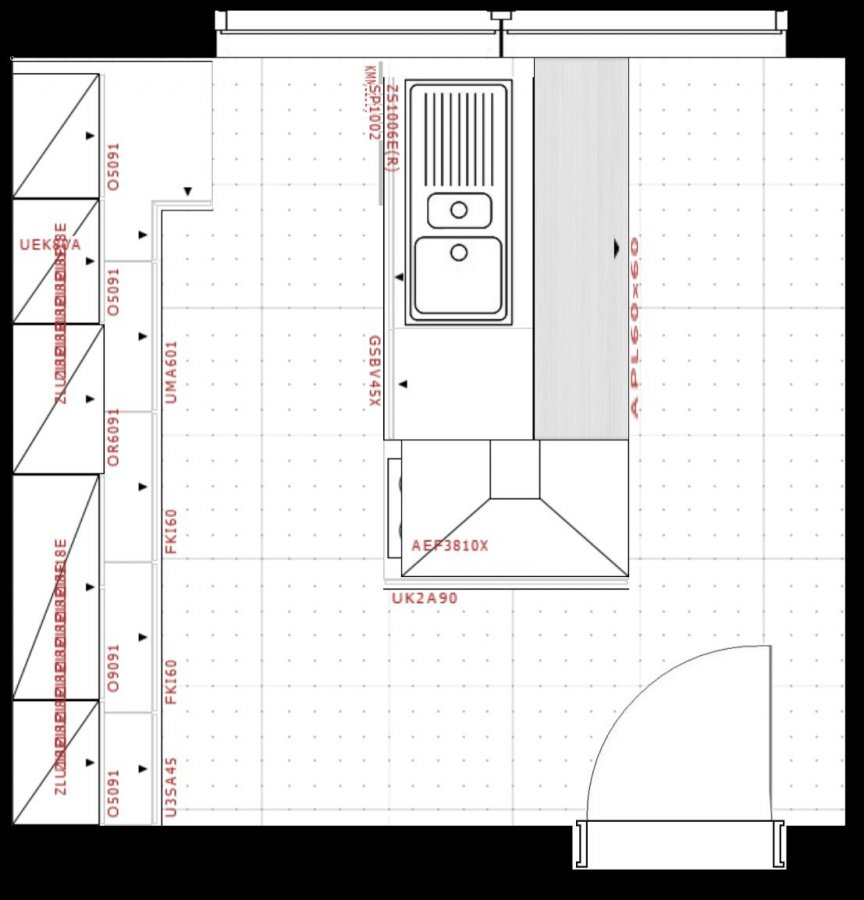

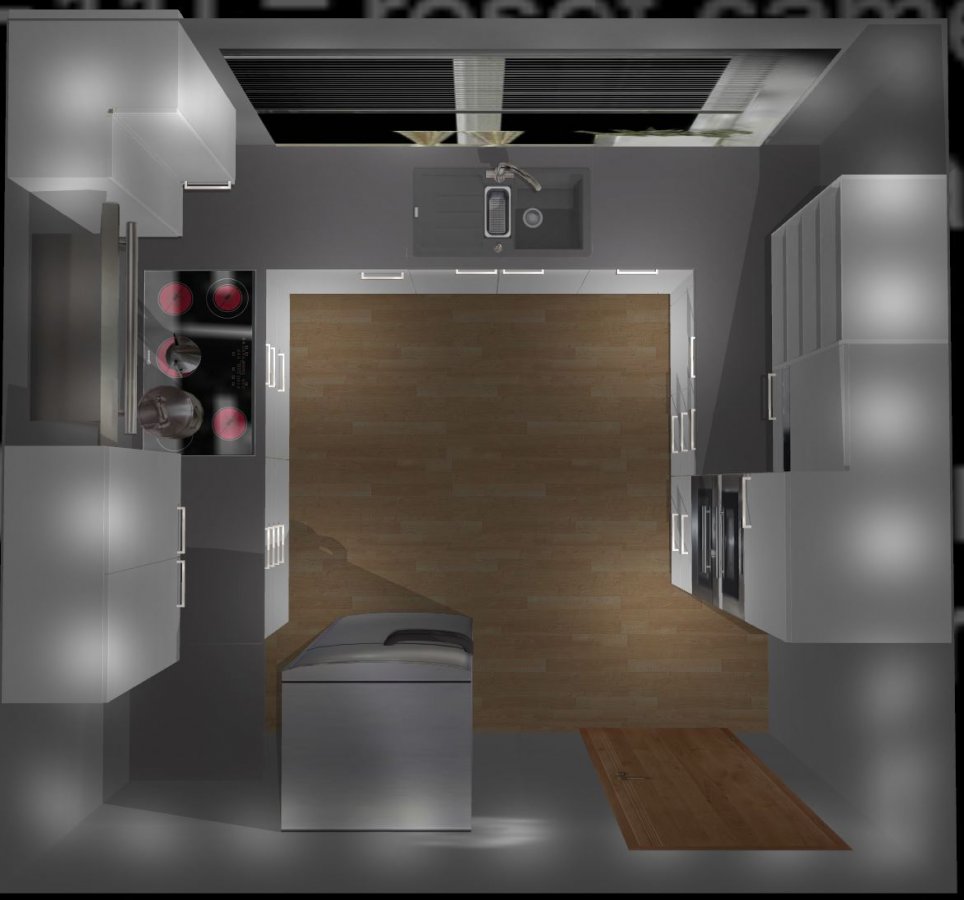

Ich habe mit dem Alno -Küchenplaner meine aktuelle Küche nachgebaut.

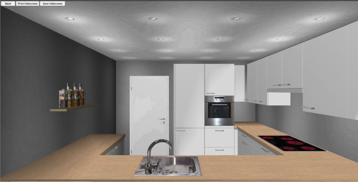

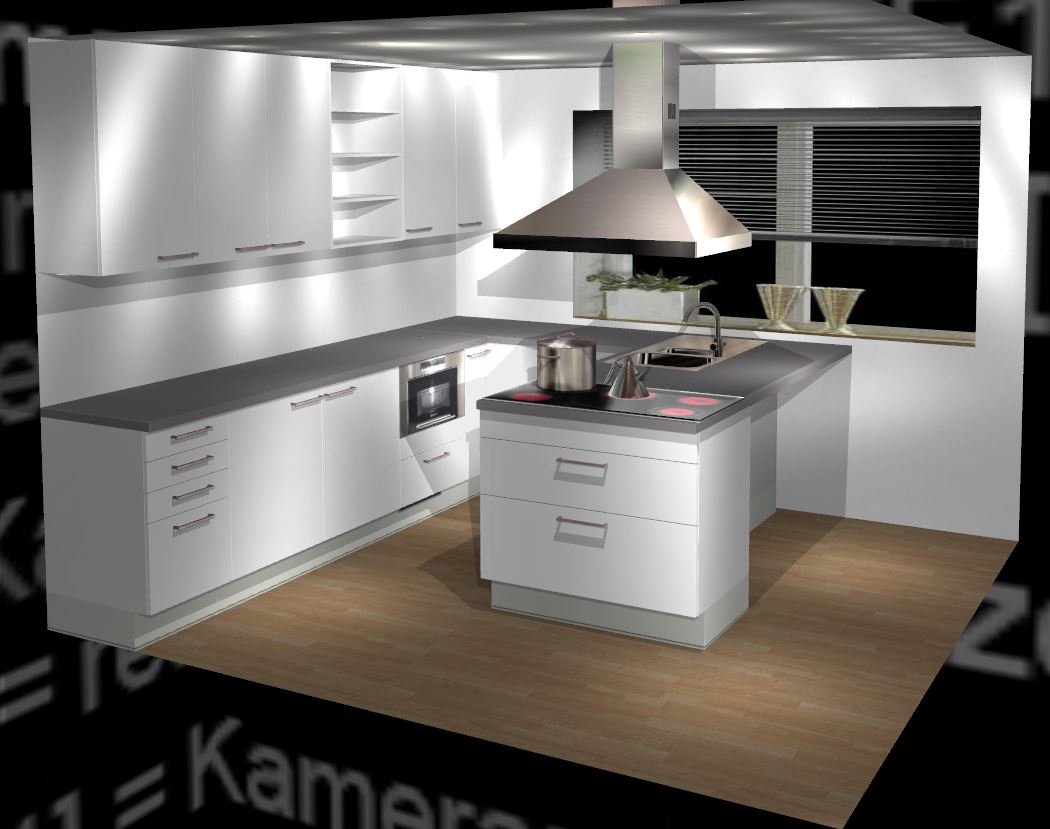

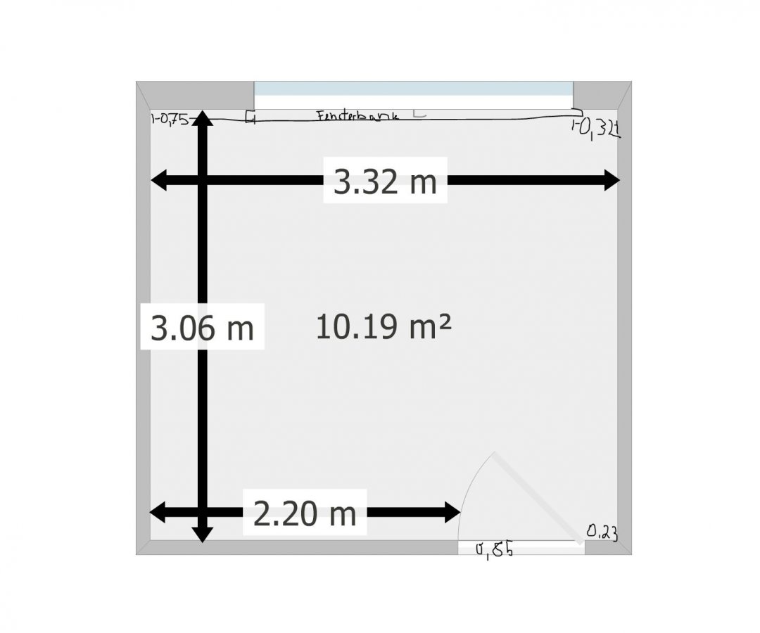

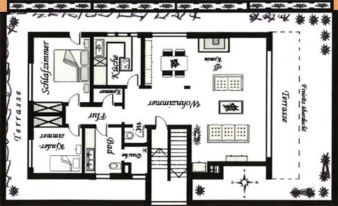

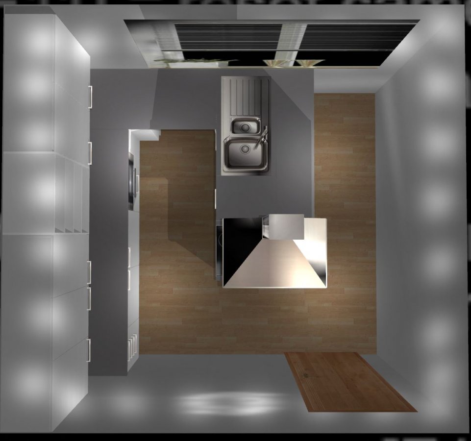

ich habe noch ein wenig rumprobiert. Mein Hauptbedenken ist dass man, wenn man durch die Tür kommt, zu sehr "Seitenwand" sieht... was meint Ihr? Auf der anderen Seite laufe ich in meiner jetzigen Küche immer sofort auf die Kochplatte "drauf" und das stört mich nicht übermäßig.
Den Apothekerschrank habe ich rausgeworfen. So viele Lebensmittel habe ich in der Küche heute nicht gelagert. Und wahrscheinlich reicht es, wenn ich diese In Schubladen hätte, auf die ich von oben drauf gucken kann. Denn heute ist alles in einem Oberschrank und ich bin ständig am hin- und herräumen.
Einen freistehenden Kühlschrank fände ich irgendwie gar nicht schlecht, weil er schön viel Platz bietet.
Ich habe mal meinen Versuch angehängt und wäre für Hinweise und Tipps sehr dankbar :-)

Bitte richte alle Pläne gemäß dem Etagengrundriss aus. Da du jetzt schon alle ALNO Pläne gedreht dargestellt hast, ist es einfacher, wenn du im Eingangspost den Etagengrundriss drehst.
Die Höhe bis zur Fensterbank ist 93cm, darunter ist aber ca. 1cm für den Stützbalken.
Uns interessiert die BRH, also vom fertigen Boden bis Unterkante Fensterbrett. Man würde hier die Fensterbank entfernen und die AP in die Fensterbrüstung weiterführen.
Wenn die AP dann aber zu hoch werden sollte, kann man etwas vom Mauerwerk der Fensterbrüstung wegnehmen.

Stelle bitte jede Planung in einem separaten Post vor, mit Ansichten und einem Grundrissbild. Nur wenige können den planer nutzen weil mac, weil handy, weil pad. Andere wollen sich nicht von jedem thread Unmengen an Dateien runterladen.
Das ist die aktuelle Küche?
Du hast sicher auch gelesen, daß wir ständig danach fragen, wo sich die Wasseranschlüsse befinden. Du schreibst variabel an aktueller Wand. Wir kennen deine Wohnung nicht, keine Ahnung wo die "aktuelle Wand" ist. Also bitte, vermaße die AKTUELLE Position von Wand bis außen warm bis außen kalt oder umgekehrt.
Für deine Planungen würde auch eine Beschreibung hilfreich sein. Anhand von Ansichten kann man nicht alles erkennen.

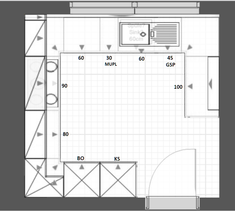

also ich würde die Schränke so stellen.
hier ist der MUPL nur 30cm breit, damit man planrechts einen 60cm tiefen US stellen kann. Es kann aber sein, dass der Platz dfür etwas knapp wird. Kommt auf die Grifftiefe an. Mit aufgesetzten Griffleisten müsste es passen.
Wenn du lieber einen breiteren MUPL möchtest, also 40 oder 45cm breit, dann eben mindertiefe US planrechts.
Ob der KS eingebaut oder solo, ist für die Planung egal.
Für die OS gibt es auch mehrere Optionen, im Plan ist es nur ein Beispiel.

ist MUPL ein gängiger Begriff und in Küchenstudios bekannt? verstehe ich Deinen Plan richtig, dass der GSP unter der Spüle ist und diese nur aus dem Spülbecken besteht?
Hast Du Erfahrung mit Arbeitsplatten , die "schräg" verlaufen und den Abtropfbereich des Spülbeckens ersetzen? Das becken selbst ist dann sozusagen randlos eingelassen.
Viele grüße

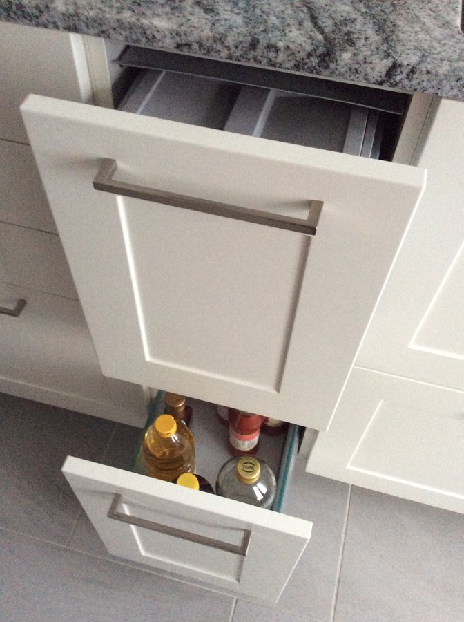

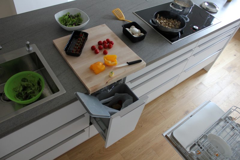

Nein, MUPL kennt man nur im Forum. Du müsst sagen, dass Du ein schmaler, hoher Auszug für eine kleine Mülltrennung (Bio- und Restmüll) direkt unter der Arbeitsplatte möchtest. Du kannst auch Fotos zeigen, diese sind aus meiner eigenen Küche:
Bild ansehen 144330
Bild ansehen 144328
Bild ansehen 144327Arbeitsplatte muss nicht “abgeschrägt“ werden, wenn man möchte, kann man eine mobile Abtropfe (z.B. die Abtropfmatte von josef josef oder die Rollmatte von Franke oä.) nutzen.
Ob das Spülbecken unterbaut werden kann, hängt vom APL-Material und -Stärke ab.
In Evelins Plan ist der GSP neben der Spüle, unterhalb der Abtropfe, die Du eh nicht willst. Unter der Spüle ist kein Platz für ein GSP.

Ich würde die jetzige Küchenform behalten und das Kochfeld auf die planlinke Zeile verbannen. Und die Halbinsel aufhübschen, vielleicht mit einem offenen Regal an der Stirnseite (wo jetzt der Herdset ist).
