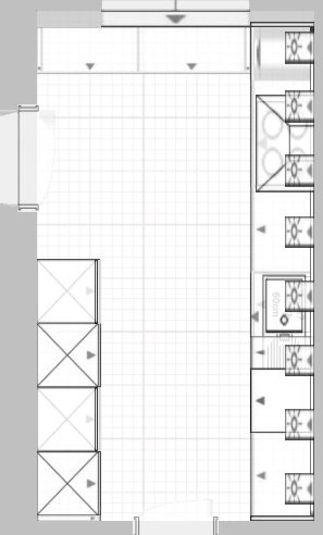

Ich habe mal alle Grundriss etc. neu ausgerichtet und im ersten Beitrag mit eingebunden.
Ist natürlich schlecht, dass du uns keine Maße in deiner Skizze gegönnt hast. Daher die Frage ... wieviel cm (von/bis) von der planoberen rechten Ecke liegt denn der Wasseranschluß aktuell? Und gilt noch, dass er variabel an der rechten Wand ist?
Wo soll denn die Abluft aus dem Haus geführt werden? Planoben? Wird dann eine verkleidete Abluftführung zur Wand nach planoben geführt? Gibt es das Abluftloch schon? Wenn ja, wo liegt es genau und welchen Durchmesser hat es aktuell? Moderne DAH hätten nämlich gerne 150 mm Durchmesser.
Ist die Tür planunten eine Schiebetür, die im Flur läuft?
Der Abstand Spüle/Kochfeld ist hier wirklich nicht so gelungen. Auch würde ich versuchen zu vermeiden ein Kochfeld über 2 Unterschränken zu platzieren, wenn es nicht unbedingt notwendig ist. Gerade wenn man auch mit mehreren kocht, heißt das ja, dass immer 2 Unterschränke blockiert sind, wenn einer vorm Kochfeld steht.
