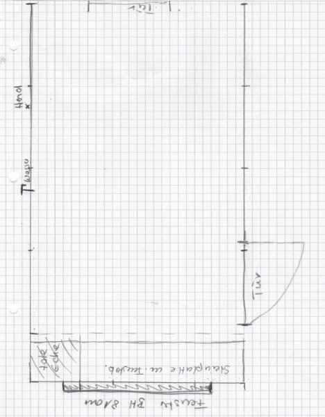

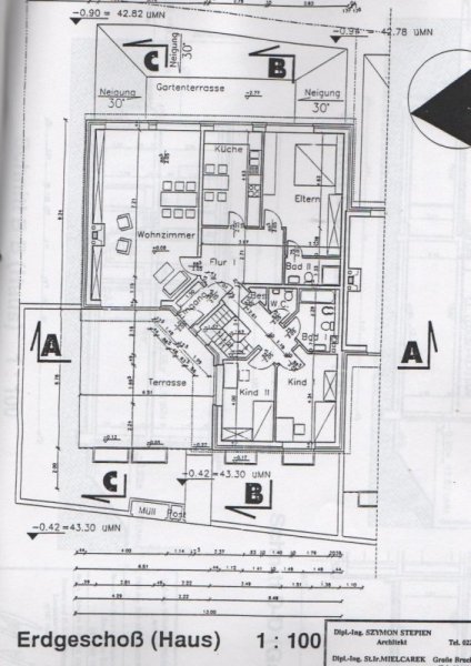

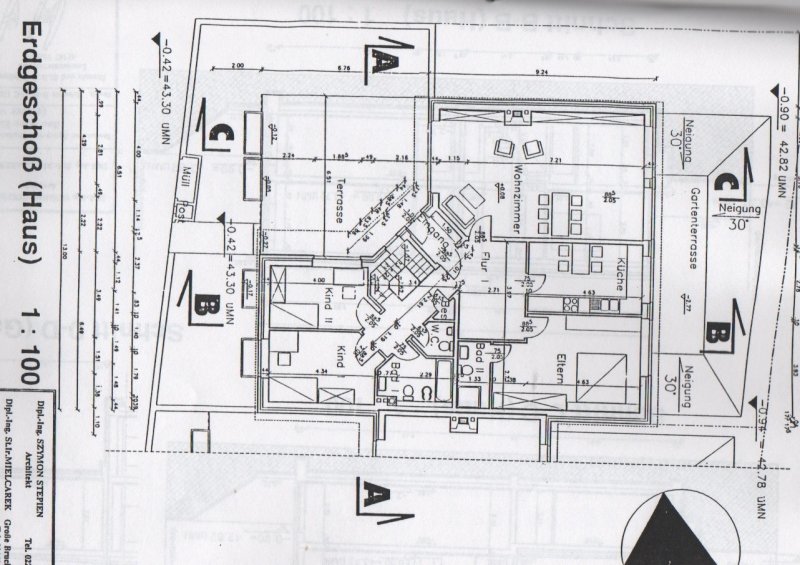

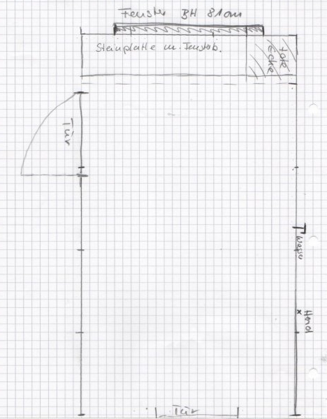

ichhabe jetzt den Grundriss unseres Erdgeschoss angehängt
dort ist allerdings die 2 . Tür nicht eingezeichnet
und 2 Handskizzen unserer Küche mit einem ersten Entwurf,
mit dem Alnoplaner befasse ich mich erst wieder heute Abend in Ruhe.
Ich habe zum Beispiel kein Kochfeld gefunden und die Spüle schwebte über der Arbeistsplatte:(
Aber es kann ja noch werden.
Ersteinmal vielen Dank für Eure Hilfe
LG Friederike

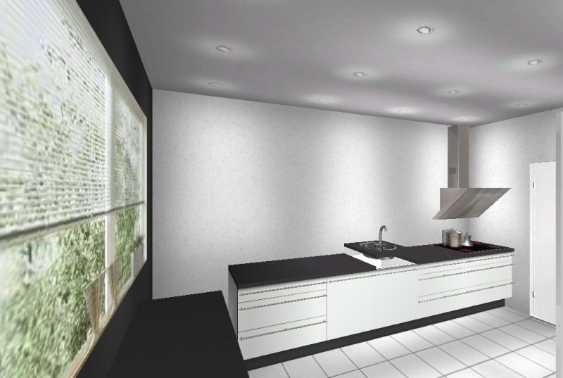

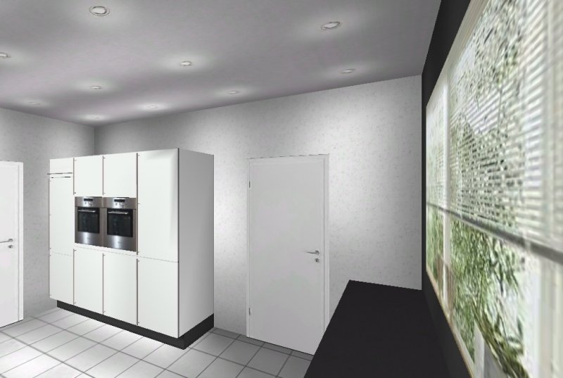

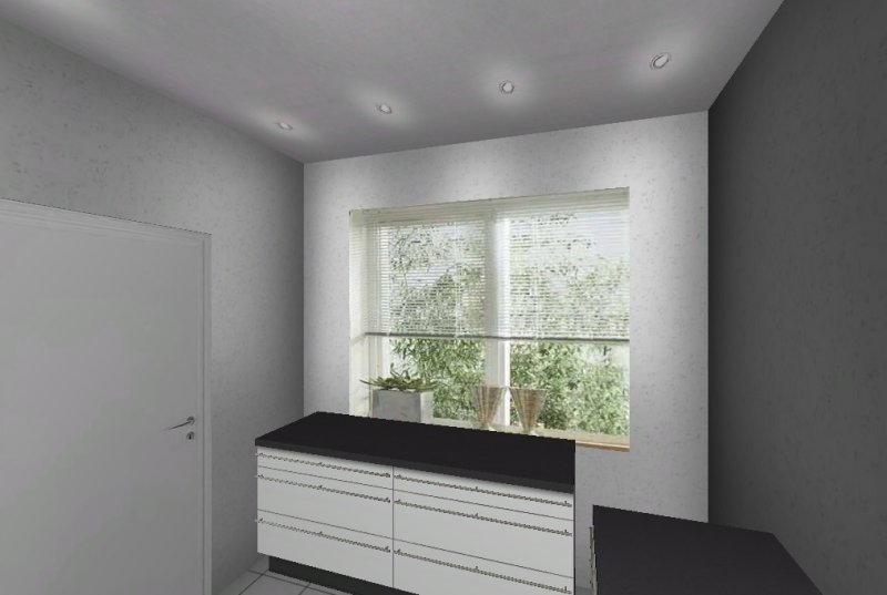

und jetzte reiche ich noch die Bilder vom Alnoplaner nach
leider schaffe ich es nicht, de Versatz der Arbeitsplaten darzustellen und die
Arbeitsplatte in die Ecke zu führen, auch soll das Kochfeld mittig auf die beiden 90er Auszugsschränke und nicht ganz nach aussen.
Ich würde gerne 1 grosses Spülbecken ohne Ablaufbereich haben,
wie sind da Eure Erfahrungen, ist das eher unpraktisch, wen doch etwas mit der Hand gespült wird.
Reicht ein 60 er Schrank für den Müll?
Eigentlich dachte ich an etwas größeres, aber der Symmetrie wegen habe ich es gelassen.
Viele Grüße Friederike2013 Küche 2.jpg2013 Küche 1.jpgfebruar märz 2013 023 Küche 3.jpg

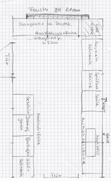

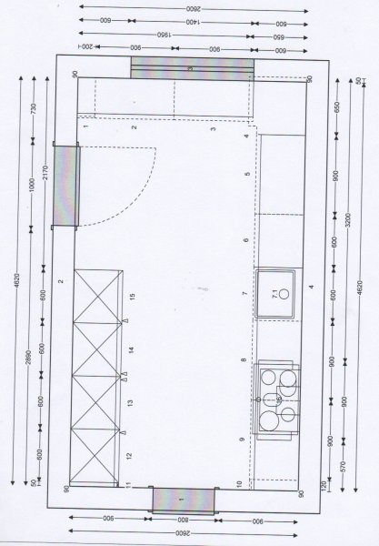

AW: Neue Küche in unserem Haus jetzt mit Grundriss
Guten Abend,
nun war ich am Wochenende zum 1.Mal in einem Küchenstudio
und habe jetzt einen vermassten Grundriss unserer Küche, den ich anhänge.
Schüller nova gloss hochglanz weiss mit Griffleisten und Nero assuluto Arbeitsplatte .
Arbeitshöhe 94cm durch 6 er Raster.
Als Einbaugeräte habe ich ausgesucht
Neff Geschirrspüler GX 964
Blanco Spüle Blancosubline 500-IF anthrazit
Neff Induktions Kochfeld 80 cm mit Flexzone TI 8586X
Neff Kühlschrank K 325
Neff Kombidampfgarer Mega CC 8762 N
Neff Backofen Mega BE 1542 N
und Neff Kaffeevollautomat CV 7760 N
die letzten 4 Geräte eingebaut in den Hochschränken, die ca 2 m hoch werden
bei der Abzugshaube bin ich noch nicht ganz sicher, ich hätte gerne eine weisse aus Glas und kopffrei, das Küchenstudio empfiehlt Silverline Pegasus Premium.
die Unterschränke vor dem Fenster sollen tiefengekürzt werden auf ca 43cm,
ebenso kommt von der Höhe noch etwas herunter, damit die Sockelhöhe angeglichen werden kann
Leider habe ich es (noch) nicht geschaftt den Müll unter die Aerbeitspneute zu bekomme, KPL will ihn unter die Spüle setzten, um die 90 er Auszugsschränke nicht zu unterbrechen.
Auch finde ich Kochfeld und Spüle etwas nah zusammen, aber der Wasseranschluss kann nicht weiter zum Fenster gelegt werden .
Vielleicht gibt es alternative Planungsvorschläge?
Liebe Grüße Friederike
