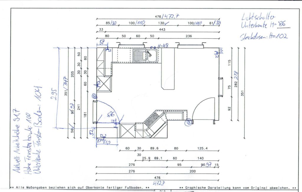

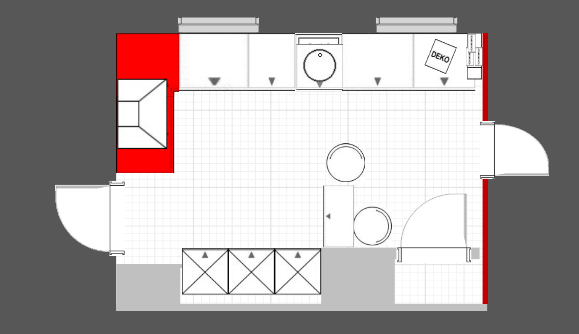

anbei unsere Planung für eine neue Küche.
Die bestehende ist unserer Meinung nach eine Katastrophe und daher wollen wir auch eine neue Küche. Das Haus ist Baujahr 1999 und wir haben es vor 2 Jahren gekauft.
Budgetmäßig sind wir recht eng angezogen für das was wir wollen, glaube ich, daher sind wir hier für Vorschläge offen.
Die Ecken sind ohne Lemans oder sowas einfach nur Türen und mit Böden in die Ecken.
Vom Alno Plan bitte net abschrecken lassen, hab den no net ganz durchschaut und das Farbkonzept wird auch wohl a weng anders ausschauen, aber die Farbe Grau ist auf alle Fälle Hauptfarbe.
Die DAH soll als Abluft ausgeführt werden und als Deckenlüfter . Dazu muss ich einen Deckenkoffer bauen und wir müssen ein Durchgangsloch erstellen, damit wir einen Mauerkasten setzen können. (aktuell wird es in den ungenutzen Kaminschacht des 2-zügigen Kamins geleitet). Achja auch ein Grund warum wir eine neue Küche planen.

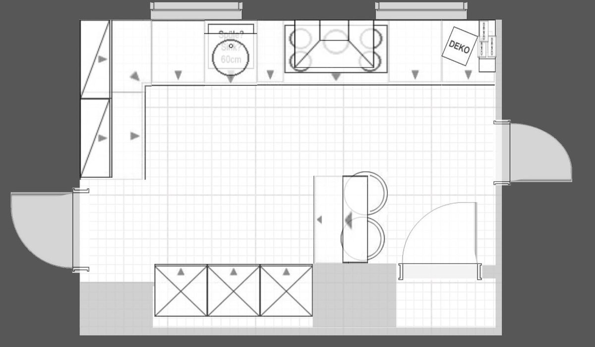

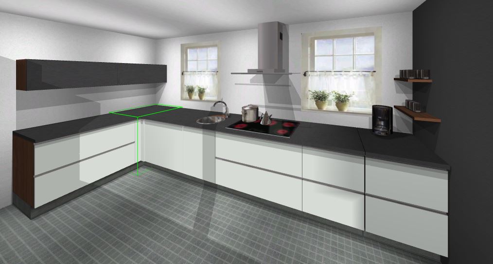

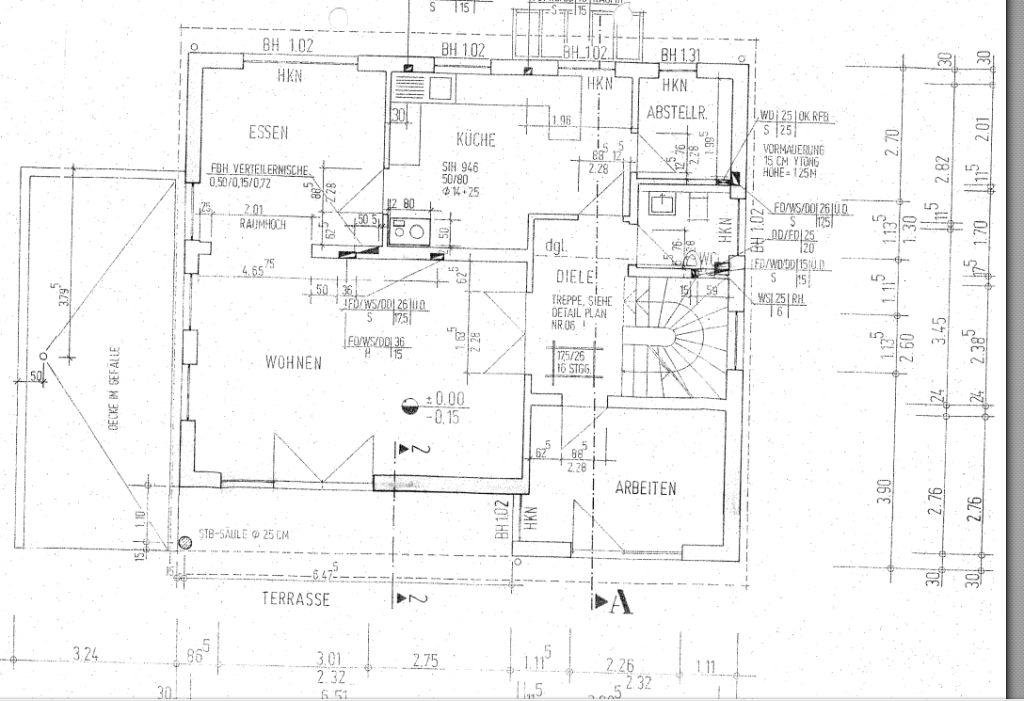

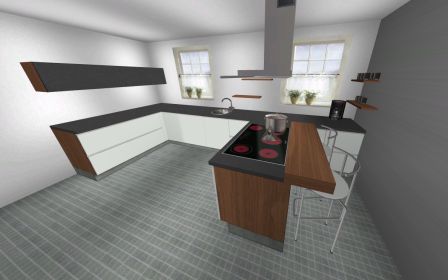

Da sind gute Ansätze bei, aber für mich geht Kochfeld mit Sitzplätzen gar nicht (wg. Fettspritzer und für Frühstück vom Aufbau auch eher unpraktisch).
Bevor ich aber näher einsteige eine Frage: Ist das mit Wand weg und offen zum Esszimmer wirklich vom Tisch? Ich würde eher dazu tendieren für den Wunsch, nach "auch mal Tür zu" überlegen, eine Schiebetür zum Wohnzimmer zu planen. ???
Hallo Anke,
1) Wand weg: das wird von der Regierung abgelehnt und wie gesagt wir hatten es mal überlegt, aber wir lassen es so. Schiebetür wäre ne interessante Option gewesen, aber halt au net so einfach.
Zumal im Wozi ja später mal der Kamin hinkommt. Wir machen ja den einen Kamin-Zug jetzt frei von der DAH damit der Kamin irgendwann mal seine eigentliche Funktion erfüllen kann (das wird dann aber das nächste Projekt in einigen vielen Jahren :-))
Also kurz zusammengefasst: Die Wände bleiben wie sie sind.
2) Also den "Sitzplatz" sollte ich vielleicht noch etwas präzisieren:
Also zum "richtig" frühstücken ist der nicht gedacht. Eher so morgens Kaffee und dann zur Arbeit (unter der Woche frühstücke ich/wir ohnehin auf Arbeit). Das "normale" Frühstück, wenn wir daheim sind, findet ohnehin am Esstisch statt und wird es auch wenn der Zwerg (unser Nachwuchs hat in 2 Wochen Termin) mal da ist bzw. am Wochenende/Urlaub frühstücken wir auch immer am Esstisch.
Der Sitzplatz hat also nur 2 Aufgaben:
- Coffee to go trinken
- Dem Koch beim kochen zuschauen

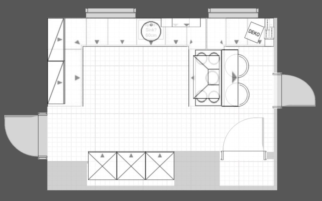

Angesichts der Aufgaben könnten wir evtl. auch damit leben, die Halbinsel komplett entfallen zu lassen bzw. vielleicht nur so ne Art Steh-Tresen zu integrieren, wo man ein zwei barhocker hinkriegt. bzw. was vielleicht cool wäre, aber speziell (das geht aber glaub mit dem AlnoPlaner nicht). Drehbar das ganze. Drehpunkt auf der AP, sozusagen aufgedoppelt auf der AP und die Schwinge verschwindet seitlich an der Wand plan rechts und kann bei Bedarf rausgedreht werden. Hat man zwar ne kleine Stufe drin, hat aber noch den kleinen Nebeneffekt, dass wir eine AP Höhe generiert haben, die für meine Größe besser ist.
Entfall der Halbinsel hat noch ein paar Vereinfachungen zur Folge, wie ich finde:
Decke abhängen net zwingend notwendig bzw. kann man ja auch später dann machen fürs Arbeitslicht.
Totes Eck der Halbinsel weg.
Alle Arbeitsflächen in Übertiefe. Ich kann hinter der Spüle etc. noch ein Fach in die AP einbauen, wo man z.B. Kräuter, Spülbürsten usw. bunkern kann. Habe da mal was gesehen, weiß nur net ob ich das hier verlinken darf.
Achja, das Kochfeld ist beim AlnoPlaner beim 120er Schrank wohl ein 90er, wir wollen aber nur ein 80er.
Hab das mal kurz aufgepinselt.
So jetzt bräuchte ich euer Feedback bzw. Unterstützung, weil irgendwie habe ich jetzt den Eindruck jede Menge Platz zu verschenken.
Grüße
Mathias

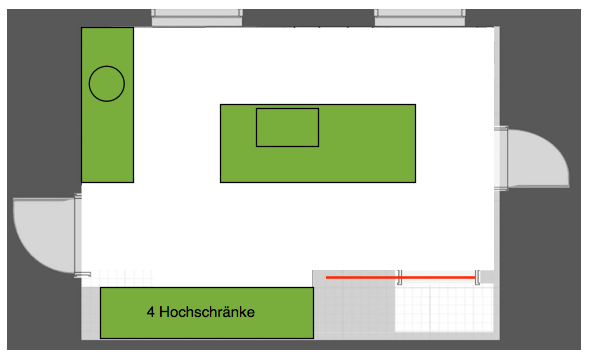

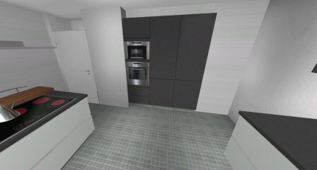

Platz verschenkst du eigentlich nur auf der Hochschrankseite. Da würde noch einer hinpassen. Dann kannst du die Schränke nicht bis an die Vorderkante ziehen, aber ob du am Eingang vom Flur oder zum Esszimmer den Vorsprung hast, ist doch eigentlich egal.
Ich würde in jedem Fall auf die Halbinsel verzichten, weil ich sie als Hindernis empfinde. Man kann an der Stelle die weitergehende Arbeitsfläche eigentlich nicht nutzen bzw. muss dann um die Halbinsel rum, auch um dort an die Schränke zu kommen. Mich würde das stören.
In der jetzigen Aufteilung solltest du Spüle und Kochfeld auseinander setzen. Also eines an die kurze Wand zum Esszimmer und das andere zwischen die Fenster. Ich gehe davon aus, dass ihr vermeiden wollt, das eine oder andere direkt am Fenster zu haben. Leitungen auf Putz verlegen ist kein Problem und übertiefe Arbeitsplatte war ja eh beabsichtigt.
Die einzige Alternative, die ich sehe, wäre eine Zeile an der kurzen Wand links und eine Insel mitten in den Raum zu stellen und in dem Fall würde man die Tür vom Flur in die Küche dann auch als Schiebetür planen.
Hmm also das mit Insel und Hochschrankseite habe ich nicht verstanden...
Wo passt noch ein Hochschrank hin? Und wo soll die Schiebetüre hin aufgehen?
Also habe jetzt die Ecke plan oben links komplett getötet und dann einen 30er zwischen Spüle und Kochfeld gesetzt.
Habe jetzt mal ne "Sitz"gelegenheit kreeirt mit nem Unterschrank . Der dient dann gleichzeitig als Ablagestelle, wenn man mal was aus dem Ofen holt oder so.

Das ist definitiv zu wenig Platz zwischen Spüle und Kochfeld. Es ist doch so: man holt etwas aus dem Kühlschrank, wäscht es, verarbeitet es und dann geht es zum Kochfeld, deshalb sollten die Stationen so platziert sein, dass man einfach immer nur ein Stückchen weiter gehen muss, also im Uhrzeigersinn oder gegen ihn.
Das Halbinselchen ist nach wie vor ein Hindernis, direkt im Laufweg.
Und hier eine schnelle Skizze, was ich gemeint habe. Die Insel ist 90cm tief, also normal tiefe Schränke auf der Seite zu den Fenstern und auf der Rückseite zum Teil mindertiefe Schränke und eine Aussparung für zwei Hocker. Rot der Platz für die Schiebetür, als Tür + kann nach links geschoben werden. Fände ich praktischer, aber die jetzige Tür ginge so natürlich noch auf.
hmm ok verstanden. Danke. Das muss ich mir mal in Ruhe durch den Kopf gehen lassen.
4 60er Hochschränke passen nicht hin weil da links der Kamin ist, also das ist fest, 3 60er ist das Maximum was man reinkriegt. 1mal Kühlschrank, 1mal Vorratsschrank, 1mal Ofenschrank
Das mit den Hochschränken verstehe ich nicht, wenn vier nicht gehen, dann stimmt deine Zeichnung nicht. ???
Die Zeichnung ist nur eine andere Idee, auch um die Thekenplätze zu erhalten. Die Anordnung von Spüle und Kochfeld ist auch nicht optimal. Es kommt aber immer alles auf die eigenen Gewohnheiten an. Wir machen nur Vorschläge, geben Anregungen und Tipps. Ihr müsst für euch sehen, was passt.

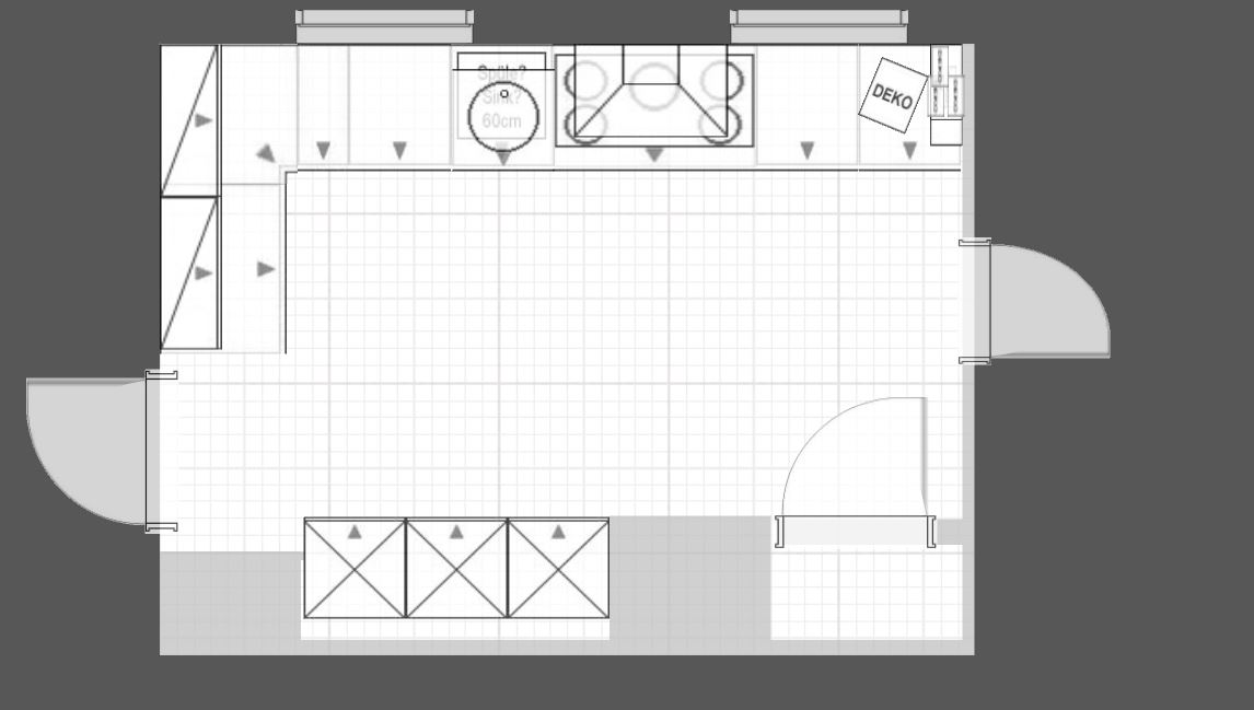

Also hab jetzt nochmal umgeplant. Von den Arbeitsflächen ist jetzt genug Platz zwischen Spüle und Kochfeld und auch links und rechts der Spüle reicht mir der Platz.
Für den Sitzplatz hab ich jetzt das ganze als "Notfallarbeitsplatz" geplant bzw. für mich ist das ja auch extra hoch falls ich es mal brauche zum Schneiden, außerdem hat er die Funktion Einkäufe abstellen und einräumen in KS und Vorratsschrank bzw. wenn man Bleche aus oder für den Ofen direkt abstellen möchte etc.
Kann auch noch zum Anrichten und Abstellen von Tellern verwendet werden.
Könnte ich mir später sogar mal Wärmelampen drüber vorstellen.
Das Kochfeld habe ich jetzt Plan rechts geschoben, das dürfte dann auch für Zug zwischen den Türen etc. nicht mehr so anfällig sein.
Der Sitzplatz ist nachwievor gewünscht. Wenn er nicht benötigt wird, kann man den einen Stuhl aus dem Arbeitsweg rausschieben dann stört er auch nicht. Notfalls einfach in die Speisekammer stellen.
Die Variante Mittelzeile da muss ich noch tüfteln und das nochmals in Ruhe überlegen wie da die Arbeitswege sind, bzw. was wo untergebracht wäre, weil Stauraumtechnisch wäre das schon eine Herausforderung. Bin da noch zukeiner vernünftigen Planung gekommen.
Was meint ihr zur aktualisierten Planung ?
Über Feedback freue ich mich, auch wenn das anderer Meinung ist.
Achja Plan links ist der Kamin das ist feste Wand, daher passen in die Nische nur 3 60er Schränke und Plan rechts ist der Wandvorsprung aus dem Flur. Habe nochmals nachgemessen, es passt alles so wie in den Plänen eingezeichnet. (siehe auch Bauplan im Post#1)
