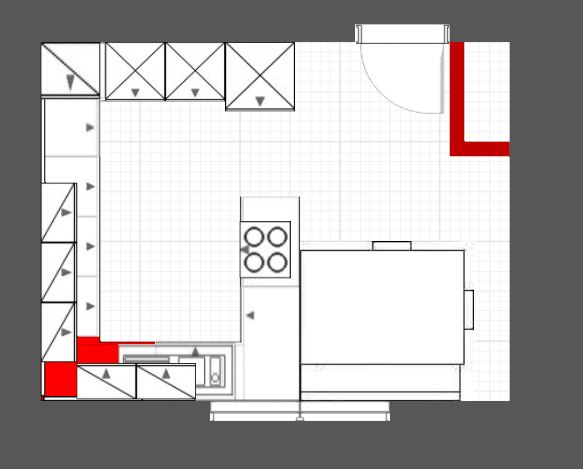

Hallo liebe Küchenplaner!

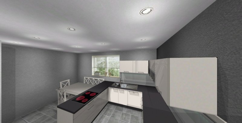

Wir haben vor kurzem unser erstes Haus gekauft und versuchen uns gerade an der Planung der Küche.
Nach dem ersten Besuch im Küchestudio musste ich feststellen, dass das Thema Küchenplanung "etwas" komplexer ist, als ich zuerst dachte... was dazu führte, dass ich in diesem tollen Forum gelandet bin! :2daumenhoch:
Unten angehängt findet ihr meinen ersten Versuch im Alno Planer (die Idee wurde gemeinsam mit einem :kfb: ausgearbeitet und von mir in den Planer grob übertragen).
Die Schrankauswahl ist noch ziemlich willkürlich, vielleicht hättet ihr da noch Verbesserungsvorschläge für uns. Es sollte ursprünglich unbedingt ein Karussel oder LeMans eingebaut werden, jedoch hat mich "tote Ecken sind gute Ecken" etwas besseren belehrt. Auf den Rolloschrank möchte ich nicht verzichten (für die Kaffeemaschine), aber die Position in der jetztigen Planung ist noch etwas unglücklich...
Da wir kein separates Esszimmer haben, muss in der Küche auch noch ein Esstisch für bis zu 6 Personen Platz finden.
Die Kochhalbinsel finde ich zwar auf dem Plan sehr schön, bezweifle mittlerweile aber ob man dann nicht immer Fettspritzer und ähnliches am Esstisch hat - was natürlich auch nicht optimal wäre.
Der Wasseranschluss befindet sich zwar aktuell planrechts, kann jedoch noch verlegt werden. (Wir konnten mit dem aktuellen Wasseranschluss keine ansprechende Planung erstellen)
Im Moment ist noch ein Heizkörper direkt unter dem Fenster (in die Wand eingelassen), der jedoch entfernt und durch eine Fussbodenheizung ersetzt wird. Daher möchten wir die APL als Fensterbank weiterlaufen lassen. (leider im ALNO Plan nicht ersichtlich)
Bezüglich Hersteller sind wir noch planlos... es gibt einfach sooo viele!
Falls noch Informationen fehlen, gebt mir bitte Bescheid.
Ich freue mich auf eure Tipps und Anregungen!
Schöne Grüße aus Österreich!
Anhang anzeigen PLAN1.POSAnhang anzeigen PLAN1.KPL Grundriss_Handskizze.jpgAlnoSkizze.JPG4.jpg3.jpg1.jpg2.jpg

Hallo Esther,
dass die Kochinsel so nicht funktioniert, hast du ja selber schon gemerkt.
Eine Kochinsel sollte mindestens 90cm tief sein. Ich würde das Kochfeld an die Wand legen.
Seid ihr immer 6 Personen zum Essen oder im Alltag weniger? D.h. könnte es z.B. auch ein kleinerer Tisch sein, der im Bedarfsfall ausgezogen oder anderweitig vergrößert wird?
Existiert das Kühlgerät schon oder wird das auch neu angeschafft? Die Angaben sind noch etwas widersprüchlich, auf der einen Seite schreibst du SbS, auf der anderen soll der TK als 3 Schubladen im KS untergebracht sein. Wie festgelegt seid ihr bzgl. des Kühlschranks?
Wegen der Einbaumikrowelle würde ich überlegen, ob es nicht auch ein Standgerät hinter einer Klappe/Tür tut. Die sind nämlich wesentlich preiswerter zu haben als die Einbaugeräte und sonderlich umständlich zu bedienen ist diese Variante auch nicht.

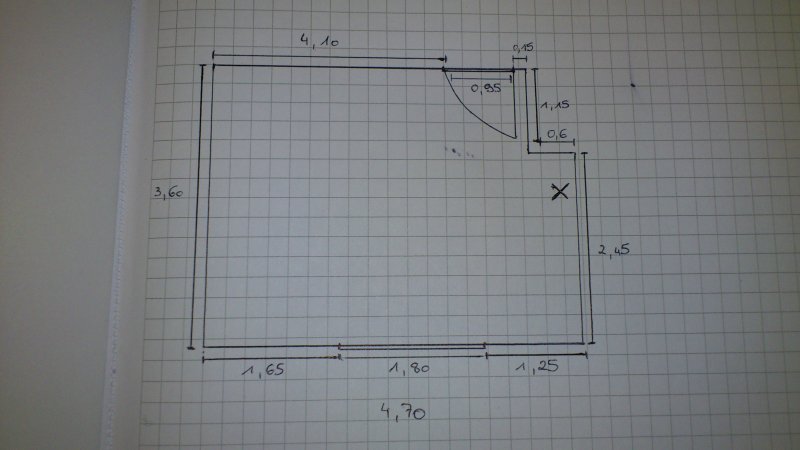

Und kannst du uns noch einen Gesamtgrundriss zeigen, damit wir uns einen Überblick verschaffen können, auch wo z.B. die Speisekammer liegt? Dankeschön.

Hallo!
danke für deine Anmerkungen.
Ich habe nochmal in der Originalplanung nachgesehen und dort ist die Kochinsel mit 80cm Tiefe eingeplant. Ist das trotzdem noch zu schmal?
Das mit dem Esstisch ist so ein Thema... Grob gesagt essen wir an 360 Tagen im Jahr zu zweit. Wir hatten zuerst an einen Tresen mit Platz für 2 oder 3 Personen gedacht, um die Küche nicht so vollzustellen. Wenn dann jedoch mal Freunde oder Familie zum Essen kommen, wäre kein Platz. Ein ausziehbarer Tisch ist eine tolle Idee! Mal schauen was es da so alles gibt. :-)
Der Kühlschrank wurde noch nicht gekauft. An der Widersprüchlichkeit erkennt man, dass ich wirklich schon etwas verwirrt bin, was all die Einzelheiten der Küche betrifft.
Mein Partner möchte einen SidebySide mit einer Seite Kühl und einer Seite Gefrier.
Es wurde jedoch auch über einen Einbaukühlschrank mit unten genannten 3 Gefrierladen unten nachgedacht. Favorit ist jedoch der SidebySide.
Mikrowelle als Standgerät hinter einer Tür hört sich gut an. Für die Geräte ist planungstechnisch mein Partner zuständig. (glaube aber er unterschätzt die Auswahlmöglichkeiten noch etwas *gg*)
Die Speisekammer ist im Keller. Dort werden jedoch nur größere Vorräte gelagert. Alles was man standardmäßig zum Kochen benötigt soll in der Küche Platz finden.

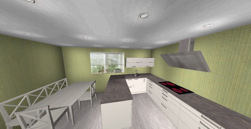

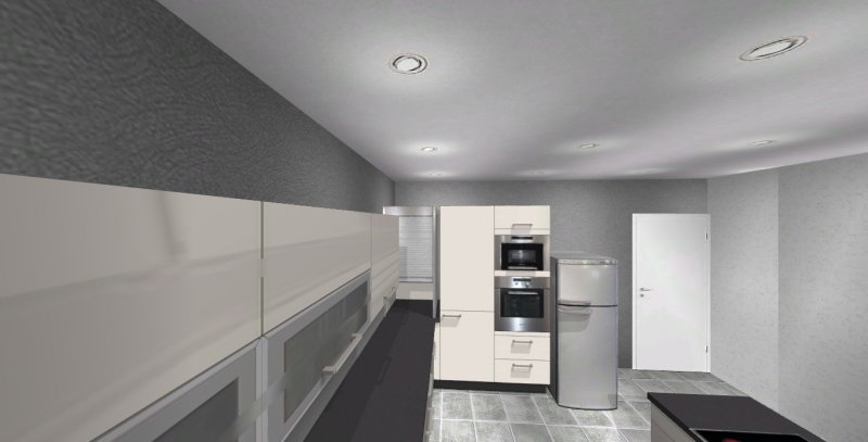

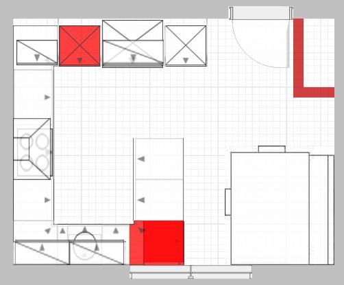

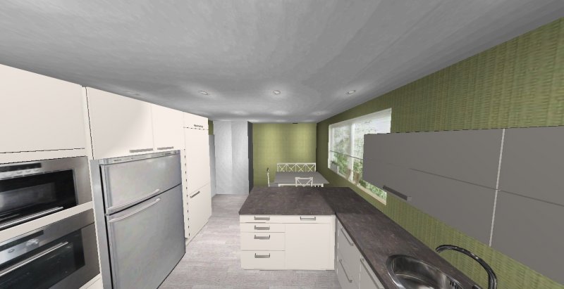

AW: Neue Küche im Altbau
Hallo Esther,
ich habe mal geschoben.
Die HS an der Wand planoben habe ich 10cm vorgezogen, damit der SBS nicht so vorsteht.
Die Halbinsel hat extratiefe Schränke, 75 cm. Nach der toten Ecke auf der Inselseite ist der GSP.
Bei mir ist es schon spät, deshalb nur Bilder im Moment.
Evelin
