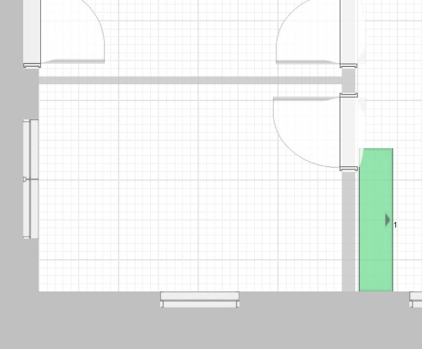

Wir sind gerade dabei, ein Reihenendhaus zu bauen oder besser bauen zu lassen. Es ist noch alles im Rohentwurf, d. h. alle Strom-/Wasseranschlüsse sind noch frei planbar. Ich habe als Anlage mal einen Grundriss vom Haus beigefügt (nicht wundern: die Küche wurde erst offen geplant, aber wir haben uns dagegen entschieden; außerdem steht neben dem Haus keine Garage, deshalb kommt zu der Seite noch ein Fenster) und vorab schon mal eine Planung von einer Einbauküche. Es soll eine Küche im U-Format werden. Es sind keine Heizungsanschlüsse vorhanden, da wir Fußbodenheizung haben.
Bei der Küchentür sind wir uns noch nicht einig: Ich hätte am liebsten eine Schiebetür, mein Mann ist dagegen, weil die die Gerüche nicht so gut abhält und somit nach dem Kochen das ganze Haus riechen kann. In welche Richtung die Tür öffnet (wenn mein Mann sich durchsetzt), ist uns aus Platzgründen egal.

Wäre es nicht sinnvoller, die geplante Tür mittig zu platzieren, sodass beide Längswände voll nutzbar sind?
AW: Neue Küche für REH
Hallo Taylor,
theoretisch hast du natürlich Recht, aber auf der Esszimmerseite soll ein Sideboard hin, das leider nicht anders gestellt werden kann. Mittig ginge nicht. Allerdings könnte die Tür noch ein wenig verschoben werden.
Madlen
Naja, mir würde das Herz bluten, bei 10qm Küche auf so viel potenziellen Stauraum zu verzichten ... Das Sideboard existiert schon?
Leider ja, deswegen ja auch keine offene Küche :(
MaW, das Erdgeschoß wird rund um das Sideboard gebaut? ;D
Hast du mal die Maße von dem guten Stück? (Formulierungen der Art "kann nur an diesem einen Platz stehen" fordern üblicherweise den Ehrgeiz des gesamten Küchenforums heraus. Oft mit Erfolg. ;-) )

Hmm. Wenn die Küchentür so bleibt, wie du sie eingezeichnet hast, sind daneben 150cm freie Wandfläche - das scheint mir ein bisschen knapp für ein 180 breites Möbelstück. ;-)

Bei 260 Raumbreite passt ein 180cm Sideboard nur an die Wand, wenn die Tür auf Mauselochbreite geschrumpft wird. ;D Und dann stünde das Möbel immer noch mit null Spielraum zwischen Fensterwand und Türstock gequetscht - ob das gut aussieht? Wenn die 180cm kein Tippfehler waren, sollte man imho wirklich einen anderen Platz für das Teil suchen.
Ich hab mal einen Alnoplan angelegt ...

Deiner Planung
ist jetzt leider nicht sehr gut zu entnehmen, wo Kochfeld ist, wo Spüle ist, oder der Stand-Alone-Kühlschrank. Oder auch der hochgebaute Backofen .
Kannst du das mal besser beschriften?
Steht die Fensterposition planunten schon so fest?

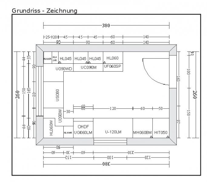

Nach meinem Besuch im Küchenstudio habe ich folgenden Vorschlag bekommen:
Mir wurde leider kein schriftliches Angebot, noch ein Plan der Geräte ausgehändigt - fand ich ein bisschen mau... Mir wurde lediglich ein Preis genannt, "Plan oder Angebot in schriftlicher Form dürfen unser Haus nicht verlassen". (Den beigefügten Ausdruck hat mir der Küchenplaner mit sehr schlechtem Gefühl überreicht)
Aber auf dem Bild (sorry für die schlechte Qualität, habe leider momentan keinen Scanner zur Hand) ist ersichtlich, wo welche Geräte hinkommen.
Nach dem ersten Plan des Küchenstudios sollten beide Ecken "tot" sein. Mir war aber wenigstens ein Rondell wichtig (befindet sich rechts von der Spüle). Auf der anderen Seite haben wir einen Schrank genommen, der bis an die Wand/in die Ecke reicht, sodass noch Sachen verstaut werden können, die man nicht so oft benötigt (sinnvoller als eine tote Ecke, oder?).
Links von der Tür ist zunächst ein Apothekerschrank , dann der erhöhte Backofen , dann ein 1 m breiter Schrank mit 3 Schubladen, dann ein 80 cm breiter Schrank mit 3 Schubladen (darauf wurde das 60cm Kochfeld mittig ausgerichtet).
Mit den Gerüchen hast du irgendwie schon recht. ;-) Aber gegessen wird ja bekanntlich schneller und die Gerüche vom Kochen währen schon länger in der Wohnung, nach meiner Erfahrung.
Aber nicht, wenn man die DAH rechtzeitig ca. 5 Minuten VOR dem eigentlich Anbraten etc. anmacht, damit sich ein guter Sog aufbaut und auch die empfohlenen ca. 10 Minuten nachlaufen lässt.
Zum Küchenplan:
- Backofenhochschrank und der andere Hochschrank in unterschiedlichen Höhen?
- Eckschrank mit Brettern ... das sind 2 schlecht erreichbare Stauebenen. Besser und effektiver ist die tote Ecke und Sachen, die man so selten braucht, im Keller zu verstauen.
- Eckrondell hier gilt es identisch, Töpfe kann man wundervoll in 80 bis 100 cm breiten Auszügen unterbringen. Es gibt manchmal sehr kleine Küchen, wo evtl. ein Eckrondell praktisch ist. Aber bedenke, den Auszug machst du auf und alles liegt vor dir .. das Eckrondell, da musst du immer erst die Tür öffnen und dann drehen.
Generell wäre ein 6rasteriger Hersteller zu empfehlen ... >6 Raster - was heißt das?
In den Küchenstudios .. wie sollst du ein Angebot einschätzen können, wenn du nicht weißt, was dir angeboten ist. Also, wenn man dir nix gibt, dann nimmst du deinen großen Block und den Stift und schreibst alles schön auf. Dann mußt du halt 3 mal nachfragen, bis du die genaue Bezeichnung vom Kochfeld oder Backofen etc. hast, aber, dann kannst du auch prüfen, ob dir die Funktionalitäten reichen usw. Denn das kann man ja dann auf den Herstellerseiten vom Gerät. ;-)
Nochmal zum Stauraum, ideal sind Auszüge in den Breiten 80 bis 100 cm .. die bieten richtig Stauraum und wenn man das dann bei 6-rasterigen Herstellern noch in der Variante 2 Schubladen und 2 Auszüge umsetzt, dann hat man pro Schrankmeter 4 Stauraumebenen. Und dann klicker mal das Wort Stauraumplanung an .. da siehst du, wie man für jede Planung wirklich individuell eine entsprechende Planung und Prüfung machen kann.
