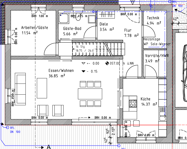

Meine Frau und ich bauen gerade unser EFH und sind jetzt an dem Punkt, dass wir uns über die Küche Gedanken machen müssen. Wir waren schon bei ein paar örtlichen Küchenstudios und haben uns dort umgesehen.
Kurz zum Plan/Grundriss:
Hier der Plan vom Architekten (Möbel sind rein exemplarisch)
Links sieht man auf dem Plan eine Durchreiche (auf diesem Plan noch etwas breiter, als die reale Umsetzung), die am Esszimmer anschließt und von der Esszimmerseite aus mit Schiebetüren verschließbar ist.
Gesamt-Grundriss:
Ich habe nun konkret folgende Fragen:
1. Meine Frau kann mit Induktion nichts anfangen, da ihr noch kein Gerät (mehr als 5 bei Familie/Bekannten getestet) untergekommen ist, dass nicht Hochfrequenztöne abgibt. Das Problem findet man auch im Internet vielfach diskutiert - ist nichts homöopatisches - und es gibt keine Lösung dafür. Daher sind wir auf E-Ceran oder Gas beschränkt. Die Wahl fiel auf Gas. Nun haben wir aber keinen Gasanschluss, daher muss im Vorratsraum noch irgendwie eine Butanflasche mit Anschluss an den Herd untergebracht werden.
Nun haben wir wiederum eine KWL, die völlig sinnfrei wäre, bei einem Dunstabzug, daher Umluft. Ich hab mich in die gesetzlichen Bestimmungen eingelesen (Gasherd zählt nicht als Feuerstelle), ist machbar.
Mein Problem ist aber nun dass ich nicht einschätzen kann, wie stark der Gasherd die Fette beim Kochen durch die Luft wirbelt. Sicher wird einiges durch die Umlufthaube gefiltert, aber gibt es Erfahrungswerte, wie stark das zum Tagen kommt, wenn man keine Abluft hat?
Ich hätte gerne Echtholz (muss nicht massiv sein) Fronten aus Eiche, da wir auch unser anderes Mobiliar aus dem Holz haben. Ich würde mich ärgern, wenn das nach 5 Jahren versifft ist und sich nicht richtig reinigen lässt.
2. Was würdet ihr mir in meiner Lage empfehlen, Schreiner oder Küchenstudio ?
3. Sonstige Anmerkungen? :-)
Vielen Dank - auch für konstruktive Kritik
André

auch hier wurden nur halbherzige Informationen bereitgestellt, die Raummaße sollen wir uns selbst ausrechnen? Die Insel steht im Durchgang?
Wie kommt ihr auf AP Höhe 95cm?
Außerdem würde es helfen, wenn ihr euch selbst schon mal Gedanken zum layout macht, wir kennen euch nicht, wissen nicht, wie der Raum ausgestattet werden soll, wo was in etwa stehen soll.
Eine Handzkizze dazu reicht.
Bevor hier die Sitten komplett verrohen möchte ich erstmals Hallo und ein herzliches :welcome:im Küchenforum sagen!
Damit man Dir helfen kann, müsstest Du im Küchengrundriss *alle* Maßen schreiben, einschl. die tatsächliche Breite der Durchreiche und auch die UK ab Fertiggußboden.
Apropos “Durchreiche”: Warum denn sowas in einem Neubau? Und dann auch noch ein Inselklotz davor, damit man sie küchenseitig nicht bedienen kann?
Die Küchendünste beseitigt man mit einem gescheiten Dunstabzug.
induktion an sich brummt nicht, es sind die Sandwich-Böden der Töpfen, die in Schwingung kommen. Ich habe nur ein Topf, der auf dem Kochfeld pfeift, die guten Töpfen machen es nicht.
Dürft Ihr in Eurem Bundesland Gasflaschen im Haus lagern? Und wenn ja, wollt Ihr das? Das ist viel schlimmer und gefährlicher als ein Induktionskochfeld.
