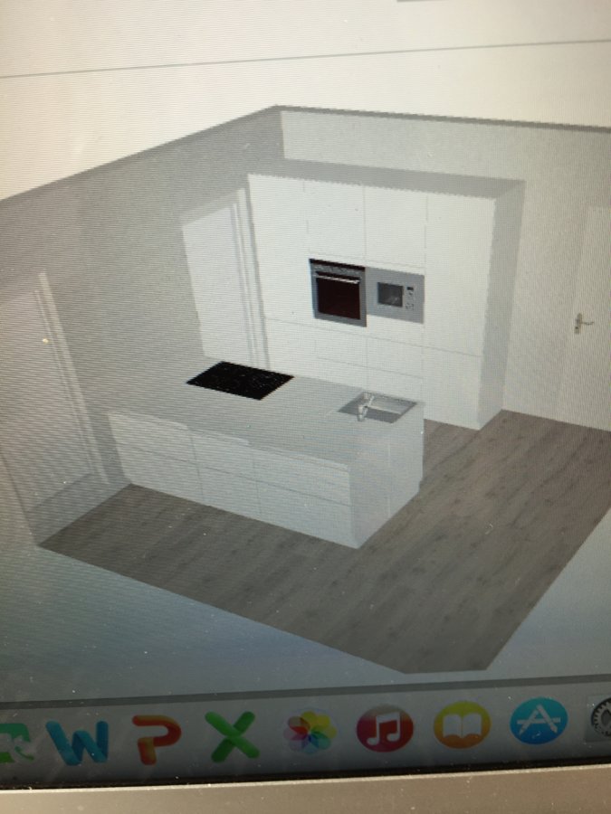

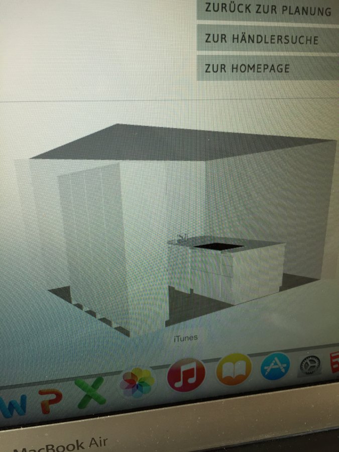

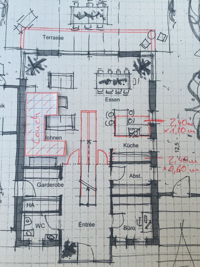

Hallo, ich hoffe ihr könnt mir helfen, wir sind nun an der Planung der Küche angelangt und könnten ein paar Tipps gebrauchen.
Den Raum unter der Treppe würden wir gerne teilen, auf der linken Seite braucht ein TV Board 50cm Tiefe + 10cm Wand würden für die Küchenseite 40cm Tiefe bleiben, ich habe mal ein Foto angehängt, wie ich mir das so vorgestellt habe....

Hallo Kroenchen und herzlich willkommen im Forum.
Aus deinen Anhängen vermute ich mal, dass ihr euch noch in der Hausentscheidungsphase befindet, da kein ordentlich vermaßten Plan mit angehängt ist. Ohne dem werden wir nicht tätig. Auch die Angabe der Arbeitshöhe, 75cm, lässt darauf schliessen, dass ihr euch noch nicht mit dem Thema Küche befasst habt.
Aber ganz grob gesagt, auf eine 2.4m lange Insel passt kein 80er Kochfeld + Spüle + Arbeitsfläche auf eine Seite, will man angenehm arbeiten.

Hallo Krönchen,
auch von mir nur eine grobe Zielrichtung, keine genaue Planung, wegen fehlendem vermaßtem Raum.
Ich bin auch der Meinung, dass ein 240cm breite Halbinsel mit Kochfeld und Spüle zu schmal für bequemes und großzügiges Arbeiten ist. Bei deiner Zeichnung ist die Spüle auch sehr weit am Rand, so dass es auf jeden Fall immer wieder auf den Boden spritzen wird.
Daher würde ich die Hochschrankseite mit einem 120cm breiten "Loch" in der Mitte planen, in dem das Kochfeld Platz findet, ähnlich wie bei Johaenes, nur schmaler:

Rechts und links die Hochschränke mit deinen Heißgeräten und Kühli.
Hat auch den Vorteil einer nicht rumhängenden integrierten DAH, die auch effektiver arbeitet da sie weniger Querströmungen ausgesetzt ist.
Die 40cm tiefe Nische unter der Treppe dann für Vorräte usw. Da kommt man auch ganz gut ohne Auszüge aus; das hatte ich früher so und fand das auch ganz praktisch.

Folgende Anmerkungen:
- Schiebetüre zum Abstellraum
- Kochen an der Wand zum Abstellraum, Spülen- & Vorbereitungsinsel, da man die meiste Zeit rund um die Spüle verbringt und Kochen an der Wand wegen der DAH und der Querströmungen günstiger ist.
- die Geräte unter der Treppe einbauen.

Geräte unter der Treppe geht jedenfalls nicht bündig, da die Tiefe dort nur ca 40cm sind, wegen TV-Dingens auf der WoZiSeite.

... dann gibt es auf der einen oder anderen Seite halt einen Ueberstand - das ist dann eine Frage der Detaillösung ...

Kommt hier noch irgendetwas? Z. B. ein vermaßter Hausgrundriss?

Und, man sollte überlegen, das TV-Board so zu gestalten, dass man von Küchenseite Schränke wenigsten mit 50 cm Tiefe und max. 10 cm Überstand nach vorne unterbringen kann ... aber, hier kann man gedanklich erst weiter kommen, wenn du einen vermaßten Grundriss einstellst.
