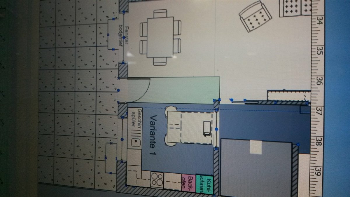

Unsere 1. Idee ist die angedeutete Küche in der Grundrissplanung.

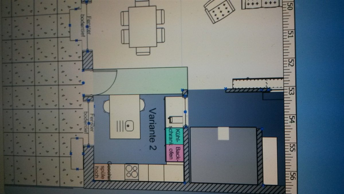

Eine 2. Variante wäre die Küchenhalbinsel an die Terrassenseite zu rücken.

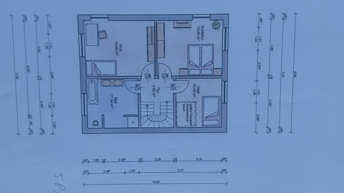

30.03.2016 - neuer Gesamtgrundriss

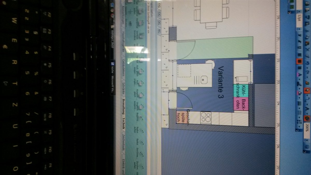

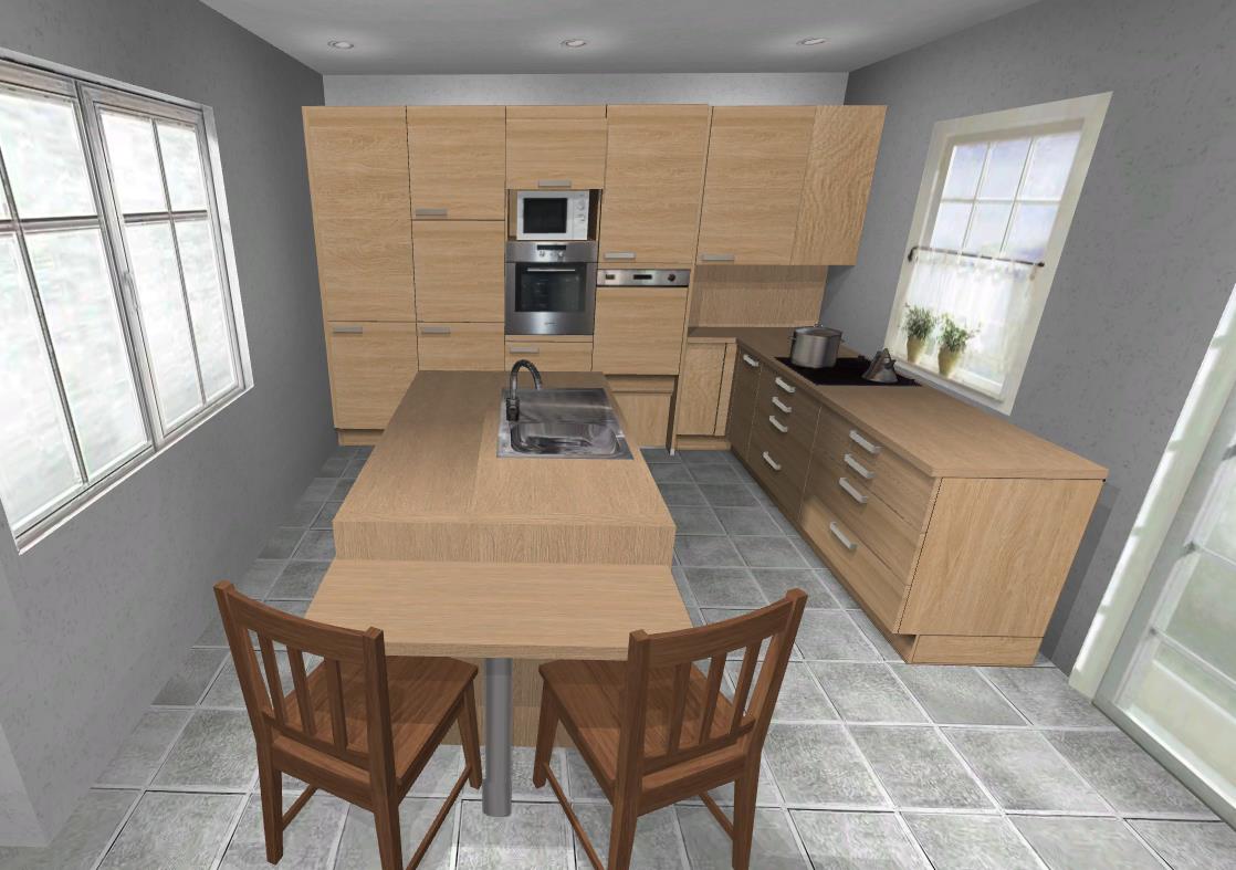

5. Ich habe mir zwischenzeitlich auch einige Gedanken gemacht und diese aufskizziert. Die Hausbreite ist innen 7,3m. Wenn ich Esstisch mit3m und Durchgang mit 1m abziehe bleibt mir für die Küche ein Mass von 3,3m Breite. Macht eine Küchenfläche von 3,3mx3,5. 3 Varianten habe ich mal gemalt und favorisiere Varinte 1 auch wenn sie den wenigsten Stauraum bietet und der Kühlschrank in der hintersten Ecke ist. Was meint Ihr? VG Katrin

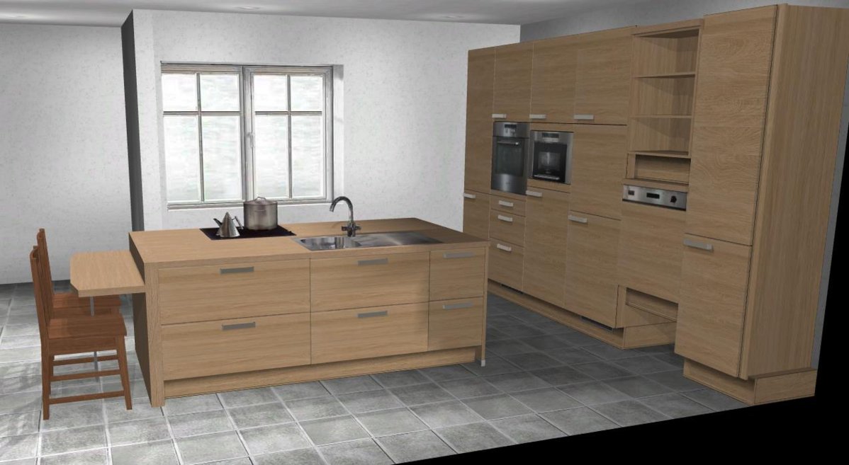

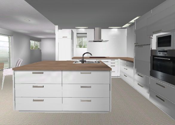

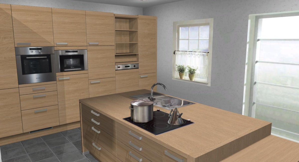

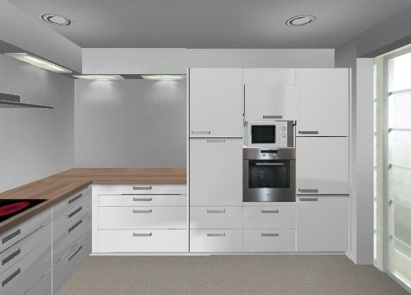

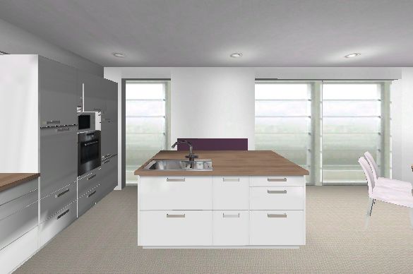

Hallo Katrin,
Euren Hausplan finde ich bemerkenswert. Die Planung mit Fahrstuhlschacht,
Flachdach und Elternschlafzimmer in der Mitte statt oben ist sehr mutig!
Wohin soll der Fahrstuhlantrieb?
Auf den Krach zwischen den Kindern, wer das große obere Zimmer mit
eigener Terrasse und eigenem Bad bekommt, könnt ihr euch freuen ;-)
An deiner Stelle würde ich auch bei den Kochgeräten mutiger sein und mich
für eine Dampfgarkombi (also einen Dapfgarer mit Backofenfunktion) und
ein Induktionskochfeld in 80 cm Breite entscheiden. Wenn du erst mal damit
gekocht hast, wirst du es so wenig aufgeben wollen wie den Geschirrspüler .
Erfahrungsgemäß brauchst du auch nicht alle Töpfe neu und zum Einzug hat
man dadurch was für die Wunschliste.

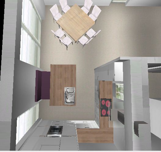

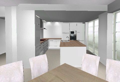

In deinen Varianten hast du das Küchenfensters und das Flurfenster ziemlich
rumgewirbelt. Das mach ich daher auch mal ;-)
Vor dem Flurfenster würde ich in der Insel den Auszugsschrank neben der Spüle
mit 3-3 Aufteilung kaufen und in dem oberen Auszug Elektrosachen wie Toaster,
Allesschneider, Wasserkocher und Kaffeemaschine reinstellen. Dann an den Rand
oberhalb des Tisches eine Reihe Steckdosen in der deshalb extradicken Seitenwand
einarbeiten. So hast du Stromquellen für Tisch und Insel und kannst jedes Gerät
mit einem Griff arbeitsbereit haben und es steht doch die meiste Zeit verdeckt rum.
Lass den Gedanken mal auf dich wirken.
Meine Planung ist:
Hochschrankreihe:
05 Blende
50 Vorrat
60 BO
60 Microwelle
60 KS
60 GSP
50 Putzmittel
05 Blende
Inselherdseite:
2,5 Blende
100 Auszug
80 Herd
30 Auszug (Öl, Sossen usw.)
5 Pultblende
40 Ansatztisch
Inselspülenseite:
2,5 Blende
40 Auszug für MuPL
80 Spüle
90 Auszug
5 Pultblende
40 Ansatztisch
Stauraum ist in den Hochschränken und Schubladen sind in der Insel
Viele Grüße
Jürgen
P.S.: Mir ist klar, dass der hochgesetzt GSP reichlich albern aussieht. Hoffendlich
erkennt trotzdem jeder was gemeint ist und dein :kfb: bekommt es besser hin.

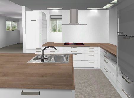

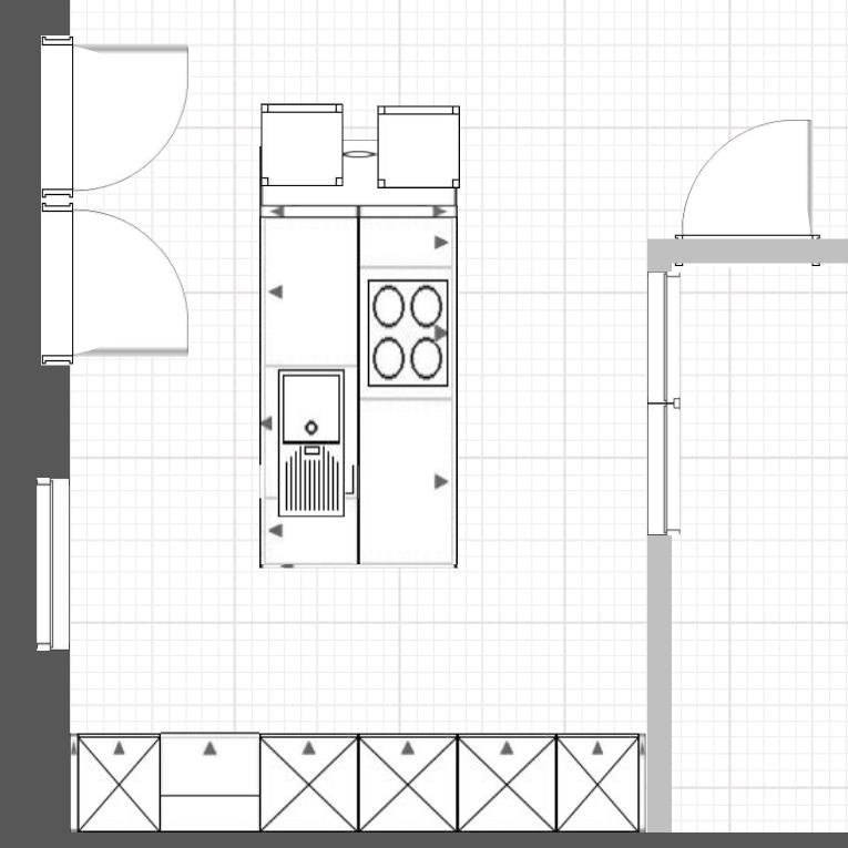

  • Katrin71.KPL
  • Katrin71.POS

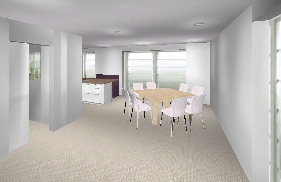

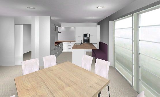

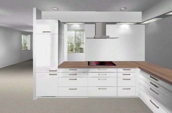

Schneeleopard, da hast du ja schon viele Ideen reingepackt :2daumenhoch:und optisch sähe das schon gut aus. Allerdings halte ich Spüle und Kochfeld auf den unterschiedlichen Seiten der Insel für sehr unpraktisch, da man immer rund um die Insel muss. Auch, wenn man noch an weiteren Vorbereitungsarbeiten ist und mal schnell ein Schmorgericht umrühren muss usw.
Hallo Schneeleopard,
der Hausgrundriss ist nicht besonders mutig, sondern unserer Familie angepasst. Wir haben einen 13jährigen Teenager und einen 3jährigen Nachzügler. Ich habe kein Lust immer ins DG zu laufen. Dachterrasse ist eher notwendiges Übel. Da wir ein Schlafzimmer im EG aufgrund der Grundstücksgröße nicht untergebracht haben. Flachdach war auch Vorgabe für das Grundstück auf das man sich sogar bewerben musste. Wir haben mehrere Liftzentren besucht. Die Kopfteile der Lifte sind nicht hoch. Es reicht eine lichte Höhe von 2,45m. Es ist ja bis jetzt nur ein Platzvorhalt (Deckendurchbruch) für den Lift vorgesehen. Der Deckendurchbruch wird mit Holz geschlossen. Sodass wir den Platz normal nutzen können.
Wäre dein vorgeschlagener Dampfgarer und Backofen ein Gerät. Könnte ich dann auf den Backofen verzichten? Muß mich da mal schlau machen. Deine Variante muß ich setzen lassen. Das Problem bei der Variante ist, dass ich da zu nah an den Esstisch komme. D.h. zwischen Esstisch und Küche ist kein Durchgang zur Terrasse. Das geht natürlich kann ja immer an der Hochschrankzeile vorbei. Aber ich muß überlegen, ob ich das gut finde. Auf Anhieb gefällt mir auch nicht, dass ich zwischen Herd und Spüle um die Insel laufen muß.
Ja die Fensterfront ist noch offen. Allerdings möchten wir im Oktober den Bauantrag stellen und dann geht bei der Aussenansicht nicht mehr viel. Weil die Fensterfront auch von der Kücheplanung abhängt, suche ich gerade eine gute Lösung für die kleine Küche.
Ich finde es auch irgendwie schön, wenn man zur Haustür reinkommt und durch in den Garten schauen kann. Deshalb das Fenster im Flur. Ich habe das Gefühl dass es dem Haus optisch mehr Länge gibt. Aber vielleicht auch Einbildung. VG Katrin
@Kerstin: Danke für das Lob. Das Herd und Spüle so noch nicht das Wahre
sind, war mir klar - mir fiel nur heute nichts besseres ein und ich sehe mich
hier eher als jemand der Ideen anstößt, als als denjenigen der die Planungen
perfektioniert .. so gut bin ich nicht.
@katrin71: Ich schrieb was mir zu dem Plan einfällt ohne eure konkrete Lebens-
situation zu kennen und diese ist das Entscheidende. Aber lieber schreib ich was
mir einfällt und holze damit völlig an dem Fragenden vorbei bevor ich schweige
und du denkst alle ignorierten dich.
Mein Motto bei der Küche ist 'wenigstens liegen jetzt die Maße im ALNO vor'
und nicht 'mein Plan ist die Weißheit in Tüten'.
Zur DGC wirst du dich schon schlau gemacht haben. Es ist ein Ersatz, aber
kein vollständiger, da diese Dinger Pyrolyse und 300-Grad-Pizzastufe und
einiges mehr nicht können. Obs für dich/euch als Ersatz langt, müßt ihr
überlegen ... Wir sehen den DGC als hochwertigen Ersatz für die Microwelle
und als perfekt zum Brotbacken und kaufen sie zusätzlich zum BO mit
Pyrolyse und Pizzastufe.

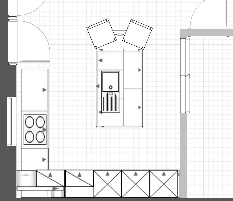

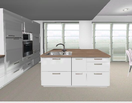

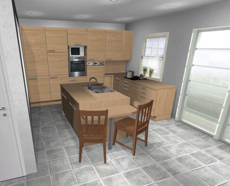

Heute Mittag beim Eisessen fiel mir eine Weiterentwicklung der Planung ein.
Herd und Spüle sind dabei beliebig austauschbar und den Essplatz kannst
du weglassen, wenn er dir zu tief in den Raum ragt, oder auch durch einen
Unterschrank ersetzen.
Die Schränke an der Inselrückseite sind 40 cm tief. Ob das geht (und vorallem
was das kostet) hängt stark vom Programm ab. Dort habe ich nur Drehtüren
geplant, da bei der Tiefe Schubladen sinnfrei werden ... besonders wenn man
einen saftigen Aufpreis für ihr Kürzen zahlen soll.
An der Spüle sind die Möbel um 10 cm von der Wand weg, um eine tiefere
APL zu ermöglichen. Das geht natürlich auf Kosten der Breite der Wege um
die Insel rum. Auch das mußt du letztlich entscheiden. Jetzt sind es 100
bzw 80 cm an den Längsseiten. Den Abstand an der Hochschrankseite
kannst du frei wählen.
Die Nische in der Ecke könnte genausogut durch einen Schrank, der bis
auf die APL geht, geschlossen werden oder auch ganz bis an die Wand
hinter gehen. Das jetzt mit ca 30 cm Tiefe ist ein Kompromiss damit du
etwas mehr Arbeitsfläche hast. In so eine Nische passt z.B. prima eine
Brotkiste.
Willst du immer noch kein Induktionsfeld? Wenn ja .. warum?
Viele Grüße
Jürgen

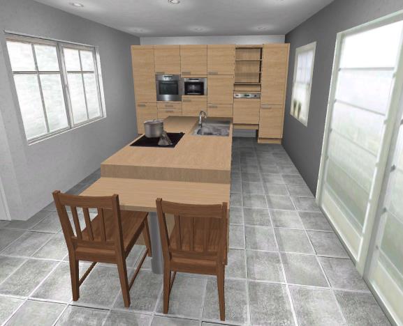

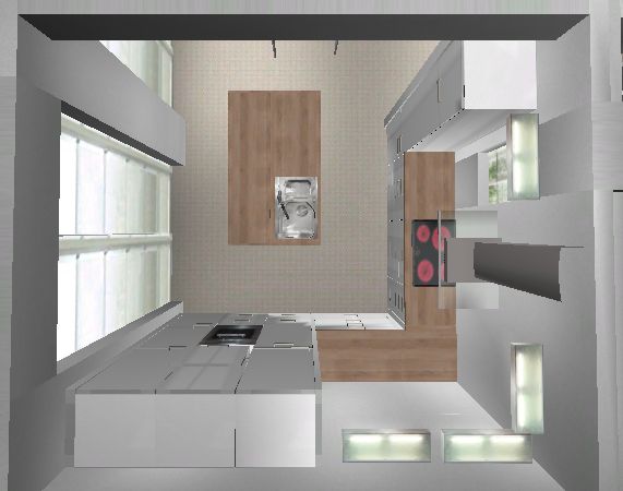

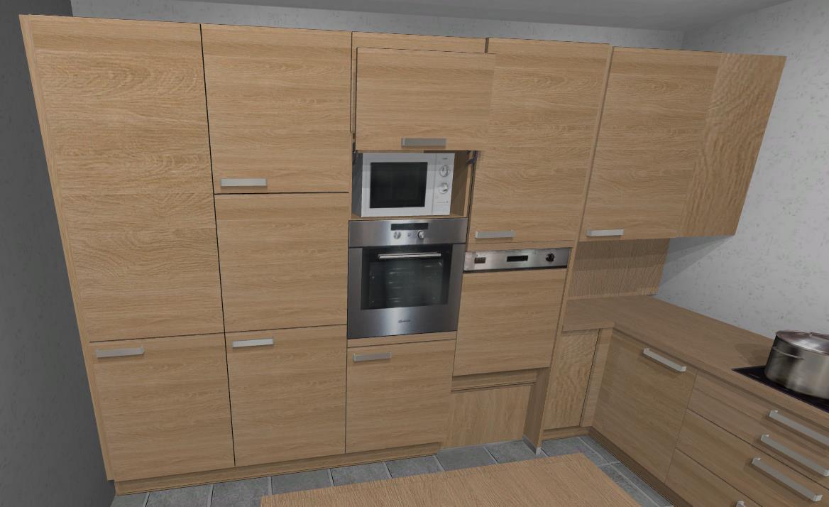

  • Katrin71.POS
  • Katrin71.KPL

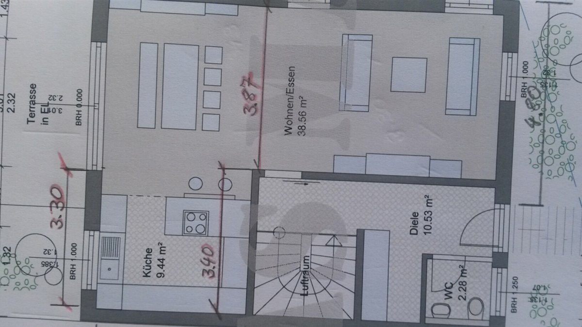

jetzt sind wir vom anderen Ende der Welt zurückgekehrt aufgrund der langen Heimreise und Jetlag habe ich erst jetzt Gelegenheit zu antworten. Also auf den 2. Blick gefällt mir der Entwurf sehr gut. Finde auch schon mal super dass etwas im Alnoplaner ist, auch wenn ich noch keine Gelegenheit hatte damit zu planen. Ich hoffe ich finde da auch nächste Woche mal Zeit.
Wie ich schon schrieb ist die Fensterfront noch änderbar. Ich finde es mittlerweile besser, statt der Doppeltür eine Einfachtür als Hauptweg zur Terrasse zu benutzen. Da hätte ich nochmal mehr Stellfläche an der Fensterfront . Meine Erfahrung ist das man sowieso nur einen Flügel öffnet. Die Einfachtür würde ich so setzen, dass ich ein Innenmass mit Stellfläche von ca.3, 3m in der Küche habe. Die Flurwand versetze ich wohl auch nochmal ca. 15cm Richtung planunten zu ungunsten der Küche zugunsten von mehr Platz für Durchgang zur Terrasse und grösseres Wohnzimmer. Es kommt auch daher dass wir die Haustür 30cm Richtung planunten schieben zu ungunsten des Gäste WCs.So bekommen wir noch einen weiteren Autostellplatz vorsHaus. Die Festverglasung zu Flur ist auch max. 1m breit.
Die Unterschränke entlang der Fensterfront , so wie in deiner 2. Variante gefällt mir gut. Die Arbeitsplatte würde ich natürlich ins Fenster reinlaufen lassen. Das Fenstergrösse könnte ich ja auch anpassen. Herd auf Fensterseite vielleicht gar nicht so schlecht. Da wäre vielleicht die Idee je links und rechts der DAH ein Fensterflügel zu setzen. Und unter der DAH eine Festverglasung.
Was mir so gar nicht gefällt sind die vielen Hochschränke stirnseitig. Das sieht zwar super aufgeräumt und modern aus und ist ergonomisch aber irgendwie hätte ich lieber mehr Arbeitsplatte. Klar es geht zu Lasten des Stauraums. Aber wir haben ja einen Keller. Ich finde Kühlschrank hoch und Vorratsschrank mit Microwelle im Hochschrank reicht. So wie in meiner Variante 1. So könnte auch die Herdplatte und DAH an die Wandseite sein oder ist das absurd auf Hochschränke zu verzichtenh
Eine Insel statt eine Halbinsel finde ich auch ganz gut auch wenn es zu Lasten der Sitzplätze geht. Die Sitzplätze die derzeit an der Insel geplant sind reichen zuweit in den Raum rein. Meiner Meinung nach darf die Insel nur 1, 8m lang sein. Ein Sitzplatz auf Arbeitsflächenhöhe ist vielleicht trotzdem möglich, statt der 40 Schränke.
Hmm Varianten über Varianten. Bin mir so gar nicht schlüssig welches die beste Anordnung ist.
Habe versucht meine optimale Arbeitshöhe zu ermitteln. Ich kam so auf 88oder 89cm. Mein Mann ist ja grösser also 91cm Standardhöhe geht meiner Meinung nach auch.
VG Katrin

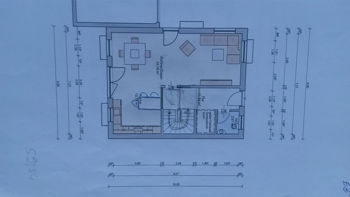

@katrin71 ... Ich habe mal 3 Fragezeichen in den Augen. Welche Wände nach "Planunten" sollen wie versetzt werden?
eg-mit-kueche-jpg.192238
Wir haben alle Pläne nach diesem Grundriss ausgerichtet. Und aktuell hört sich das so an, als wenn ihr den Flur schmaler machen wollt. Das würde ich mir aber sehr überlegen. Aktuell sind da wohl ca. 159 cm geplant, bedenke den Platz für eine Garderobe. Da wäre ein schmalerer Flur nicht schön.
Und dann bitte einfach einen neu vermaßten Gesamtgrundriss einstellen, denn, wenn sich an den aktuellen 350 cm Küchenbreite irgendetwas ändert, dann hat das echten Einfluß auf die Planung.
Grundsätzlich halte ich es für Licht und Luftigkeit im Raum besser, planlinks die Doppelterrassentür zu setzen. Idealerweise als Schiebetür. Ich würde eher auf das zweite FEnster verzichten, eine Schiebetür mit ca. 300 bis 350 cm Breite und die dann etwas weiter nach planoben. Der öffnende Teil der Schiebetür dann planunten, quasi direkt nach der Küche.

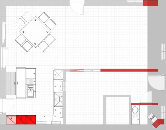

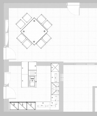

Hallo Kerstin,

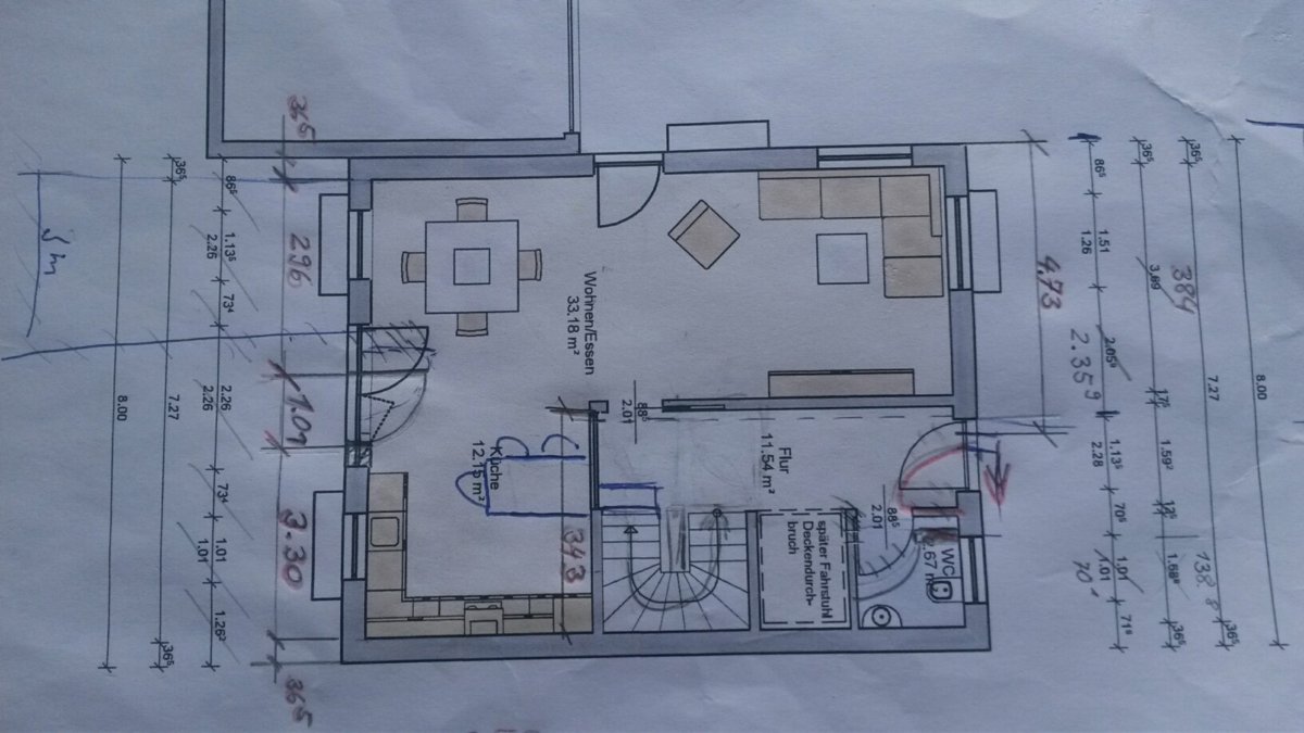

So habe jetzt mal den neu vermassten Grundriss eingestellt. Die Masse habe ich mit Hand rot reingeschrieben. Diese Masse sind der worst case und meiner Meinung nach die beste Planungsgrundlage.
Ja die Öffnung der Schiebetür oder auch einer anderen Tür muß nach der Küche kommen. Das Küchenmass an der Terrassenwand habe ich jetzt mit 3,3m festgelegt.
Ich glaube das ist gut so. 3,5m Breite bleibt sowieso. Die Wand zum Flur habe ich jetzt auch mal zu Lasten der Küche versetzt. da bleibt an der Wand ein Planungsmass von 3,43m also ca. 3,4m worst case.
In der 2. Zeichnung ist eine 3m Schiebetür dargestellt. Wobei sich am Küchenmass nichts ändert. Die jeweils dargestellte Küche ist nur mal so vom Bauträger als Platzhalter eingemalt. Also ie Anordnung ist nicht geplant.
Hatte nochmal die ganze Zeit überlegt wegen der Herd bzw.DAH-Position. Meiner Meinung nach gehört der Herd an die 3,5m lange Wand und nicht auf die Insel und auch nicht an die Terrassenwand. Das wäre auch von den Kosten das Beste. Auf eine gute Abzughaube wollen wir bei einer ordentlichen Küche nicht verzichten. Sie muß aber nicht stylisch sein.
VG Katrin

  • Auch die Terrassentür Richtung Carport würde ich andersherum anschlagen lassen, denn, wenn man mal von dort kommt, wird man ja eher direkt die Küche ansteuern wollen.
Dann zur Küche .. da würde ich ein L und eine Spülen/Arbeitsinsel mit Sitzbank realisieren.
Das L:
  • Kühlschrankhochschrank, auch gut vom Esstisch zu erreichen
  • 80er Auszugsunterschrank .. vorzugsweise Geschirr/Besteck
  • 80er Kochfeldschrank (warum nicht Induktion ?), hier Kochtöpfe, Kochbesteck usw.
  • 50er Auszugsunterschrank, vorzugsweise Gewürze, typische Kochvorräte etc.
  • tote Ecke
  • 100er Auszugsunterschrank, hier Elektrokleingeräte, Backformen, weitere Vorräte usw.
  • erhöhte GSP
  • Backofen und Standmikrowelle
  • Hochschrank , der so aufgeteilt ist, dass in Backofenhöhe nochmal ein eigenes Fach ist, damit man hier evtl. später mal einen Dampfbackofen oder ähnliches nachrüsten kann. Dafür sollte man an der Stelle auch gleich noch eine extra abgesicherte Steckdose einplanen. Im unteren Teil ist der Wasseranschluß für die GSP platziert, die über Schläuche im Sockel liegend angeschlossen wird. Hier wäre dann auch Platz vor dem Wasseranschluß senkrechte Einteilungen vorzunehmen, um z. B. nicht benötigte Backbleche, Schneidbretter etc. senkrecht einzustellen.
Spülen/Arbeitsinsel:
  • 80er Auszugsunterschrank mit 1,5 Becken Spüle ohne Abtropfe. Sachen können auch gut in einem Becken abtropfen. Z. B. BLANCO AXIA II 8 | BLANCO
    Im oberen Auszug, der dann tiefenreduziert ist, hätten die üblichen küchentypischen Putzmittel, Handtuchvorrat usw. Platz. Unten wäre normaler Stauraum, z. B. Getränkeflaschen oder Körbe mit Kartoffeln, Zwiebeln usw.
  • 40er * MUPL * für gelber Sack Müll (17 l), Biomüll (8l), Restmüll (8l). Unten drunter könnte z. B. auch eine Altpapiersammelstelle sein.
  • 60er Auszugsunterschrank, insbesondere Küchenmesser, Küchenhelfer, Schüsselchen usw, halt alles, was man beim Vorbereiten so braucht.
  • Die Insel steht an einer Trockenbauwand, die man direkt vor der Fußbodenheizung auf dem Rohboden befestigen kann. Da kann dann auch der Wasseranschluß drangesetzt werden. Die Wand spart die rückwärtige Verkleidung der Insel.
  • Nach hinten dann überstehende APL und an der Wand eine Sitzbank mit Sitzhöhe ca. 60 cm. Man kann von beiden Seiten reinrutschen, hat einen Premiumplatz für das Gespräch mit dem Koch.
Tisch habe ich mal als 140x140 mit 8 Sitzplätzen eingeplant. Man sieht, dass schöne Laufwege entstehen und bleiben, selbst, wenn rundum Leute sitzen.

Hallo Kerstin,
herzlichen Dank für deinen Vorschlag. Gestern habe ich den ganzen Tag darüber nachgedacht. Mittlerweile finde ich die Küchenanordnung für uns genial. Kühlschrank an der richtigen Stelle, die Wand dafür vorgezogen super, das kleine Fenster, Kochfläche aus dem Sichtfeld, Spüle zentral, GSP perfekt zur Spüle angeordnet, danach schöne ruhige Front durch Hochschränke. Besser geht nicht. Natürlich bleiben bei der kleinen Küche 2 Nachteile 1. Abstellfläche. 2. dass ich bei deiner Anordnung der Fensterfront von der Spüle bzw. den daneben angeordneten Haupt-AP gegen die Wand schaue.
Um diese Nachteile zu eliminieren habe ich gedacht.
Variante 1: Wir bleiben bei der Insellösung und machen da wo jetzt die Wand geplant ist, eine bodentiefe Festverglasung vielleicht auch wenn wir uns die Schiebetür genehmigen die Festverglasung der Schiebetür an diese Stelle. Bank entfällt stattdessen einfache Hocker. (In der kleinen Küche muss ich nicht gemütlich sitzen, da wir eher den Esstisch mit bequemen Sitzmöbeln ausstatten würden und der ist ja gleich daneben) Um mehr Abstellfläche zu Gewinnen würde ich vielleicht den GSP doch nicht hochsetzen oder ich lasse eine Öffnung im Vorrathochschrank zB. für die Küchenmaschine und oder Kaffeemaschine.
2. Variante wäre , aus Insel wird Halbinsel. Dh. Ich eliminiere deinen geplanten 60cm Gang mit der Sitzbank an der Stelle und ziehe die Apl vor. Bei der Variante würde ich ein langezogenes Fenster planen in Apl-Höhe welches die beiden Ausgänge zur Terrasse verbindet und lasse die Apl der Halbinsel ins Fenster laufen lassen. Bei der Variante gewinne ich durch die Halbinsel und Fensterbrüstung mehr Arbeitsfläche. Und ich könnte Kaffeemaschine ect. auf der Halbinsel abstellen. Ein Sitzplatz an der Halbinsel mit einem Hocker wäre vielleicht dann im Gang der Hochschränke möglich.
Was denkt Ihr??
Ich glaube nicht, dass du zu sehr gegen die Wand guckst. Das Stück Wand ist ja nur 170 cm und rechts und links sind die großen Fenster-Flächen:
kathrin71_20150914_kb1-alt_ansicht7-jpg.193674
Und, beim Schnippeln sieht man ja auch nicht ständig zum Fenster ;-)
Für Stühle ist es hinter der Insel zu knapp.
Mangel an Stellfläche?
kathrin71_20150914_kb1-alt_ansicht2-jpg.193679
Du hast planunten 160 cm incl. der Ecke um Kaffeemaschine, Küchenmaschine usw. zu stellen. Und trotzdem noch genug Platz für die zu verarbeitenden Sachen rund ums Kochfeld und für die vorzubereitenden Sachen auf der Insel.
Hallo ins Küchenforum,

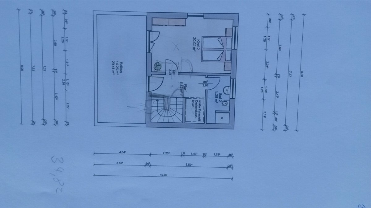

jetzt ist doch einige Zeit vergangen und nach langer Baugenehmigungsphase steht mittlerweile der Keller.
Leider ist das Thema Küche auch ein wenig untergegangen. Die Küchenplanung hier aus dem Forum haben wir in die Werksplanung übernommen.
Den Werksplan habe ich eingestellt. Leider ist unser Haus etwas schmaler geworden, sodass wir nicht ganz die Maße aus der Planung haben, was sich ungünstig auswirkt und somit Spüle und Herd noch weiter auseinander sind.
Jetzt müssen wir unbedingt in die Detailplanung einsteigen und wir haben vor die Küche zeitnah zu bestellen.
Leider bin ich mir im Moment mit der Planung nicht mehr ganz sicher. Der Teufel steckt im Detail.
Ein Punkt ist die Dunstabzugshaube: Wir waren bisher nur in einem Küchenstudio . Der Planer meinte die Entfernung sei sehr hoch und er würde einen schrägen Kanal unter einer abgehängten Decke ziehen und er plante eine Kopffreihaube.
Optisch würde ich auch eine Deckenhaube der Kopffreihaube vorziehen. Oder sind die soviel teurer. Welche Haube passt besser ins Konzept.
Ein zweiter Punkt sind die 3 Hochschränke (GSP, BO, Vorrat). Wir überlegen noch ob nicht 2 Hochschränke oder vielleicht auch nur 1 Hochschrank besser wären zugunsten einer grösseren Ablagefläche. Allerdings bräuchten wir dann wieder Hängeschränke. Wir meinen, dass durch die Hochschränke die Küche noch schmaler wirkt. Habt Ihr vielleicht eine Idee. Wie würdet Ihr es planen. Bis auf die Aussenfenster und die Küchenabmessung ist noch vieles möglich.

@katrin71 ... so, das ist der neue Grundriss:
kathrin71_20160330_neuergesamtgrundriss-jpg.209513
da ist doch nichts schmaler geworden.
Da paßt die Planung aus Beitrag 11 doch noch .. es wird sogar unten etwas mehr Platz.
kathrin71_20150914_kb1-alt_ansicht1-jpg.193680
In Beitrag 11 war ich noch von 350 cm Breite ausgegangen, jetzt sind es 370 cm ... da könnte man evtl. sogar die Spülen-Arbeitsinsel als echte Insel stellen.
Und warum nur 1 Hochschrank ... was fehlt dir denn in der Planung 11 an Stellfläche .. da ist doch jede Menge Platz?
.. und zur DAH .. warum will dein KFB irgendwo schräg abgehängt die Abluftführung machen? Ist doch problemlos nach planunten zu machen, auch unter der fertigen Decken, dann halt so abgekoffert, wie ich es in Beitrag 11 gezeigt habe. ... Ok, Mist, realisiere gerade, da planunten ist die zweite Doppelhaushälfte.
Na dann .. überlegen.
Wie soll die Deckenhöhe im Ess-Wohnbereich sein und dann muss ja wohl dieser Unterzug zur Küche hin sein. .. und da ist wohl angedacht, dann die Decke in der Küche abzuhängen? Welche Höhe soll die Decke dann da haben?
Hallo Kerstin, danke für das schnelle Mitdenken. Wir haben nicht 3,7m sondern 3,55m da noch die Vorwand von 15cm abgezogen werden muss. Da kommen die Leitungen vom oberen Bad.
Der Ausgang der Küchenabluft ist planuntenlinks. Diese blau dargestellte Eieruhr.
Wir haben eine Rohbaudeckenhöhe von 1,75m und eine lichte Fertig Höhe von 1,60 m. Der Gedanke war die Küchendecke komplett ca. 15cm abzuhängen und darin die Abluft zu führen. Die angehängte Decke haben wir im Auftrag vom Bauträger. Da wäre die erste Entscheidung zu treffen, entweder ca. 15cm komplett abhängen oder eben wie in deiner Planung eine um die Ecke geführte Abkofferung. Mein Mann tendiert zur Abhängung der gesamten Decke. Er meint damit ist man flexibler und muss die Höhe nicht auf die Hochschränke anpassen. Und 2. sagte der Küchenplaner sie würden die Abluft nicht um die Ecke führen sondern quer durch die Küche um den Abstand zur Abluft Öffnung kurz zu halten. Da ansonsten wohl ein Aussenmotor erforderlich wäre. Wir möchten natürlich einen Dunstabzug der einigermaßen leise ist und funktioniert ohne dass es ein Vermögen kostet. Vielleicht ist ein tauschen von Kochplatte und GSP dann doch angesagt auch wenn es nicht so toll für den Arbeitsablauf ist.
Dann ist noch die Anzahl der Hochschränke offen. Wir denken,dass durch die 3 Hochschränke die schon kleine Küche noch beengter ist. Wir mögen gerne offene Abstellfläche. Toaster, Küchenmaschine, Allesschneider, Kaffee Automat,
Dann
Die 2. Entscheidung sind die 4 Hochschränke. Wir finden viel Abstellfläche gut. Auch wenn dafür der GSP dann nicht hochgestellt ist. Irgendwie finde auch ich dass 3 Hochschr änke an der 3,55m Seite optisch auch nicht gut aussieht und die sowieso schon sehr kleine Küche nochmal beengt. Das ist so der Hintergrund wegen der Hochschränke. Als Elektrogeräte: Bo mit integrierter Microwelle
paßt problemlos planunten neben die 3 Hochschränke. Und die erhöhte GSP ist wirklich klasse und steht da in der Hochschrankwand auch ohne den Ablauf zu stören.
Der Architekt soll mal sein Wissen aktualisieren. Abluftbohrungen für DAH sollten 15 cm Durchmesser und nicht nur 10 cm Durchmesser haben.
Wenn dann ein Träger mit 25 cm Höhe eingezogen werden muss, würde ich die Decke in der Küche auch auf die Höhe runterziehen. Dann bleibt genug Platz von der DAH zum Abluftloch mit 15er Rundkanal ohne Wechsel zu Flachkanal zu gehen. Die Höhe Abluftloches muss bedacht werden!!
Jetzt die Küche angepaßt, auf der Inselrückseite 50 cm tiefenreduzierte Auszüge. Wenn der Stauraum nicht gebraucht wird, kann man hier auch die APL nur überstehen lassen und 2 Stühle dran stellen.

Kerstin, danke für die Aktualisierung. Gerade habe ich nochmal mit unserem Architekt gesprochen. Er wird prüfen, ob der Unterzug event. um 5cm auf 25cm reduziert werden kann. Mehr ist nicht möglich. Da diese Ecke auch wegen der Schwächung durch das Abwasserrohr statisch schwierig ist. Ich bekomme da heute noch eine Aussage.
Das heißt an dieser Stelle des Unterzuges ist der Raum 2,35 oder 2,4m hoch.
Abluftausgang ist diese blaue Eieruhr. Der Durchmesser ist noch offen. Durchmesser 100 bezieht sich auf das Abwasserrohr.
1. Möglichkeit:
Den ganzen Raum auf dann2,35 abhängen. Da passt dann bequem das 150mm Abluftrundrohr mit einem kurzen Weg zur Abluftöffnung.
Allerdings finde ich den Raum dann schon insgesamt niedrig.
2. Möglichkeit wäre: wir hängen die Decke nur 15cm ab und nehmen einen Flachkanal.
Sind da die Geräuche höher?
3. Möglichkeit: Abluftkanal mit Abkofferung auf um die Ecke führen, wie in Kerstins ursprünglichen Planungsentwurf. Allerdings komme ich da auf eine Kanallänge von ca. 6m und Kurvenführung. Habe kein Ahnung wie das dann ist mit den Geräuschen und Motorleistung. Ist das vielleicht doch unnötig kompliziert
Die Art der Dunstabzugshaube spielt da meiner Meinung nach auch rein.
Bei Möglichkeit 3 wäre vielleicht eine Deckehaube gut. Irgendwie fand ich die Kopffreihaube optisch nicht schön da neben dem Flurfenster oder doch eine ganz normale Haube. Die nächste Option wäre ja auch das Bora System.
Wie würdet ihr es machen?
