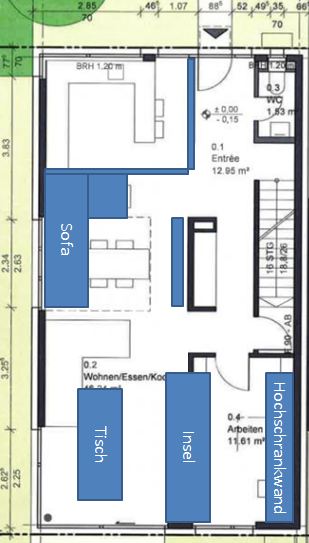

Bzgl. des Grundrisses: Nur mal gesponnen ...;-)
Keine Ahnung wo überall die Galerie ist, aber wurde schonmal überlegt Arbeitszimmer und Küche zu tauschen?
Rechts unten Küche, links unten Tisch obendrüber Wohnzimmer, ganz oben Arbeitszimmer. Aktuell ist der eingezeichnete Tisch auf viel zu klein gezeichnet... und wo wäre in der aktuellen Planung unten der TV, da ist soviel Glasfläche?

Das mit der WC-Tür ist wirklich wichtig, müssen wir unbedingt noch ändern lassen. Hatten wir auch schonmal dran gedacht, aber wieder vergessen.
Die Idee, die Räume zu tauschen ist auch echt interessant. Wir denken mal drüber nach. Allerdings ist im Plan oben die Straße und das Arbeitszimmer soll Kinderzimmer werden. Dann gucken Spaziergänger in sein Reich, auch nicht soo intim. Außerdem geht dadurch der Charme der Galerie flöten.
Das bodentiefe Fenster ist nicht zu öffnen, es führt wie gesagt zur Straße. Es kann auch zugebaut werden, das ist kein Problem. Wobei ich das jetzt noch nicht wirklich erforderlich erachte.
Mein Hauptproblem ist eigentlich, wo stört ein höherer Schrank bzw. Kühlschrank am wenigsten.

Das Arbeitszimmer als Kinderzimmer? So richtig mit Bett usw, nicht nur Tages-Spielzimmer? Da ist das Kind der abendlichen TV/Unterhaltungs/Gäste-Geräuschkulisse aber ziemlich nahe. Und euer Schlafzimmer ist dann wohl oben? Das hätte ich als Kind wahrscheinlich nicht so toll gefunden, so alleine im EG ... und wenn dann im Sommer auch noch das Fenster offen ist ...
Als reines Schlafzimmer wäre es für euch vielleicht groß genug, allerdings ohne Kleiderschränke. Die müssten dann in den ersten Stock (Ankleidezimmer?), wo ja wohl auch das Bad ist. Hmmm, auch nicht superpraktisch.
AW: Neubau Bauhausstil
Ich finde die Idee mit dem Raumtausch :top: .. zumal die Küche dann näher Richtung Terrasse etc. kommt.
Die Galerie wäre dann fürs Wohnzimmer.
Die 263 cm im Ursprungsplan für den Essbereich halte ich auch für viel zu schmal. Wenn man da also den Esstisch mittig im Galeriebereich stehen haben möchte, dann kann man die 383 cm der Küche nicht voll ausnutzen, vor allem nicht mit einem trennenden Tresen.

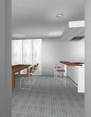

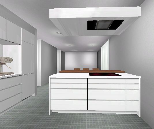

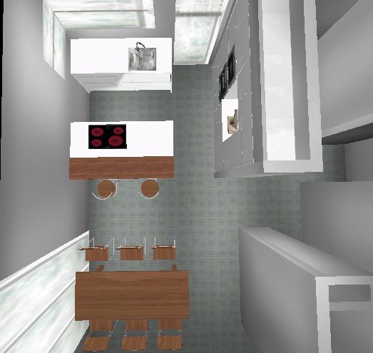

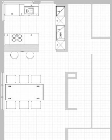

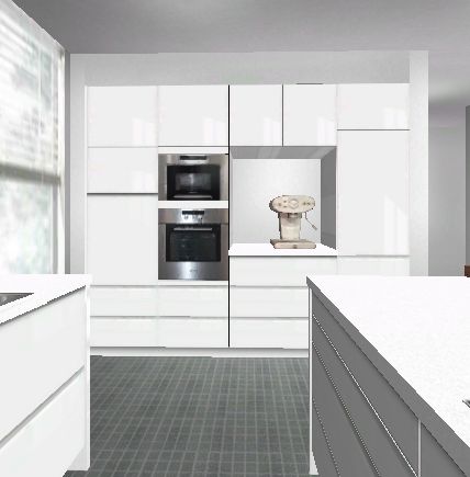

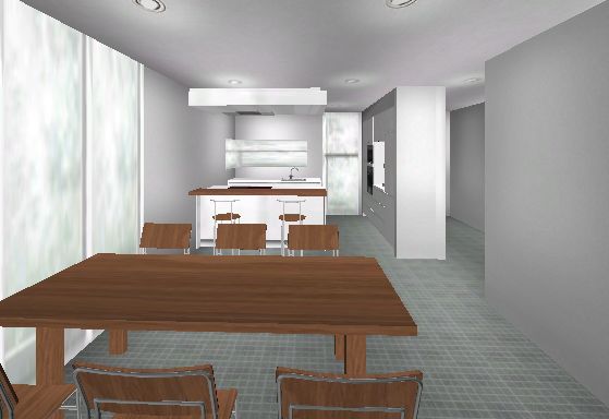

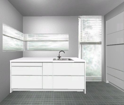

So könnte das dann aussehen:
Hochschrankblock:
- hochgebaute GSP, drüber Klappfach insbesondere Gläser/Tassen (hier muss ein extra Wasser/Abwasseranschluß hin)
- Backofen /Mikrowelle
- Unterschrank .. in den Auszügen können auch gut Gläser und Tassen untergebracht werden. Obendrauf der KVA, etwas aus dem Sichtfeld und jederzeit gut erreichbar
- Kühl/TK-Kombination.
Spülenblock:
- 90er Spülenunterschrank übertief (d. h. APL 75 cm tief), 1,5 Becken linksbündig eingebaut, im oberen Auszug hat dann z. B. noch der gelbe Sack-Müll und die Küchenputzmittel Platz. Unterer Auszug Stauraum
- 30er Unterschrank übertief, oben Bio/Restmüll direkt unter der APL, unten z. B. in Körben Kartoffeln/Zwiebeln.
- 90er Auszugsunterschrank übertief, im hohen Auszug insbesondere hohe Flaschen, hohe Teile, z. B. eine Küchenmaschine, die man dann nur auf die APL heben muss.
Kochblock:
- 30er Auszugsunterschrank übertief, insbesondere Gewürze, typische Kochvorräte wie Mehl, Zucker, Salz, Nudeln, Reis
- 90er Auszugsunterschrank übertief mit Kochfeld
Zusätzlich zur Übertiefe noch ca. 15 cm normale APL, die dann letztendlich als Tresenauflage dienen.
Tisch mit Größe von 240x100 cm und breiten Stühlen.
gute planung, kerstin.
also ich würde auch auf jeden fall das fenster soweit nach links schieben, dass die schränke nicht davor stehen, das würde echt blöd aussehen, und ja auch einen
teil des gewünschten lichteinfalls mindern.
