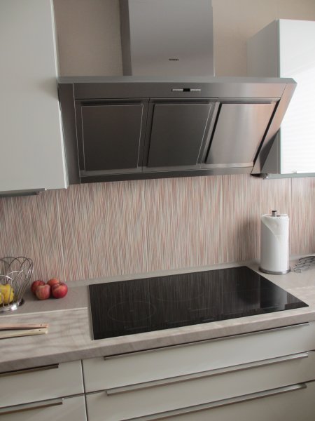

ich wollte etwas zum Thema Kopffreihaube zwischen Hängeschränken beisteuern. Wir haben in unserer neuen Küche die Variante ohne Abstand realisiert.
Erstens weil es unsymmetrische Zwischenräume gegeben hätte (verfügbarer Platz nach links 80 cm, nach rechts 60 cm). Da es keine 70cm-Schränke gibt hätte das alles irgendwie nicht gepasst. Wir brauchen aber jeden cm Schränkfläche.
Zweitens finde ich eine harmonische Linie (hängt bei uns alles auf 48 cm ab APL) sehr ansprechend.
Drittens sind auch 10 cm Lücke zum Saubermachen nicht wirklich viel. Stuhl oder Leiter aufgestellt und schon kann man in den versteckten Bereichen putzen. Macht frau ja nicht täglich (und den Staub sieht auch keiner der nicht über 2 m groß ist ;-)) . Das gilt allerdings für eine Edelstahlhaube. Bei Glas sieht man ja auch von unten alles :'(
Meine Befürchtung, dass sich Wrasen an der Seitenwand absetzt, hat sich bis jetzt nicht bestätigt. Die Randabsaugung zieht sehr gut.
LG Sanna

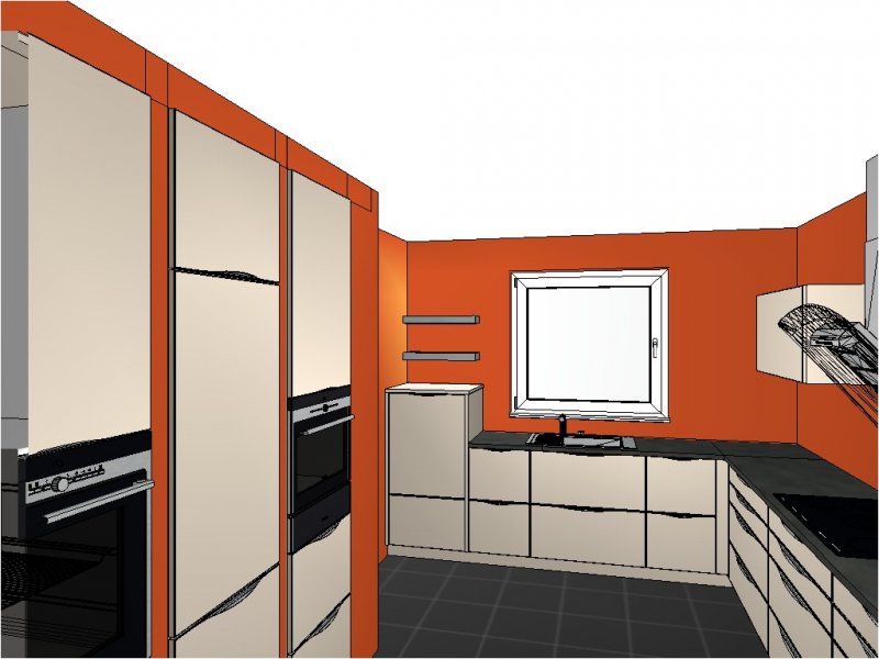

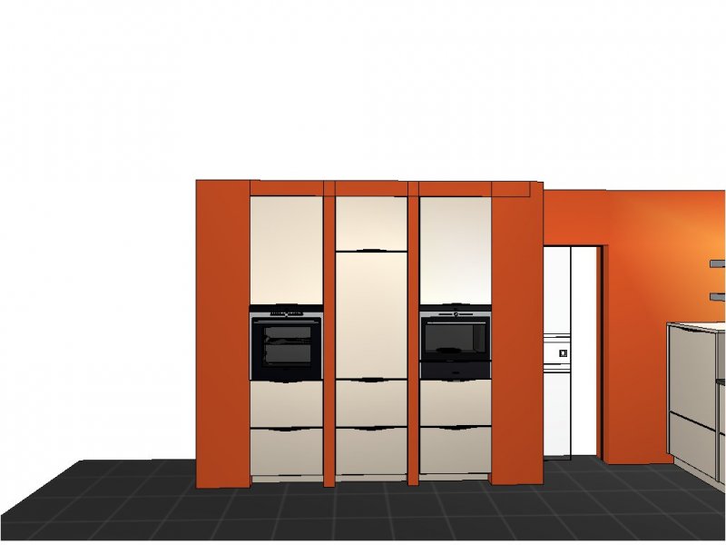

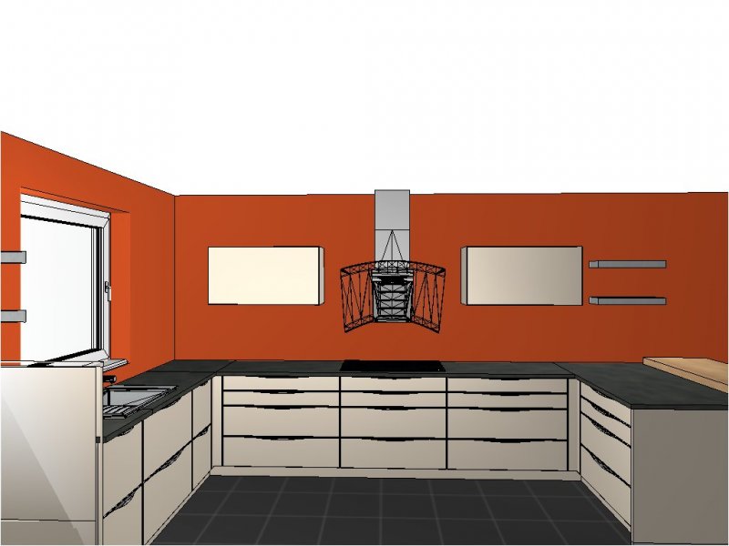

vielen Dank für Deine Rückmeldung. Ich habe mich inzwischen von der Glas-Haube emotional verabschiedet :(. Das ist einfach zu unpraktisch. Ich habe jetzt 3 Varianten vor Augen:
1) Ich mache es wie Du plan an den Oberschränken und damit gleiche Linie zu den Unterschränken
2) Die Schränke oben fangen 20 cm neben der Haube an (sind dann nur 80 cm breit) und hören auf gleicher Linie wie die Unterschränke (100 breit) auf.
3) Der Unterschrank ist breiter als der Herd und die Haube. Dann können die Oberschränke auf der Linie der Unterschränke beginnen. Habe ich letzte Woche im Küchenstudio gesehen.
Meine nette Dame aus dem Küchenstudio hat die Anmerkungen aus dem Forum schon mal in Bilder umgesetzt, nur die Lösung mit der Haube ist noch die unsymmetrische.
Danke für die Unterstützung
Nettel

Was ist das für ein Kühlschrank?
Gestiftete Front und 140er Kühlschrank? Auf welcher Höhe endet er? Das sieht so hoch aus.
