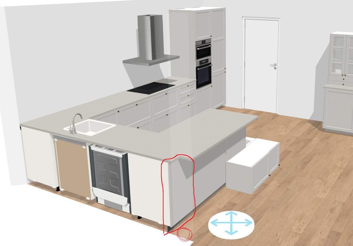

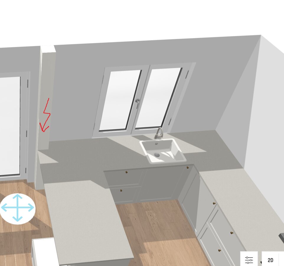

zur Zeit wird unser Haus gebaut. Leider wurde ein Fallrohr in der Bodenplatte um 4 cm falsch gesetzt. Noch ist der Beton nicht drin (soll morgen kommen), aber ich weiß nicht, ob die Baufirma die 4 cm noch ohne großen Aufwand korrigieren kann. Das Problem ist, dass zwischen Außenwand und Fallrohrkasten die Küchenzeile passen muss. Daher ist meien Frage an die Profis, wie gut man den Korpus mit der Säge anpassen kann?

Gehe ich recht in der Annahme, dass das Fallrohr ungeplant Richtung Spülbecken verschoben wird? Was ist den die Funktion des Korpus, welcher vom Fallrohr bedrängt wird? Da können ja eh keine Einlegeböden oder Schubladen drin sein, weil diese nicht zugänglich sind. Trägt er also nur die Arbeitsplatte ? Dann entweder was von der Korpusecke wegnehmen oder gleich einen mindertiefen Korpus verwenden.
Aber den Übereckkorpus gibt es ja nur mit einer Tiefe von mindestens 60 cm.
Alternativ könnte man doch auch komplett auf den Eckkorpus verzichten und nur die Arbeitsplatte durchlaufen lassen und dann wieder mit einem normalen Korpus weiter machen.
Grundsätzlich lässt sich der Ikea Korpus gut kürzen, wenn man geschickt und gutes Werkzrug hat. Wir haben für eine Mietwohnung den Korpus auf ganzer Länge um 3 cm kürzen müssen. Das klappte sehr gut.
