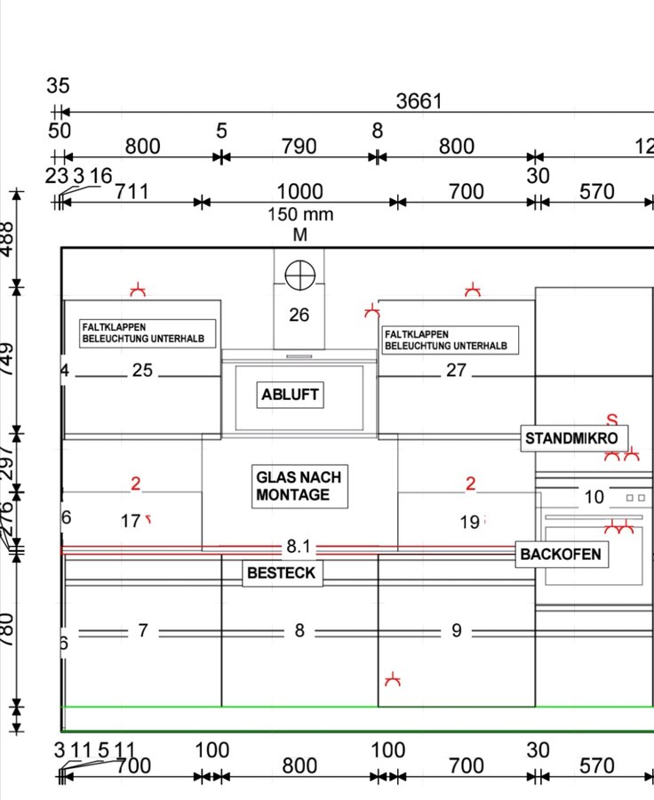

Jetzt haben wir ein großes Problem mit unserer Ablufthaube. Im Installationsplan stand Abluft 150mm. Das haben wir machen lassen. Der Berater sagte beim Kauf, Loch reicht. Die Monteure sagen jetzt, machen sie nicht wir brauchen einen Mauerkasten, dass sie es anschließen können.
Problem: Wer macht das? Der von der Kernbohrung nicht...
Außerdem glaube ich, dass das Loch mit 150mm zu klein ist, weil ja ein 150mm Mauerkasten rein soll. Und jetzt???

Frag doch mal den KFB wie er sich das vorgestellt hat. Schließlich ist es seine Aufgabe aufzuklären, was von den Monteuren ausgeführt wird und was bauseitig zu organisieren ist. Zudem macht er doch eine Angabe über die Lochgröße und wie er bei einem 150er Loch einen 150er MK verbauen will. I.d.R. sollte das Loch 160mm groß sein
Hier der Teil des Installationspland
