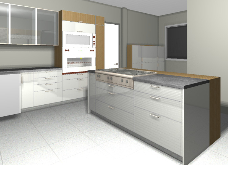

Hallo liebe Forenmitglieder.
ich habe in den letzten Monaten hier im Forum mitgelesen / der Austausch und die Unterstützung im Forum ist sehr gut.
Ich lebe in Mexiko und habe vor ca 6 Monaten ein Haus gekauft. Die Küche war vorhanden und ist auch in sehr guten Zustand / die Küche an sich gefällt uns allerdings gar nicht / wir planen eine neue Küche.
Anliegend der Grundriss der vorhandenen Kúche / die Küche hat ca 28m2 Grundfläche.
Grundätzlich: wir planen, dass der Kochbereich mit dem Gaskochfeld als Insel ausgeführt werden soll (Platz ist genügend da) / Leicht Küchen ist in Mexiko vertreten / wir haben das Angebot erhalten.
Nun zum eigentlichen Problem:
Der horrende Preis ist das Problem
_ Anliegend das Angebot und die Planung des Anbieters / die Leicht Kúche soll ohne jegliche Geräte ca Euro 56.000,-- kosten (ohne Kühlschrank, Herd, Mikrowelle , Spülmaschine, usw)
Dieser Preis erscheint uns viel zu hoch / habt Ihr eine Meinung dazu?
Vielen Dank für Eure Hilfe und Grüsse aus dem schönen Mexiko,
Lechuzas
  • Küche.pdf
  • Plano vista planta.pdf
  • Presupuesto.pdf
  • RENDERS.pdf

spontane Frage: Kann der hohe Preis an den Frachtkosten liegen?
LEICHT baut ja nicht in Mexiko...
Und dann auf dem Küchen.Pdf sehe ich diese abgerundeten Schränke. Das hat man in modernen Küchen in Europa eigentlich gar nicht und ist auch teuer - Preistreiber!

@Ulla: Die Leicht-Planung ist diejenige mit der Insel - das U ist die bestehende Küche ;-)
Naja, jetzt könnte man bei der Küche die Preistreiber (Jalousie-Schrank, Eckschränke) rauswerfen..noch ein bisschen optimieren und dann den Preis nochmal drücken ;D;D- da müssten doch nochmal gehörtig Rabatt drin liegen. Der Container is ja ein klacks im Vergleich zu den übrigen Kosten :knuppel:

... dann habe ich mir mal den Plan angesehen. Ich finde ihn noch nicht optimal. Sehr viele schmale Schränke, dann Eckschränke und das in der Riesenküche --> Tote Ecken gute Ecken .
Auch die Linienführungen der Auszüge finde ich sehr unruhig.
Vielleicht auch mal zum Lesen --> Korpushöhen - Rastermaße - Auszugs-Innenmaße - Stauraumplanung

Hallo Kerstin,
ja, Du hast mit Deiner Kritik glaube ich recht / ich spreche den "Küchenfritzen" darauf an / vor allen Dingen der Aspekt der Linienführung war mir noch nicht aufgefallen.
