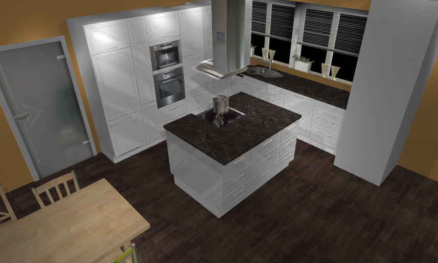

ich möchte bitte eure Inputs für die Küchenplanung . Ich habe die Alno -Küchenplanungsdaten angehängt, jedoch habe ich manches dort nicht gefunden und ein paar Kästchen einfach "überlagert".

danke mal für die aktive Beteiligung. Ich hab ein Jpg draus gemacht und reingeschrieben, wo die Küche hin soll.
Wir wollen in dem Raum eine Wohn-Ess-Küche, d.h. Couch, Essgruppe (4 Stühle) und Küche

Und dann auch noch ein paar Worte zur Erklärung der im Eingangspost angehängten Planung?
Ich würde die Insel umdrehen, so dass Spüle und Kochfeld gegenüber sind.
Was z.B.?
Ok, ist eine Idee. Habe ich mir so nie überlegt
Warum soll das Kochfeld auf die Insel?
Das ist kein Muss, das war unser Erstentwurf, wobei wir noch nie eine Küche geplant haben

Naja, wir kennen Dich nicht und Du bist sehr sparsam mit Details - wie ist die Planung entstanden? Welche Wünsche sind dort berücksichtigt worden?
Warum ist der GSP mittendrin (steht offen ziemlich im Wege)?
Wie ist die Ecke zwischen Hochschränke und Spülenzeile gelöst?
Welche Wünsche sind an der Kochinsel gekoppelt?
Ist Dir das Konzept * MUPL * geläufig? (Link anklicken)
Wie ist denn diesen geheime Arbeitshöhenwert? Warum Ellenbogenhöhe -10? Dieser Wert ist entscheidend für die Korpushöhe und damit Aufteilung der Unterschränke - ist ein * 6 Raster - was heißt das? * möglich? Bei einer Körpergröße von 165 könnte es grenzwertig werden.
