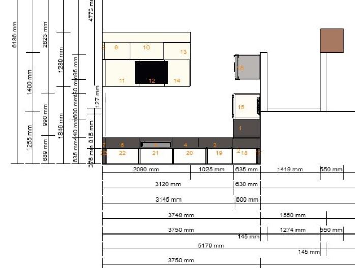

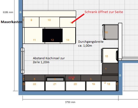

Hallo Forumsgemeinde,
meine Verlobte und ich planen einen Hausbau für kommendes Jahr und sind gerade in der Küchenplanung .
Da wir die Küche selbst geplant haben und auch selbst aufbauen wollen/werden, sind wir bei einer IKEA -Küche gelandet und werden die Elektrogeräte selbst einkaufen. Der Kühlschrank wird ein SbS. Die Fronten sollen die Voxtrop mit intigrierten Griff sein.
Der Müll ist unter dem Spülbecken untergebracht
Der Schrank an der Inselecke öffnet mit einer Tür zur Seite und es sollen dort Schubladen verbaut werden, um das Geschirr und Besteck zum Tisch decken zu lagern.
Auf der Kochhalbinsel ist ein NOVY UpSide mit 2 Dominofeldern geplant. Da bin ich mir mit der Führung der Abluftleitung noch sehr unschlüssig bzw. mit der plazierung (Höhe über okFFB) des Mauerkastens unsicher und finde auch nichts hilfsreiches im Netz. Ich wollte den Flachkanal im Sockel verlegen, auf der Seite der 40er Schränke der Insel.
Die E-Geräte werden Wahrscheinliche Siemens IQ700/300 werden.
Ich habe euch mal die Planungen und ansichten vom IKEA-Planer angefügt.
Die Fenster und Anschlüsse sind alle noch Planbar.
Mich würde mal eure Meinung zu unserer Planung interessieren und bin auch für verbesserungsideen immer offen.
