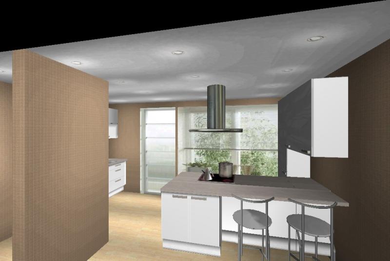

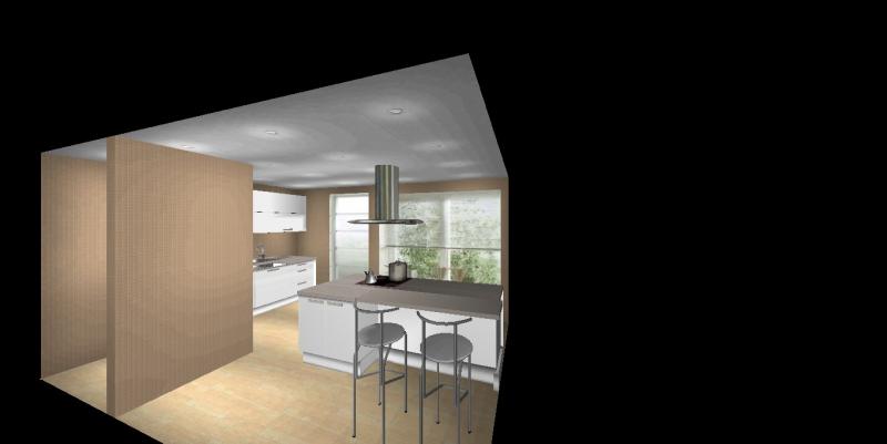

Basti, das ging ja aus deinem Eingangspost nicht hervor, das die Nische erst ab einer Einbauhöhe von 70cm möglich ist. Aber das ginge für ein Kühlschrank ja auch noch, ihr seid beide groß, da macht es nichts, wenn er etwas höher eingebaut wird.
Ja, dass stimmt, es ist weniger Stauraum, als in deiner Planung. Dafür hast du aber auch weniger Laufwege. Stelle dir die Abläufe in deiner Küche einmal vor. Gemüse aus den Kühlschrank hohlen, zur Spüle zum Waschen, zum Schnibbeln wieder zurück zur Zeile, zum Kochen dann wieder zurück zum Herd...:-\...ach ja, Sahne für die Soße vergessen, ach ein bisschen Creme fraiche könnte auch noch mit rein und die tiefgekühlten Erbsen fehlen auch noch... :rolleyes: ...da kommt schon einiges an Laufmetern zusammen! :w00t:
Ich habe dir jetzt noch ein wenig zusätzlichen Stauraum eingeplant. Bei einem Verzicht auf die Sitzplätze wäre noch etwas mehr Stauraum möglich....
Essen mit der Familie, da würde ich auch auf das Esszimmer ausweichen, das ist gleich nebenan. ;-)

AW: Küchenplanung , ungewöhnliche Aufteilung der Küche
Hallo Conny,
vielen Dank für die Mühe, du würdest mir ein 60er Induktionsfeld empfehlen?
Ist wahrscheinlich sinnvoller wegen dem Platz zum arbeiten?
Der neue Vorschlag hat natürlich dafür weniger Arbeiteitsfläche,
so kann man sicherlich nicht mehr zu zweit am Herd stehen,
dafür mehr Stauraum, ist nicht einfach.
Und mir ist nicht ganz klar, wie der neue Stauraum genau funktioniert.
Der eine Schrank hat keinen Griff, oder ist das ein großer Schrank?
Der Oberschrank geht so komplett auf, also anders als auf der anderen Seite?
Basti, der Schrank ohne Griff, ist ein Seitenschrank mit einer durchgehenden Tür. Man kann natürlich auch 2 Türen dort einbauen oder auch nur eine Tür mit 2 Griffen. Beim Alnoplaner hat man nur nicht so eine große Auswahlmöglichkeit. ;-)
Ja, ich habe über der Insel andere Hängeschränke verbaut, als über der Spülenzeile. Ich hatte mir überlegt, das es vielleicht schwierig ist, wenn der Griff in der Mitte ist, ihn zu erreichen.
Die Arbeitsfläche ist ja eigentlich nicht weniger. Unter den Hängeschränken kann man auch gut Dinge abstellen, wie z.B den Toster oder Sachen die während der Vorbereitung aus dem Weg sollen.
Zu zweit kann man trotzdem noch gut arbeiten. Die Inselrückseite bietet ja auch noch genügend Fläche zum Vorbereiten.
Ich habe ein 60er Kochfeld eingeplant, dann könnte man ein Herdset nehmen. Es ginge natürich auch ein breiteres, was aber zu kosten der Arbeitsfläche geht. Ein 70er Feld würde ich noch gut finden, weil man dann etwas mehr Platz auf dem Kochfeld hat.

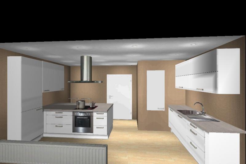

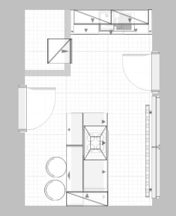

Hallo Conny,
ich habe jetzt nochmal mit meiner besseren Hälfte gesprochen.
Wir finden die Planung schön, so eine Mischung aus erster
und zweiter Planung wäre vllt. Ideal. Die Frage ist, ob es solche
37.5cm tiefen schränke Überhaupt gibt und ob das den Stauraum
wirklich ehöht? Was ist wenn man nur den
Hängeschrank über die Halbinsel? macht. Wir wollen ja sowieso
die langen Griffe über die ganze Front, also würde ich einfach
noch so einen Schrank wie auf der anderen Seite darüber hängen.

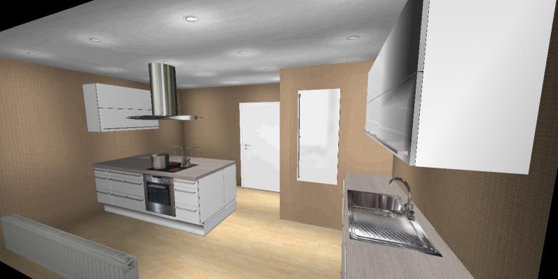

Ja, mindertiefe Hochschränke gibt es und sie lohnen auch als zusätzlicher Stauraum. Sie entsprechen in etwa 2-3 60er Hängeschränke, je nach Schrankhöhe.
Mit Stangengriffen funktioniert natürlich auch ein Faltklappenschrank über der Insel. :top: Ich habe ihn gleich einmal eingeplant. So ganz einsam und alleine wirkt er allerdings nicht so schön, wie mit einem Seitenschrank daneben.
Ich habe dir die verschiedenen Ansichten einmal produziert...
Was hast du für Probleme mit dem Alnoplaner?
Schrank wegmachen: Schrank anklicken - auf die Mülltonne klicken - Schrank wieder anklicken - weg ist er. :cool:
Man kann ihn auch einfach aus dem Bild ziehen: Schrank anklicken - zum Mülleimer hinziehen - weg ist er.
Schrank einfügen: Schrankart aus der Liste auswählen - anklicken - Größe wählen und anklicken - Schrank anklicken - in den Grundriss ziehen - einfügen.
Das funktioniert am besten, wenn du links unten, Rotation bei Wandberührung, Wandfang usw. wegklickst. Mit der F4 Taste kannst du sämtliche Maße ändern. ;-)

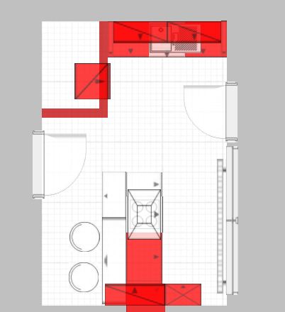

AW: Küchenplanung, ungewöhnliche Aufteilung der Küche
so wir waren nochmal kurz im Keller. Theoretisch wäre
(Ab)Wasser an den rot markierten Wänden möglich.
Ich weiß alledings nicht, ob das was für die Planung hilft.
An der "doppelten" Wand ist leider nichts möglich, da
dort die Wand zum Nachbar ist und auch nichts unterkellert
ist. Vielleicht hat ja noch jemand eine gute Idee.
@Conny: Danke dir, so langsam bekomme ich es mit dem Alno
Planer auf die Reihe. Du hast recht, ohne den hohen Schrank
sieht es nicht so gut aus. Falls das Wasser also so bleibt,
wäre das schon eine gute Lösung.
LG Basti
