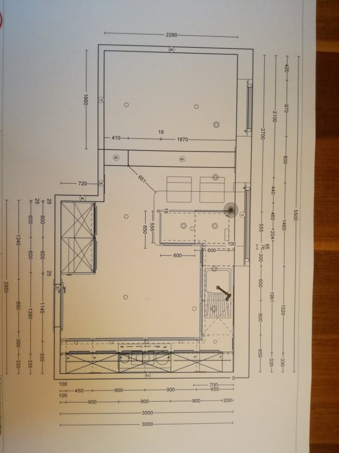

auch ich bin neu hier und auf der Suche nach unserer Traumküche. Das heißt: Eigentlich haben wir sie schon gefunden bzw. geplant. Es geht mir nun um eure Meinung.
Entschieden haben wir uns für den Hersteller Bauformat . Die Front ist Rhodos moonlight grey Hochglanz und die Arbeitsplatte nennt sich Beton 972. Sockel und Abschluss zur Decke sind ebenfalls in dem Frontmaterial.

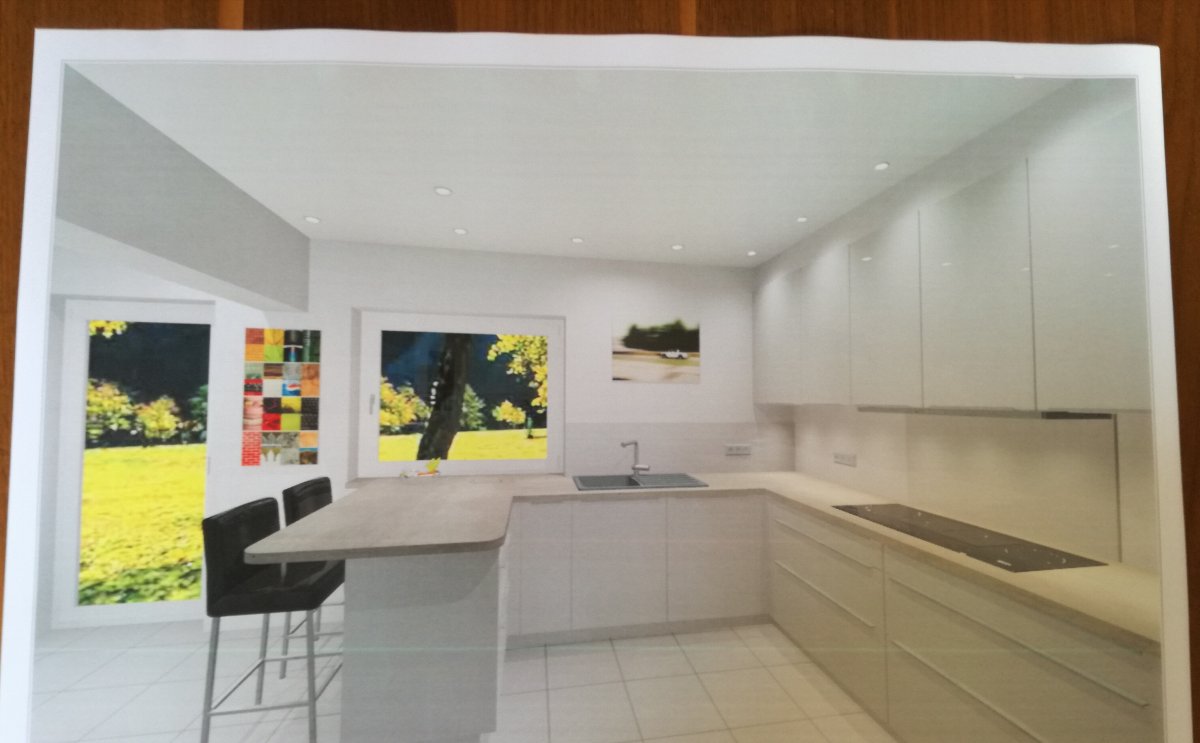

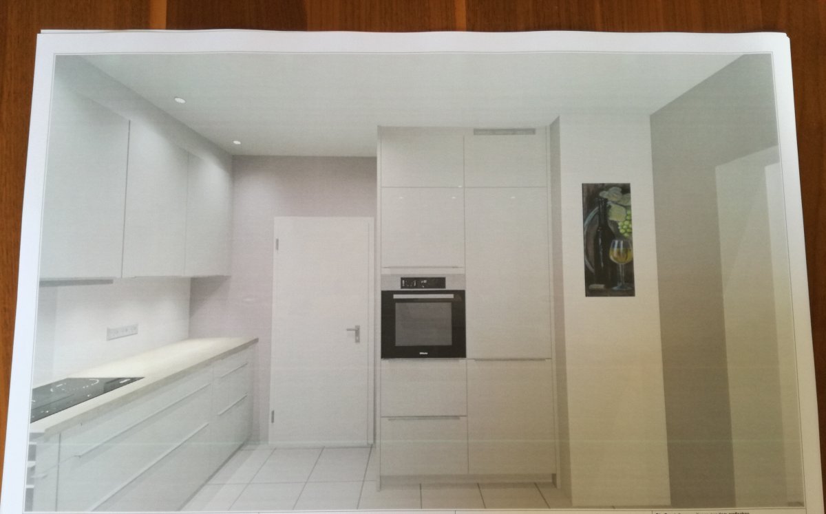

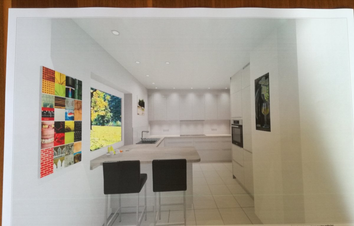

Hallo, zu den Angeboten kann ich so nichts sagen, da ich mich dafür zu wenig mit den Geräten auskenne.
Was heißt den integrierte Beleuchtung? Spots oder ein eingefräßtes Band?
Was mir zur Planung auffällt:
  • Ihr habt Aufteilung 1-2-3 auf der Kochfeldseite, Spülenseite nur Türen und den Stummel, kann ich nicht sehen, vermute aber auch 1-2-3. Seid ihr euch sicher, dass ihr so viele hohe Sachen habt? Stapeln möchte man ja eigentlich nicht mehr. Meistens ergibt sich nach einer Stauraumplanung die Aufteilung 1-1-2-2 als die bessere Wahl.
  • Hast du mal über eine mobile statt einer festen Abtropfe nachgedacht?
  • Der Platz zwischen Spüle und Kochfeld ist sehr eng und im Eck. Meistens ist es aber der Hauptarbeitsplatz.
  • Warum das Kochfeld über zwei US? Ich würde es weiter Richtung Tür auf den 90er US setzen, dann gibt es auch links vom KF mehr Arbeitsfläche.
  • Kennt ihr den MUPL ?

Die Aufteilung 1-2-3 ist so gewollt. Teilweile werden dort Innenschubladen eingebaut.

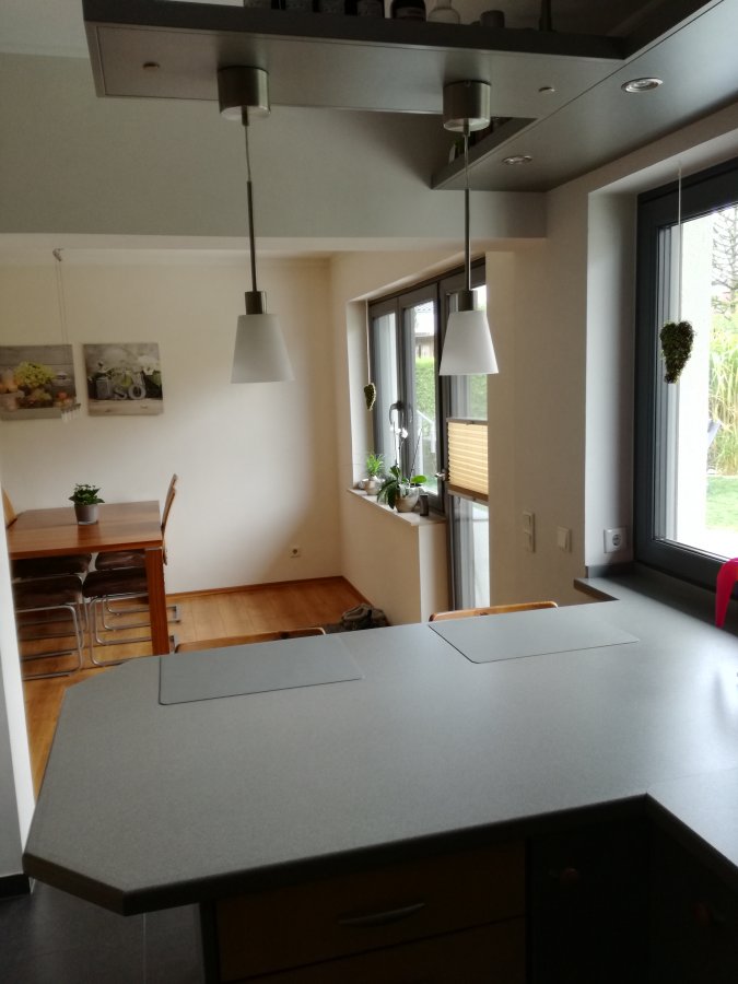

In diesem Raum befindet sich auch jetzt unsere (alte) Küche, und mein Hauptarbeitsplatz ist die Kücheninsel (auf deren anderen Seite, also gegenüber, man sitzen kann). Hier kann ich mich so richtig austoben...
Das Kochfeld über 2 90er - US ist ebenfalls genau so gewollt. Wir mögen die Optik einfach, und aus Erfahrung weiss ich, dass ich dort keinen Platz zum zubereiten brauche...
Den MUPL habe ich hier kennengelernt und finde ihn gut. Muss aber für uns nicht sein.

Der Durchgang ist mit 65 cm definitiv zu eng - interessant wäre es zu wissen, wohin die Tür führt.
Muss ein Tisch in den Raum? Wie groß? Leider steht in der Checkliste nichts dazu.
Wie seid Ihr auf 91 als Arbeitshöhe gekommen? Wahrscheinlich geht bei Dir sogar einen Tick höher - zum Prüfen:

Hallo Isabella,
die Tür führt in den Flur. ☺
Die 65 cm haben wir auch jetzt und kommen gut damit zurecht...
Auch die Arbeitshöhe kann gleich bleiben (91 cm).
Der Esszimmertisch steht nebenan (Durchbruch Küche zum Esszimmer ist auf einem Bild sichtbar).
LG Melanie

Hier mal ein Bild der aktuellen Küche.

Mit der Optik beimKochfeld meinst du, dass wenn man die Linie der HS weiter denkt, es mittig sitzt? Wenn das ausschlaggebend ist gut. Aber außer das man dort noch einen Arbeitsplatz hätte, kostet es sich doch so wahrscheinlich etwas Höhe in den oberen Schubladen der beiden US?
Geräte, wie gesagt, keine Ahnung.
Nein, es geht um die Optik UNTER dem Kochfeld. Die beiden 90er Auszüge laufen mittig unter dem Kochfeld zusammen. Das finden wir sehr schön.
Wer in aller Welt stell sich in der Küche und bewundert die Vertikale Aufteilung unterm Kochfeld, zumal das auch noch den Sitzplätzen abgewandt ist?
Wie stark ist das Arbeitsplattenmaterial? Induktionskochfeld? Je nach Kombination, machst Du Dir gleich zwei Schubladen “kaputt”. Beispiel aus meiner Küche mit dünner Arbeitsplatte (2 cm):
