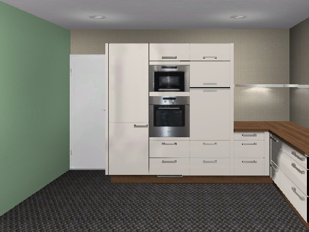

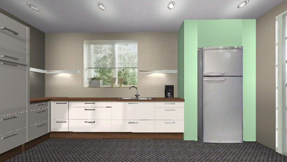

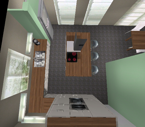

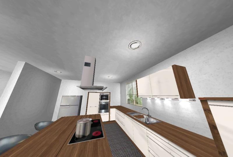

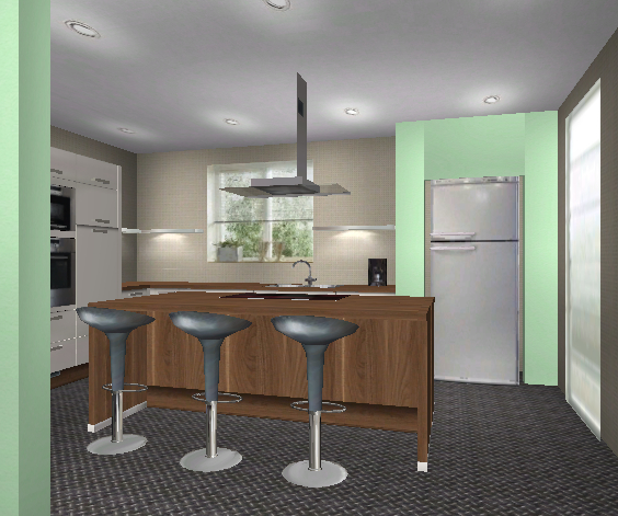

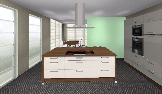

Achso, seitliche Tür am BO, das hatte ich übersehen. Da wäre ich doch für Griff links, damit man tatsächlich mehr Platz hat und die heiße Tür nach rechts Richtung AP schwenkt. Dann wird wahrscheinlich doch auf die Insel abgestellt, ist ja auch okay. Alles andere wird der Alltag zeigen.
Edit: neko, ja ich meine auch, dass es sonderbar aussieht, wenn die Griffe an verschiedenen Seiten sind.
Edit2: hmm, beim nochmal denken meine ich jetzt doch, dass ein Heißgerät, dessen Tür nur 90 Grad aufgeht, recht unpraktisch bis gefährlich ist. Also: entweder Griffe rechts, oder (durch die für mich neue Information) meine neue (hoffentlich endgültige) Meinung: die beiden Schränke doch tauschen.
Also: BO und Co linker Schrank mit Griffen rechts, Vorrat rechter Schrank mit Griff links (*mal schauen geh, wie Ullas Griffe verteilt sind...*)
