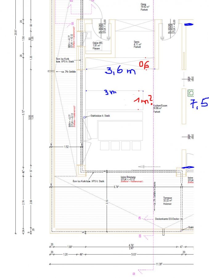

Hallo Liebe Leser,
ich plane gemeinsam mit meinem Freund eine neue Küche in unserem Neubau.
Die Raummaße sind schon fix. Fenster können noch geändert werden. Wir haben einen offenen Dachstuhl (15 Grad Dachneigung).
Gerne hätten wir eine zweizeilige Küche mit anschließender Sitzmöglichkeit, wie es auch im Plan zu sehen ist. Die Spüle und das Kochfeld kommen auf die Kücheninsel. Der Wasseranschluss ist innerhalb der Kücheninsel beliebig.
Wir sind uns noch nicht sicher, ob wir bei der hinteren Küchenzeile nur Hochschränke oder auch eine Nische einplanen sollten.
Ich würde mich über Eure Vorschläge und Kritikpunkte sehr freuen.
Vielen Dank im Voraus und schöne Grüße
Susanne
Körpergrößen aller Hauptbenutzer in cm (wegen Arbeitshöhe ): 1,60 und 1,70
Welche Arbeitshöhe ist angedacht (in cm)?: 85 cm
Brüstungshöhe des Fensters (in cm): 135 cm
Fensterhöhe (in cm): 1
Raumhöhe in cm: 2,40
Dunstabzugshaube: keine
Geplante Heißgeräte: Dampfbackofen (DGC) ohne Wasseranschluß
Kochfeldbreite (ca. in cm): 80 bis 90
Sitzmöglichkeit: Für wieviel Personen?: Für 8 Personen
Gewünschte oder vorhandene Tischgröße: 2 m
Wofür soll der Sitzplatz in der Küche genutzt werden und wie häufig: zum Essen, für Besucher, tägliche Nutzung
Was steht auf der Arbeitsplatte oder soll dort stehen?: Kaffeemaschine, Messerblock, Küchenmaschine
Welche weiteren Küchenmaschinen müssen in der Küche untergebracht werden: Mixer, Pürierstab
Welchen Stauraum gibt es sonst noch: Speisekammer, Keller, Abseiten in Dachschrägen
Wird alleine gekocht? Oder auch gemeinsam? Mit und für Gäste?: Kochen meist zu zweit, auch für Gäste
Was stört an der bisherigen Küche und was soll die neue Küche unbedingt können? Warum?: große Arbeitsfläche
Preisvorstellung (Budget): 20 000 - 30 000

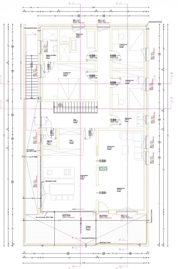

Dein Plan enthält viel zu viele Maße und Angaben - da wird keiner Lust haben, mit der Lupe drin rumzusuchen. ;-) Bitte stelle einen vermaßten Küchengrundriss ein, in dem alle Strecken (Gesamtlängen sowie Teilabschnitte), Ecken und Vorsprünge, Fenster, Türen, Installationen (Heizung etc.) und Anschlüsse eingezeichnet sind. Eine Handzeichnung reicht aus.
Viel Kritik ist ja nicht möglich, da du keine eigene Planung zeigst, außer zwei Blöcken. Habt ihr das denn schon mal konkreter durchdacht (Stichwort "Mitmachforum")?

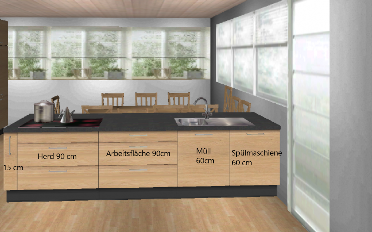

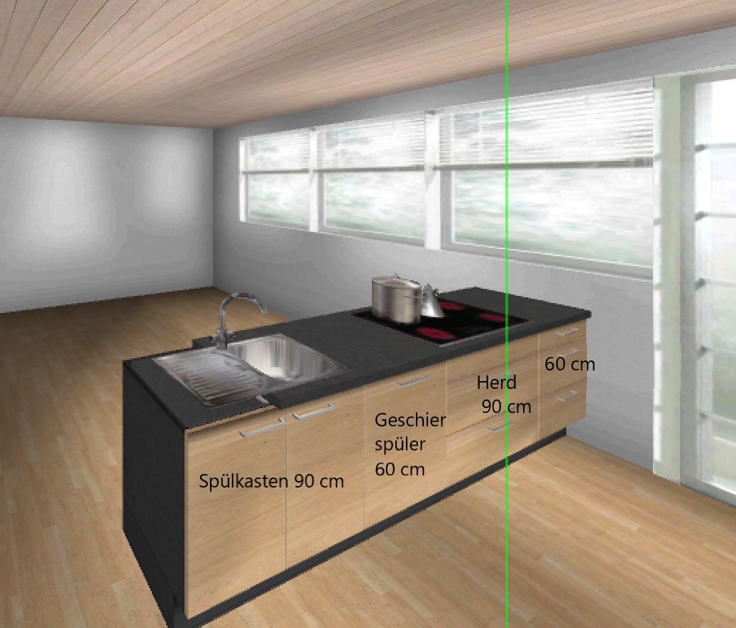

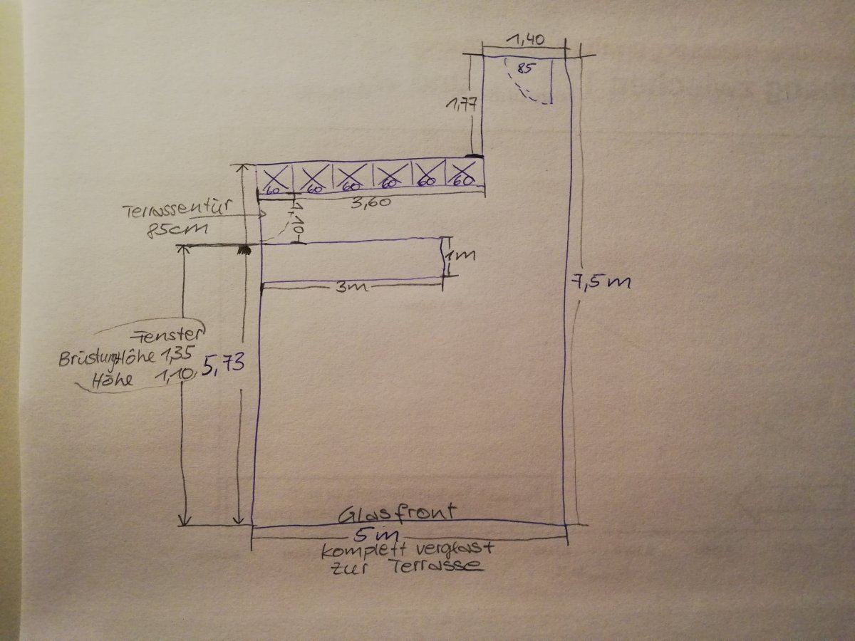

vielen Dank für deine schnelle Rückmeldung. Hier noch die gewünschten Ergänzungen.
Ich bin 1,60 m groß und die Küche wird für mich geplant, da ich am meisten in der Küche stehe.

Könntest Du bitte einen Screenshot der Planungsansicht posten, so, dass man Kästchen zählen kann? Die Skizze passt nicht zum Alnoplan. Ich empfehle Dir auch unbedingt den gewünschten Tisch im Alnoplan mit einzuzeichne, um einen realistischen Eindruck der Räumlichen Gegebenheiten zu bekommen.
Das Inselchen kommt mir zu kurz vor für Spüle und Kochfeld und auch die geringe Tiefe ist nicht empfehlenswert. Außerdem braucht schon die Muldenlüftung etwas mehr Tiefe (es ist eine Muldenlüftung geplant, oder?), so funktioniert es nicht.
Der Geschirrspüler ist zwischen Spüle und Kochfeld ungünstig und steht nur im Weg.
Schreib mal Deine Gedanken dazu, wie bist Du auf diese Planung gekommen?
vielen Dank für die Rückmeldung.
Ja eine Muldenlüftung ist geplant.

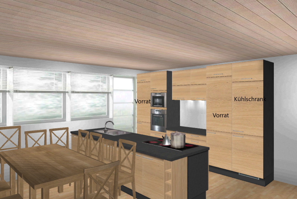

Ich würde gerne Waschbecken und Herd auf die Inseln geben, da ich es fein finde wenn diese nahe beisammen sind, zum Aufgießen von Speisen beim Kochen. Weiters finde ich es fein, wenn ich auch beim Abwasch zu den Gästen schaue und nicht vor der Wand stehe.

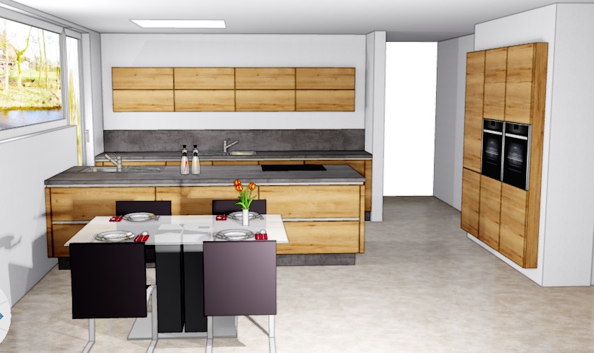

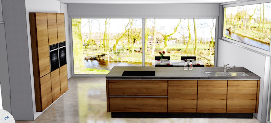

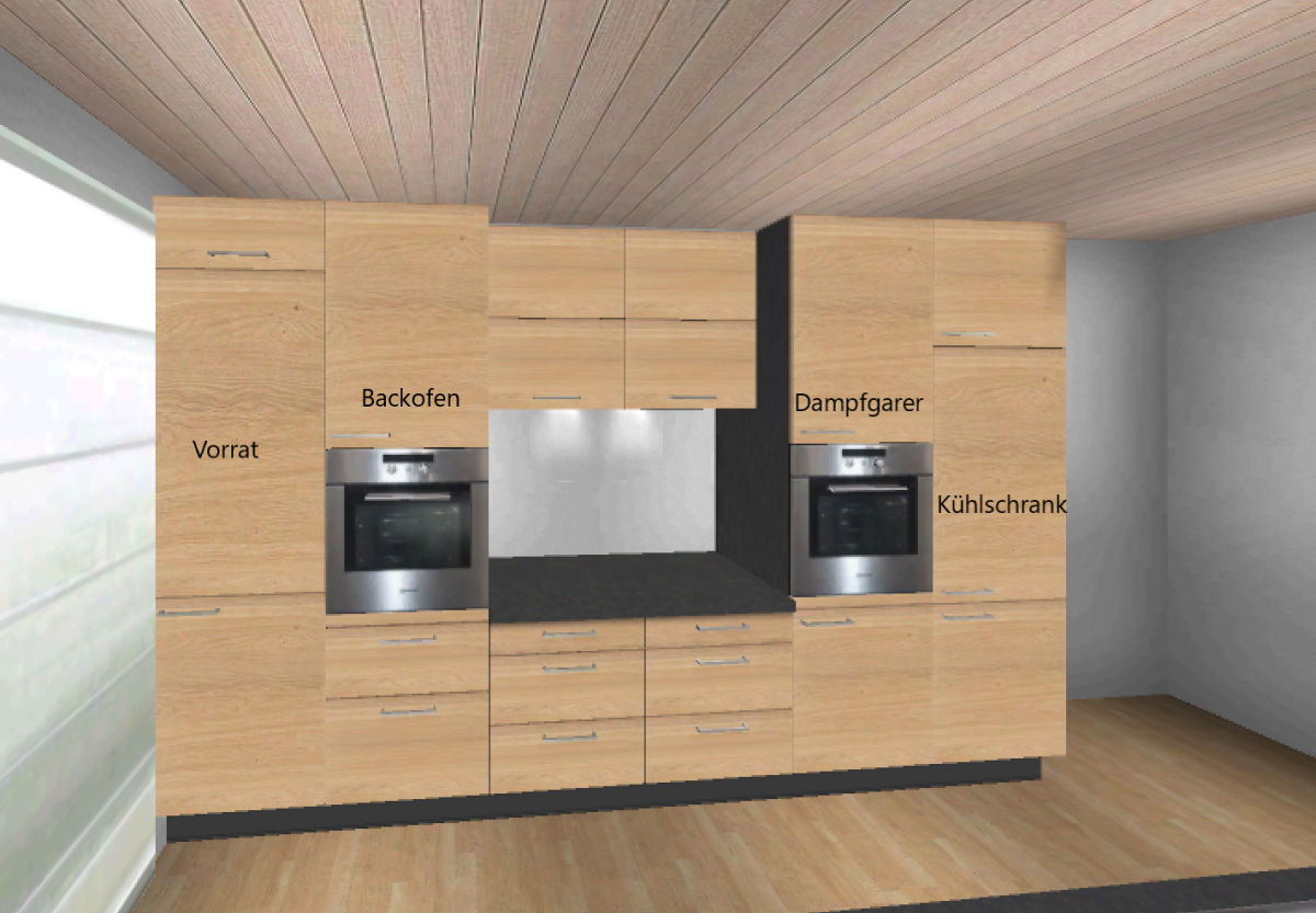

Hier habe ich noch einen weiteren Vorschlag für meine Küche. Wie gefällt euch der?
Ja, 3,15 m ist ein wenig knapp für beide Funktionen. Das Kochfeld steht am Rand und zwar an der Seite, wo man um die Insel läuft. Steht ein Pfannenstiel über, kann jemand z.B. mit einem Ärmel hängenbleiben und man kann sich richtig weh tun.
Zwischen Spüle (die weniger für spülen und vielmehr für alles mögliche verwendet wird) und Kochfeld befindet sich die Hauptarbeitsfläche. Optimalerweise sollte sie 1 - 1,20 m sein.
Du planst ein DGC, damit bleiben nur die Nudeln zum Abgießen. Lieber ein Nudeltopf kaufen und dafür eine praktische Küche bekommen.
Die Muldenlüftung klaut Dir Platz auf der Kochfläche *und* im Unterschrank .
Mit dem Tisch an der Stelle sind die geplante Unterschränke an der Insel nicht nutzbar. Was ist noch weiter planunten?
Tut mir Leid, überzeugt mich alles nicht.
Mich auch nicht, die Spüle wäre bei mir definitiv hinten an der Wand. Durch die hohen Schränke ist da aber insgesamt zu wenig Platz. Oben wurde irgendwo geschrieben, daß mehr Arbeitsfläche gewünscht ist. Ja wieso wird dann alles so hoch gebaut?

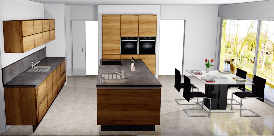

Ich hab mal alles zurück auf 0 gesetzt und mir gedacht, was ich tun würde wenn das meine Küche wäre. Mal davon abgesehen, daß mir das ein bissel viel Holz ist, gefällts mir ganz gut so.
Wenn 2 Spülen dann vielleicht die auf der Insel ohne Abtropfe?
Ich bin, you know already, eher für Spüleninsel und Kochfeld an die Wand. Mit dem Holz den Du geplant hast @US68_KFB, könnte ich sogar leben. Weniger Holz und mehr Griffe wäre eher Meins.

@US68_KFB vielen Dank für deinen Vorschlag. Ich finde in super! Mit welchem Programm arbeitest du?
