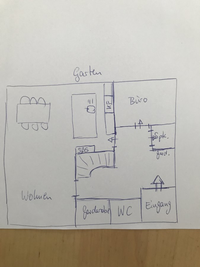

Hallo Zusammen,
wir haben jetzt die ersten Grundrisse gezeichnet und sind auf der Suche nach dem perfekten Platz für die Speisekammer und die Küche...
Ergänzungen zur Checkliste:
- Kühlschrank: SideBySide würde mir sehr gefallen, muss aber in die Küche passen. Ansonsten Kühlschrank in der Küche und Tiefkühler in der SK

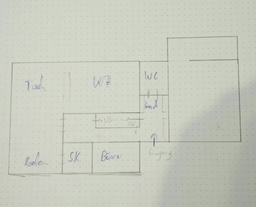

Hier der aktuelle Grundrissentwurf. Hauptproblem ist, die Speisekammer und die gerade Treppe beide sinnvoll unterzubringen.
Möglichkeit Wohnzimmer und Küche zu tauschen.
Habt ihr eine Idee, wie und wo ich Küche/SK am besten unterbringe?
So wie die Küche jetzt angelegt ist, würde ich ein langes schmales Fenster unten in die Wand machen und darunter die Küchenzeile.
Wenn WZ und Küche den platz tauschen würde ich gerne die Küche richtung Garten (oben) ausrichten.
Wichtig wäre eine Kücheninsel (aus optischen Gründen)
Davon Kinder?: 2
Körpergrössen aller Hauptbenutzer (wegen Arbeitshöhe ) in cm: 185,170, 2x noch nicht vorhanden
Brüstungshöhe des Fensters (in cm): frei wählbar
Fensterhöhe (in cm): frei wählbar
Raumhöhe in cm: 230
Heizung: Fussbodenheizung
Kochfeldbreite ca. (in cm)?:
Spülenform:
1 Becken mit Abtropffläche
Geplante Heißgeräte: Backofen
80
Was steht auf der Arbeitsplatte oder soll dort stehen?: Kaffeevollautomat, Brotbehälter, Obstschale
Welche weiteren Küchenmaschinen müssen in der Küche untergebracht werden?: Küchenmaschine, Wasserkocher, Toaster, Allesschneider (z. B. in Schublade)
Wird alleine gekocht? Oder auch gemeinsam? Mit und für Gäste?: Der Mann kocht, die Frau Backt. Gäste ab und zu
Was stört an der bisherigen Küche und was soll die neue Küche unbedingt können? Warum?: zu klein in der Wohnung, zu wenig Stauraum
Welche Mülltrennung soll in der Küche vorgehalten werden?: Bio/Restmüll ungetrennt
bevorzugt Miele , Bosch , Bora
@MIA_SAN_MIA__ ... ein paar Randmaße solltest du der Zeichnung gönnen. Z. B. max. mögliche Außenmaße des Hauses .. dann die Frage, ist der Grundriss genordet, also planoben = Nord?
Und, es gehört auch der OG-Grundriss dazu (Angabe auch, ob Vollgeschoß oder mit Kniestock geplant wird, dann mögliche Kniestockhöhe), damit man abschätzen kann, wieviel man evtl. eine Treppe verschieben kann.
Dann ein paar Sachen wie:
  • - Kaminofen geplant?
  • - Was soll ca. im Wohnzimmer stehen?
  • - Was soll außer möglicherweise einem TK-Schrank in der Speisekammer sein? Bitte bedenken, dass sie in aller Regel nicht kühler ist, als die umgebenden Räume und z. B. gerade jetzt im Sommer ein Getränkevorrat besser im Keller aufgehoben ist, da dort schon etwas geringere Temperaturen herrschen.
Den Text direkt unterhalb der WC-Tür kann ich nicht lesen.
Ja als Raumteiler zwischen WZ und Esszbereich.
Eckcouch und TV
Nudeln, Konserven, ... für Getränke wird es ein Lager im Keller geben.
Außenmaße: 11x9,5m (ohne Anbau WC/Gardarobe/Eingang)
Obergeschoss: Vollgeschoss. Die Treppe kann noch beliebig verschoben werden, da fürs Obergeschoss auch nur ein paar Skizzen bestehen. Das OG kann noch komplett an die Treppenposition angepasst werden (Es müssen nur ein Bad, ein Schlafzimmer mit Ankleide und 2 Kinderzimmer Platz finden)
Ausrichtung: der Plan ist nicht genordet, Norden wäre hier auf der rechten Seite und zum Garten geht nach oben.
Unterhalb des WC soll die Gardarobe untergebracht sein
Stell doch einfach Deinen Grundriss nochmal ein und schreibe an jede Linie (=Wand), wie lang sie ist.
Meine erste Assoziation war: keine Speisekammer, dafür Büro vergrößern, in den Bereich 'Kochen' eine gemütliche Fernseh-Ecke und den großen Bereich planoben zu Wohnküche mit Essbereich umplanen. Dann in der Küche planrechts eine Zeile Hochschränke mit Backofen , Kühli, ggf. hochgebautem Geschirrspüler und GAAANZ viel Stauraum. So habt Ihr alles griffbereit und spart den jeweiligen Weg in die Kammer. Vor der HS-Zeile eine Halbinsel mit Kochbreich, Spüle und Arbeitsplatz. Ggf. mit geselliger kleiner Sitzgelegenheit planlinks oder für einen schnellen Kaffee.
Aber ohne konkrete Maße kann man da nicht weiter planen.
80 cm Arbeitshöhe erscheint mit sehr niedrig. Wir sind etwa so groß wie ihr und planen mit ca. 95 cm.
Gerade noch eine Idee: die Speisekammer und das Büro quasi tauschen: vom Eingang aus zuerst die Kammer, dann das Büro in seiner ursprünglichen Größe. Die Speisekammer als Garderobe nutzen. So habt Ihr den recht klein anmutenden Flur zumindest vom Jacken- und Schuhe-Wust befreit.
Ist das Büro ein Büro mit Publikumsverkehr oder eher nur ein Arbeitszimmer?
LG Oma

Ich hab schon überlegt, die Küche und das WZ zu tauschen. Dann müsste man die Toilette und die SK auch entsprechend tauschen. Nur dann weiß ich nicht, wie ich die Küche annordnen könnte.

Ich hätte schon gerne zum Garten hin große Bodentiefe Fenster und Türen. Daher eben meine Frage obs sinnvoller ist wie ichs da gezeichnet habe oder doch die Küche und SK nach oben an die Stelle vom WZ setze und die Speisekammer entsprechend planrechts anordne.

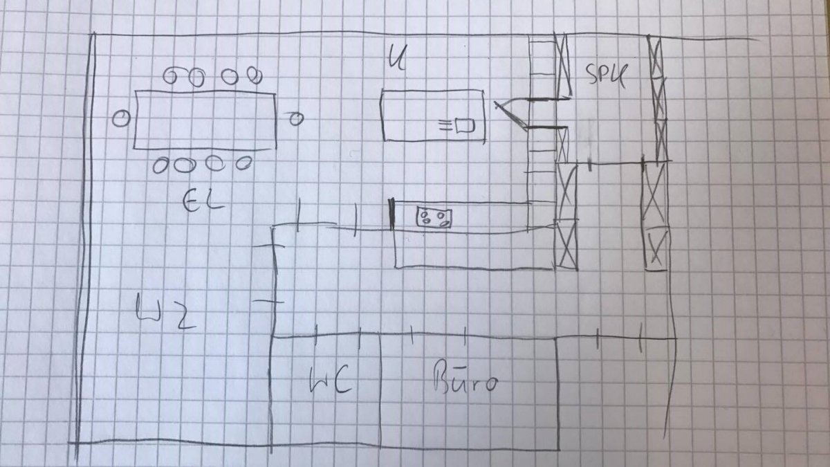

Schon im Bau-Forum vorgeschlagen poste ich jetzt hier auch noch mal meine idee für den Grundriss:
nicht ausgereift aber ein vorschlag der die küche zur terasse bringt
Ich glaube, im Bauforum sind so Grundrissfragen auch besser aufgehoben. Andererseits finde ich den Ansatz, das Haus sozusagen um die Küche herum zu planen, super!
Hier mein grober Vorschlag, ohne konkrete Maße: Büro mit Gartenblick, Garderobennische und WC zur Straße, kleine Garderobe für die 'jeden-Tag-Jacken' im Eingang, Speisekammer gegenüber der Küchentür, Küchentür zum Eingangsbereich für kurze Wege mit dem Einkauf. Treppe in die Ecke gesetzt.

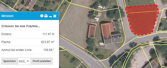

Hier das Grundstück.
N-S = 29m
O-W = 32m
Auf dem zweiten Bild habe ich mal versucht zu skizzieren wie das Haus auf dem Grundstück stehen soll.
