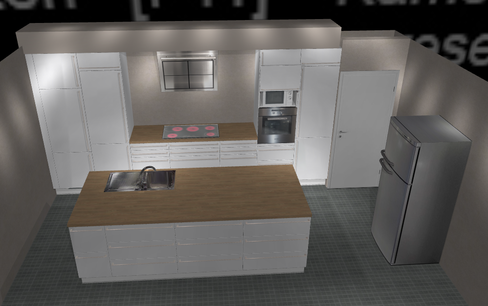

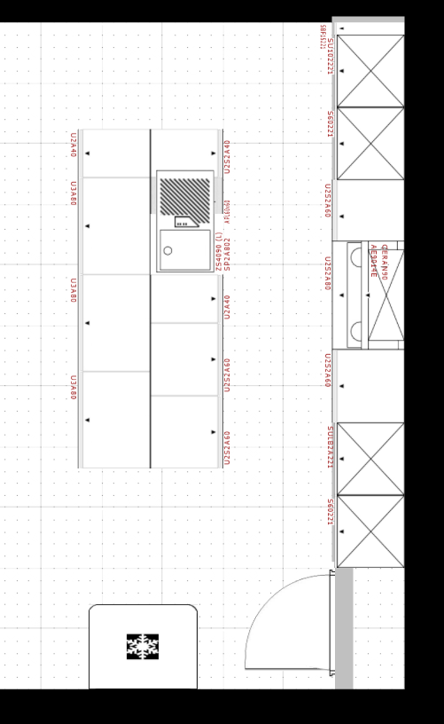

Ich habe Dir einfach mal eine Insel-Küche zusammengeschoben, wie ich sie mir in meinem Grundriss aus #15 vorstellen könnte. Die Küche wäre ca. 5,50 Meter lang, abzgl 1m Tür (die ich im Küchenentwurf um die Tiefe der HSs in die Küche rein verlegt habe), bleiben 4,50 Meter Länge für eine Küche.
Im einzelnen:
planuntenrechts gegen den Uhrzeigersinn nach planuntenlinks:
Tür
Wange
HS
HS mit BO
60 US
80 US mit Kochfeld
60 US
HS mit Geschirrspüler
HS
-Raumecke-Fensterfront zum Garten-
Insel planrechts oben nach unten:
40 US
80 Spülen-US
40 MUPL
60 US
60 US
an der planunteren Wand der große Kühli.
Insel-Rückseite entweder Schränke oder/und Sitzgelegenheit auf APL-Höhe.
Über die HS-Zeile habe ich eine Verkofferung gelegt, in der die Abluft zur Gartenseite abgeführt werden kann.
Aussehen könnte es dann in etwa so (Blick vom Essbereich in die Küche!)

Sieht gar nicht schlecht aus danke!
Könnte man da aber die rechte Wand nicht besser nutzen? Z. B. Die hochschränke noch nach rechts platzieren?
Im Grunde wäre eine Planung wie im Beispielbild schon ganz schön - und man könnte die Tür zum Speis als Hochschrank "verstecken", bzw. gar nicht mauern, sondern mit Hochschränke und Trockenbau abtrennen. Damit wäre man auch flexibler, falls man in x Jahre keine oder eine größere Speisekammer möchte.
@MIA_SAN_MIA__ was meinst du mit rechte Wand besser nutzen und HS nach rechts platzieren?
Meine Küche ist ja erstmal nur ein Beispiel, weil du schriebst, du könntest Dir Küche-im-Raum nicht so recht vorstellen.
Isabellas Idee mit dem Zugang zur Kammer als HS getarnt, finde ich auch klasse.
Es gibt etliche Möglichkeiten. Zum konkreten Planen eigentlich schon ZU viele, weil ja noch nicht mal ein Grundriss feststeht, in dem man Schränke schieben kann...
Das Problem bei deinem Beispiel in #10 sehe ich bei der Position des Herdes: wie soll da die Abluft nach draußen? Über einer angehängten Decke?
