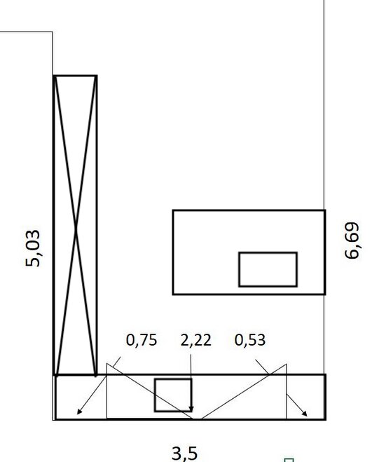

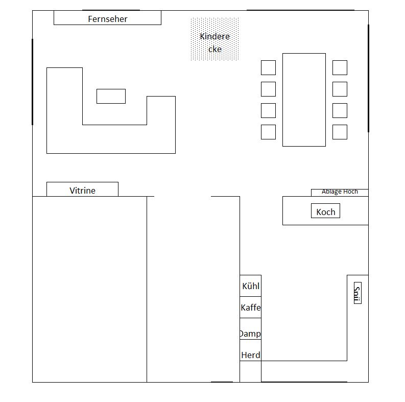

wir werden gegen Ende des Jahres in unser sich aktuell im Bau befindendes Haus einziehen. Die aktuellen Grundrisse sind (zumindest was das reine Mauerwerk angeht) nicht mehr veränderbar.

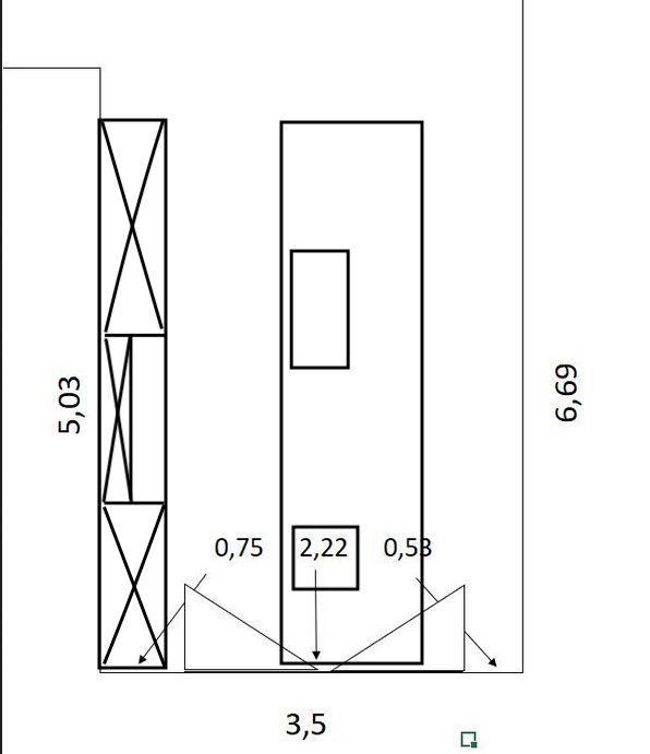

Wir haben einen großzügigen Wohnküchenraum über Eck geplant bei den der Essbereich in der Mitte zwischen Wohn- und Küchenbereich liegt. Die Küche selber ist mit 5 Metern (6,6 Metern bis zum nächsten Türelement) bei einer Breite von 3,5 Metern eher länglich geplant.
Uns sind im Wesentlichen folgende Punkte wichtig:
- separate Kochinsel mit Blick in den Raum bzw. auf das Esszimmer und den dahinter liegenden Garten
- Breite Funktion an Geräten (Koch- und Technikfreak)
- minimalistisches Design (Grifflos und klassische Farbspiele)
- Keramikarbeitsplatte ist aktuell im Plan
Wir haben bereits mehrere Küchenstudios besucht und sind primär immer bei Schüller Küchen gelandet. Eine weitere Planung läuft weiterhin mit SieMatic . Hier fehlt mir nur lediglich die Vorstellungskraft, dass diese bei der Größe der Küche im Budget liegen wird.

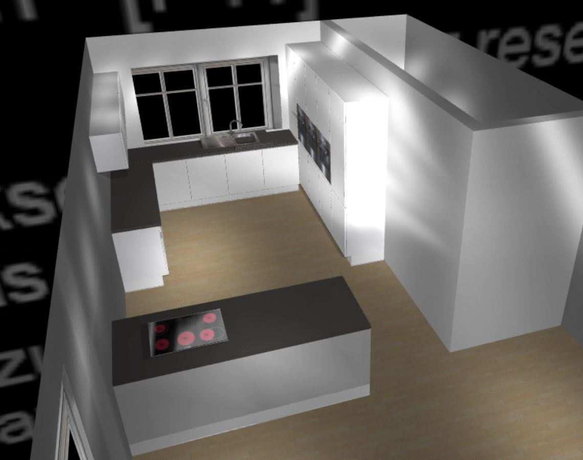

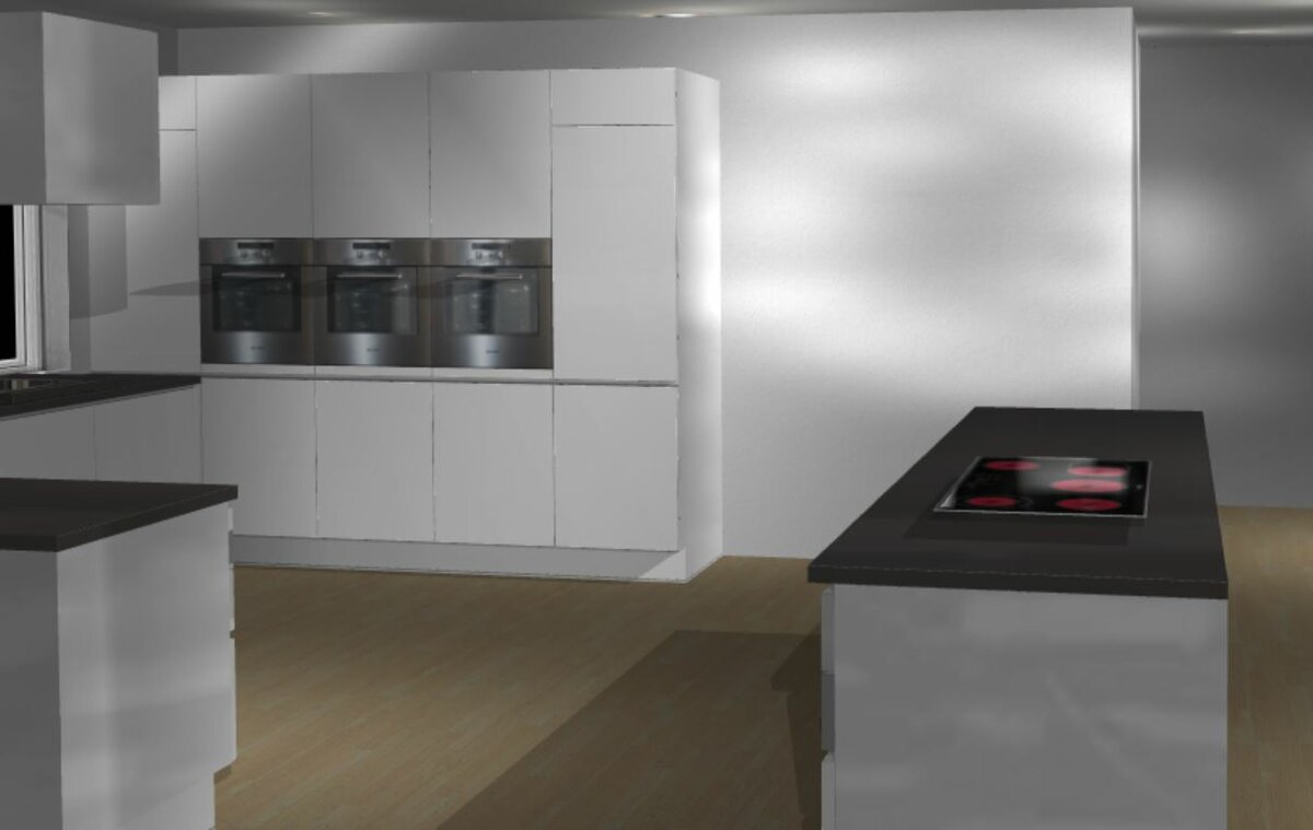

Unseren ersten Entwurf habe ich mal versucht mit den Alno -Planer weitesgehend zu visualisieren. Für uns ist das hohe Element an der linken Wandseite gesetzt. Weiterhin gesetzt ist die Spühle. Bei allen anderen sind wir noch nicht zu 100% final. Auch was die Aufteilung des Innenlebens der Schränke angeht sind noch alle Option möglich. Nicht wirklich zufrieden sind wir mit den klaren Cut auf der rechten Seite zwischen Kochinsel und Arbeitsfläche. Durchgängig Arbeitsfläche wollen wir allerdings auch nicht. Die Kochinsel sollte in der kompletten Länge erreichbar sein.
Weiterhin haben wir aktuell einen Großteil des Budgets in die Geräteausstattung gesteckt. Hier sind aktuell alle Artikel der Siemens Studio Line aufgeführt.
Wir würden uns über jeglichen kreativen Input freuen. Vorab ganz herzlichen Dank an jeden, der sich mit unserer Planung beschäftigt!
