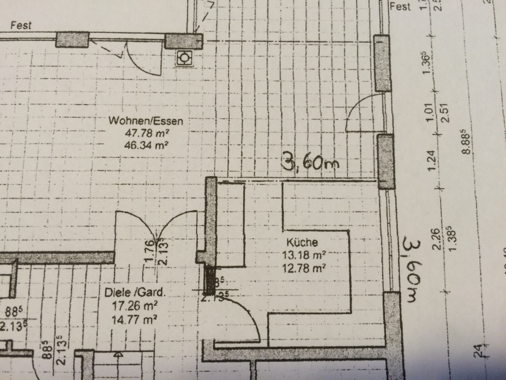

wir haben unseren Grundriss jetzt fertig geplant und auch schon eine Vorstellung wo in unserer Küche die Küchenschränke stehen sollten. Vor das Fenster wollten wir die Spüle machen und auf die Halbinsel das Kochfeld. Links neben der Eingangstür sollen drei hohe Schränke mit jeweils 60cm Breite hinkommen (für Herd, Mikrowelle und evtl. Dampfgarer). Was uns nun fehlt ist eine genauere Planung. Wo soll die Spüle genau hinkommen (wir haben auf der Fensterseite insgesamt 3,60m Platz, davon ca. 190cm für den Bereich wo die Spüle hinkommen soll). Wo könnte der Geschirrspüler hinpassen?
Vielleicht habt ihr ein paar Vorschläge/Ideen?
Davon Kinder?: 2
Körpergrössen aller Hauptbenutzer (wegen Arbeitshöhe ) in cm: 1,64m und 1,91m
Brüstungshöhe des Fensters (in cm): Arbeitsplatte soll auf 92cm und bis zum Fenster angebaut werden
Fensterhöhe (in cm): 138,5 cm
Raumhöhe in cm: 2,70m
Heizung: Fussbodenheizung
Dunstabzugshaube: keine
Kochfeldbreite ca. (in cm)?: 60cm besser aber 80cm
Geplante Heißgeräte: Einbaumikrowelle, Dampfgarer ohne Wasseranschluß, Backofen
Wofür soll der Sitzplatz in der Küche genutzt werden? Wie häufig?: Gemüse schneiden, Frühstück
Welche Arbeitshöhe ist angedacht (in cm)?: 92cm
Was steht auf der Arbeitsplatte oder soll dort stehen?: Kaffeevollautomat, Wasserkocher, Messerblock, Küchenmaschine, Allesschneider
Welche weiteren Küchenmaschinen müssen in der Küche untergebracht werden?: Toaster, Pürierstab
Was soll in der Küche außer den Standards untergebracht werden?: ALLE Vorräte, Staubsauger/Wischer etc.
Welchen Stauraum gibt es sonst noch?: Geschirr/Gläserschrank im Wohn-/Esszimmer, Hauswirtschaftsraum
Was/wie wird gekocht? (Alltagsküche, Menüs, Snacks usw): Mittagessen
Wird alleine gekocht? Oder auch gemeinsam? Mit und für Gäste?: alleine und gemeinsam
Preisvorstellung (Budget):
